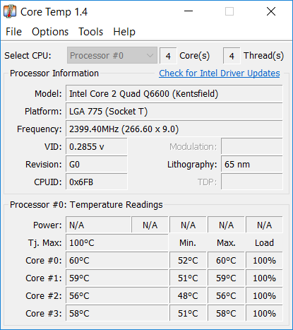

Mein PC ist störrisch

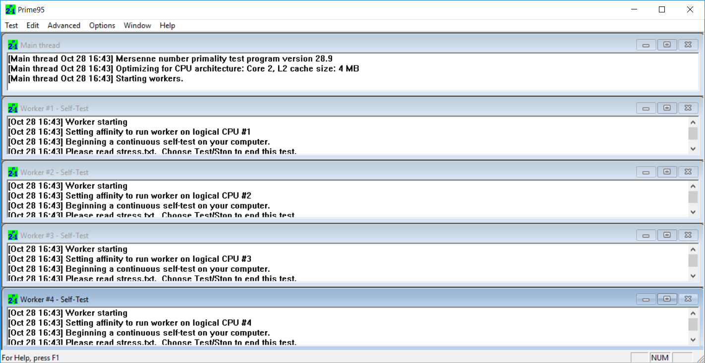

Hier das Ergebnis von Prime 95:
und das von Core:

Die Temepraturen sind ok aber etwas Grenzwertig, habe hier ebenfalls einen Q6600 im 2. System und der kommt erst bei 3Ghz auf solche Werte, soweit ich weiß throttelt die CPU bei 60°C noch nicht.
Schon den VID gesehen ? Das ist die Core-Voltage wenn ich nicht ganz falsch liege, und liegt bei ca. einem DRITTEL der Spannung und da hat die CPU schon 60°C bei Vollast, nimm das mal mal DREI !?

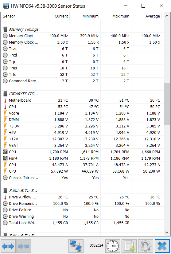

Am besten Prime anschmeißen und nebenher bei hwinfo anschauen was sich so tut. (http://www.chip.de/downloads/HWiNFO32_32302923.html)
Beim Start "Sensors only" anhaken und dann auf Temperaturen Takt und Spannung achten. Sinkt der Takt unter 2,4Ghz während die Auslastung bei 100% liegt throttelt die CPU.
Wo kann ich diesen VID sehen?

Oh Leute, da habe ich so gut wie keine Ahnung von. Mal hier ein screenshot, vielleicht könnt Ihr ja was erkennen:hwninfo.PNG
Bei CoreTemp unter der Frequenz. Normal sollten da 1,3-1,4V, normal 1,325V +- 0,025V. 1,2V
Bei dir stehen 0,2855V .
Das ist die Spannung der CPU.
Das muss aber nichts heißen weil unter wenig Last die Spannung und der Takt abgesenkt werden um Strom zu sparen. Es könnte ein Auslesefehler sein weil die Spannung vielleicht nur einmalig beim Programmstart ausgelesen wird wo die CPU gerade im Sparmodus läuft. Zudem würde der Rechner bei so wenig Spannung abstürzen, kein Q6600 macht 2,4Ghz bei so wenig Strom. Andererseits kann es auch sein das die Frequenz abgesenkt wird und gleichzeitig die Spannung aber nur die Frequenz einmalig ausgelesen wird. Mit hwinfo hast du das Problem nicht weil im intervall sich alle Werte aktualisieren.
Edit
Der Takt bleibt Stabil?
Der steht bei CoreClock unter CPU[#0], wenn ja ist das kein Problem mit der CPU ;)
54°C sind auch OK.
