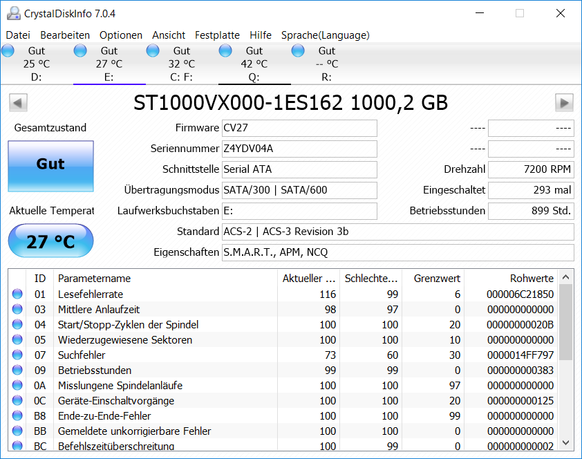

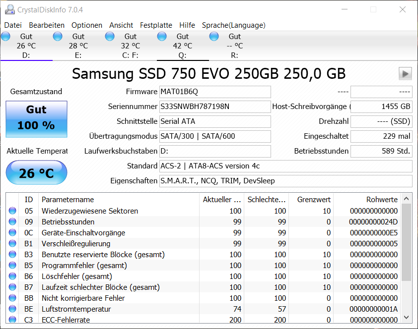

An den TE: Hast du die Festplatte schon formatiert? Falls nicht, dann lade dir
http://www.chip.de/downloads/CrystalDiskInfo_32778794.html
herunter und mache eine Screenshot vom "ganzen" Fenster und lade die Bilddatei hier hoch. Desweiteren starte mal die Konsole und führe folgenden Befehl durch:

Dann lade hier die Bilddatei hoch, damit wir zumindest mal die Festplatte ausschließen können, sollte diese Fehler haben, bringt auch eine Neuinstallation nichts, zumindest nicht, auf einem defekten Datenträger...
Hier nun der Screenshots mit CrystalDiskInfo:
Gestern habe ich das W7 System auf einen früheren Wiederherstellungspunkt zurückgesetzt
Okay, dann kann man mal die Festplatte ausschließen. Hast du den Befehl sfc / scannow durchgeführt?

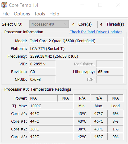

Mal die CPU Temperatur im BIOS gecheckt ? Unter Health oder HardwareMonitor.
Nein, wie mache ich das?

Meldung: Dieses Programm kann auf dem Computer nicht ausgeführt werde, aber mit CoreTemp ging es. Hier das Ergebnis:
