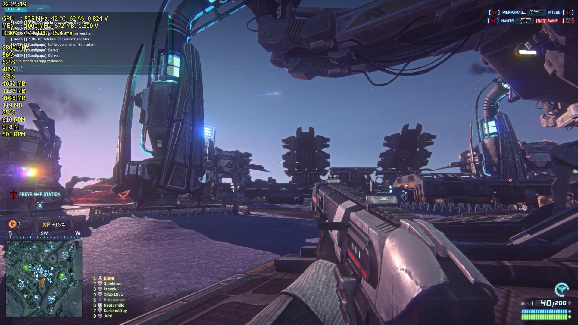

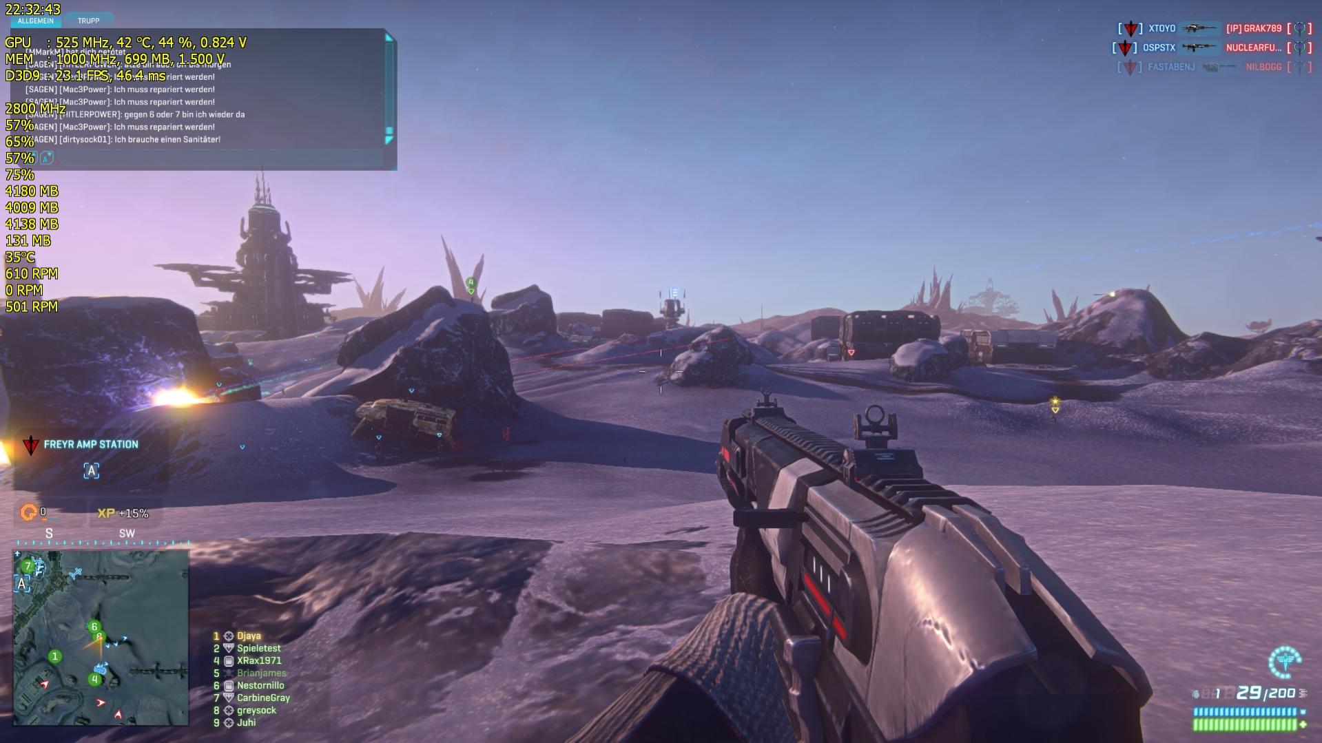

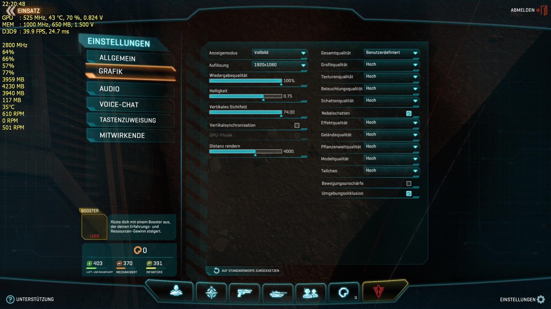

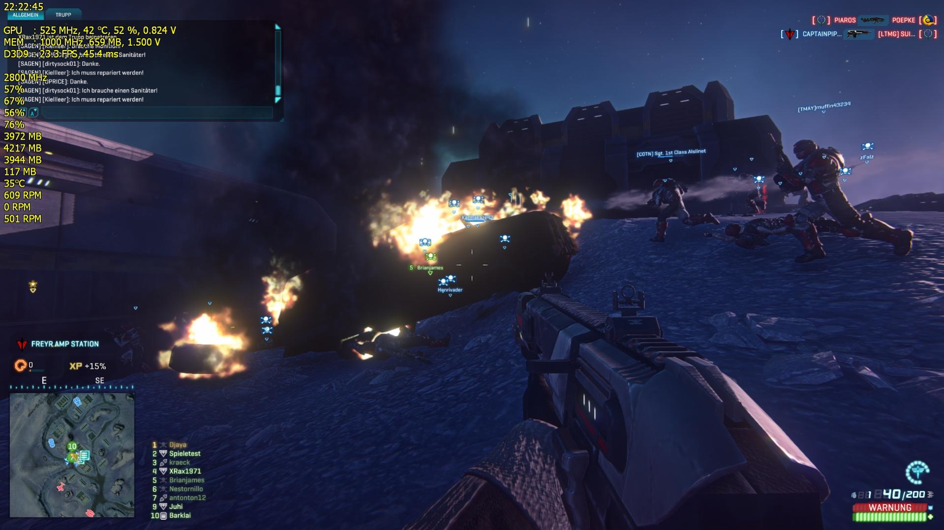

Schon was gemacht?
Läuft Planetside 2 überall schlecht?
OK,ist mal gar kein Spiel für mich,hab mir das vollste Teil ausgesucht,Server Woodman.
Bei 2,8GHz zwar nicht die besten FPS,aber es ging.Die Tage mal @ x8 Testen.
Schon mal ein wenig mit der Einstellung Distanz rendern gespielt?
Da hab ich zwischen min und max rund 20FPS unterschied.
