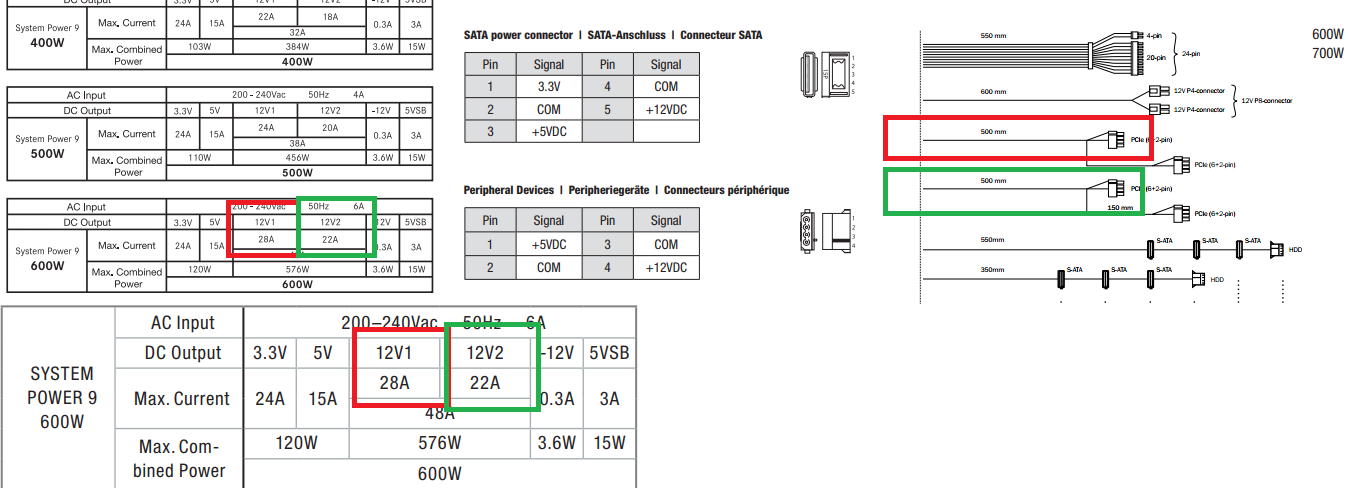

Guck, dass du die Grafikkarte an 12V V1 am Netzteil anschließt!
Besser mit Adapter (ja jetzt schreien wieder alle,früher lag sowas den Grafikkarten bei) anschließen!
Oder halt besser an 12V V 1 und an V2 mit Adapter!
https://www.amazon.de/ZkeeShop-Female-Adapter-Power-Cable-1PCS/dp/B08PSGMMVN/ref=sr_1_6?__mk_de_DE=ÅMÅŽÕÑ&crid=A8I1PSWBJ8ZQ&keywords=PCIE+adapter+2x8+auf+1x&qid=1704071239&sprefix=pcie+adapter+2x8+auf+1x,aps,63&sr=8-6&th=1
Ich habe den V1 drin, muss ich den V2 rein machen...
sorry habs nicht verstanden..
Wenn dann beide und gucken obs besser wird! Mit Adapter anders kriegst ein vermutliches Stromproblem nicht ausgeschlossen!
Probieren kannst auch V2 weil ich momentan nicht ersehen kann was schon alles an V1 hängt!
und Temperaturen mal loggen, geht mit GPU-Z wunderbar Reiter Sensoren unten Logfile schreiben, geht bis zum Absturz und lässt sich nach dem Neustart einsehen.
also probiere ich es mal mit den V2.. aus. und das was du mir gerade noch gesagt hast.
Ja wenn der Prozessor mit an V1 hängt könnte es knapp werden also mal probieren! Wobei Prozessor und Grafikkarte "max. nur" 283W ziehen 12V1 kann theoretisch 336W. Probieren geht über studieren 12V V2 kann 264W bereitstellen wenn dein Rechner nun komplett an V1 hängt kännte es kritisch werden.
Also die Last aufteilen!

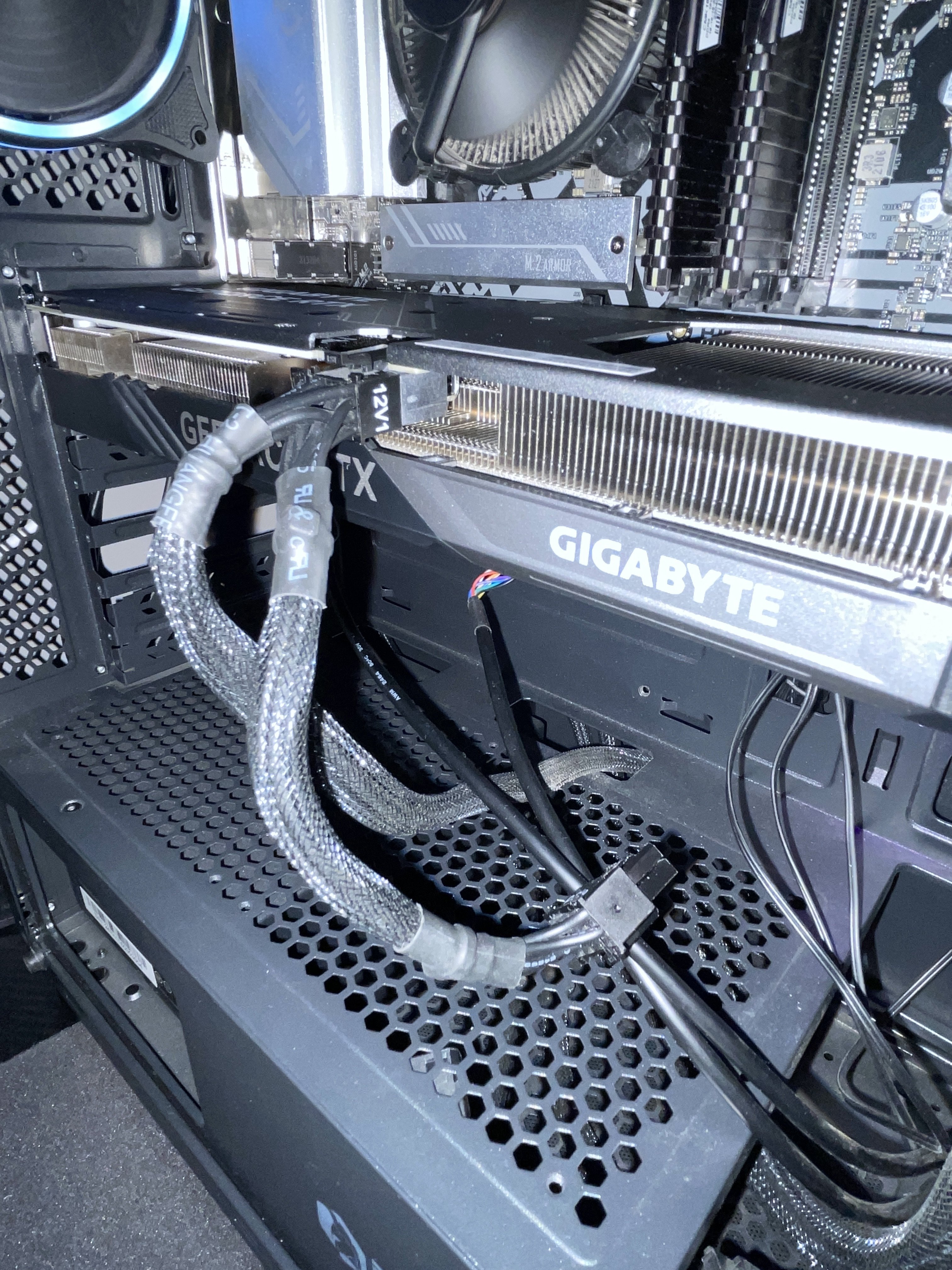

i mean.. habe Zwei von den V1 einen davon habe ich drin in der gpu, ich mach gleich aus und probiere mit den v2
das bitte nicht ...
an dem V1 hängt auch noch das Mainboard und die CPU ...
Nur den V2 rein weil die GPU nur 1*8 Pin PCIe Strom hat.
☝️das bitte nicht ... Möp!
Hab nen bissle was ergänzt!
xxMuahdibxx schrieb:
das bitte nicht ...
Also soll ich v2 rein.. ich Check nix mehr.. v1 ODer v2
V2 probieren!
Reaktionen: osf81
