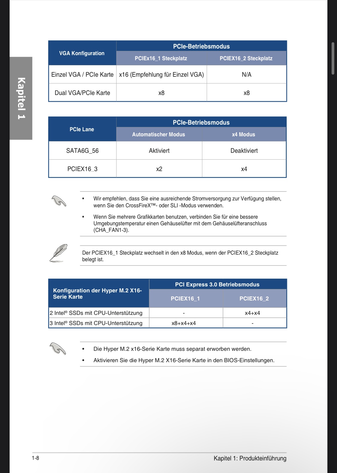

Doch weiß ich ... du hattest deine NVMes beide mit x4 angebunden was nach deiner Aussage den Fehler verursachte.
Auf den "Fehler" bist du ja nicht wegen Memtest gekommen sondern wegen der gemeldeten Schreibfehler, hab den Thread verfolgt, keine Sorge. ;)
Und soweit ich das mitbekommen habe betreibst du jetzt eine schöne 2 TB 980 Pro an einem PCIe3 Steckplatz mit x2 Anbindung ... sinnvoll?
@PCTüftler korrekt mit x4 mode waren Fehler bei MemTest86 zu sehen und mit x2 mode keine Fehler mehr
Es handelte sich aber dabei um PCIE x16_3 Bandwidth und hat nichts mit denn nvmes zu tun sondern denn 3. PCIE Steckplatz für die Erweiterungskarten etc.
Ich weiß jetzt nicht ob du den Thread bis zu Ende verfolgt hast. Ist jetzt aber auch nicht Thema hier.
