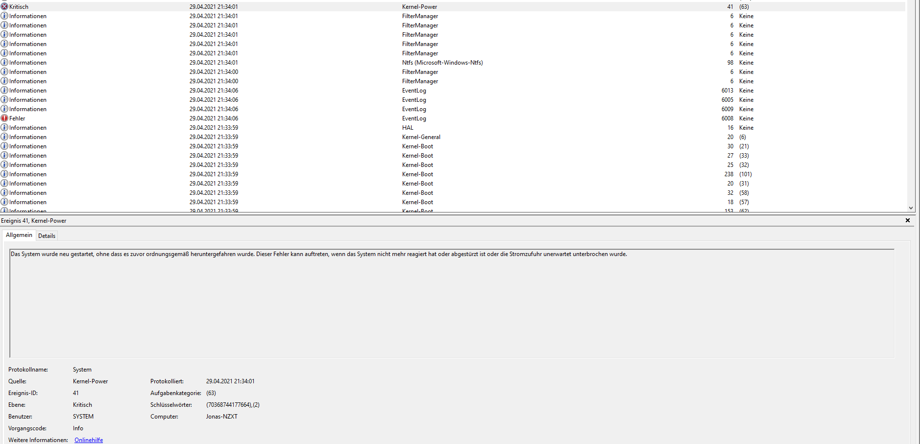

Habe mir vor ein paar Tagen ein neues System gebaut, nun ist jedoch dass Problem, dass er manchmal während dem Zocken z.B. Warzone einfach einen Blackscreen bekommt und dann wieder startet. Ich habe dazu auch einen Fehler in der Ereignisanzeige gefunden (angehangen). Ich persönlich denke es liegt am Netzteil, also dass das irgendeinen Fehler hat, wollte jedoch nochmal nach einer anderen Meinung fragen.
