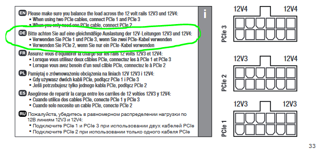

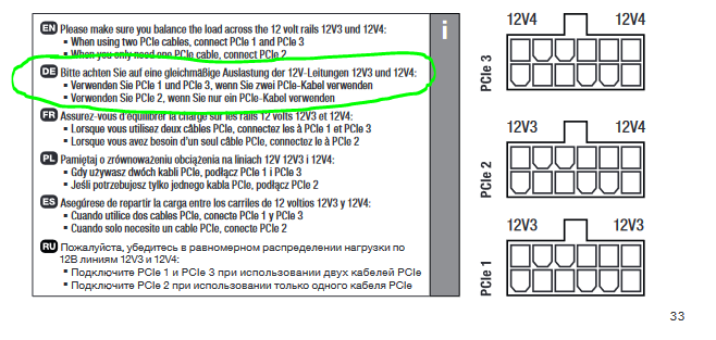

Wenn das beim 750W auch so aussieht (Bild) und du nur ein Kabel verwendest zu Stromversorgung
der Karte, dann nimm den Anschluss am Netzteil "PCIe 2".
Bei zwei Kabel "PCIe 1" und "PCIe 3".

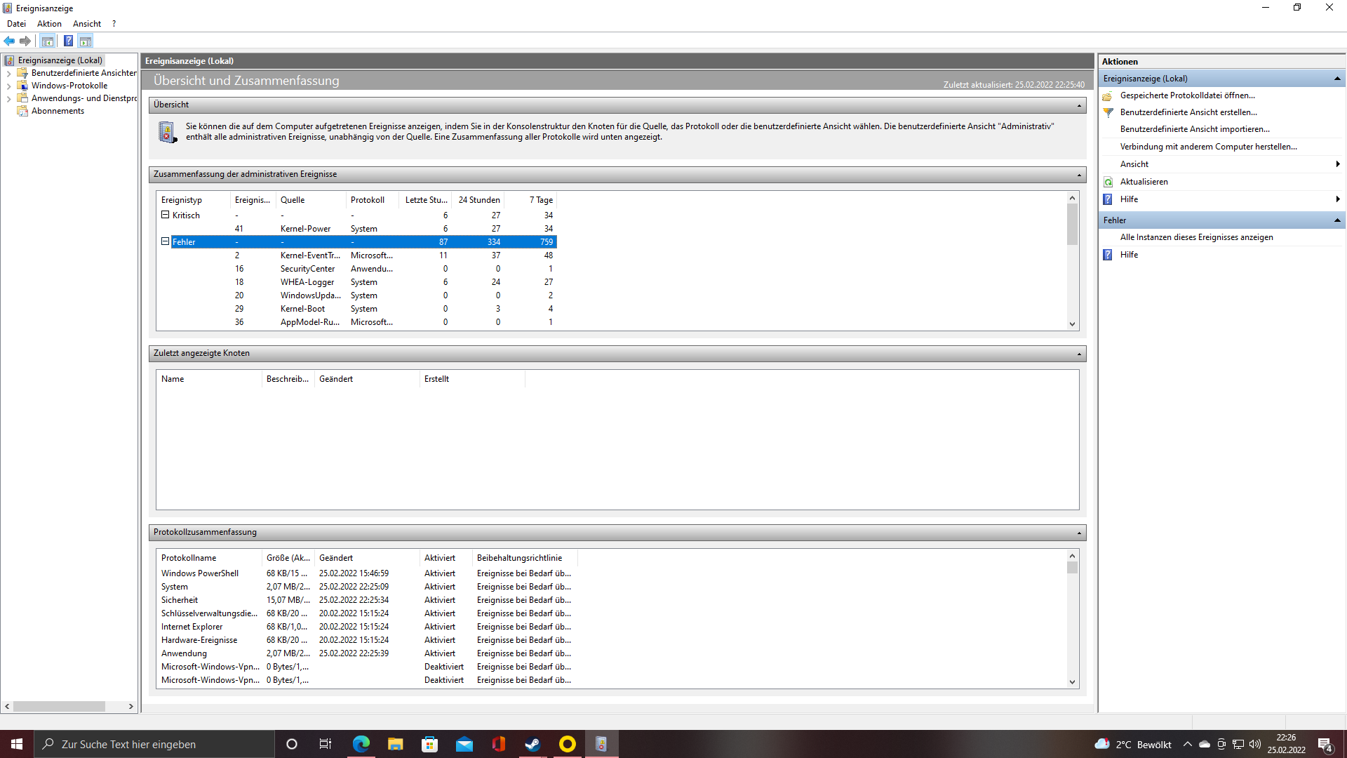

Hier die Fehler

WHEA ... verdächtig
Aber versuch mal den RAM ohne XMP laufen zu lassen (Memtest durchführen), wenn der Fehler dann immer noch auftritt würde ich die CPU direkt über AMD tauschen.
