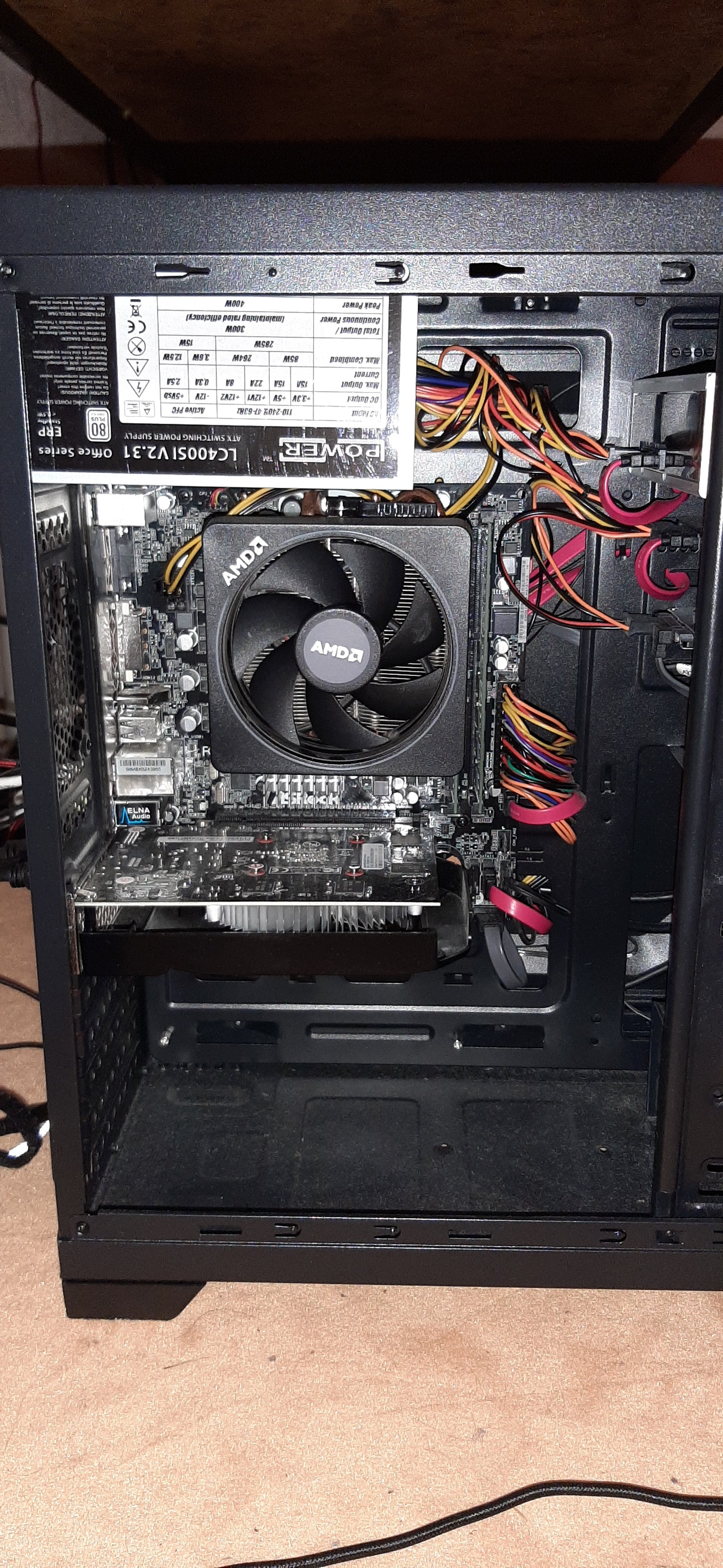

1. Seitenteil abnehmen -> Bild davon machen -> hier einstellen. (Einfach ins Posting ziehen)
Dann siehst du übrigens auch, welches Netzteil du genau hast. Entweder genaue Bezeichnung dann hier Posten, oder ebenfalls ein Foto machen.

Wie man hier sehen kann.
Das ist ja schon fast peinlich 😅
bei dem LC Power Netzteil wundert mich gar nix mehr :-)
264 Watt auf 12 Volt ist naja ... bescheiden.
Bei dem Alter dann noch dazu kanns schon gut daran alleine liegen.
