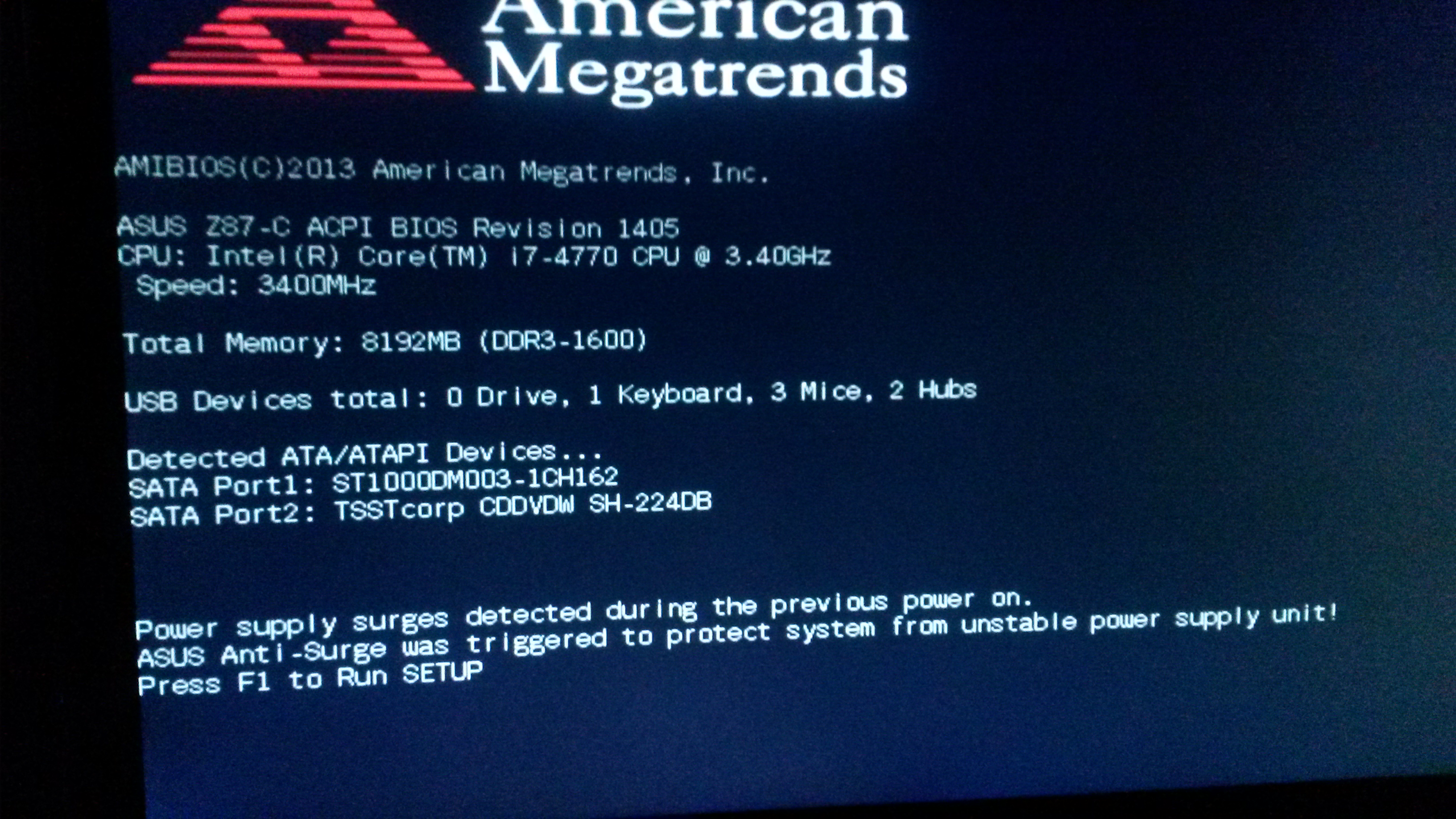

Mein PC stürzt ab.

da gibt dein Netzteil auf
neues kaufen
neues kaufen
Die Meldung lesen, da steht doch alles genau drin
! Und Google kann Englisch. Was glaubst du, was ich gerade gemacht habe...
Dein Mainboard hat die Hardware vor Überpannung geschützt, sei froh.
Und kauf ein neues Netzteil, denn deins hat 700 Watt und hat 35 € gekostet, oder?
Aber auch ein gutes kann defekt sein.

Poste mal bitte das komplette System - incl. Netzteil.
Und so wie es aus deinen Screens zu entnehmen ist könnte es am NT liegen.
Sowas sollte dahoc Abhilfe schaffen können mMn.
http://geizhals.de/super-flower-gol...-sf-550p14xe-hx-a1039303.html?hloc=at&hloc=de

laut fehlermeldung dein netzteil.
beim austausch gleich den ganzen pc mal mit dem kompressor durchpusten. staub ist pc-todesursache nr 1

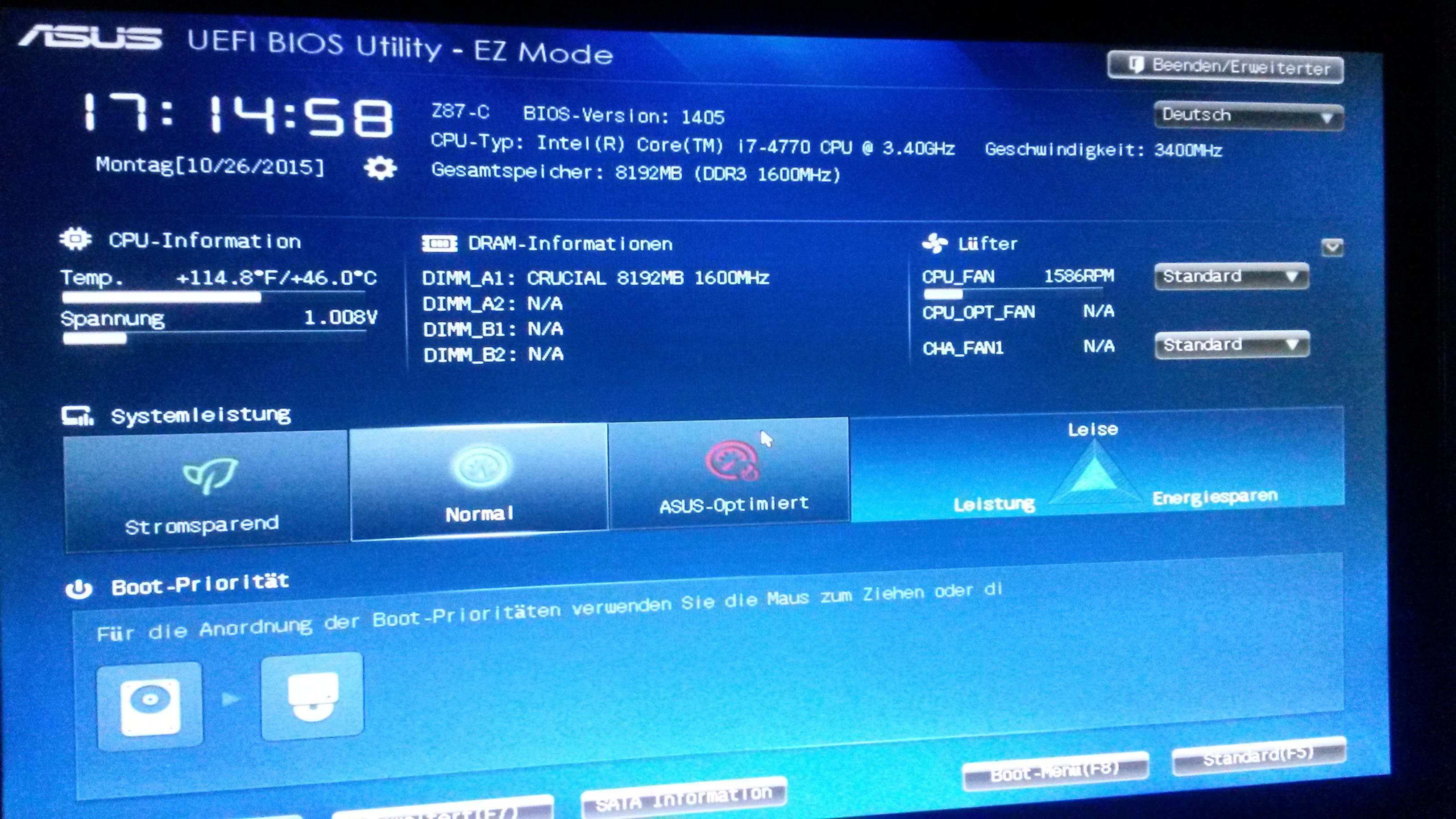

Jo Netzteil tauschen.
Und bitte nal danach dein BIOS updaten. Das ist ja mal mega asbach

Und wie mache ich son Update? xD kenne mich damit 0 aus, also lacht nicht
Fidel71 schrieb:nur 1 8GB Speicher verbaut?
Ja
@hurican0109: Dann wäre der PC aber nicht 1-2 Jahre fehlerfrei gelaufen. Das kam plötzlich ohne eine Veränderung. Und wenn plötzlich das Mainboard meint "Power Supply fehlerhaft" dann würde ich das weder ausschalten noch per BIOS Update regeln.
Denn wenn das Netzteil defekt ist und beim BIOS Update der Strom weg ist ... dann
In so fern würde ich das erstmal weg lassen.
Sonst geht es bei den Updates um die Unterstützung einer neuen CPU Generation.
Wenns 1-2 Jahre stabil lief...Improve system stability.
hurican0109
Banned
- Juli 2015
- 407
Lade dir das neuste BIOS runter undcentpacke die ZIP. Dann auf USB stick kopieren. Rechner starten und strg+ f2 drücken. Dann startet das fladhtool. Stick und Datei auswählen und warten bis der fladh fertig ist
Meine ja erst Netzteil tauschen danach neuste BIOS flashen
hurican0109 schrieb:Lade dir das neuste BIOS runter undcentpacke die ZIP. Dann auf USB stick kopieren. Rechner starten und strg+ f2 drücken. Dann startet das fladhtool. Stick und Datei auswählen und warten bis der fladh fertig ist
Werde ich machen, danke
