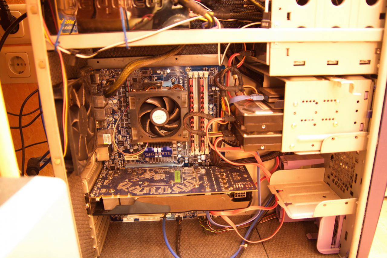

Hallo Leute, ich hatte vor ein paar Tagen (Anfang November) schon mein ein Topic erstellt wegen meiner Grafikkarte, da ich aber ganz gerne mein System etwas leiser bekommen möchte, hatten wir in meinem Topic schon mal kurz das Thema angeschnitten.
Nun will ich mich der Lautstärke in meinem System einmal richtig widmen und hoffe man kann mir dabei helfen :) Also einer der größten Produzenten der Lautstärke ist (wenn ich das richtig gelesen habe) mein Boxed-Lüfter, aber nun bräuchte ich natürlich etwas das auch bei mir rein passt. Damals beim kauf der Hardware, hatte man mir folgende Kombination empfohlen...
-> http://gh.de/440569
-> http://gh.de/485319
Problem ist nur, dass ich dann meinen Speicher nicht mehr im Dual-Channel laufen lassen kann. Ich habe diesen Speicher in meinem System drin, und die Höhe betrifft ab "Oberkante" der Dimm-Bank 3.5cm!
Das Netzteil ist ein Bequiet-Netzteil was (glaube ich) leise ist, und meine Grafikkarte ist eine 9800GTX von Zotac. Meine Festplatten hängen (siehe Bild) im HDD Käfig, wo ein 80mm Scythe Kama-Flex verbaut ist, der mit halber Umdrehung läuft und auch recht leise ist. In der Seite von meinem Gehäuse ist der gleiche 80mm Lüfter drin, und hinten ist ein 120mm Lüfter der gleichen Serie verbaut.
So, ich weiß jetzt nicht wo man anfangen kann, aber ich tippe (wie oben erwähnt) auf den Boxed-Lüfter der CPU. Die HDDs sind (glaube ich) auch recht ruhig... kann ich aber schlecht sagen, da ich an meinem PC nur Lüfter höre :D

Welcher Lüfter der lauteste ist findet man ganz leicht heraus:
Finger nehmen und reinhalten, damit der Lüfter anhält und das Geräusch verschwindet. Wenn du das bei allen gemacht hast, weißt du, welcher wie laut ist.
das lautest wird wohl der boxed sein
also nen ordentlich kühler kaufen
mugen, katana, brocken ,,...
schauen ob er von der größe ins gehäuse past
Ich hab den selben RAM auf nem etwas aelteren Gigabyte-Board mit gleichem Layout und da nen Mugen 2 verbaut. Der Luefter des Mugen liegt quasi auf dem RAM auf, aber es passt ;)
Die Wasserkühlungslösungen halte ich für übertrieben. Aber es stimmt, dass du wegen der überflüssigen Spoiler auf den RAMs Kompatibilitätsprobleme bekommen könntest.
Meine Empfehlung für einen Kühler wäre der Thermalright HR02 Macho, da der bei niedrigen Lüfterdrehzahlen deutlich besser kühlt als der Mugen. Ob er reinpasst musst du halt mal ausmessen. Vielleicht solltest du auch noch angeben, welches Gehäuse du hast.
Der Tipp mit dem Undervolten ist übrigens Gold wert, da kann man unter Last einiges einsparen und verringert so die maximalen Temps...
EDIT: Ein Lüfter vorne könnte die Graka temp-mäßig etwas entlasten, aber wie's auf den Bildern aussieht, lässt sich da nur ein 80er-Lüfter verbauen. Ist das ein altes Chieftec-Gehäuse?

Also der HR02 kühlt dir alles weg ;) hab den selber drin. Der Lüfter dreht auch nur bei 500 rmp. Da hörst du nix. Aber der ist eben auch riesen groß. Wenn ich mir dein Bild ansehe, passt der bei dir einfach nicht rein.
Die Wasserkühlung von Antec ist ein geschlossenes System. Das kommt schon befüllt nehme ich an. ABER auch dort ist natürlich ein Lüfter verbaut und auch dieser muss die Wärme abführen. Der Vorteil der Wasserkühlung ist, dass du den Kühler so anbringen kannst, dass die warme Luft direkt aus dem Gehäuse geblasen wird und somit das innere nicht zu sehr aufgeheizt wird. Ich bezweifel aber, dass der Antec wirklich sehr leise ist.
Mein Phenom 2 x4 945 (C2) brauch fuer 3600 MHz schon ne Vcore von 1,45V und das kuehlt der Mugen 2 locker weg ohne dabei aufdringlich zu werden. Die genannten Kuehler von Thermalright und Antec sollten da noch etwas potenter sein. Beim HR02 Macho musst du halt vorher nen Zollstock ins Case halten und pruefen ob das mit dem 140er Luefter auch passt.

Mal ne Runde Offtopic: Reinige den Rechner mal vom Staub. Das vordere Lüftergitter sieht ja grausam aus.
Zum Topic: Bei dem Gehäuse hast du 80mm-Lüfter, wenn ich das richtig einschätze. Die sind auch ziemlich laut, wenn sie nicht runtergeregelt werden. Vllt. solltest du auch mal - neben dem CPU-Kühler - an ein neues Gehäuse mit entkoppelten Festplatten und 1x vorne sowie 1x hinten 120mm/140mm Lüfter denken. Dann können alle Gehäuse-Lüfter langsamer drehen und sind somit leiser bei gleichem Luftdurchsatz

1. Vorschlag: Weg mit dem Boxed Kühler, rein mit einem großen Kühler und 120/140mm Lüfter drauf.
2. Vorschlag: vorhandene Lüfter mit Lüftersteuerung oder Spannungsadapter drosseln
3. Vorschlag: auf kleine (alles unter 120mm) Lüfter verzichten, wenn es irgendwie möglich ist. Die machen Krach, oder, wenn sie ganz langsam drehen, bewegen die keine Luft mehr. Also immer schön 120er nehmen.
Die besten Lüfter sind übrigens Noiseblocker Multiframe, konkret M12-S1 und M12S2. Nirgends ist mehr Technologie drin, kein anderer Lüfter ist leiser. Doch bewegen sie noch genügend Luft, bzw mehr als die meisten anderen "Silent"lüfter bei gleicher Drehzahl.

Zum HR-02 Macho. Haben ihn mir selbst erst gekauft, allerdings noch nciht verbaut. Habe in meinem Cooler Master Centurion 5 Gehäuse einen Noctua NH-U12P SE2 Kühler auf einem Intel Core 2 Quad Q9400 (4x2,66Ghz @ 3,05Ghz) mit den beiliegenden ULNA (ultra low noise adapter) Adaptern, also die Spannung von 12 auf 5V gedrosselt. Jetzt hört man die beiden beiliegenden Noctua Lüfter noch, sind aber sehr leise und ruhig. Vorher waren sie mir zu laut!
Der Brüller bei mir war der 80mm Frontlüfter vom Gehäuse, den hab ich - gleich wie den 120mm Hecklüfter der dabei war - an eine billige Lüftersteuerung gehängt und beide laufen nun mit Anlaufspannung, bzw laut Steuerung mit niedrigst möglicher Drehzahl. Für den Front sind dies laut Anzeige 1200-1300UPM, hinten so 750-800UPM.
Aber Obacht!
Je langsamer ein Lüfter dreht, desto leiser das Luftgeräusch, desto geringer der Luft Volumsdurchsatz und desto geringer die Kühlleistung!
Ich habe mir den HR-02 Macho gekauft (passt laut offizieller Kompatibilitätsliste auf mein Mainboard ASUS P5Q Deluxe (P45 Chipsatz, Sockel 775) und auch in mein Gehäuse), da duch das Übertakten des Prozessors und die Verwendung der ulna Adapter die Kerntemperatur bei Prime 95 auf 90° ansteigt!
Ohne Übertakten kein Problem, aber bei 3Ghz im Extremfall schon. Ok, der Prozessor ist im normalen Anwendungsfall niemals so stark ausgelastet und wird daher so heiß, aber trotzdem. Die Lüfter lauter werden lassen, will ich auch nicht.
Also, entweder 2 Noiseblocker Multiframe M12-S1 Lüfter drauf (sollten auch bei ungedrosselten 12V und 750UPM aus dem System heraus unhörbar bleiben), die auch etwas mehr Luft bewegen als die Noctuas (ca 38,- + Versandkosten) oder den deutlich potenteren und für langsame drehende Lüfter ausgelegten HR-02 Macho kaufen. Dazu aber bessere Wärmeleitpaste, die beiliegende ist ok, kostet aber ein par °C.

Also, mal die Angabe zum Gehäuse, welches Teil + Maße (Kühlerhöhe), Angabe des Mainboards zwecks Kompatibilität der CPU Kühler usw.
PS: Der 140mm Lüfter des Macho schließt oben bündig mit den Heatpipes ab, ragt also nicht darüber hinaus! Außer das Board ist so eng, dass man einen RAM Slot sperren würde (ist bei mir zB nicht der Fall, Kühler ist auch asymetrisch, also "fett" nach hinten raus und Richtung RAM Standarddicke), dann kann man den Lüfter weiter oben anbringen und er ragt über den Kühlturm hinaus.
Zur GTX9800 kann ihc nicht viel sagen, ist eine übertaktete 8800GTX nicht? Ist der selbe Chip. Eine GTS250 ist wieder das Selbe, nur mit höherem Takt (und ich glaube kleineren Fertigungsstruckturen, einfach mal googlen). Falls die Karte übertaktet ist, und/oder Zotac einen eigenen Kühler verwendet... nun, ich glaube nicht, dass ein Kühler von Zotac schon einmal leiser war als der Standardkühler.
Also, Ohr zum offenen Case halten, Lüfter einzeln abstecken (nicht mit Finger sperren, könnte Lager beschädigen (!!)), und neuen CPU Kühler suchen (siehe auch Computerbasetests!)

Die ganzen Infos haben mir schon mal geholfen. Ich werde mich mal wegen dem Boxed-Lüfter umsehen, und schauen das ich den auswechseln kann. Irgendwie hänge ich noch an der Wasserkühlung fest, da ich mir die immer viel Teurer vorgestellt habe... :)
Was die Lüfter angeht, da kann ich nur an der Rückseite einen 120er Lüfter in mein Gehäuse setzen, vorne bei den HDDs und rechts an der Gehäuseseite sind nur Plätze für 80er Lüfter :D
Weil in das Gehäuse eben nur 80er Lüfter passen würde ich es austauschen. In das von mir vorgeschlagene Gehäuse passen 5 weitere 120er oder 3 120er und 2 140er. 1 angenehm leiser 120er ist bereits verbaut. Da ist das Belüftungskonzept ein ganz anderes als bei deinem. Und für einen X4 955 reicht auch dieser Luftkühler mehr als dicke, da hörst du nichts. Beides zusammen kostet weniger als eine "unnötige" Wasserkühlung. Wenn dein Budget jedoch deutlich höher ist kann man großflächiger umbauen. Grundsätzlich wichtig: Vor jeden Lüfter, der die Luft ins Gehäuse bläst, gehört ein Staubfilter. Daher lieber einen mehr, denn es bremst den Luftstrom etwas, als einen weniger.
