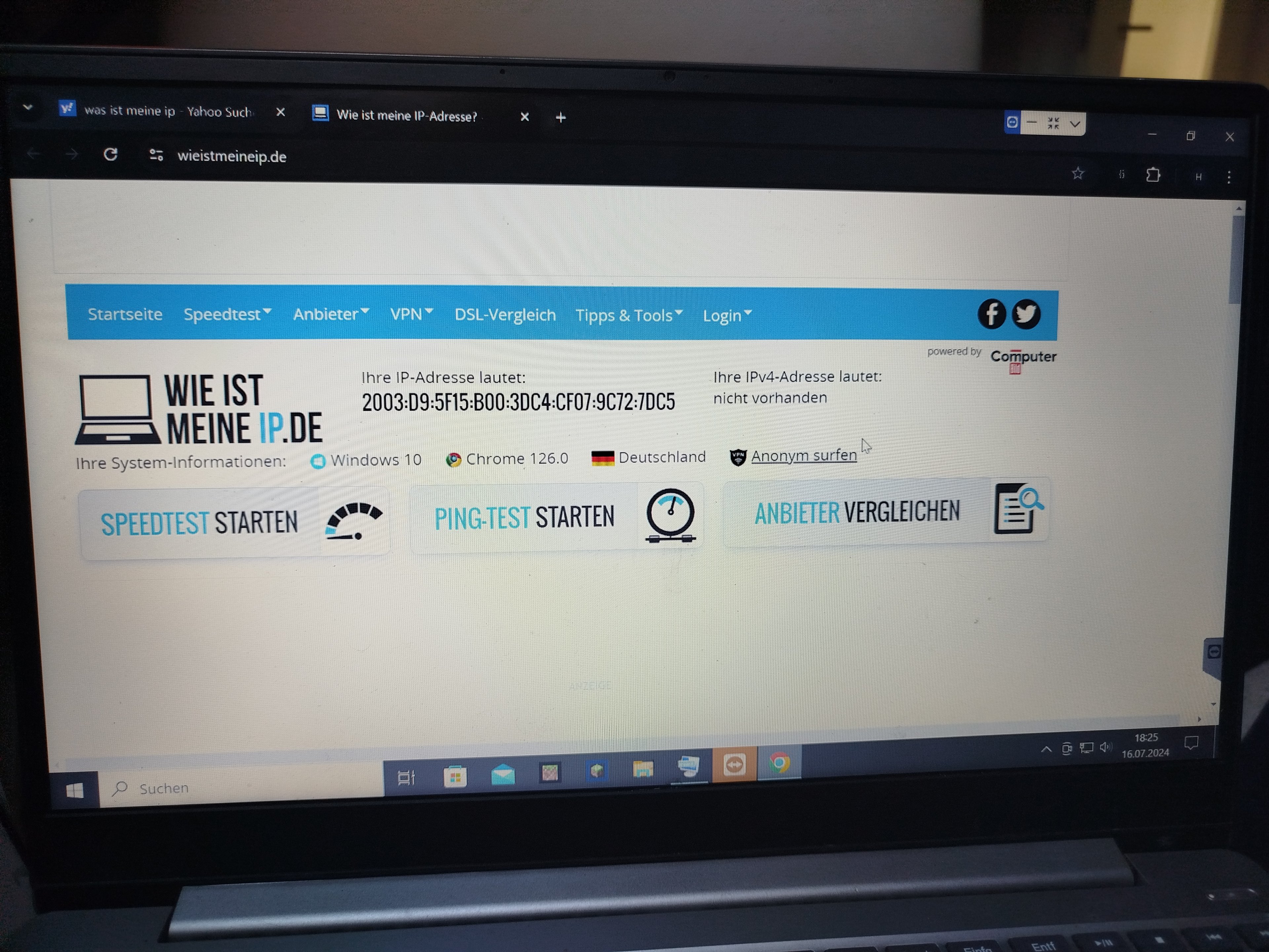

Ich hab es endlich geschafft einen Gameserver einzurichten zur Verbindung brauche ich aber die öffendliche V4 IP des Routers
Eigentlich hab ich immer mit der Seite wie ist meine IP herausgefunden
Aber nun zeigt es nur noch eine IP V4
Kann mir jemand sagen was da ist sonst ging es auch?
Dann schau im Webinterface deines Routers nach.
Aber vermutlich hast du einfach keine IPv4...

Ja, irgendwas ist bei https://www.wieistmeineip.de/ kaputt. Laut denen hab ich auch nur eine IPv6.

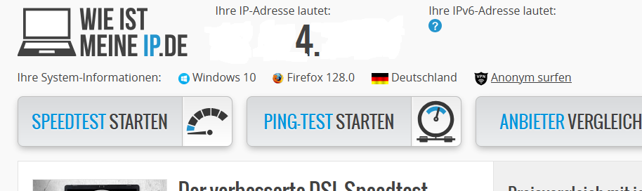

Habe es auch gerade auf der Seite versucht. Da ist definitiv was nicht in Ordnung. Ich habe zwar nur Dual Stack über CGNAT bei meinem ISP, aber auch mit wird keine IPV4 Adresse angezeigt, obwohl ich definitiv eine habe laut Interface meiner FB 7590 und auch bei der Prüfung auf anderen Testseiten.

Sebbi schrieb:
bei mir schon .....
Wie schon geschrieben passiert das nur unter Dual Stack. Wird der Test mit dem Browser über IPv4 aufgerufen, dann wird die IPv6 Adresse nicht angezeigt, ruft der Browser den Test mit der IPv6 Adresse auf, dann wird die IPv4 Adresse nicht angezeigt.

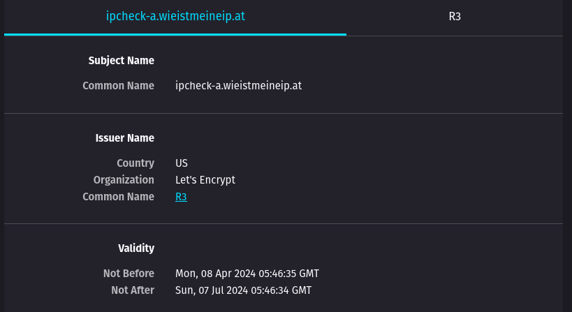

Zur Zeit zeigt der Test dadurch nur die Adresse an, mit der er aufgerufen wurde. Das ermitteln der zweiten Adresse schlägt wegen einem abgelaufenen Zertifikat fehl.
