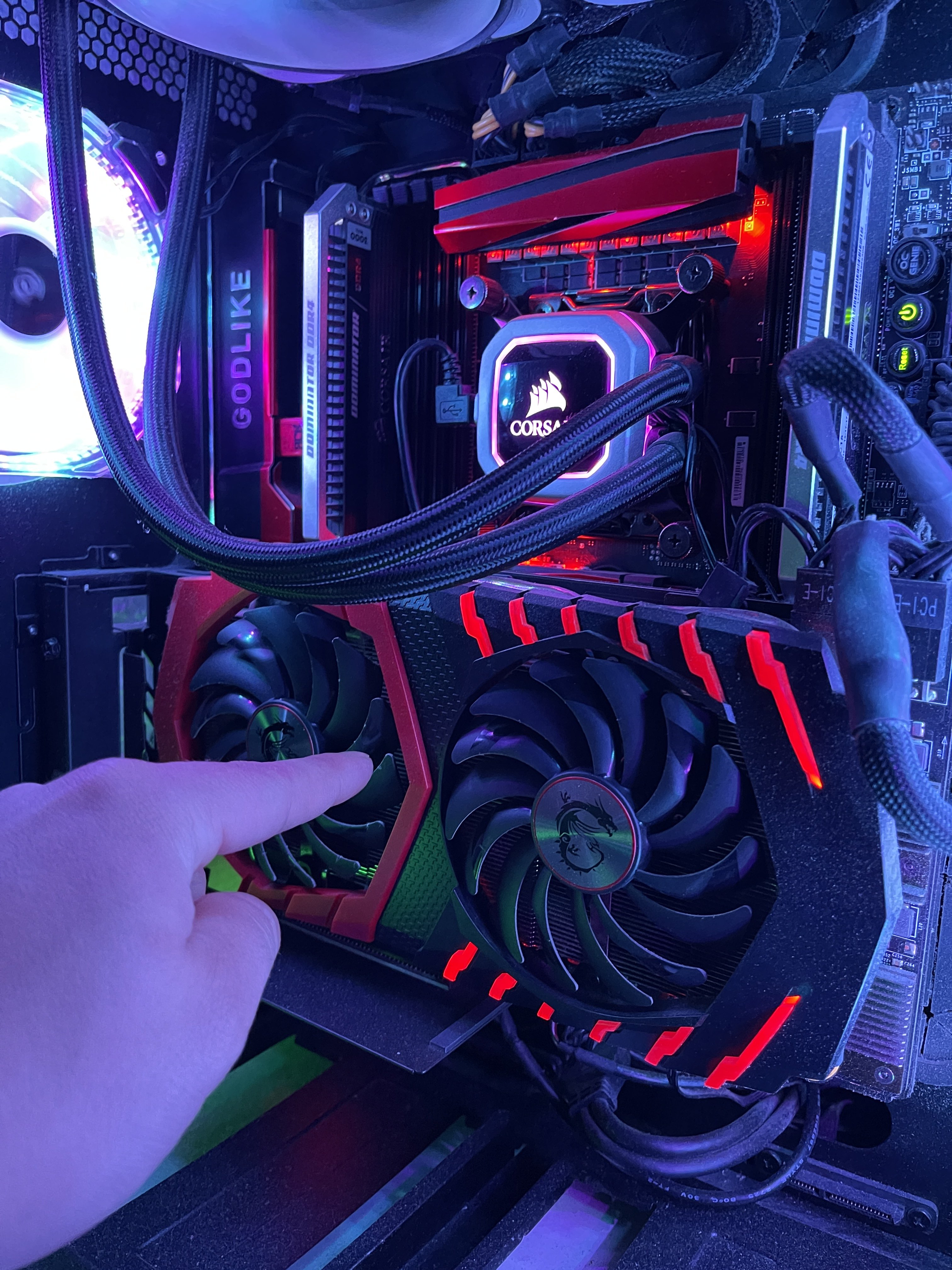

Die sitzt da hinter der Grafikkarte . Und ein kühler oder so ist nicht auf der m2 . Und ja dann probiere ich mal morgen das Handbuch durch zu forschenDer Nachbar schrieb:Die NVMe läuft jedenfalls im x4 Modus, also alles ok. Sämtliche Einstellungen muss man sich aus dem Handbuch erarbeiten, nur werde ich das jetzt nicht übernehmen.Die Samsung 970 könnte durchaus bei der hohen Leerlauftemperatur unter Last in Hitzedrosselung laufen, was die Verlangsamung betrifft.
Sitzt ein Kühler drauf und wenn ja, ordentlich?

Dann wäre eine erste Empfehlung einen M.2 Kühler zu kaufen. Viele NVMe SSDs erreichen ohne Kühler unter Last schnell Drosseltemperaturen mit einer verbundenen Geschwindigkeitsreduktion.
ok wenn sowas was bringt wieso nicht. aber 50 grad scheinen für mich nicht viel. kannst du den einen empfehlen? bzw passt es dann noch mit der vertikalen grafikkarte? oder vll ist es deswegen erhöht da die direkt davor hängt .Der Nachbar schrieb:Dann wäre eine erste Empfehlung einen M.2 Kühler zu kaufen. Viele NVMe SSDs erreichen ohne Kühler unter Last schnell Drosseltemperaturen mit einer verbundenen Geschwindigkeitsreduktion.

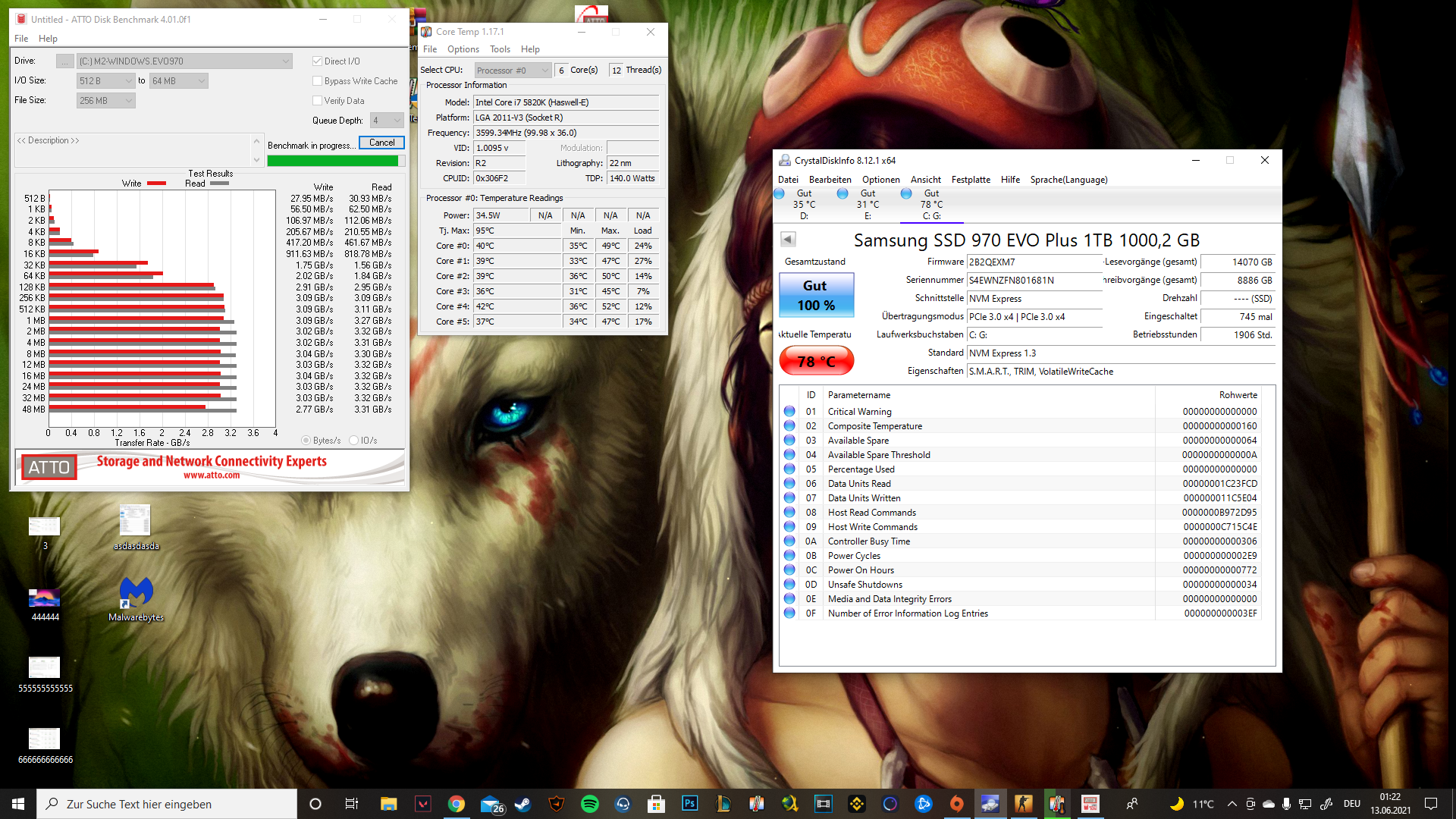

Wenn man nichts Großes auf der SSD kopieren mag, kann man ATTO Disk Benchmark nehmen und mit großer Filsize testen.
Der Nachbar schrieb:Wenn man nichts Großes auf der SSD kopieren mag, kann man ATTO Disk Benchmark nehmen und mit großer Filsize testen.

Ich habe zufällig auf meinem Board eine 970 Evo Plus, zwar nur als zweites Backup ohne viel Last, aber die kann man ja simulieren. Mit Atto habe ich mal mehrfach 32GB schreiben und lesen lassen und komme nicht über 60 Grad unter Last hinaus. Du liegst mit 78 Grad schon ziemlich nahe an der Drosselungstemperatur. Die liegt bei 83 Grad. Ist dieser Wert erreicht, passiert so gut wie gar nichts mehr mit der SSD. Erst unterhalb von 83 Grad darf sie sich wieder schnell nennen.
Link
Die Frage ist nun also, warum die SSD so heiß wird und ob dies mit dem lahmen System in Verbindung zu bringen ist. Wenn die SSD die Ursache ist, muss ja irgendwas diese Temperaturen verursachen und irgendwas läuft ja bei Dir im Hintergrund ab. Jedenfalls wenn ich das richtig quergelesen habe. Hier musst Du nochmal akribisch Nachschau halten. Ansonsten würde ich einmal die Variante mit einer regulär eingebauten Grafikkarte probieren. Vielleicht kann die SSD dann besser atmen. Auf keinen Fall würde ich schon Geld ausgeben, bevor Du eine Neuinstallation des OS vorgenommen hast. Vielleicht reißt die SSD auch langsam die Hufe hoch. Kann ja auch sein.
