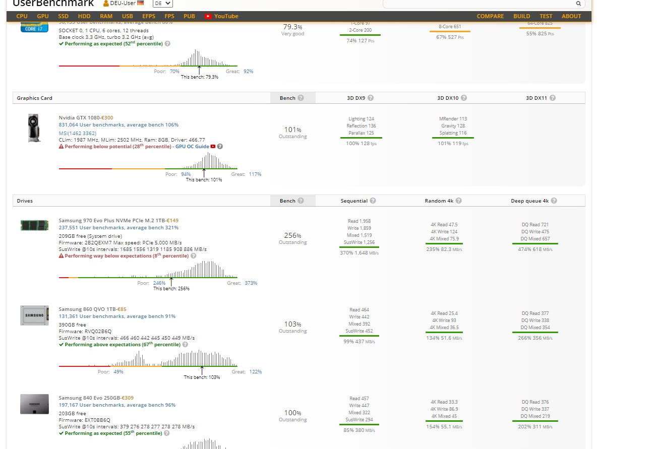

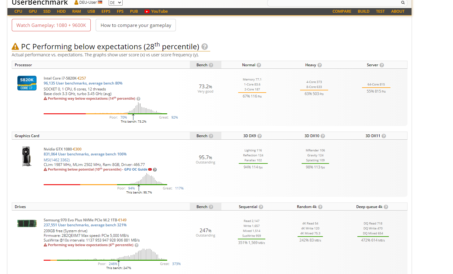

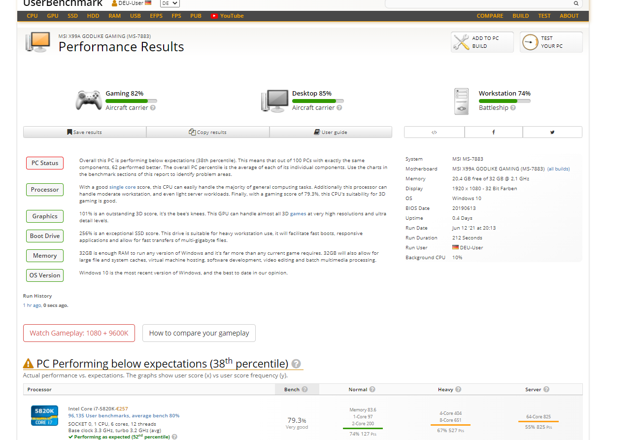

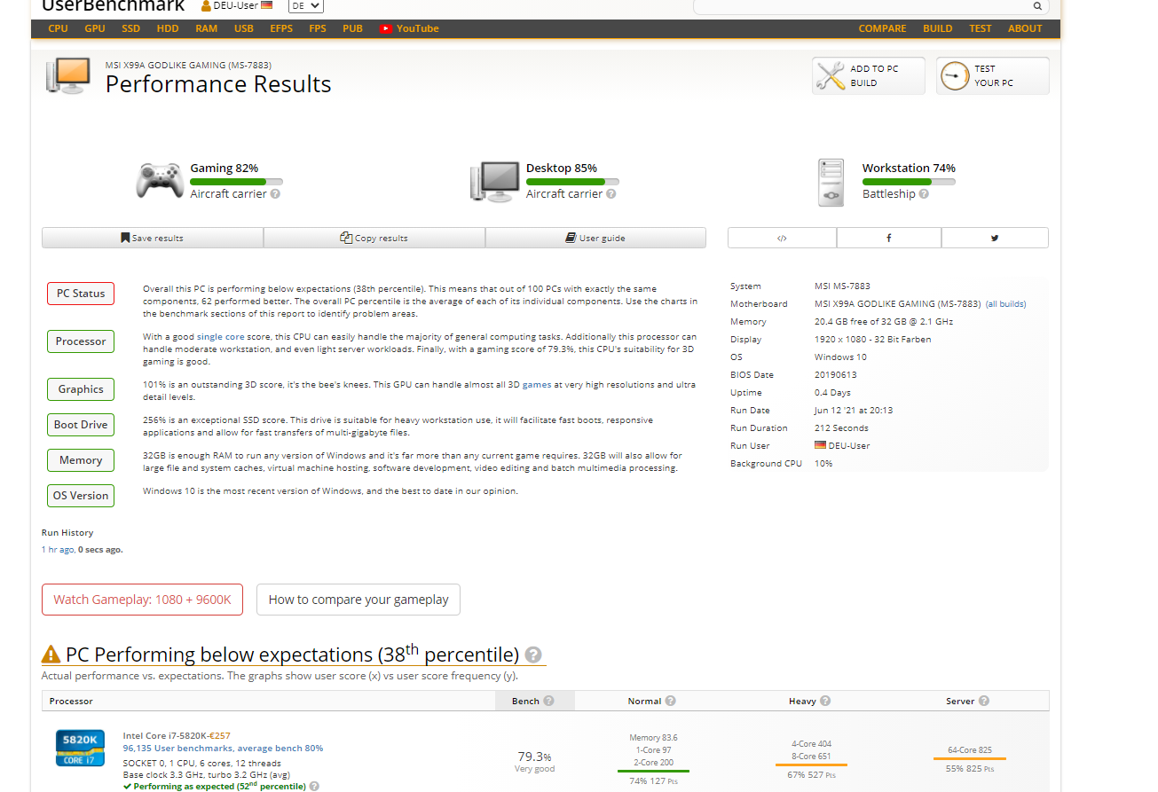

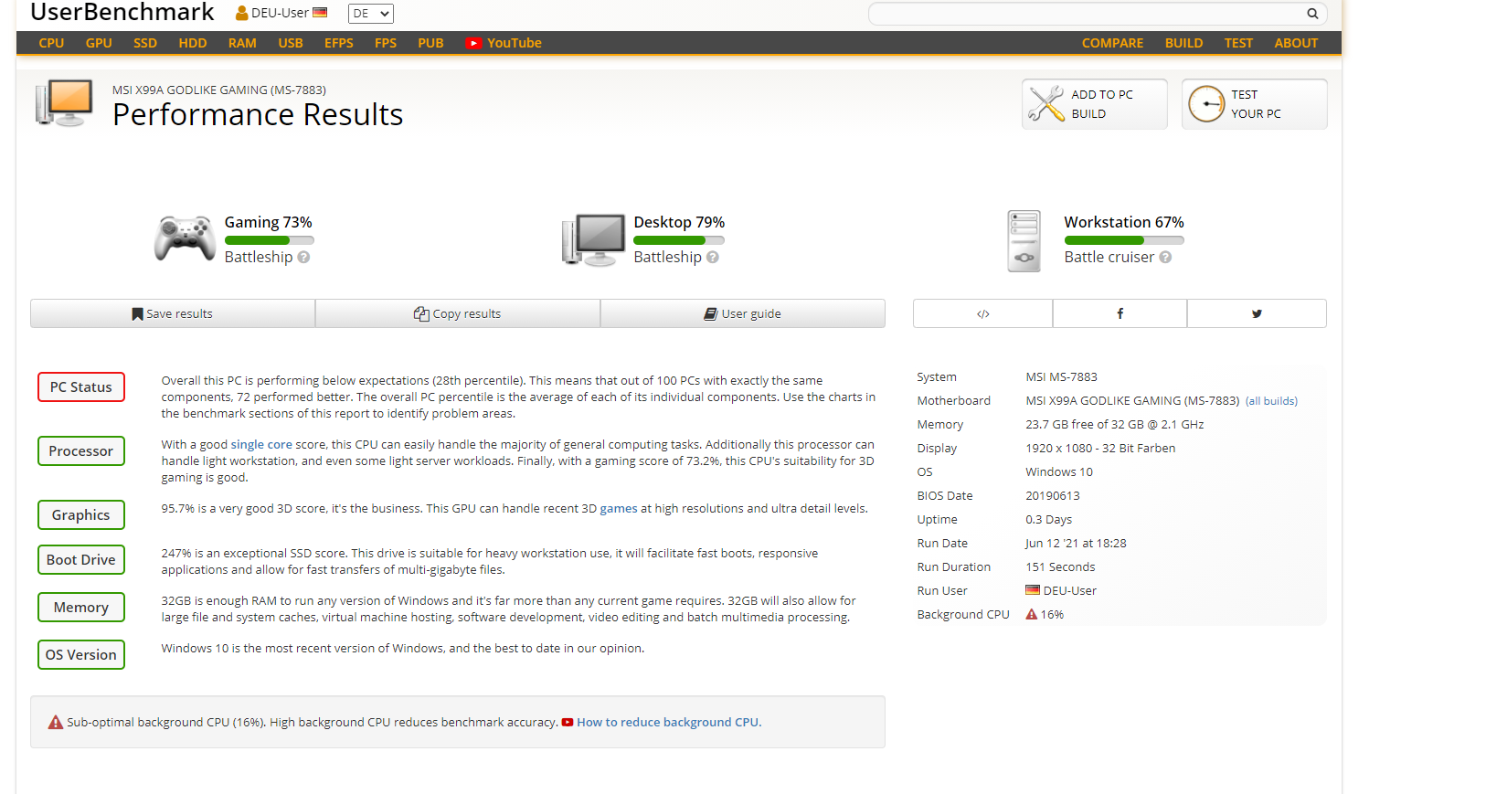

Ja, da läuft irgendein Hintergundtask, der viel Leistung frisst.
Reaktionen: Ned Flanders und Vertex2
Ok und wo siehst du das ? An den Daten und wie bekomme ich das am beste. Raus oder Vll sogar weg ? Lg
Erster Screenshot, ganz unten. Der Taskmanager sollte anzeigen, welcher Task das ist.
Reaktionen: Vertex2
Das kann auch Malware sein, die sich im Taskmanager versteckt.

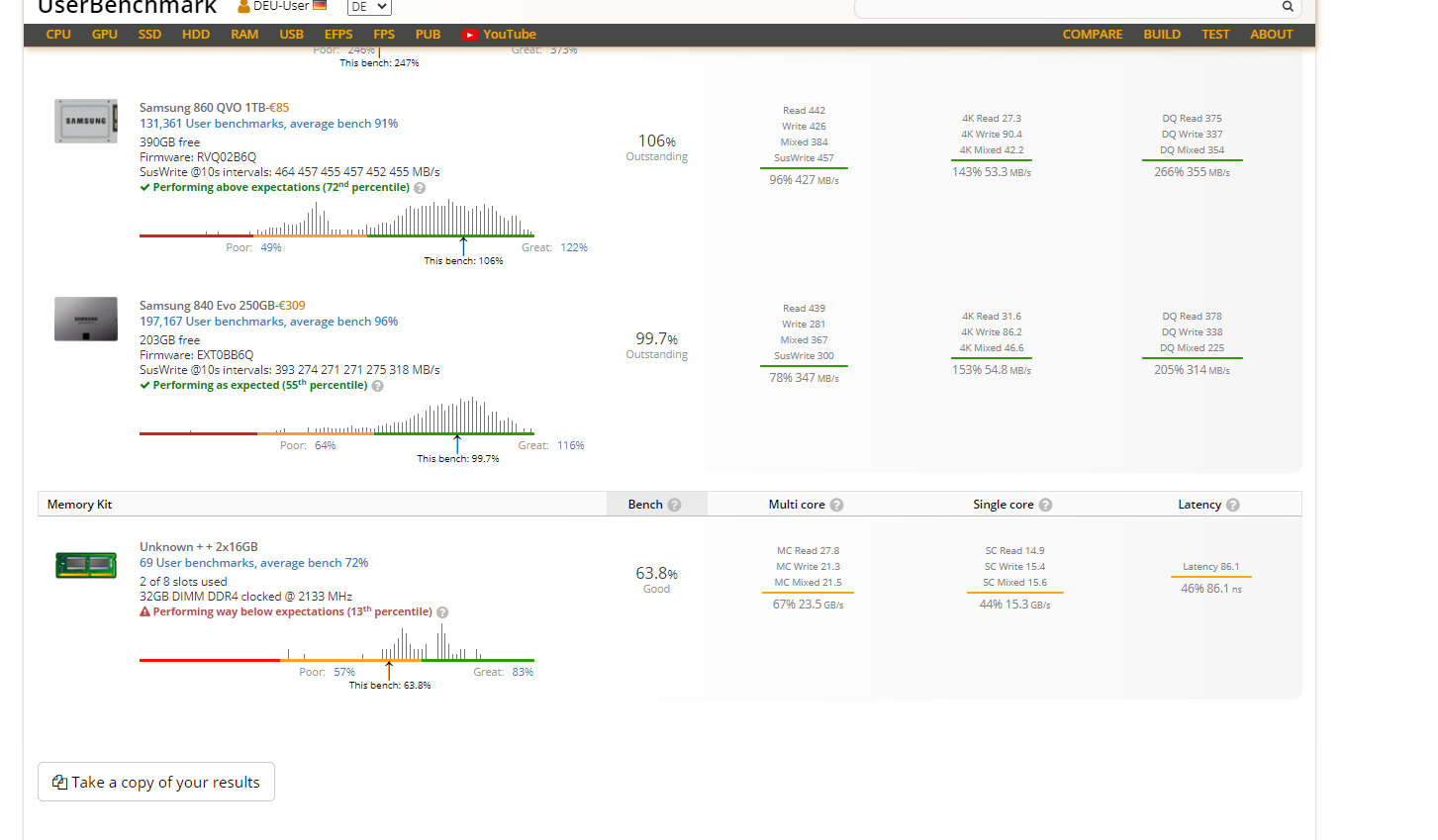

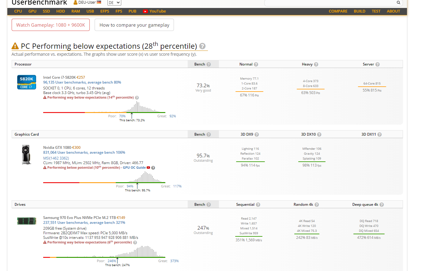

Wenn du während deinem Userbenchmark run nicht irgendwas offen hättest.... Da waren satte 16% Last, das ist nicht normal.

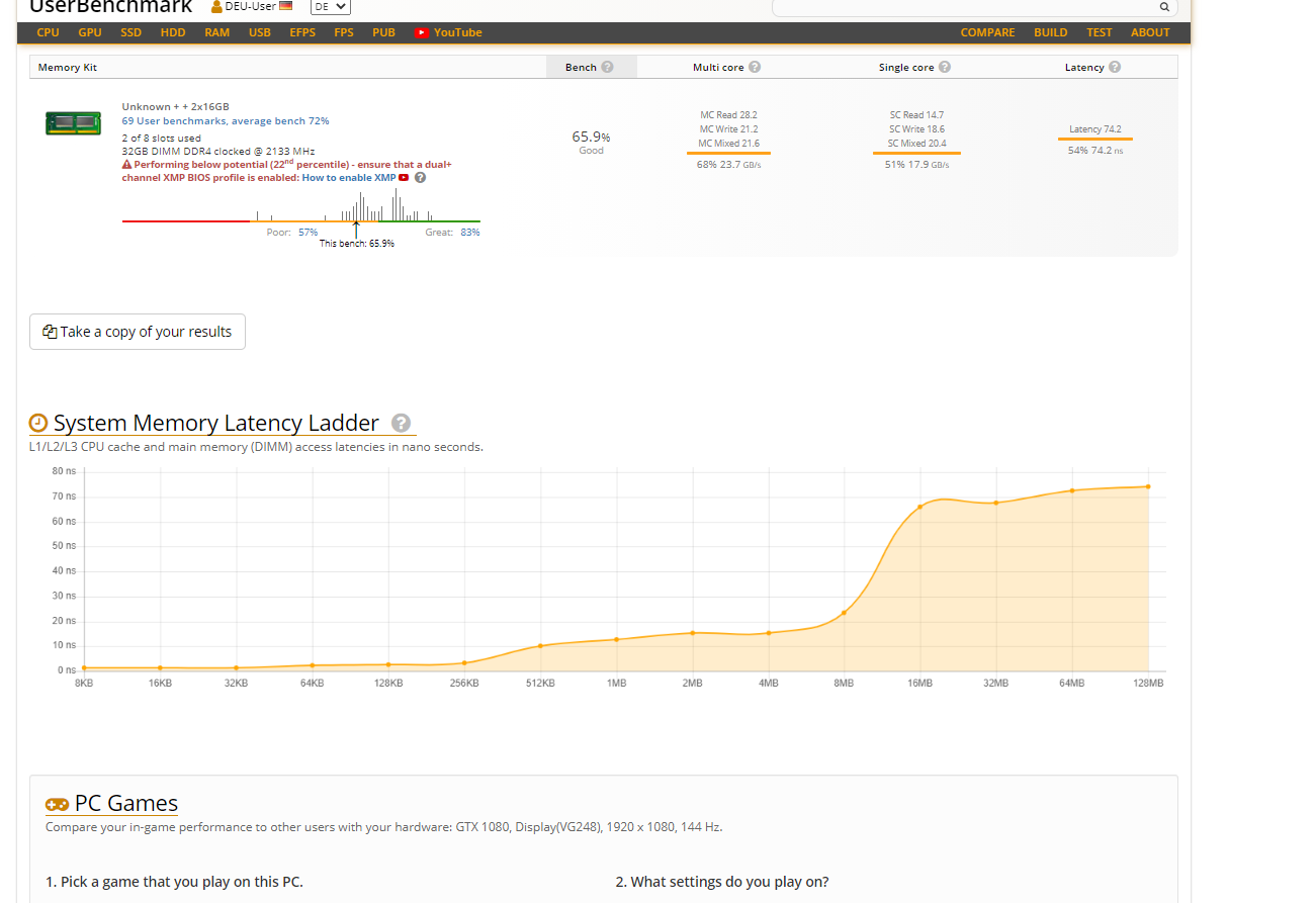

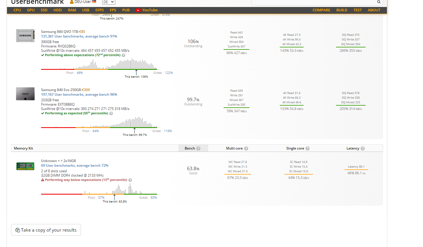

Außerdem sieht man dass dein RAM nur mit 2133 mhz läuft, was so vermutlich auch nicht gewollt ist, oder sind das 2133er Module?

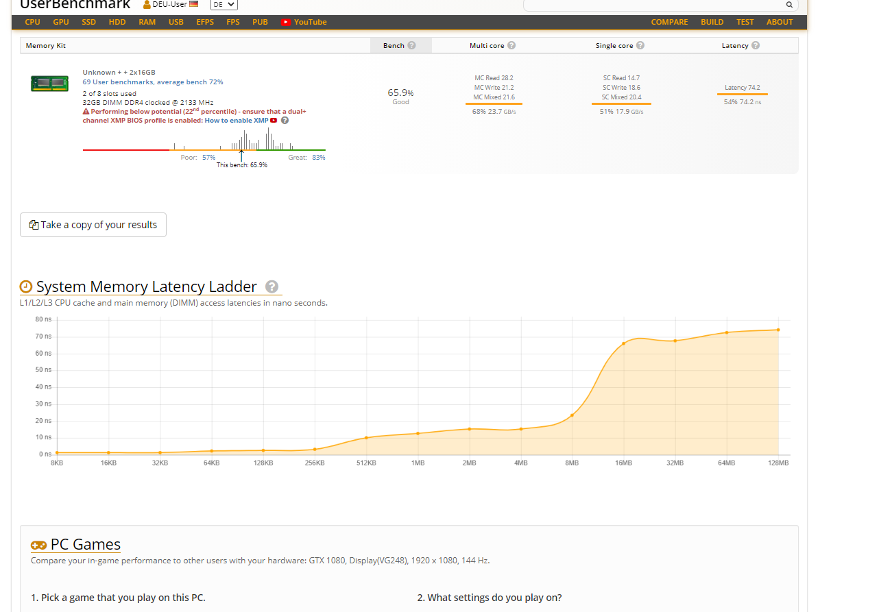

Dazu musst du im BIOS das XMP Memory Profile aktivieren, sonst laufen die standardmäßig auf dem jedec Profil und das ist eben 2133MHz.
Das frisst schon auch gut Leistung

ich kann es gleich testen aber ich meine wenn xmp an ist warum auch immer startet der pc nicht mehr !
hier der neue test alles aus siehe unten rechts ....

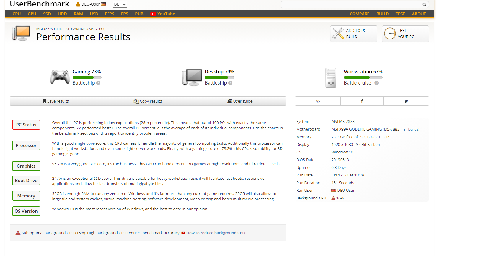

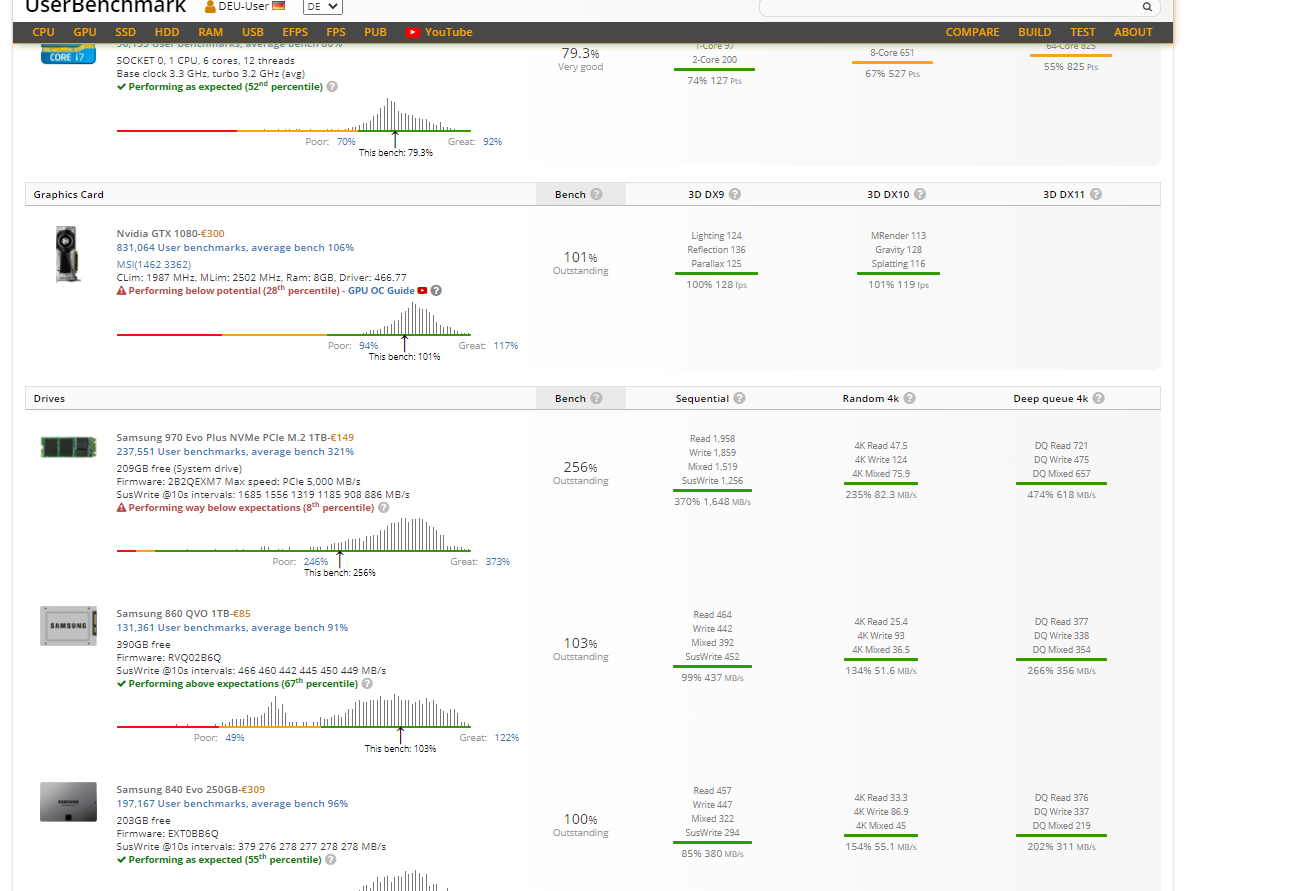

Brauchst keine screenshots vom UB machen, ist ja alles verlinkt. Deine nachtests werden da auch aufgeführt.
Du hast immernoch 10% Hintergrund Last. normal wären max 3-4%
Was für ein BIOS ist da eigentlich drauf? Wenn das XMP nicht läuft aktualisiere das doch Mal, versuche es dann nochmal und wenn die Hintergrundlast weiter so hoch bleibt, ist da ne Baustelle. Deine nvme performt auch unterirdisch
ok das die immer wieder neu aufgeführt worden werden wusste ich jetzt nicht, jetzt bin ich schlauer :P und ja kein plan wieso es so hoch ist vll ein virus oder so :O

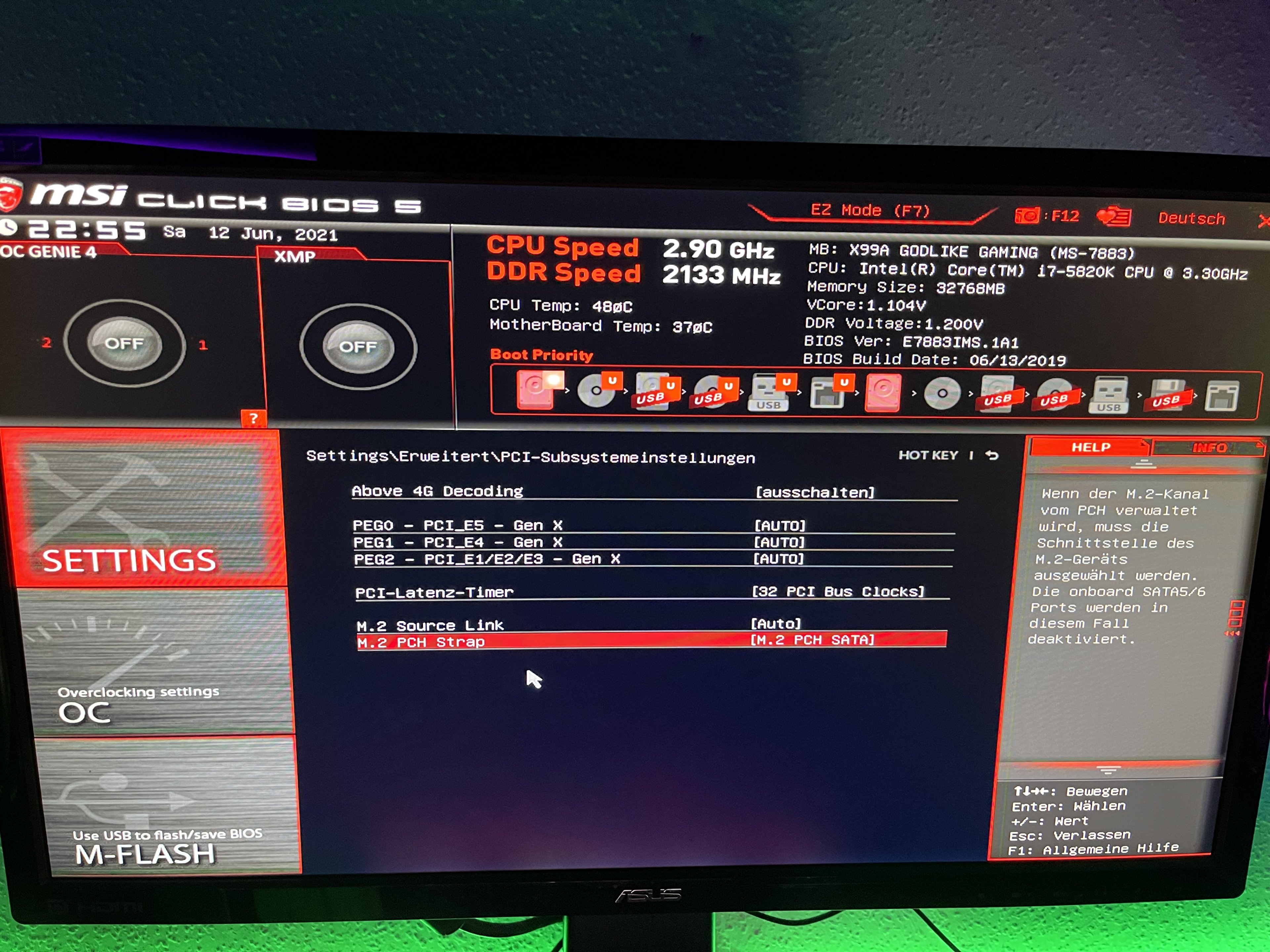

So stellt der das standart mäßig ein ist das korrekt
oder habe ich hier einfach ne Baustelle :/?

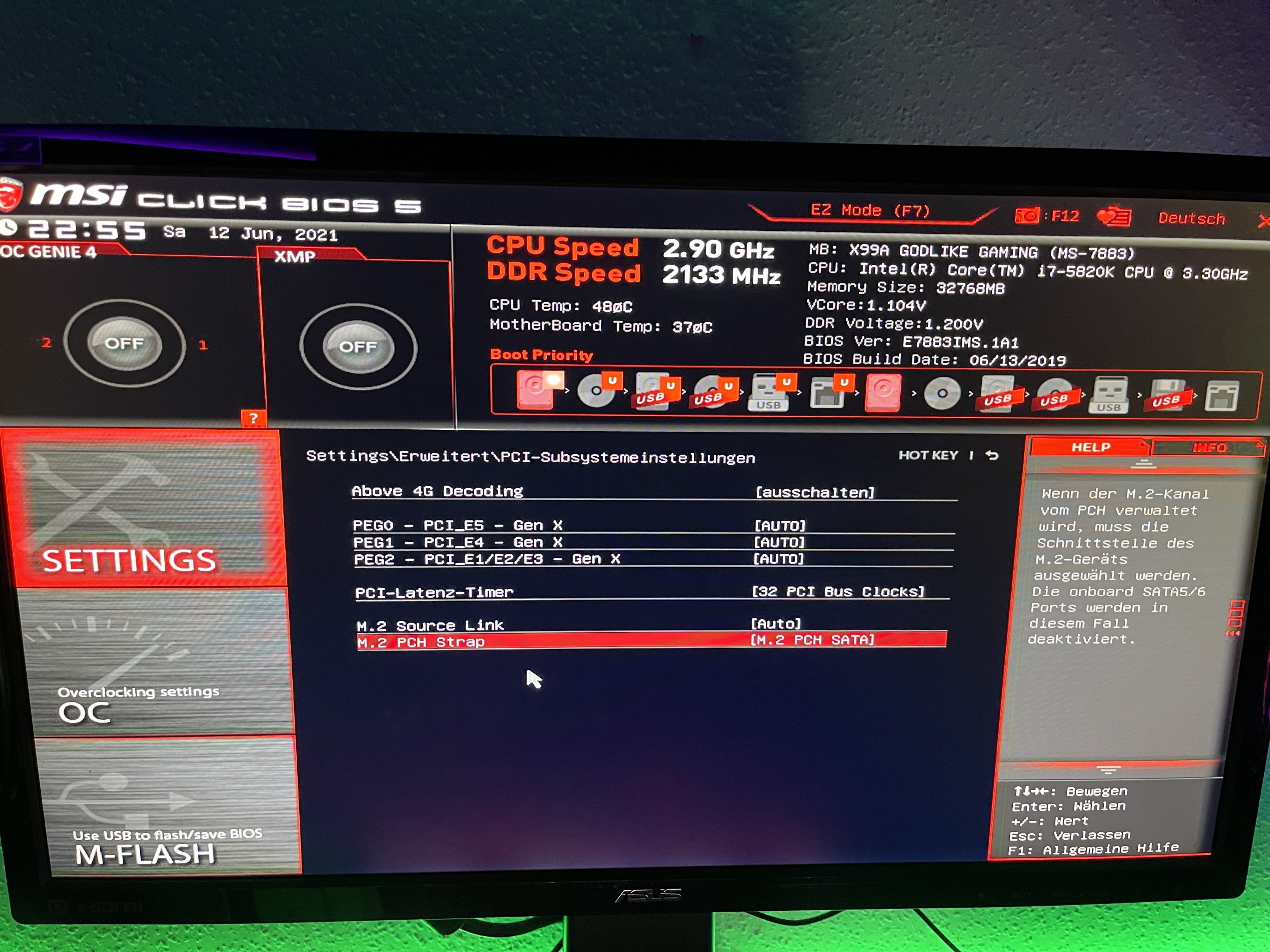

Laut Handbuch kann die M.2 am X99 oder der CPU hängen.
Mit Crystaldiskinfo lässt sich die PCIe Anbindung anzeigen.
In X99 PCH Nutzung wird es PCIe x2 verwendet. Bitte mal schauen, ob im Source Link auf CPU umgeschaltet werden kann.
XMP Daten muss man unter Umständen manuell eintragen, wenn das BIOS mit der Übernahme nicht mit klar kommt.
Der Grundauslastung seitens Userbenchmark muss man nicht viel schenken. Bei mir hat sich der Benchmark auch beschwert, weil ich knapp 50% im Leerlauf hatte. Nur wusste der Benchmark halt nicht, das ich die P States Latenzen modifiziert habe, damit mir die CPU nicht ständig zu früh hoch taktet. Wenn viel auf dem PC an Hintergrunddiensten läuft, kann es auch mal viel Last sein und der Taskmanager sah mir nicht verdächtig aus. Ein tägliches Arbeitssystem ist halt kein hoch optimiertes Bechmarksystem.

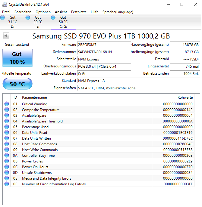

was ist das genau :OOOOOOO ? würde gerne gucken wenn ich weiß was es ist :D und hier ein bild von crytal
Die NVMe läuft jedenfalls im x4 Modus, also alles ok. Sämtliche Einstellungen muss man sich aus dem Handbuch erarbeiten, nur werde ich das jetzt nicht übernehmen. ;) Die Samsung 970 könnte durchaus bei der hohen Leerlauftemperatur unter Last in Hitzedrosselung laufen, was die Verlangsamung betrifft.
Sitzt ein Kühler drauf und wenn ja, ordentlich?
