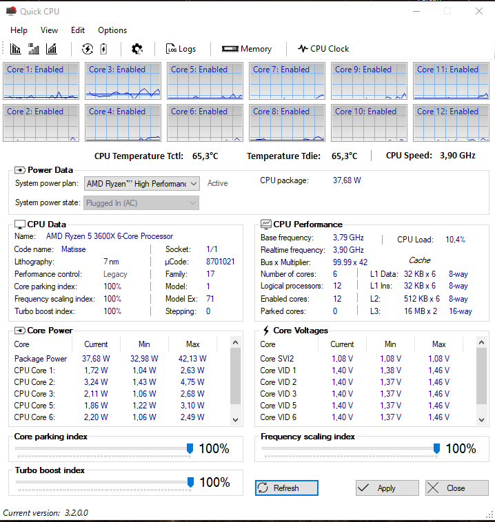

hab das video gesehen, aber wo ist das problem ? (hab nicht wirklich was gesehen) hast Ryzen Powerplan auf High Performance ?
ich habe so lags zum beispiel bei Star Citizen mit dem tool ISLC entfernen können.
oder mal QuickCPU installiern, High Performance und alles auf 100%

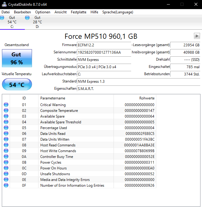

@n0ti bringt nur nix wenn es z.b. stocker sind wenn das game auf einer HDD liegt und die ihr pause macht.
steht aber nur ssd da ... ergo Smart werte checken ob CRC fehler auftreten.
