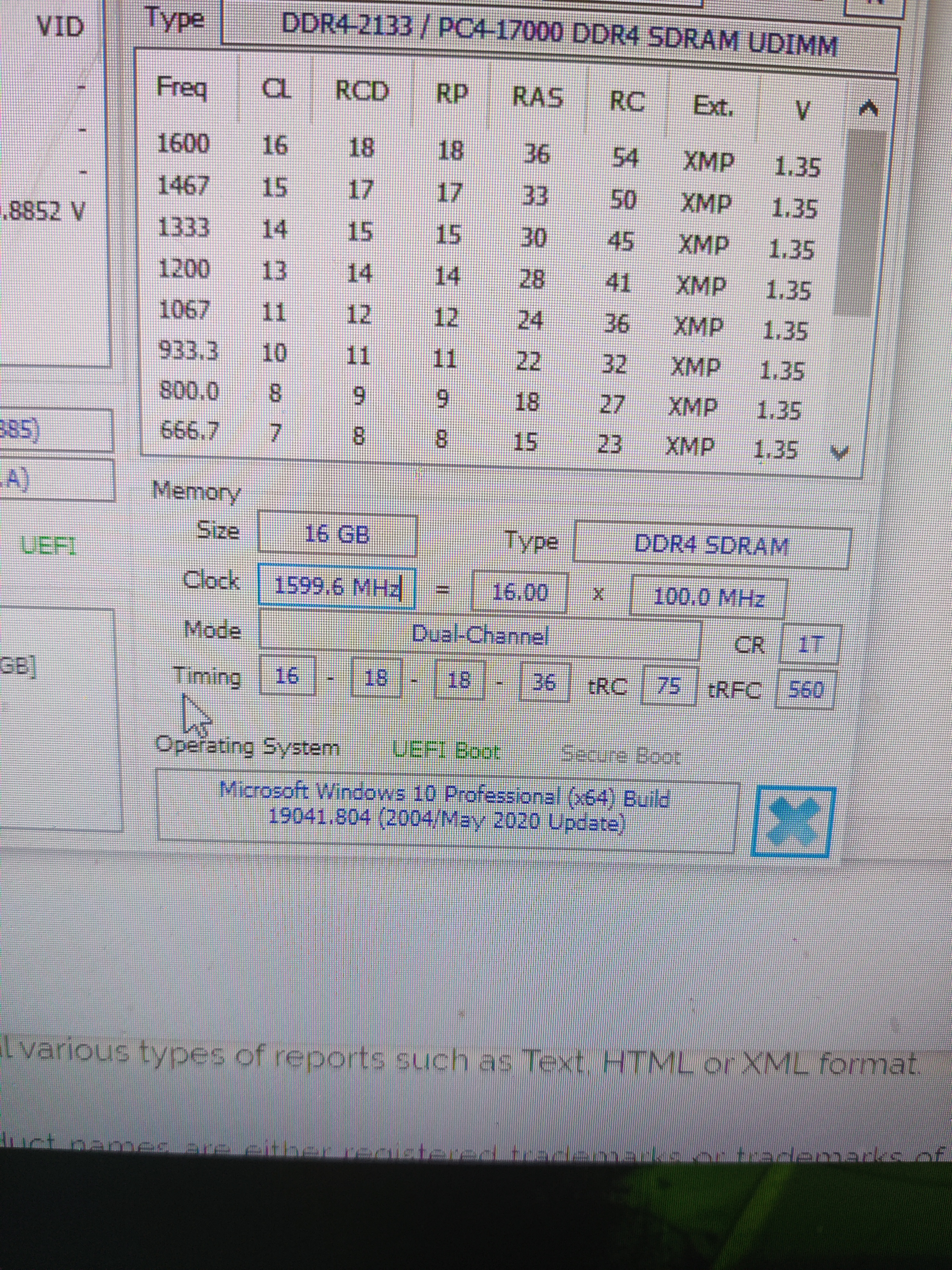

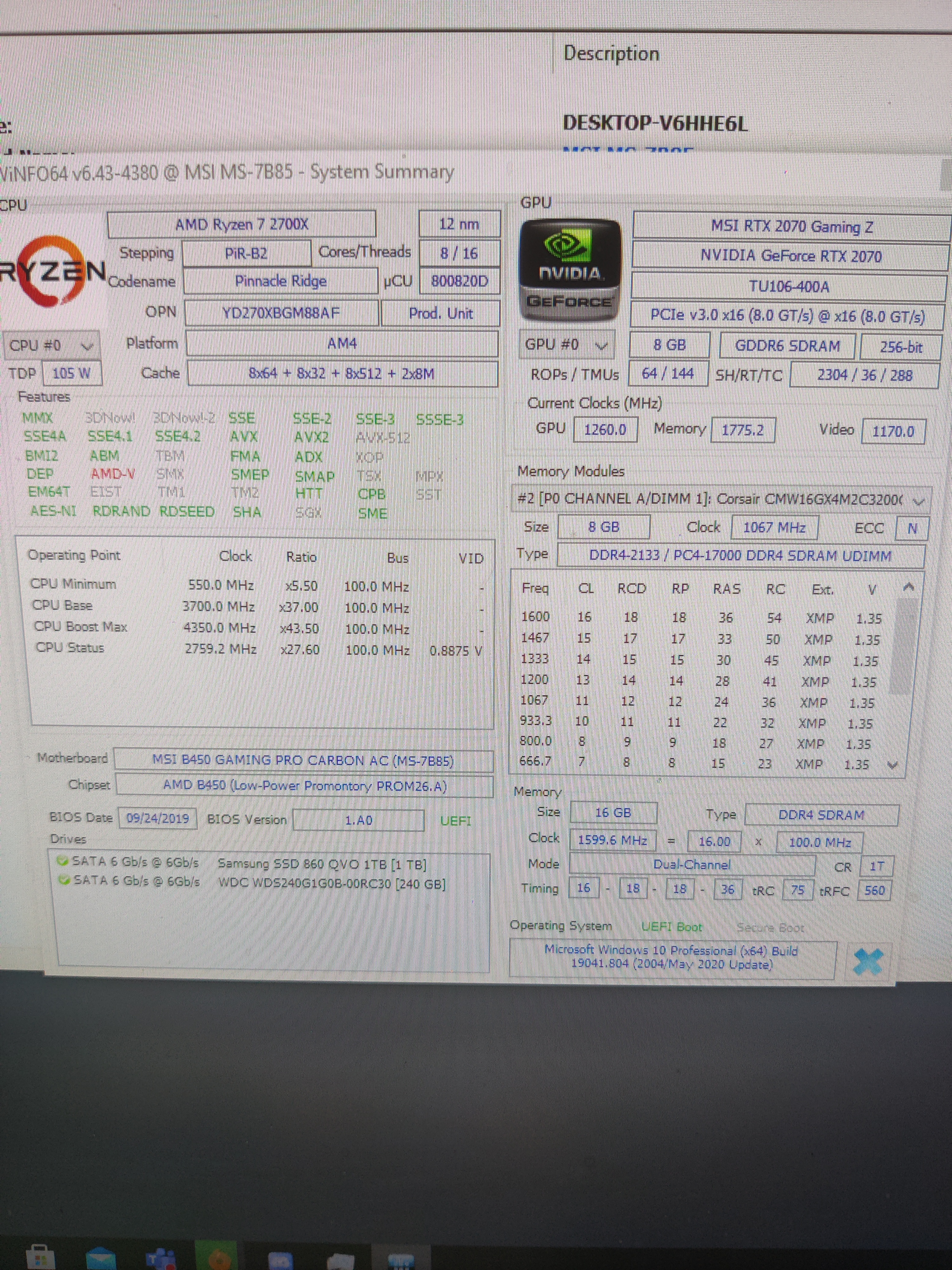

Hilft das Bild
Verstehe ich das Bild richtig, dass Du 2133er RAM verbaut hast, den Du übertaktet auf 3200 laufen lässt?
Wie prüfst du die Temperaturen während der Games? Hast du den MSI Afterburner drauf mit Ingame Overlay? Da du Fotos von deinem Bildschirm machst statt Screenshots am Rechner vertraue ich deinen Aussagen da nicht so wirklich ;)
