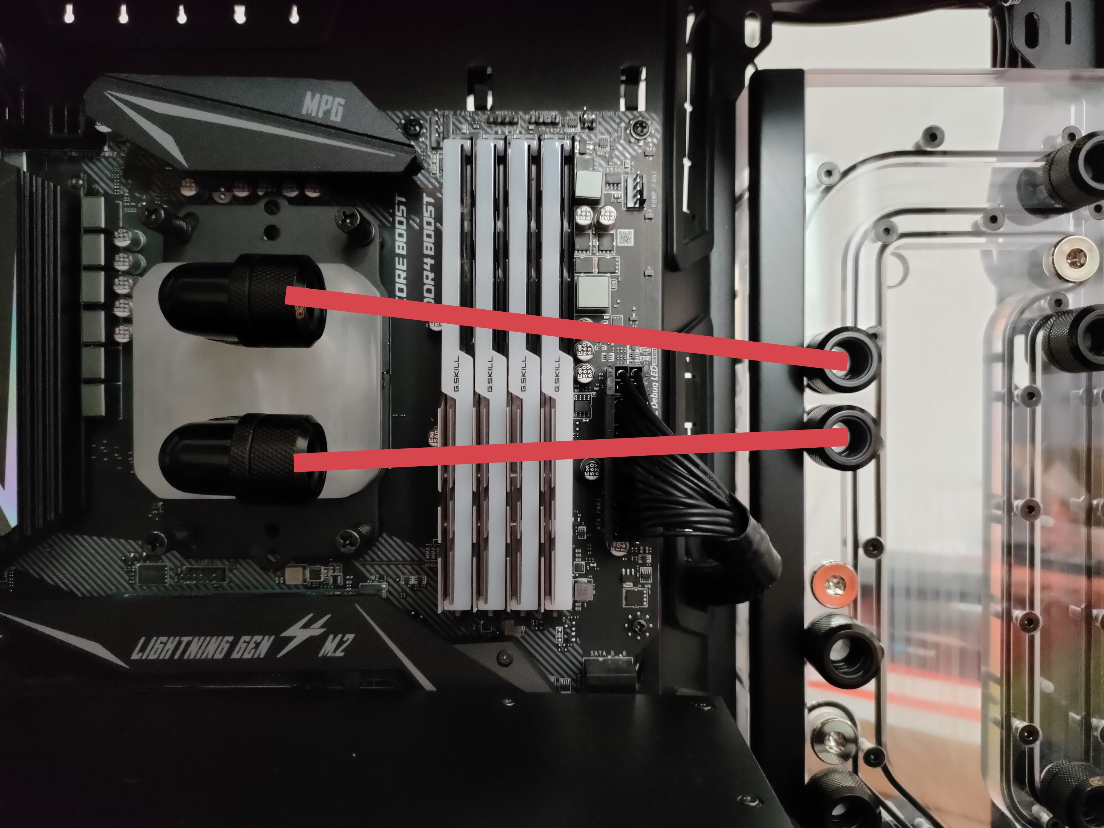

Na die ganze Distroplate die paar cm höher montieren.
Aber das ändert ja nicht den größeren Unterschied zwischen den Anschlüssen beim Kühlblock verglichen zur Distro.
minimii schrieb:
Warum überhaupt Verlängerungen?
Nur bei der GPU, sonst müssten wir zwei Biegungen machen.
Sinusspass schrieb:
Geht eigentlich, zuerst war ja eine ganz andere Distro (weil anderes Gehäuse) geplant, da hatte ich schon darauf geachtet. Jetzt durch die andere Distro passt der Kühlblick nicht (mehr) so ganz.
Er meint es wohl so das ein Anschluss auf Linie ist und der 2. muss dann eben mit Wineln an die Distro.
Hab damit rumgespielt, leider kein Ergebnis erzielt. Vielleicht bin ich es auch falsch angegangen.

Kannst du die Distro nicht ein wenig höher montieren damit der obere Anschluss des Kühlers in einer Linie mit dem Anschluss der Distro liegt?
Klar, und dann? Die auszugleichende Höhe ist kleiner als bspw. zwei 90°-Winkel hergeben.

Was spricht dagegen nur einen 90° Winkel zu nehmen und das Rohr dementsprechend zu biegen das es passt?
Warum 2? Einfach einen 90° Fitting an die Distro, da reicht doch dann eine 90° Biegung im Rohr und dementsprechend ablängen.

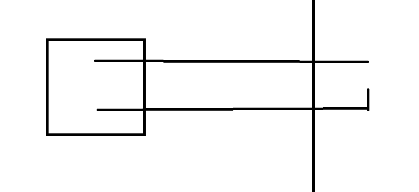

Hab da mal schnell ein Kunstwerk angefertigt:

Ich weiß schon, was du meinst. Aber Mainboard und Distro Plate sind nicht auf der gleichen Ebene, die Distro ist etwas weiter hinten. Vielleicht war dir das nicht bewusst :D
Sonst hätte ich es so gemacht, wie du es gerade gezeichnet hast :p
Aber das könnte man mit Verlängerungen vielleicht ausgleichen...so viel ist das auch wieder nicht.
Hast du keine Verlängerungsstücke, dieses "Problem" hast du ja dann auch beim 2. Anschluss.

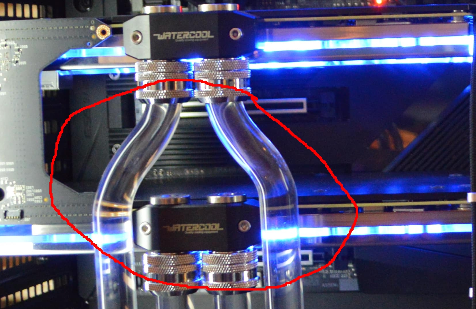

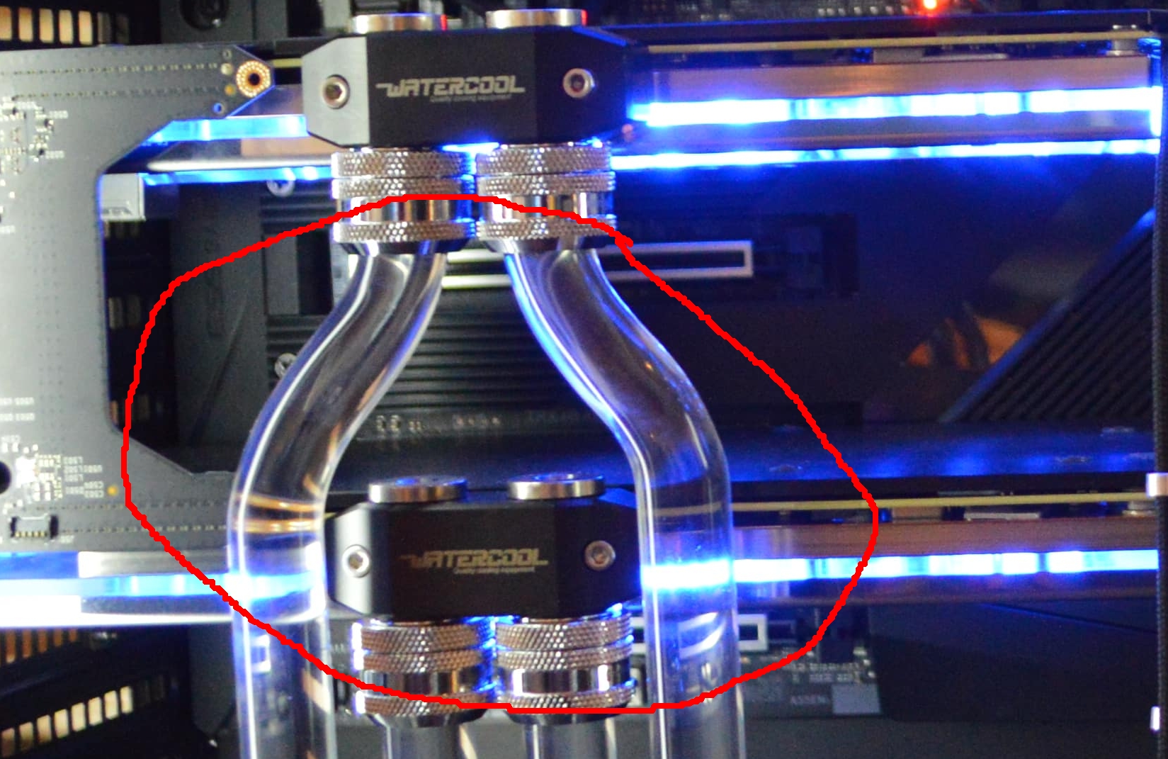

Ne S-Biegung im Rohr wäre ne Möglichkeit. Ich musste das auch mal machen.
Du willst die Gründe dafür nicht wissen, glaub mir.
Ok. Ich bin irre. Reicht das?
Nein? Ok.
Ich wollte beide Grafikkarten ideal mit kaltem Wasser versorgen. Wie sah also der Kreislauf aus? 4 560er Radis > Graka > 4 560er Radis > Graka und wieder von vorne. Dazwischen waren irgendwo noch 6 Pumpen verbaut. Ich konnte also beide Karten anströmen, als ob ich nur eine verbaut hätte und musste mich nicht mit den Problemen von seriell vs parallel rumschlagen, insbesondere mit den optischen Problemen bei serieller Verbindung.
Inzwischen bin ich bei sch*** drauf angelangt und verbaue beide Karten einfach parallel. Mir doch egal, sieht besser aus und die 2°C Temperaturvorteil sind mir wurscht.
