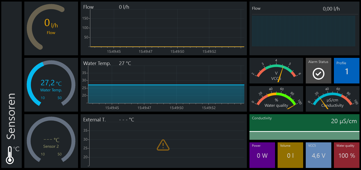

So, mittlerweile sitzt auch der high flow NEXT im Kreislauf.
Ich kriege einen Leitwert, die Wasserqualität, die Wassertemperatur, die anliegende Spannung durch USB, aber keinen Durchfluss? Muss ich da irgendwas einstellen, z.B. die Flussrichtung ändern oder ähnliches?
Flussrichtung ist egal beim HFN. Zeigt er es dir nichtmal im HWInfo an?
Nein, nirgends.
Aber mir ist aufgefallen, dass er beim Starten der Pumpe bis ca. 50l/h hochgeht und dann wieder runter. Beim Abschalten der Pumpe genauso.
Mach mal ein Bild aus der Aquasuite vom Sensor, der hat ja eine voreingestellte Seite. Firmware ist bei mir 1016.
Meinst du das? Firmwareupdate war direkt verfügbar, auch 1016.
