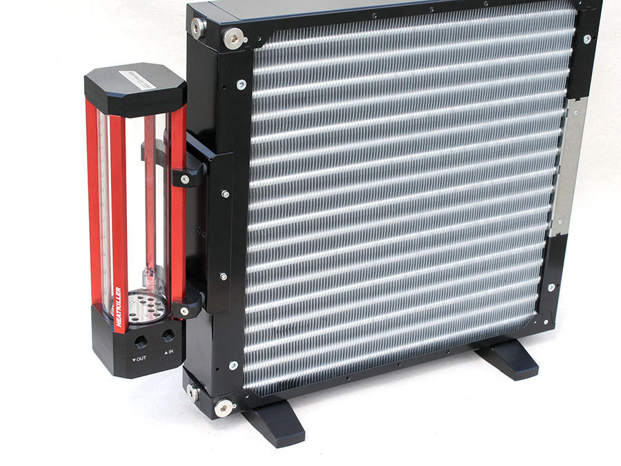

  • ihr seht, ich plane, einen Mo-Ra3 einzusetzen mit 4 200er Noctua Lüftern, im Zusammenspiel mit der Aquastream Ultimate. Wenn ich das richtig verstehe, sollte ich nicht diese 4 Lüfter an den Anschluss der Pumpe anbauen, weil die nicht genug Strom liefert, dafür habe ich den quadro und den splitty in der Liste. Ich bin noch nicht so ganz dahintergekommen, welchen Vorteil der teurere quadro bringt? Den quadro oder splitty wiederum kann ich aber an die aquastream hängen, richtig?
  • Kann der Mo-Ra so aufgestellt werden, dass die Lüfter relativ nah (ich sag mal 5cm) zur Wand pusten? das wäre für mich kein Muss, aber die unauffälligste Lösung

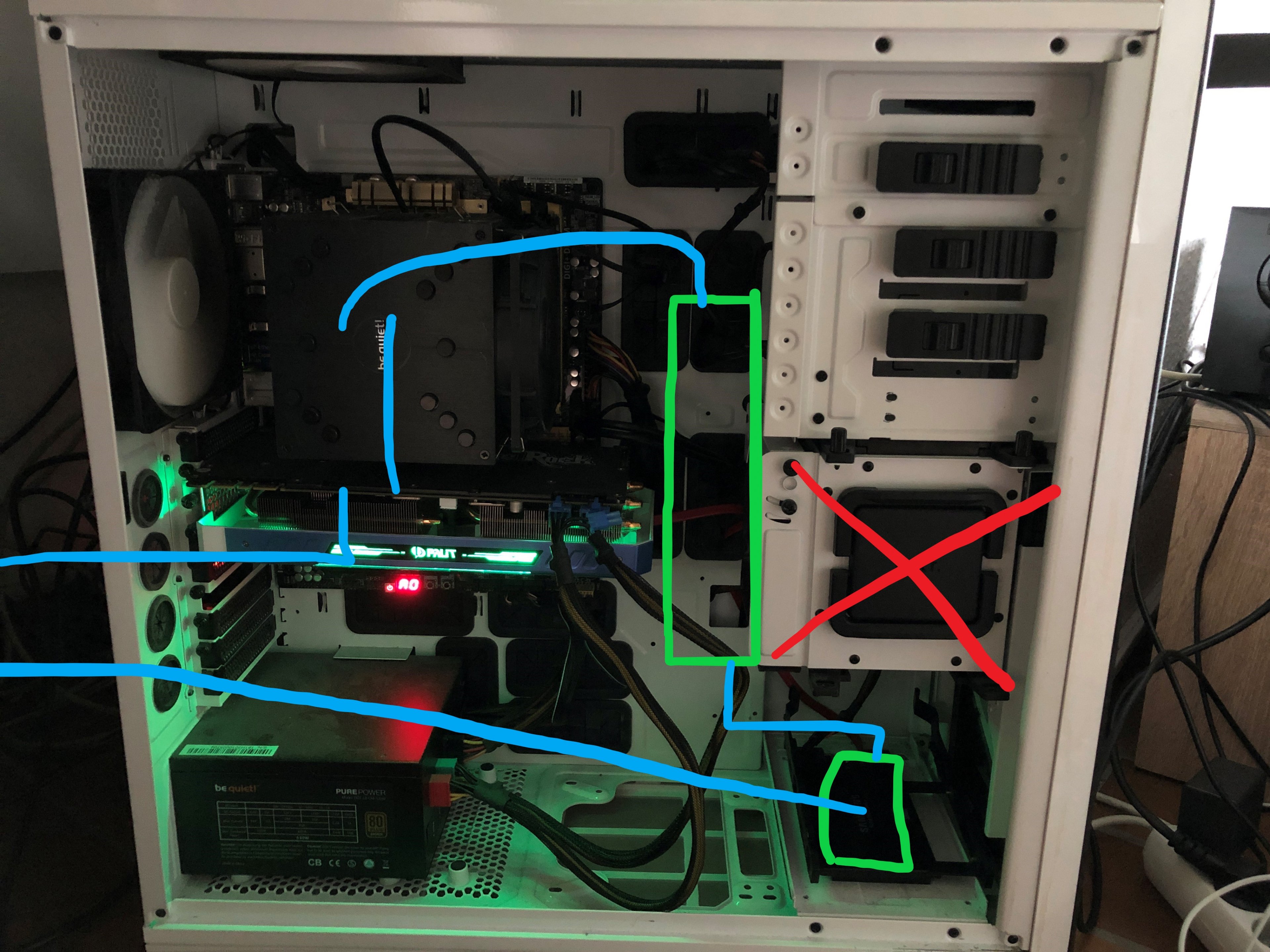

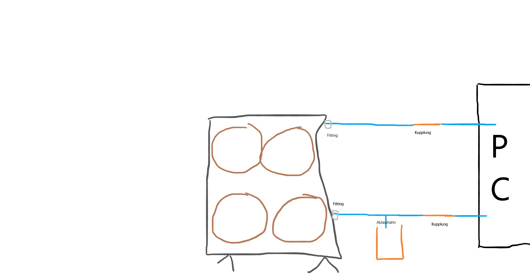

Ich habe schon einmal grob aufgemalt, wie ich mir das später vorstelle.
grün sind Pumpe und AGB, blau Schläuche, rot fliegt vllt. raus, vllt. auch nicht. Kommt drauf an, was sich beim Basteln ergibt. Das ist jetzt das Setup ohne Grafik. Mit Grafik habe ich mir das so vorgestellt:
ist das grundlegend ein vernünftiger Kreislauf?
und außen habe ich Paint Skills bewiesen :D
In der Zeichnung ist aber ein Fehler: Der Drainport kommt natürlich hinter die Kupplung, damit die Pumpe das System auch leerpumpen kann, wenn der MoRa abgezogen ist

  • Ihr seht ja, dass ich im Gehäuse Öffnungen für Wasserschläuche habe. Kann ich da einfach "ungeschützt" durchziehen, oder würdet ihr da noch Kupplungen oder Fittinge ansetzen?
  • der Drainport (das Ding unten in der Mitte) scheint mir an der Stelle in der Mitte auch reichlich fehlplatziert. Wo würdet ihr den hinsetzen? Außerhalb des Gehäuses wäre schon am praktischsten, denke ich? näher ans Gehäuse oder näher an den MoRa?

Den Ausgleichsbehälter würde ich nicht hinter Grafikkarte packen. Somit verbaust du dir die Möglichkeit auf eine längere Grafikkarte. (Alle besseren Karten sind aktuell länger als die 1080)
Warum die Pumpe? Alternativ würde ich eine D5 von EK vorschlagen. Ist kleiner und optisch ansprechender. Läuft bei 45% absolut unhörbar und der Durchfluss reicht.
Ggf mit Ausgleichsbehälter kombinierbar, falls du nicht unbedingt den mit der Spirale brauchst/möchtest.
Edit, so wie dein Gehäuse aktuell aufgebaut ist, ist es leider nicht so gut geeignet für die Wasserkühlung.
Wenn du drauf verzichten kannst, würde ich den rot markierten Laufwerksschacht ausbauen und auch die 5,25" oben drüber. So das nur noch ein 5,25" für das DVD Laufwerk bleibt. (Seh ich richtig, das ganz oben ein DVD Laufwerk montiert ist oder?)

das mit dem AGB dachte ich mir schon. Viel Platz ist da nicht und Reserven sind auch nicht mehr viele.
Die Pumpe, weil sie eben die ganzen Sensoren und eine Lüftersteuerung an Bord hat. Die Tür hat eh ein schiefes Fenster, d.h. die Pumpe würde ich dort auch nicht sehen. Guck mal, so sieht das aus:
Switch 810
Die Idee, die beiden Schächte rauszunehmen hatte ich auch schon. Ob der (aktuell) mittlere rausgeht, muss ich noch überprüfen. Wäre aber auch eine Variante, dort den AGB unterzubringen.
und ja, ganz oben ist der genannte Blu-Ray Brenner.

Die Pumpe hat nichts mit dem drainport zu tun. Durch den Unterdruck entleert sich das System großteils von alleine, wenn der Hahn offen ist und bspw der AGB.
Danke! Das heißt, bei dir ist alles transparent? Sieht man auch nicht oft :)
Wo würdest du den Drainport hinsetzen?

drainport muss an die tiefste stelle vom loop, sonst hast du immer eine sektion, in der restwasser stehen bleibt.
alternativ gehen auch zwei mit gehäuse drehen und kippen.

zum drainport: aufregend, wenn die Pumpe unten im Gehäuse steht. zumindest nach aktueller Planung. Die Idee mit der Kupplung soll durchaus sein, dass ich genügend Schlauch in der Hand halte, um bequem das Wasser in einen Eimer o.ä. abführen kann.

AGB+Pumpen-Kombis haben oft einen dritten ausgang (alphacool bspw), der sich auch als drainport eignen würde. dann bleibt nur in der pumpe ein bisschen wasser stehen. du bräuchtest dann den mora nur etwas höher stellen und ggf. manuell etwas kippen, wenn AGB + drainport offen sind.
also... der 5,25" Käfig lässt sich nicht ohne Gewalt entfernen. und zwischen dem Käfig und dem Boden sind ca. 28,5 cm Platz.
Ich brauche also Plan B :D
