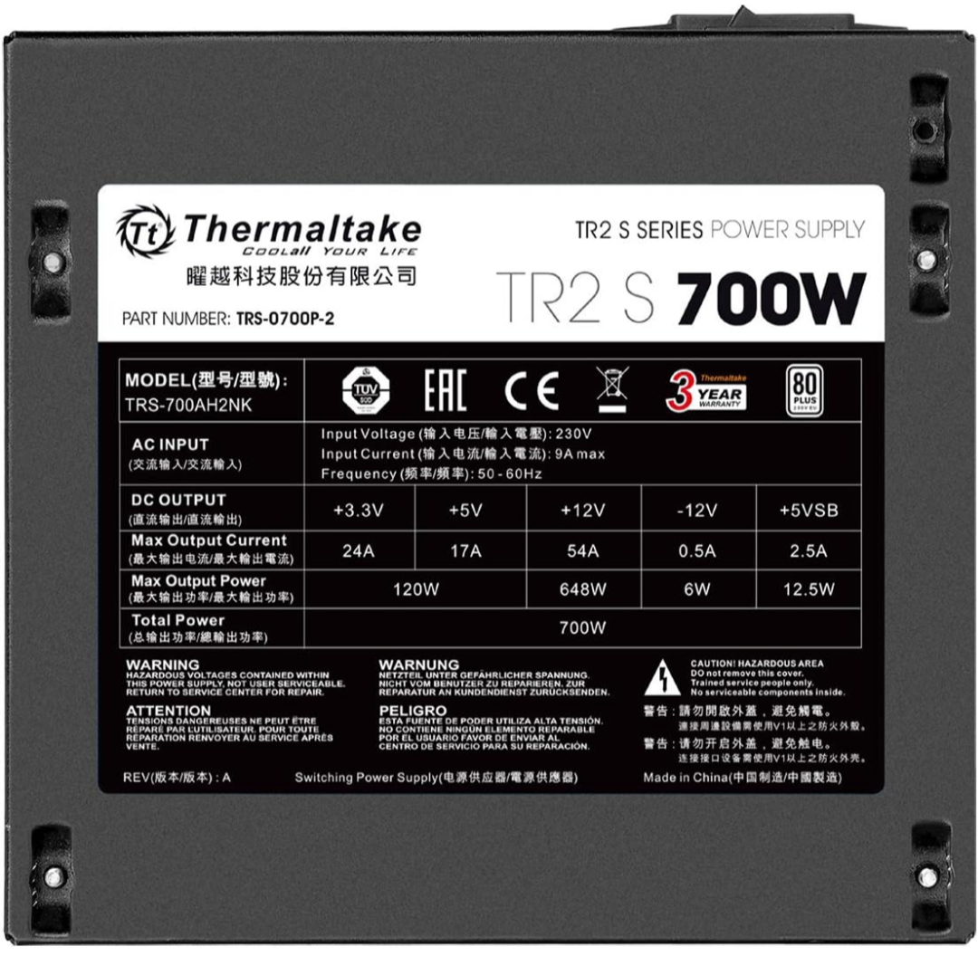

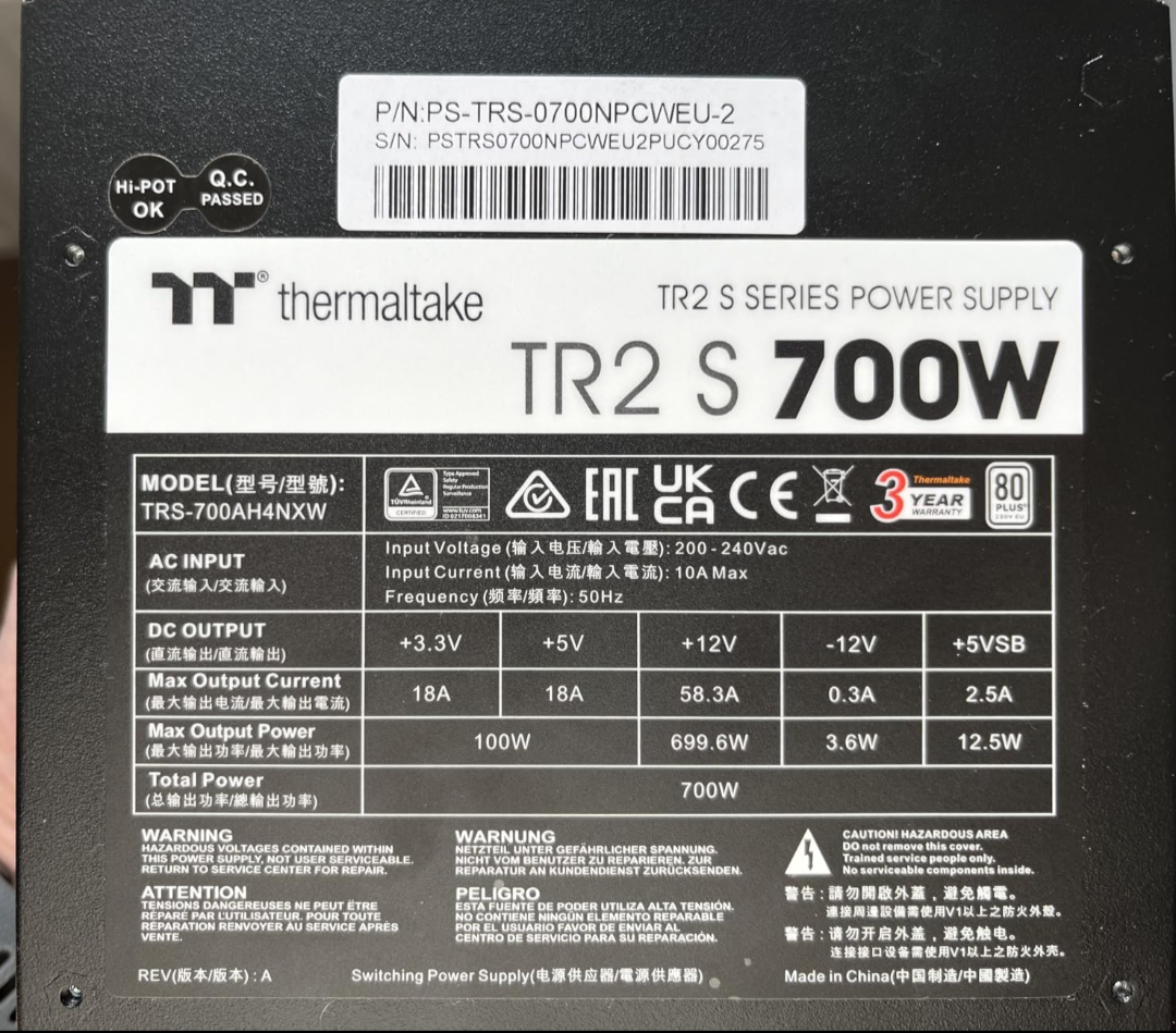

Man erkennt die neueren Varianten an der höheren Leistung auf 12V.
Alte Revision:
Neue Revision:

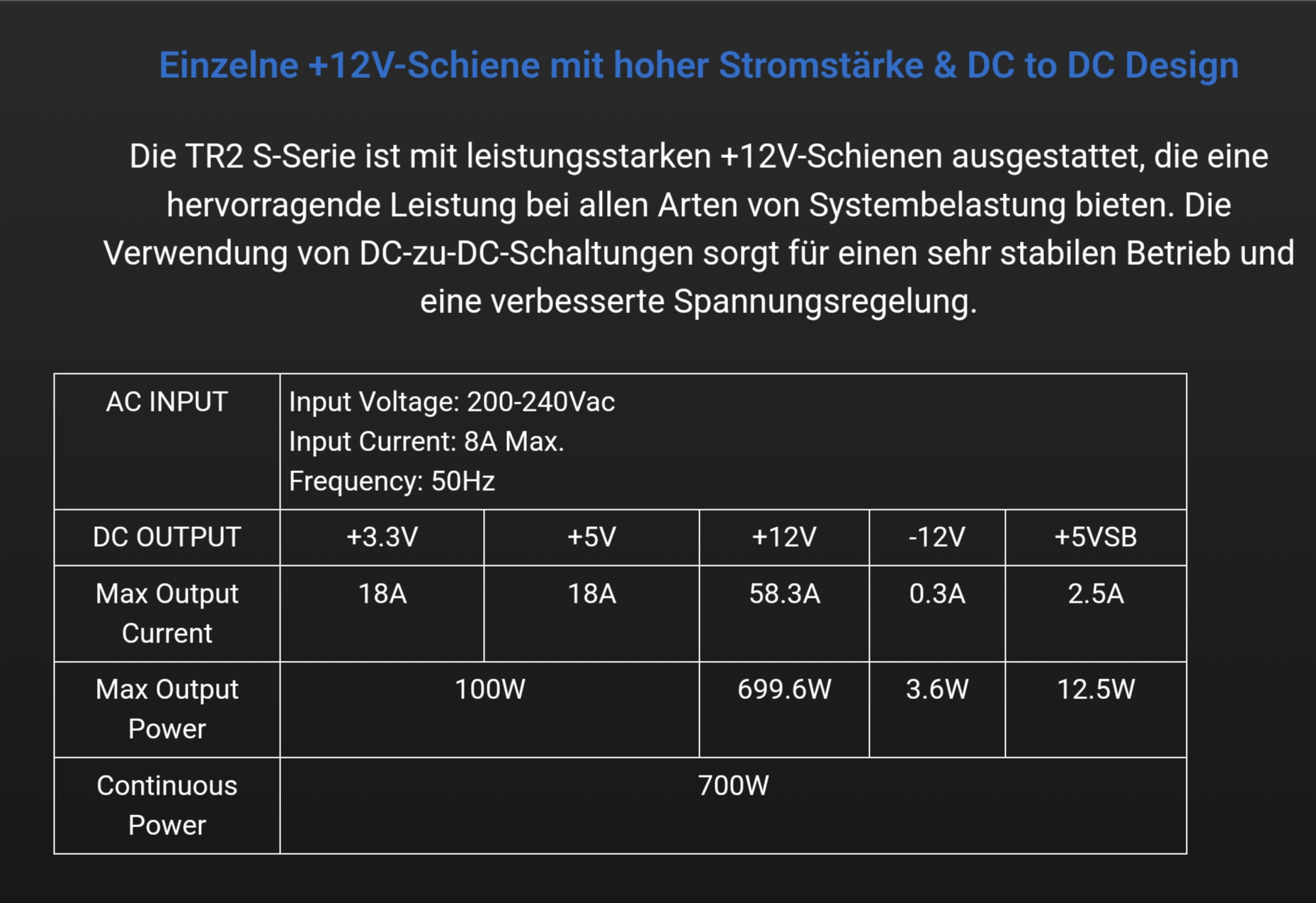

https://de.thermaltake.com/tr2-s-700w-dc-to-dc-version.html

@Sebbi Die Variante bei GH ist noch gruppenreguliert und basiert noch auf einer uralten Plattform von FSP wenn ich mich nicht irre, die aktuellen Modelle sind DCtoDC, die Daten bei Gh sind noch von den alten Modellen. Die Reihe wurde in den letzten 10-15 Jahren mehrfach überholt, die Daten bei GH sind aus der Steinzeit.
Man erkennt es auch sehr deutlich, da die neuen Modelle ein komplett anderes Firmenlogo haben. Genau weil Hardware inszwischen solche Lastspitzen hat ist es löblich das die vorher echt nicht empfehlenswerte Serie von Gruppe auf DCtoDC umgestellt wurde, denn genau solche Lastwechsel von aktuelle Hardware steckt das besser weg.

Mir geht es überhaupt nicht um die Werbetrommel für TT, ganz im Gegenteil, ich habe bisher den meisten mit PSUs von TT zu einem anderen NT geraten, mir geht es um die Falschlistung bei GH, die Modelle die dort von 2015 gelistet sind, die ohne Frage nicht empfehlenswert sind/waren bekommt man nicht wenn man via Geizhals auf die Shops geht, auch in den Shops selbst sind die Modelle falsch ausgewiesen. Dort sind nach wie vor die alten Werbefotos und Texte hinterlegt.
Darum ja auch mein Kommentar zur miserablen Kommunikation von TT.
Wenn du auf GH auf die Modelle von TT gehst und via GH auf die Shops und bestellst, dann bekommst du nicht das 2015 gruppenregulierte Schrott-Teil, sondern das aktuelle DCtoDC Modell welches nicht geil, aber wenigstens ganz okay ist.
