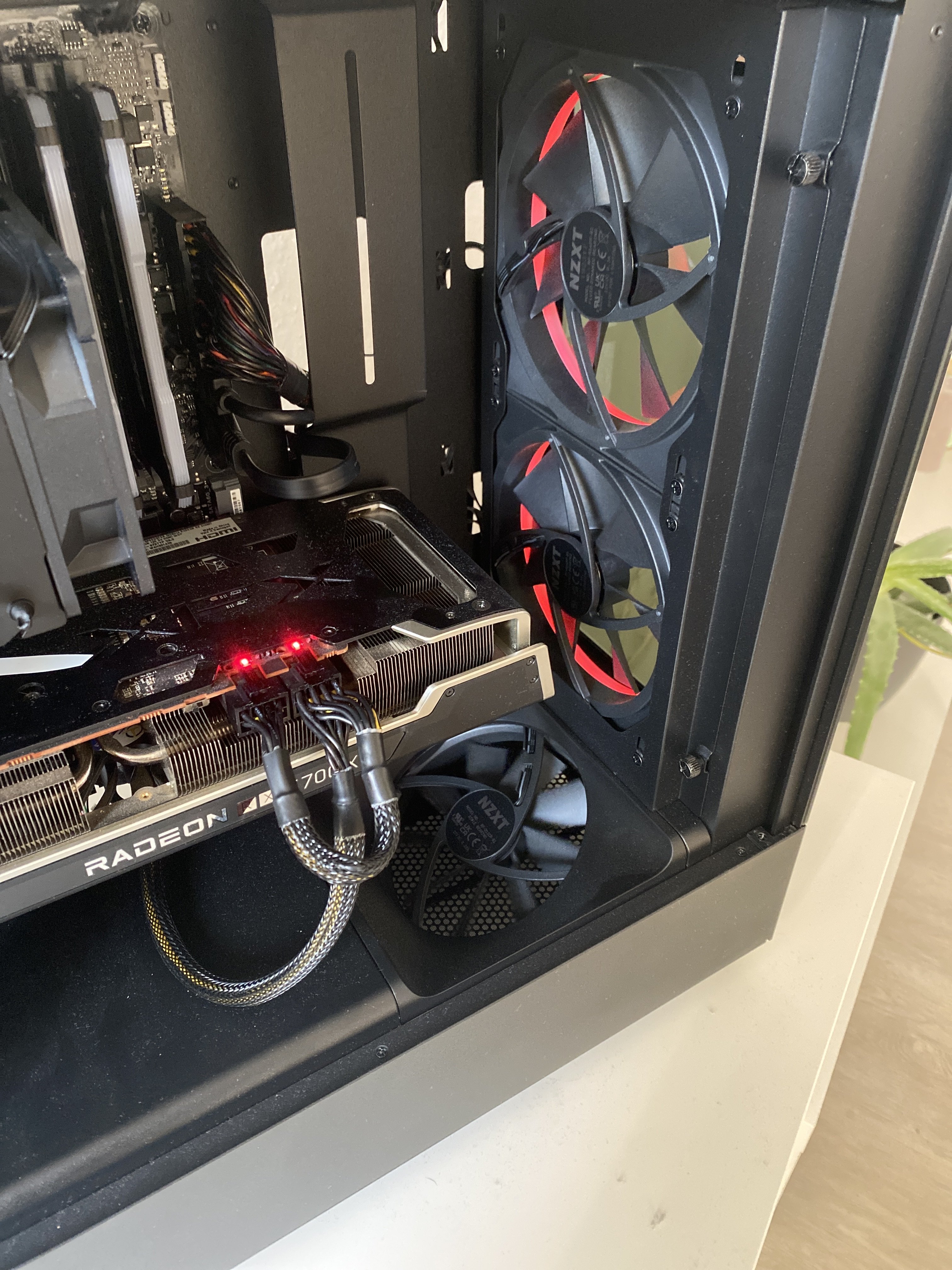

Huhu,
ein Freund hat mir vor gerade mal 2 Monaten einen PC zusammengebaut und bis gestern hat dieser auch noch perfekt funktioniert. Als ich jedoch gestern wieder in mein Zimmer kam, waren die Lüfter von dem PC super laut (obwohl er heruntergefahren war). Dann hab ich ihn hochgefahren um zu schauen ob so noch alles geht und dann hat’s funktioniert bis ich ihn wieder heruntergefahren habe. Dann waren die Lüfter wieder super laut wodurch ich dann einfach mal den Strom ausgemacht habe. Als ich den Strom dann wieder angemacht habe, blinkte dann plötzlich an den Anschlüssen meine Grafikkarte rot und meine Lüfter blinkten dann weiß. Mein Mainboard (was normalerweise bei angeschaltetem Strom leuchtet) hat dann auch einfach nicht mehr geleuchtet.
Online steht, dass das was mit dem Netzteil zu tun hat. Ich habe bereit die Anschlüsse geprüft und die sind alle fest drin.
Ich habe nur leider absolut keine Ahnung von Computern deswegen frage ich hier einfach mal rein :) Eine schnelle antwort wäre super 😸

Hast du vom Netzteil kommend zwei PCI-e Stromanschlüsse (nicht wie aktuell angeschlossen nur einen)?
Dann beide separat anschließen
die roten LEDs deuten in der Regel wirklich auf einen Fehler der Stromversorgung hin

@MadDog In der Regel sind Y-Kabel kein Problem zum Anschluss außer man hat nen Multirail Netzteil. Vor allem nicht bei ner RX6700XT Ich verstehe echt nicht warum hier immer und immer wieder darauf rum geritten wird. https://www.computerbase.de/forum/threads/der-mythos-mit-dem-y-stromkabel.2104729/

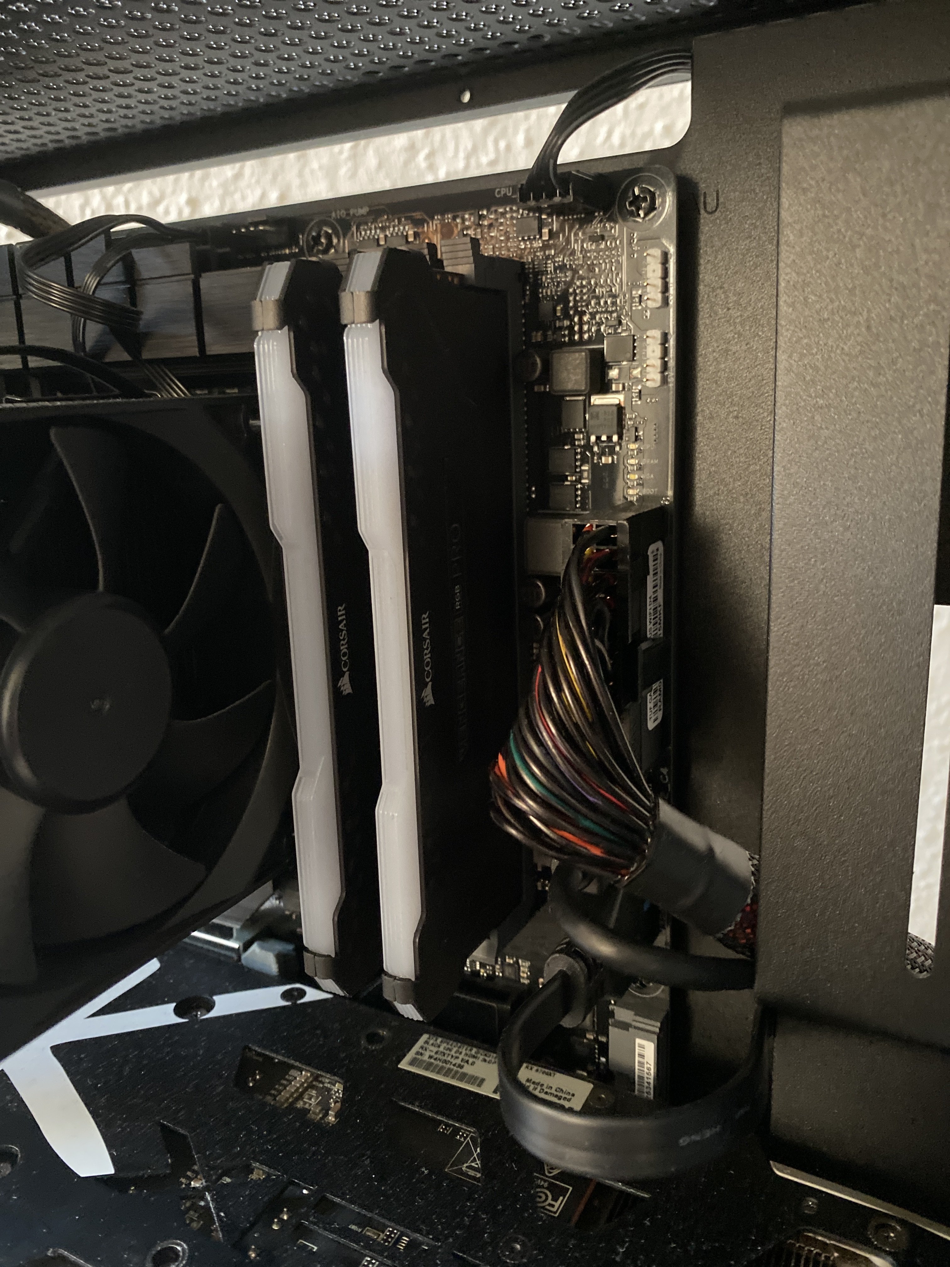

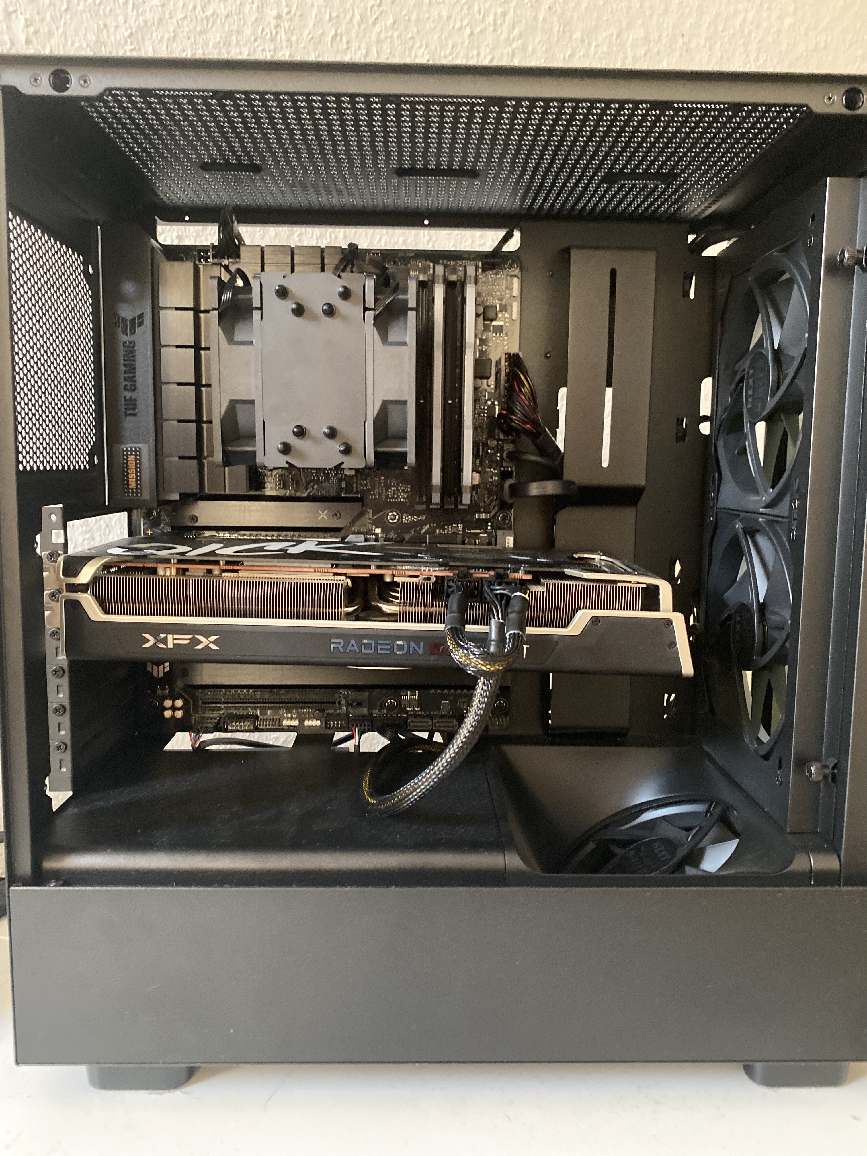

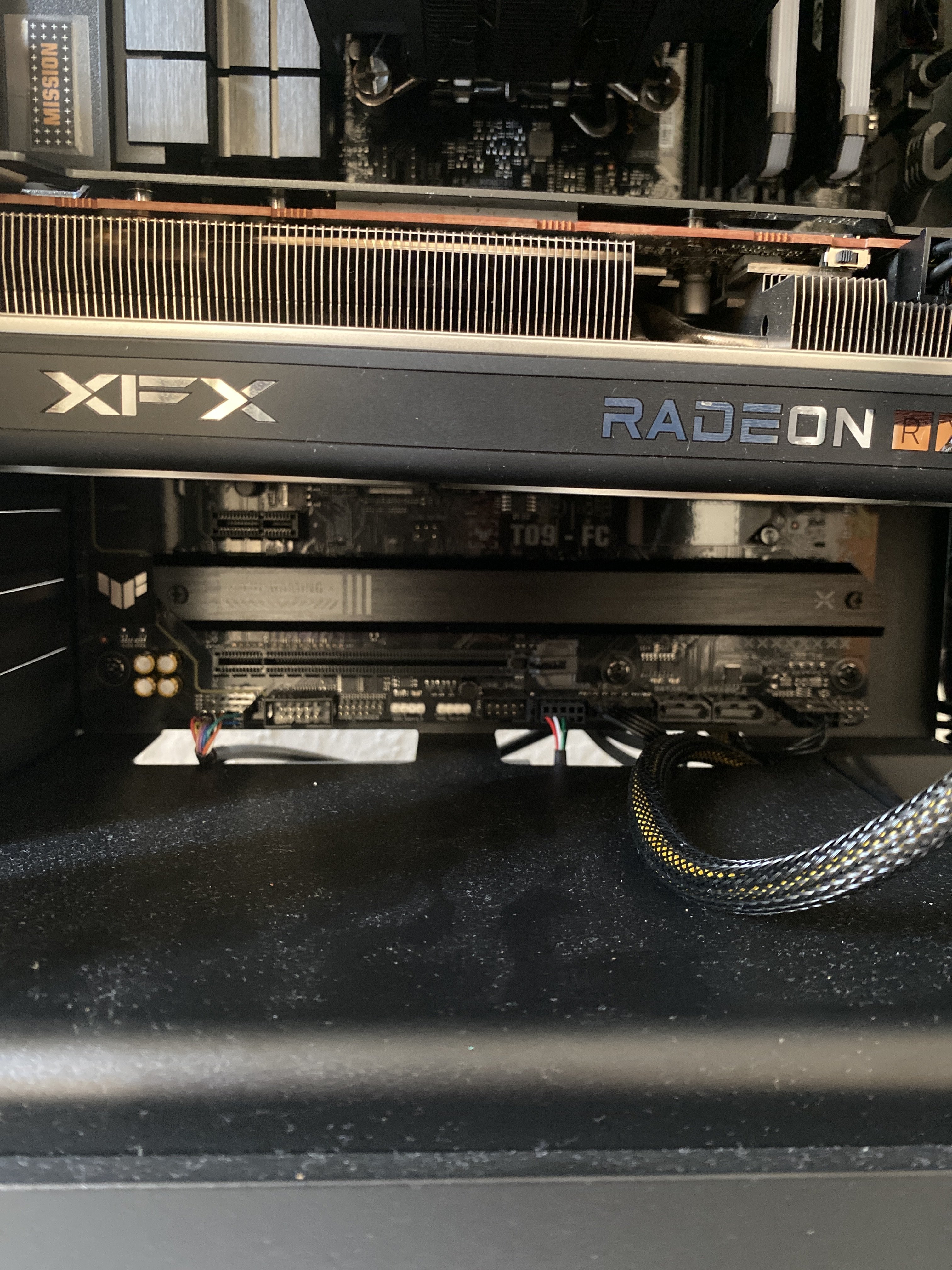

Edit: @zlxvesu Mache mal bitte komplette Bilder vom Innenleben deines PC.
Reaktionen: coxon
@MadDog kein Problem du bist halt lang nicht der einzige. Die Hersteller würden sowas nicht im Umlauf bringen wenn es die Spezifikationen nicht erfüllt. Ja ein Anschluss mit 2 getrennten Kabeln hat durchaus Vorteile. Es ist aber zu 99% nicht die Fehlerquelle.

Man sieht echt nicht viel. auf dem Bild. XFX schreibt zu der Karte "Any red lights nearthe power connectors indicate some sort of powerrelated issue.", Was tatsächlich wenig aussagekräftig ist. Ich nehme an, die Stecker sitzen fest in der Karte und am Netzteil - Falls ja, fürchte ich ist am Netzteil wohl was schrott, dass dies auf der Schiene keinen Strom mehr liefert. Die Lüfter laufen beim Start noch an, oder? Hat das Board irgendne Art von POST/Debugging LEDs? Hast du ne iGPU und kannst mal mit der allein versuchen zu starten?

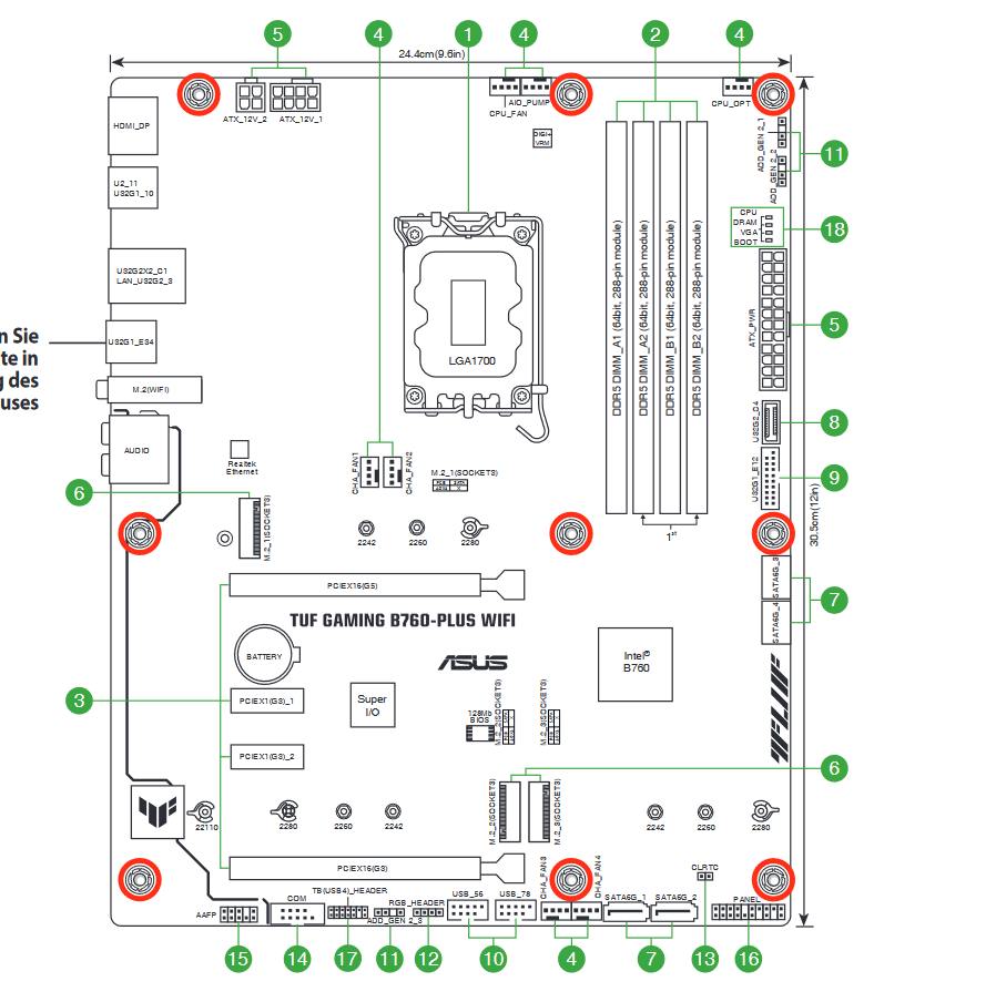

Was sagt denn die Q-LED auf deinem Board, macht die irgendwelche anstalten farbig zu werden? die QLED ist auf 18.
Nein bei meinem Mainboard leuchtet überhaupt nichts :(
