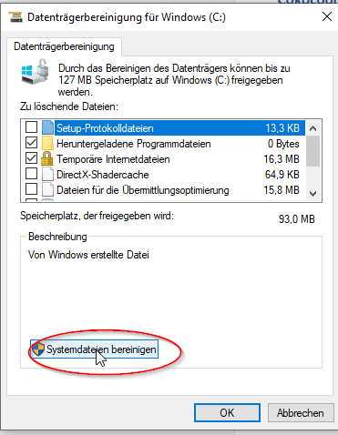

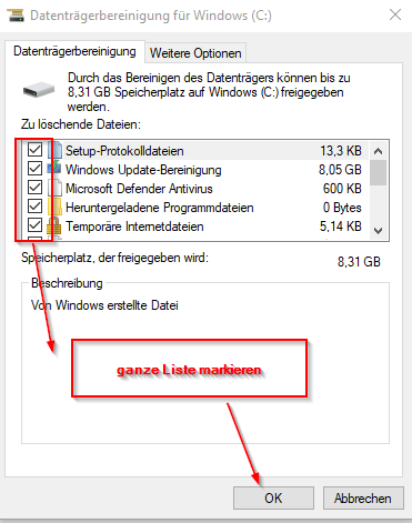

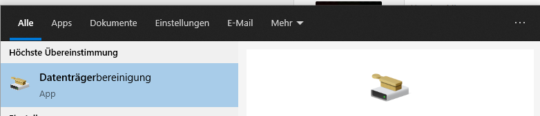

mach mal eine systemdatenträger bereinigungmit der option windows update bereinigung. dauert, aber lass es durchlaufen.
1:
2021-05-06 08_14_41-Meine SSD läuft täglich voll __ _ ComputerBase Forum und 1 weitere Seite -...png
2:
2021-05-06 08_14_56-Meine SSD läuft täglich voll __ _ ComputerBase Forum und 1 weitere Seite -...png
3:
2021-05-06 08_15_56-Meine SSD läuft täglich voll __ _ ComputerBase Forum und 1 weitere Seite -...png
