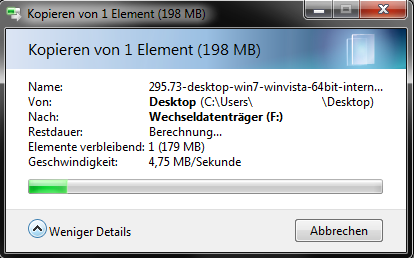

ich habe folgendes Problem:
Wenn ich meinen USB-Stick hinten an den blauen UBS-3.0 Anschluss anschließe und Daten hin und her schicke, passiert genau dieses total langsam. (Siehe Anhang)
Die aktuellsten USB-3.0 Treiber sind installiert. Woran kann es liegen?
Bringt er mehr leistung an einem USB 2.0 port?
Wenn nein liegt es am Stick, wenn doch liegt es am Anschluß.
Wenn der Controller im Stick zu langsam ist, dann ist egal an welcher Schnittsteller er angeschlossen ist.
Also am USB-2.0 läuft es etwas schneller, so um die 6mb/s.
ich habe diesen USB-Stick: Sony Micro Vault USM8GJB (8 GB)
Liegt eindeutig am Stick:
Geschwindigkeit 12 MB/s (Lesen) 7 MB/s (Schreiben)
Interfacetyp Hi-Speed USB
Konformität mit Schnittstellenspezifikation USB 2.0
@Juri117
Das ist ein ewig lahmer USB 2.0 Stick. Was erwartest du?
Ein Trabbi fährt auch auf ner 4 Spurigen Autobahn nicht doppelt so schnell wie auf ner 2 Spurigen.
