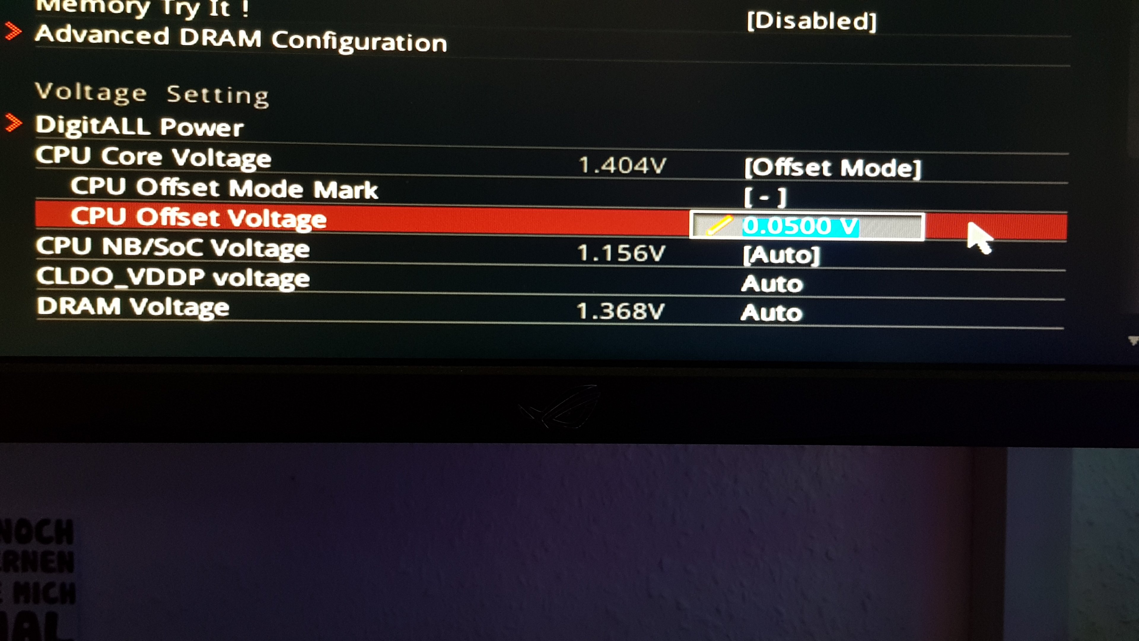

Und zwar muss ich da den Wert eingeben wieviel Volt ich davon abziehen will oder muss man da den Wert eingeben mit den man arbeiten will. War gerade in der Pause daheim wollte nur mal kurz schauen ob das alles so funkt, wenn ich 1.3V eingebe und bestätige springt er auf 0.3V. Eher das eingeben was man abziehen möchte oder? 😂 Sorry jetzt schon mal für die Frage
Ja, das was du abziehen willst. Bei mir steht da 0,075. Ich würde allerdings erst mal mit 0,05 anfangen und dann ggfs. weiter schauen.
Ich finde es ja lustig dass es für "Mark Mode" auch eine Auto Einstellung gibt. Woher weiß das Board denn ob ich + oder - haben will?:confused_alt::D
Reaktionen: ProPain23
Ok, dank Dir.
Ja das hab ich mich auch gefragt :D Macht irgendwie kein Sinn, aber vielleicht in Kombination mit einer anderen Einstellung. Wer weiß!

So richtig?

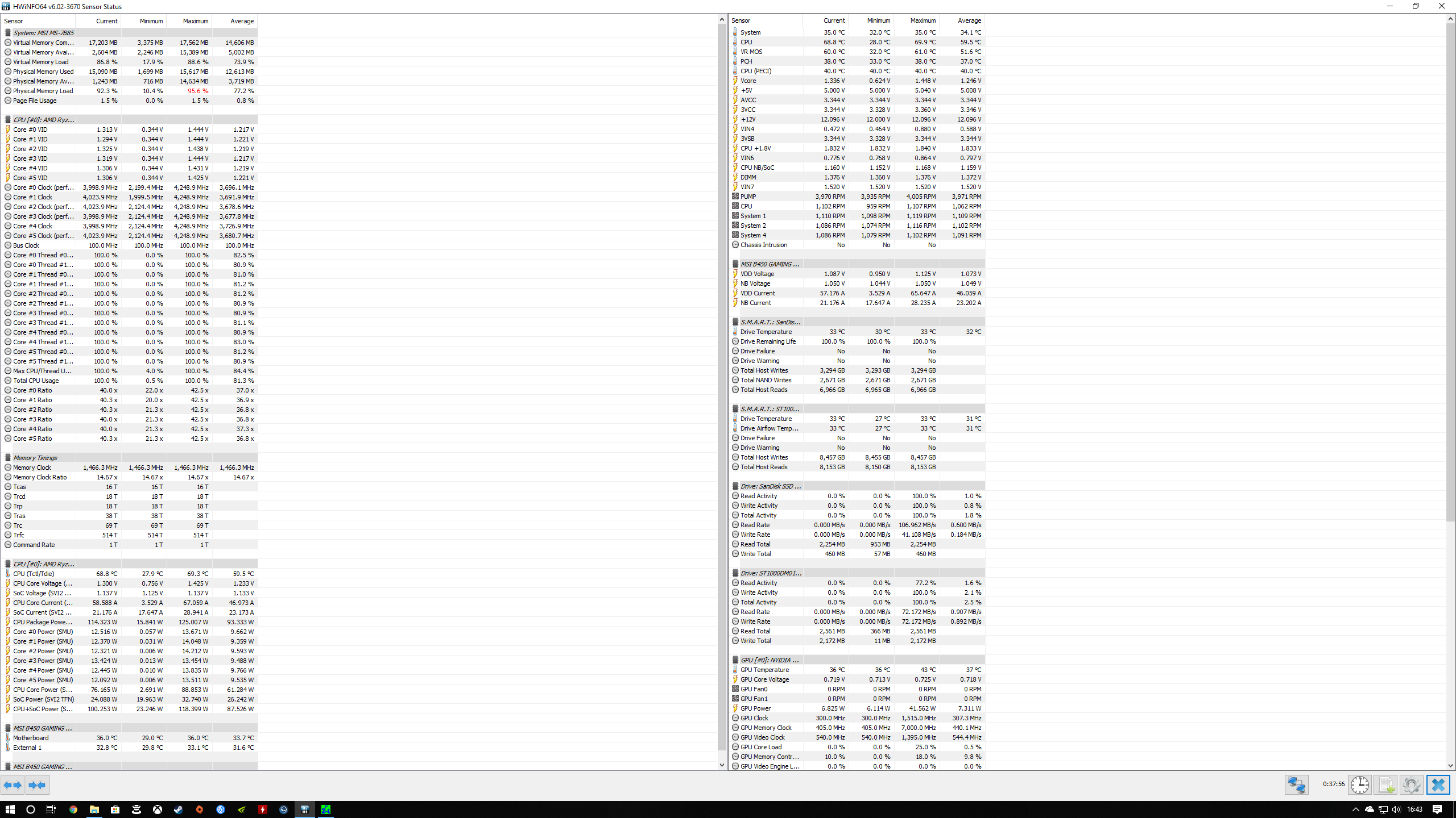

so das wäre das Ergebnis nach einer halben Stunden prime bei 0.05V. Da geht noch was oder? :D
Reaktionen: dropback
so jetzt mit 0.075V, finde läuft immer noch gut oder. Die Werte sehen doch ok aus? Da sollte ich mal 0.1V testen
oder soll ich es dabei belassen!?
Liegt an dir. Passieren kann ja nix. Bisschen was geht bestimmt noch.
Kleiner Schritte wie 0.025 kann man machen oder sollte man da gewisse Werte einhalten? Die Frage ist bestimmt wieder überflüssig :D aber ich geh auf Nummer sicher ;)
