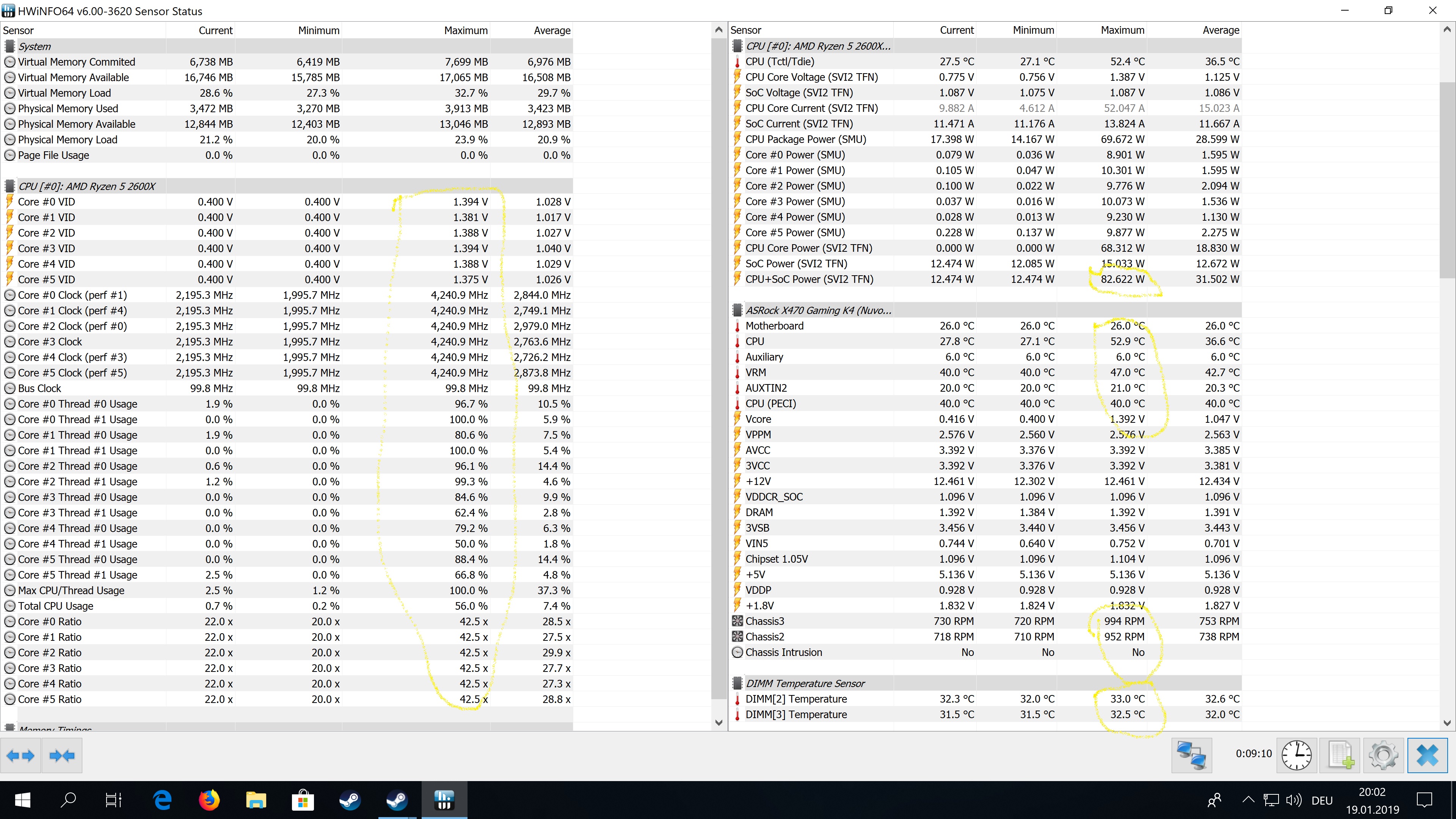

Mal ein kleines Beispiel. Ich hab grad Creative Treiber über Windows Update für mein Board aktualisiert und gleichzeitig Java.
Habe also für gute Last über mehrere Kerne für ein paar Minuten bei meinem Ryzen 2600X gesorgt.
Er boostet voll auf allen Kernen, es wird 1.39V Spannung allgemein angelegt (nicht auf jeden Kern) über 80W
Verbrauch nur an der CPU.
Dabei bleibt die CPU Temp im Rahmen, VRM Temp steigt aber nicht wild und die Mainboard Temp bleibt sehr tief. Die Gehäuselüfter (80mm) drehen unwesentlich auf und da es nur 80er sind, hört man die 900 U/min eh nicht.
So sollte das aussehen. Dazu ist es noch ein steinzeitliches Gehäuse.
22 Grad Raumtemperatur und flüsterleise das Ganze.
Radi im Deckel und trotzdem guter Flow für HD, GPU, VRM, Ram. etc.
Was meinst was ich mit einer modernen Wakü und einem neuen Gehäuse mit
120er/140er Lüfter anstelle?
