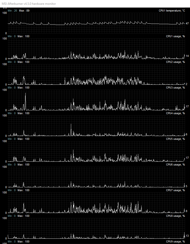

beim browsen durch CB bin ich auf komische Temperatursprünge gestoßen, was meine CPU angeht. Hier mal ein Foto.
Es handelt sich um den Ryzen 5 2600 mit dem Stock-Kühler auf einem ASRock B450 Pro 4. Übertaktet wurde er nicht.
Ich weiß, dass die Temperatursprünge zeitlich mit den Auslastungen übereinstimmen. Finde es aber etwas merkwürdig, dass die Auswirkungen so schnell sind. Auch die Auslastung beim normalen browsen, empfinde ich als etwas zu hoch.
Oder meint ihr das ist alles normal und ich bin paranoid? :D

Dein Browser nutzt ne Menge Kerne, das spiegelt sich in der Temperatur wieder.
Vollkommen normales Verhalten.

Diese Lastwechsel bzw. Temperaturenschwankungen sind ganz normal - Da greifen die Boostfunktionen der CPU.
Falls dich die Laustärke stört, einfach einen anderen Kühler drauf geben :D

Da war nichts im Hintergrund offen. Einzig der Desktopfenstermanager hat etwas gearbeitet, das restliche ist Chrome.
CPU ist konstant bei 3800 MHz, laut Afterburner und CPU-Z.

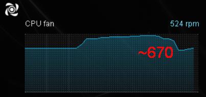

Durch das Lüfter hoch- und runterfahren ist mir das auch erst aufgefallen^^ Aber wenn ihr meint, dass sei alles normal, glaube ich euch das :D

Lad dir mal ein HWINFO runter und beobachte wie krass ein Ryzen bei der kleinsten Last bostet.
Bei meinem 2600X geht er von 2000 Mhz Min bei der kleinsten Last blitzartig auf mehrere Kerne auf 4250 Mhz.
Kommend von 0.7V Core auf 1.355V. Und gleich wieder runter wenn er nix mehr zu tun hat.
Das bringt Wärme in die CPU.

Es ist, wie z. B. Modena.ch schrieb, völlig normal. Ich kann bei geöffneten HWinfo genau die gleiche Leistungssprünge sehen, allein das Messen mit HWInfo erzeugt schon mal Leistungssprünge. ;)
Von all dem, was Windows im Hintergrund alles laufen hat, ganz zu schweigen.

Ignorier doch die Temperatur. Wenn du Übertemperatur hast, wird das System throtteln, sprich Takt und ggfs. VCore absenken, um die CPU wieder in den 'grünen Bereich' der Temperatur zu bekommen. Und genau dieses throtteln wirst du auch bemerken wenn du dein System halbwegs gut kennst ohne auf irgendeine Temperaturanzeige schielen zu müssen.

Das Wichtigste für Ruhe im Kasten ist ne vernünftige Lüfterkurve.
Mein Noctua NH-U14S darf z.B. bis 65°C CPU (=Tdie) gar nix aufdrehen und bleibt bei 750 u/min. So leise Noctua auch sein mag, aber wenn der permanent hoch und runter dreht würde mich das stören. Ab 65°C geh ich dann langsam hoch und ab 75°C darf er dann Gas geben. Damit schließe ich die ganzen kleinen Peaks für den Lüfter aus.
Das ist jetzt ein Erfahrungswert aus meiner Praxis. Musste ich auch ne Weile dran tüfteln bis die Kurve so ist, dass er dann ruhig ist wann es nicht nötig ist und dann Gas gibt wenn es sinnvoll ist. Auch hat der Noctua bei niedriger Drehzahl genug Reserve dass ich mir keine Gedanken machen muss.
