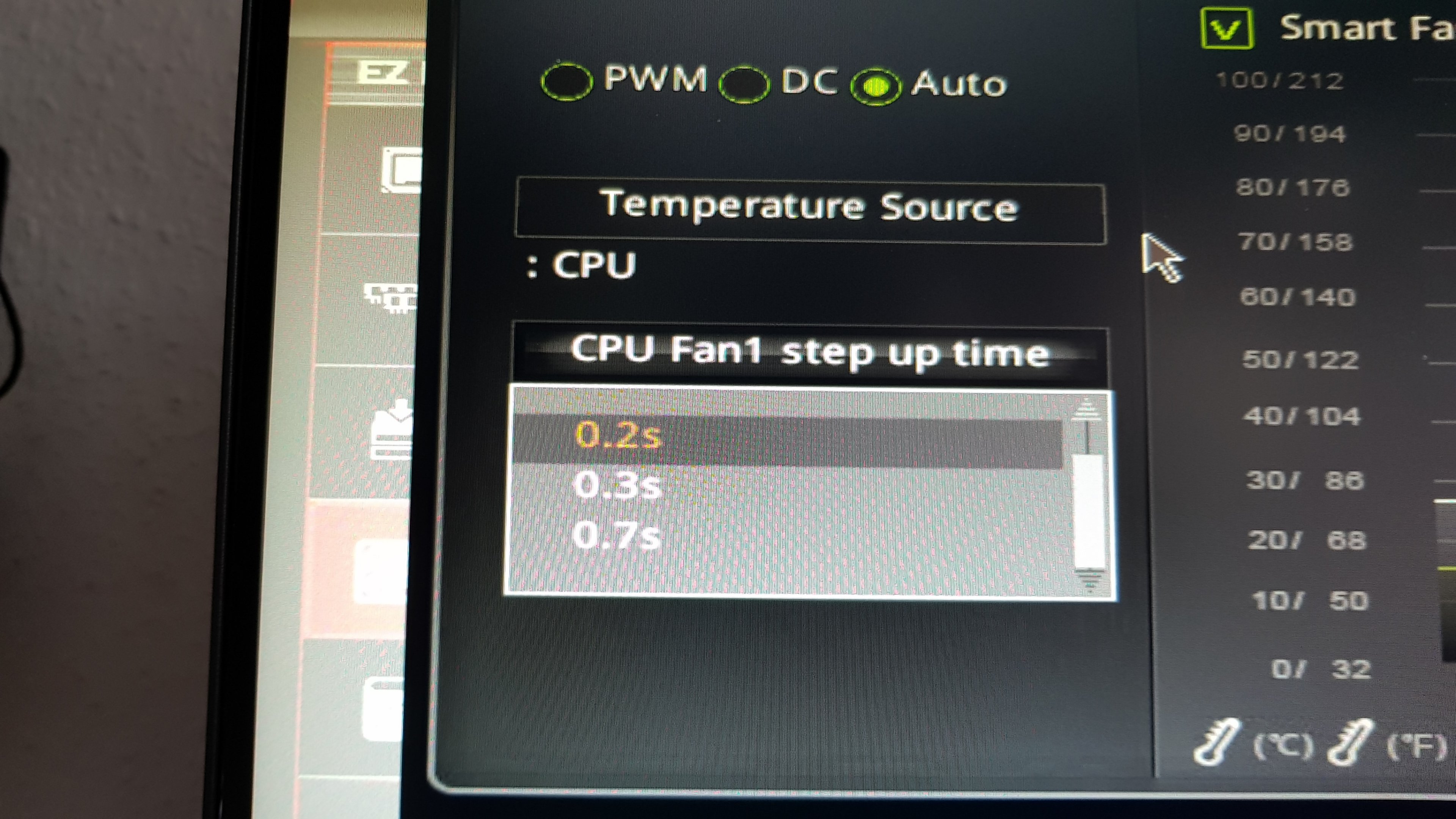

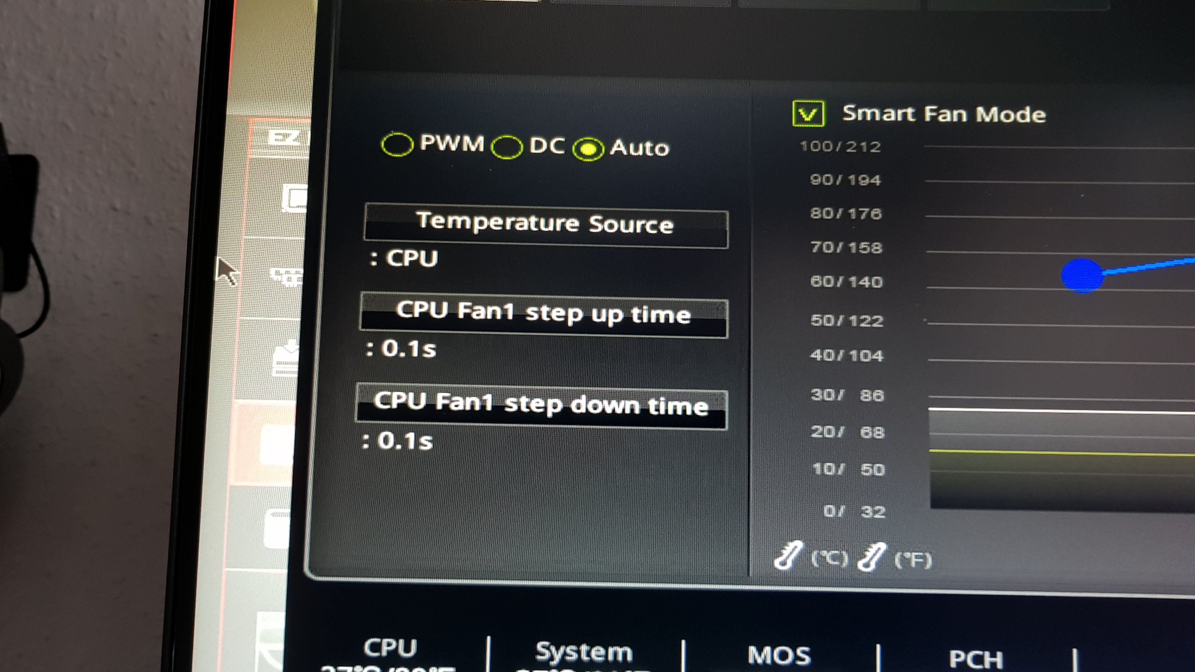

Ok, langsam aber sicher komme ich hier rein. Hab jetzt die Lüfter vom Radiator am CPU FAN dran und die Lüfterkurve eingestellt.
Meine Pumpe läuft irgendwie immer auf ca. 4000 Umdrehungen nicht mehr nicht weniger. Sie hat ja noch einen separaten Anschluss am Netzteil( Sata Anschluss). Somit läuft sie ja immer unter Volllast oder? Der Pump FAN wird ja nur zur Überprüfung sein ob alles richtig läuft?! Oder kann man auch eine Kurve für die Pumpe erstellen?
Hab das mit dem Handy schnell fotografiert, weiß nicht ob die Screenshot Funktion von Win 10 im BIOS funkt :D
Ich stelle mal ein paar Bilder rein, diese Verzögerung, soll ich die da auf 0.7sek stellen oder welche Einstellung wäre da angebracht?
Geht nicht mehr als 0.7 Sek? Sonst nimm die. Genauso bei der Step Down Time.

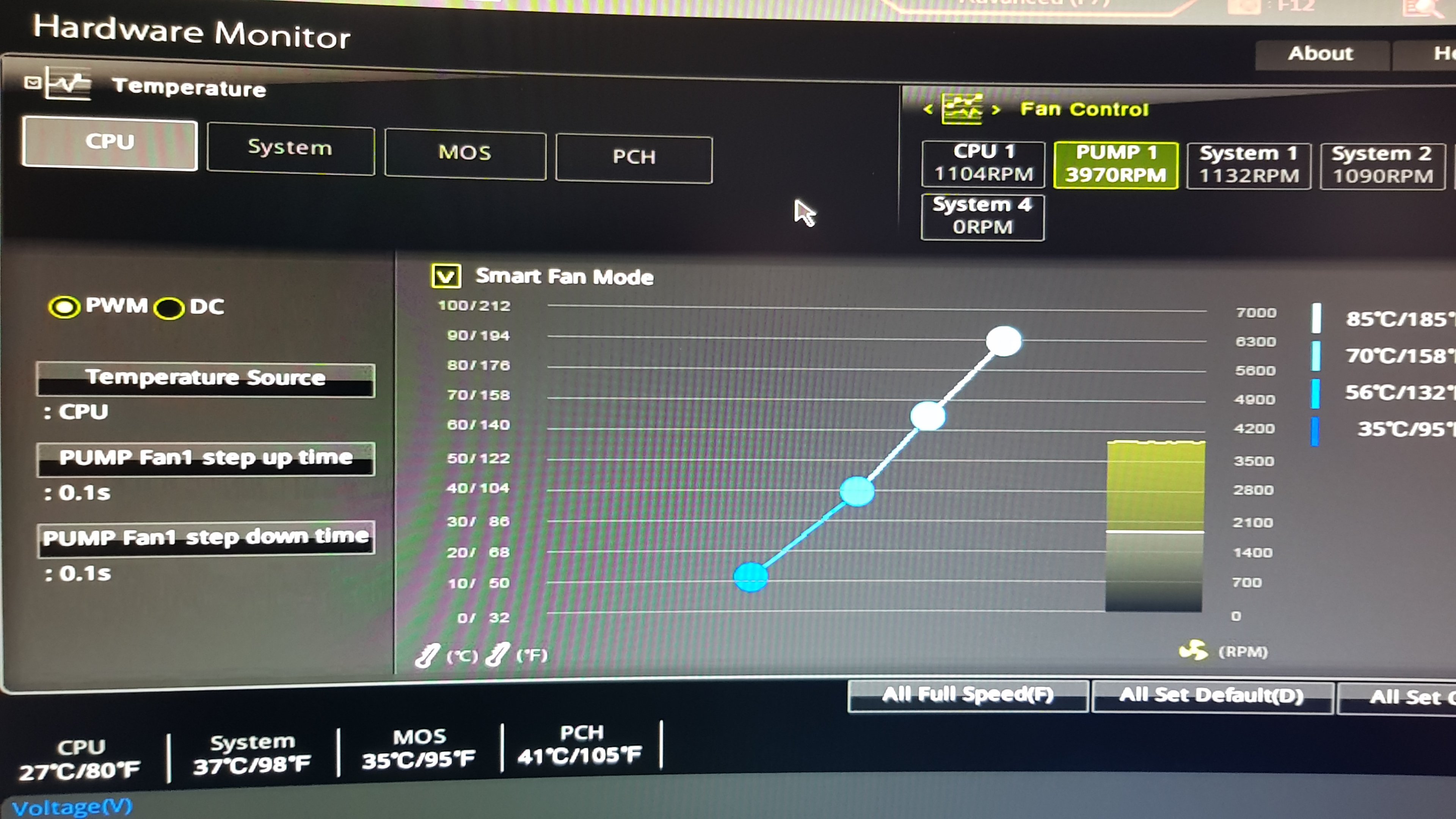

Aber kann es sein dass du da denn Pumpenanschluss und nicht die Lüfter aufem Radi regelst in dem Screenshot?
Wenn die Pumpe über Sata versorgt wird, dann läuft sie wohl immer mit 12V. Und damit mit voller Drehzahl.
Der 3 Pin Anschluss zum Mainboard wird nur mit der einen Leitung für die Drehzahl belegt sein. Damit ist sie nicht regelbar. War so bei den älteren Corsairs.

Ok, also bei den Lüftern bei beiden 0,7 einstellen.
Ja stimmt, da war ich gerade auf der Pumpe. Aber hab die Einstellungen beim CPU FAN vorgenommen. Die die du hier siehst waren standardmäßig.

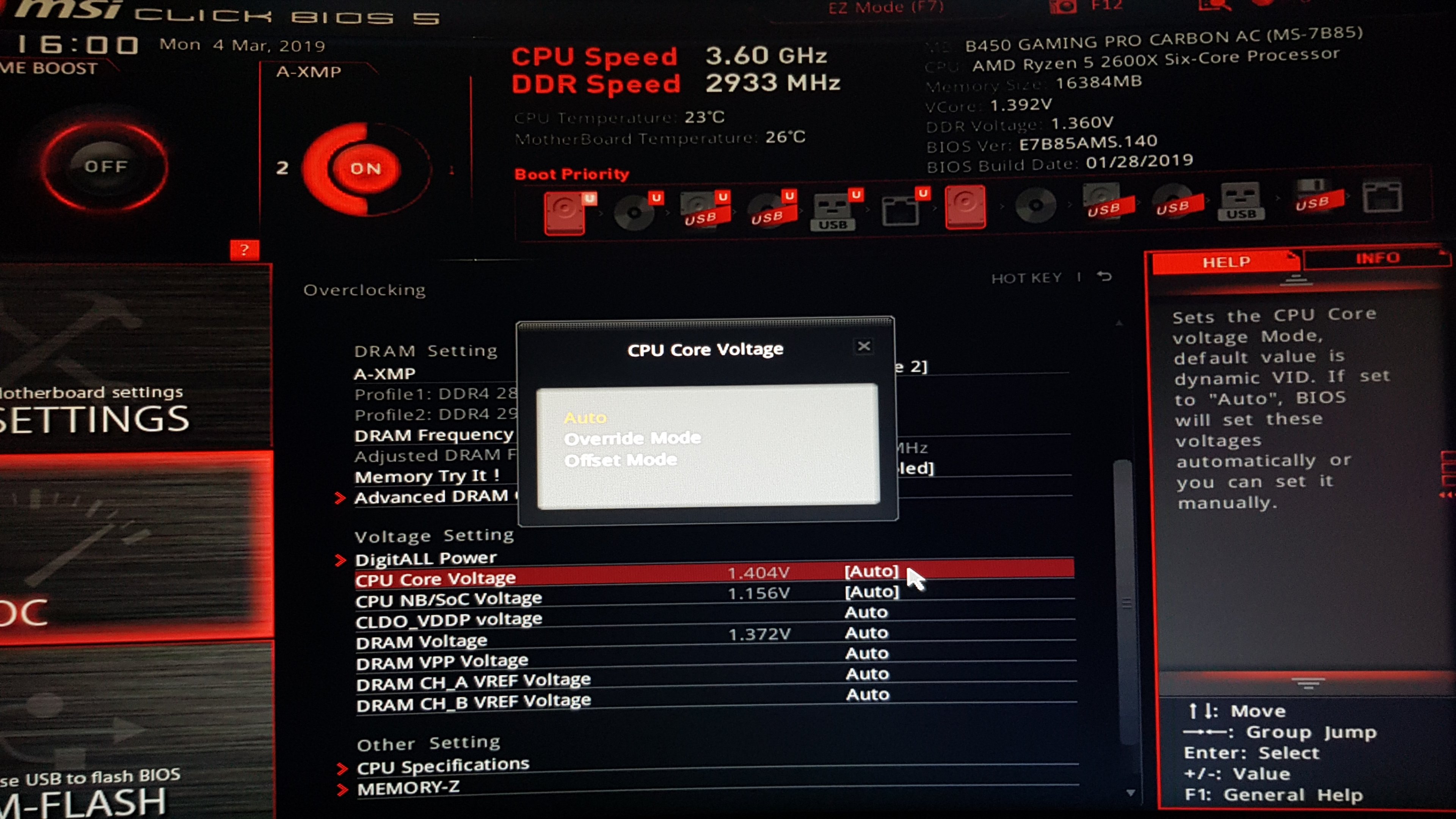

Noch eine Frage zu dem Offset, du schreibst ,,negatives" Offset. Also das Offset hab ich gefunden, aber der Mist ist ja, das die Spannung immer so bleibt selbst im idle...zumindest sah es bei mir so aus über HWMonitor. Kann man dass nicht so einstellen das es eine gewisse Spannungsgrenze gibt und der Rest wie wenn es auf Auto gestellt ist weiter läuft?
Mit dem negativen Spannungsoffset unterbietet er die Serienspannung immer um den eingeszellten Wert.
Mehr sollte das nicht sein.

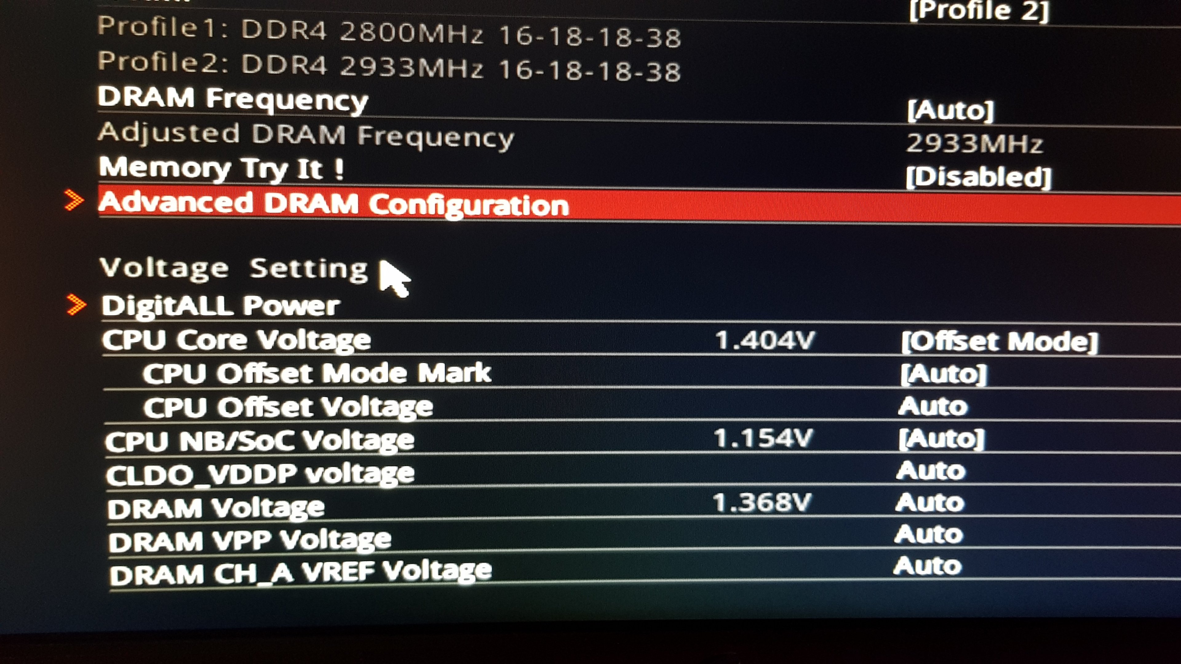

Servus,
Ich wollte nochmal fragen welche Einstellungen das genau beim Offset sind. das ist ne beim letzten mal überhaupt nicht aufgefallen. Einmal ,,cpu Offset mode mark" und ,,cpu offset voltage". Ok Voltage ist klar, wie gesagt mir geht es ja nur darum Spannung wegzunehmen zwecks Temps. Aber dieses Mode Mark sagt mir überhaupt nix!? Wäre super wenn du mir nochmal helfen könntest?
Grüße
"Mode Mark" ist einfach nur die Einstellung + oder -.
Willst du undervolten da einfach - und bei Offset Voltage eben den entsprechenden Wert einstellen.
