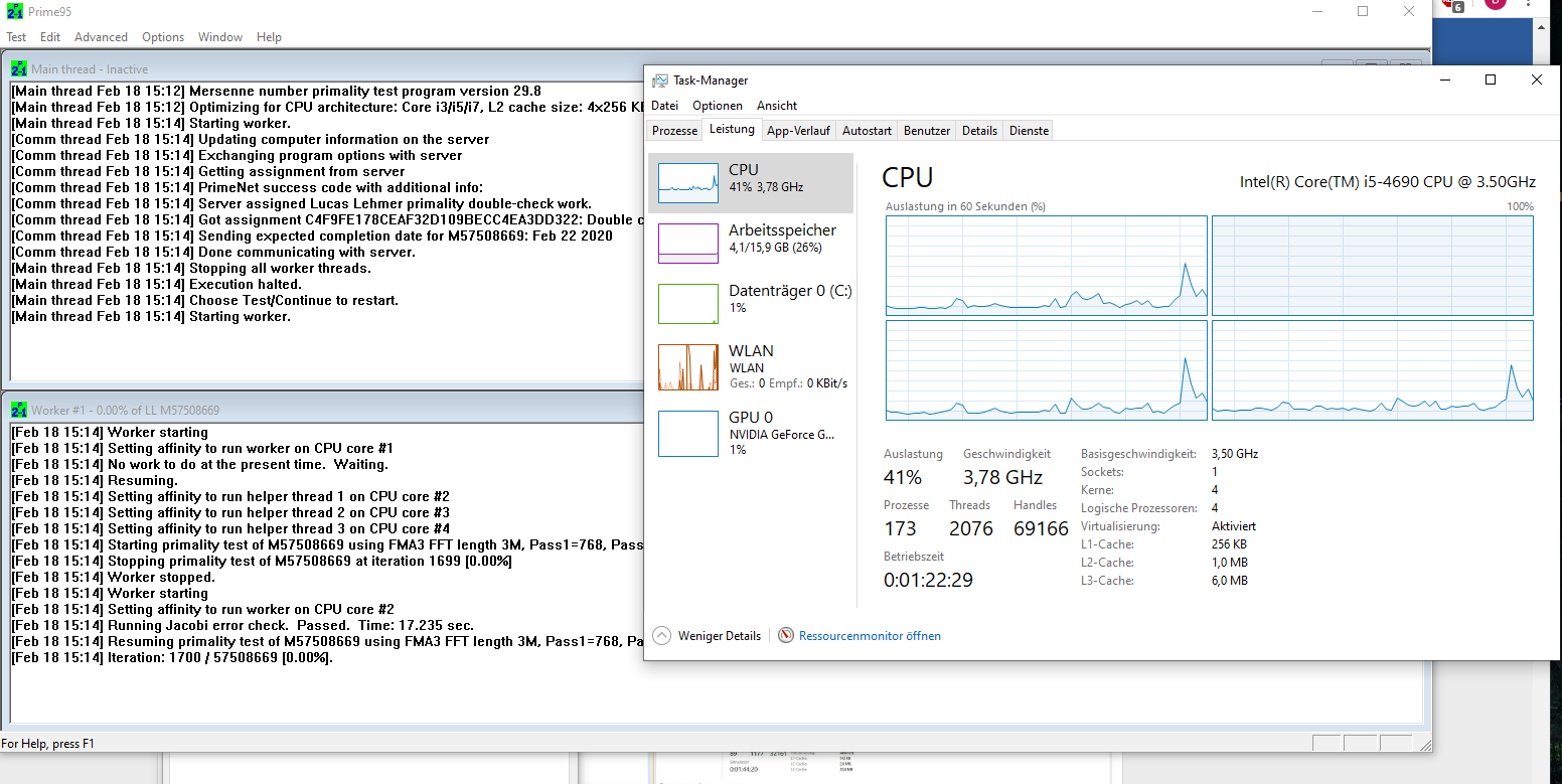

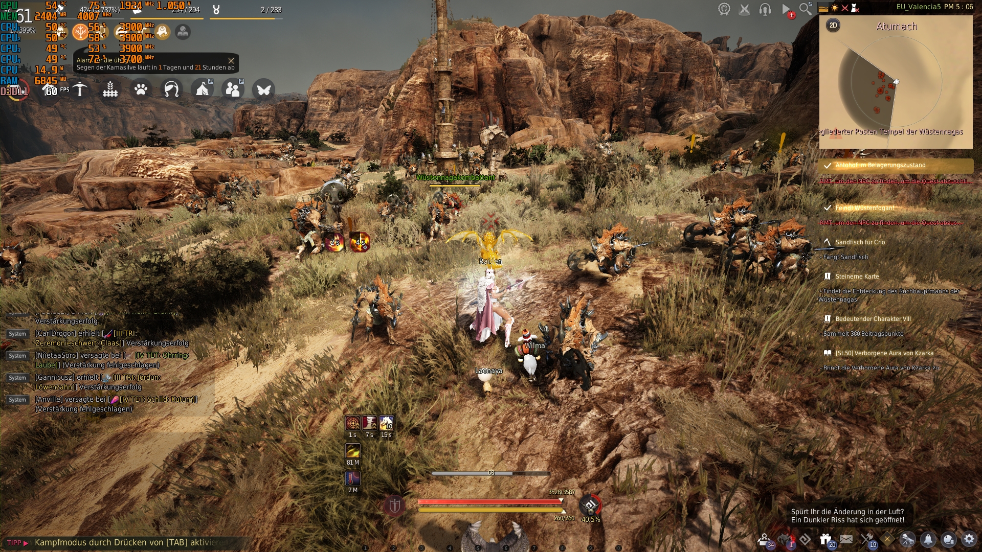

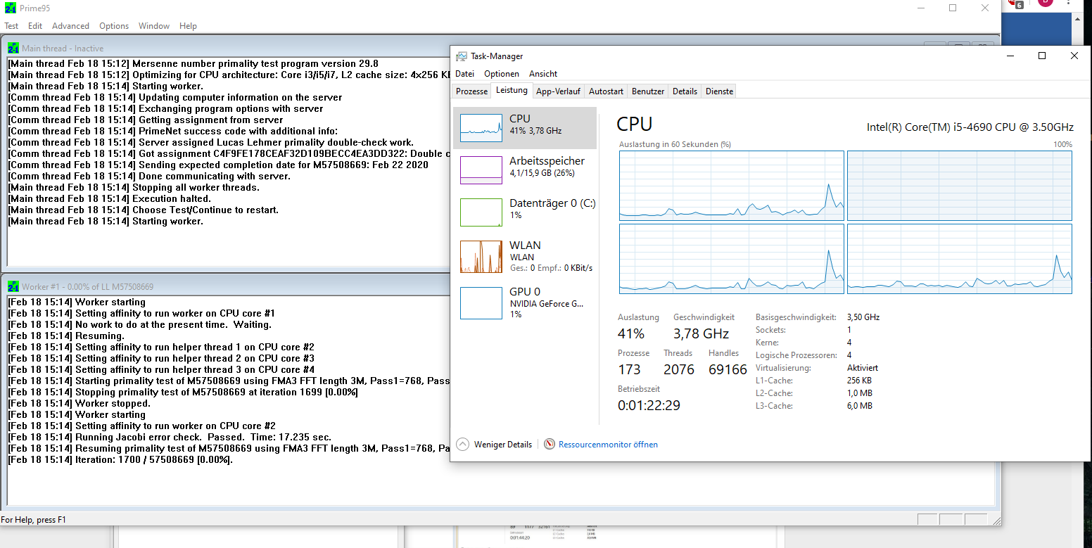

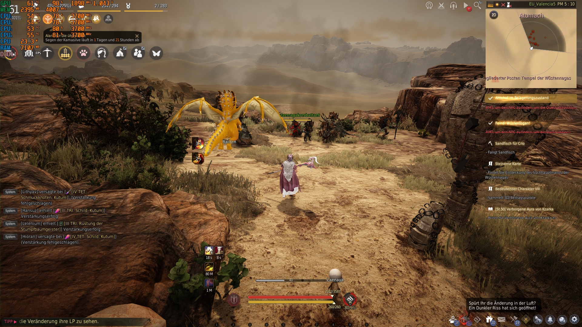

erstmal danke für den tollen guide ^^ ich habe jetzt ein bisschen gespielt und bin an orte gegangen wo die cpu viel arbeiten müsste. habe einmal die fps gelockt und unlockt um zu gucken ob sich die ruckler verbessern, doch leider hat sich da nichts getan. so habe jetzt mal 2 screenshots gemacht, ich bin mit den ganzen informationen überfragt und habe einfach die anleitung befolgt ^^ ach und die grafikkarte sitzt richtig.

RAM ist sehr voll.
Schau mal auf die HDD-LED.
Wenn die jedesmal leuchtet wenn es ruckelt, könnte es daran liegen dass Dein Rechner an der Stelle mit dem RAM jongliert. Ich schlage ab 80% Füllung immer mehr RAM vor. Und über 7GB von 8GB ist sehr voll.
Edit: Mein Fehler, wenn 4x4GB RAM vorhanden sind.

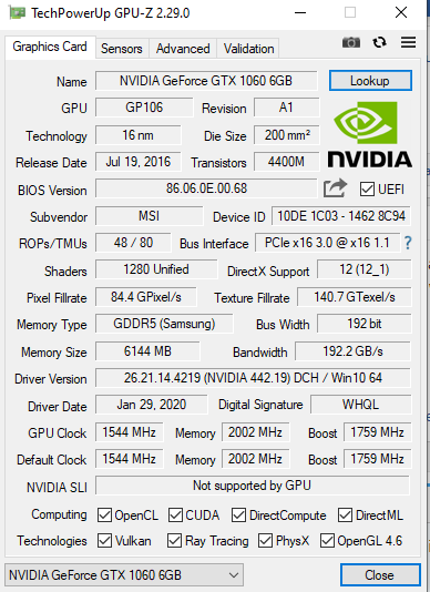

Trotzdem mal auf die HDD-Led schauen wenn es Ruckelt und die Anbindung der Graka prüfen, nicht nur den korrekten Sitz.
Reaktionen: Aduasen und Baal Netbeck
hm. bei mir sind aber 16gb ram eingebaut ^^ mir ist aufgefallen das der Ruckler erst kommt, sobald etwas neues als Textur erscheint. wie gesagt Cpu und Grafikkarten takt sind stabil.

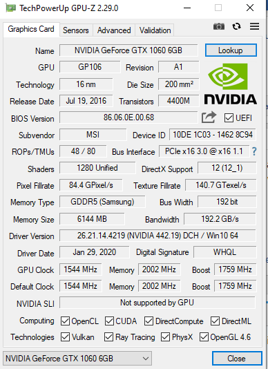

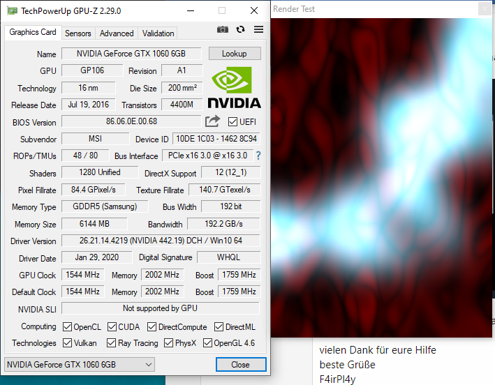

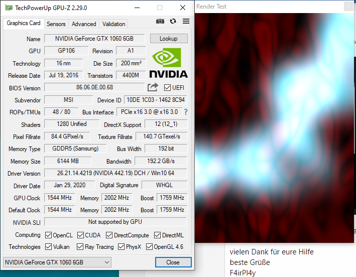

Das ? drücken bitte .. das in meinem Rahmen markiert ist. Dann nochmal der Screenshot.
Wenn die HDD-LED wie verrückt ackert deutet das immer noch auf fehlenden Speicher hin ... oder irgendwas anderes beschäftigt Deine HDD.
Ackert die auch wie verrückt wenn kein Game läuft?
Reaktionen: Baal Netbeck

Anbindung ist gut. Danke Dir.

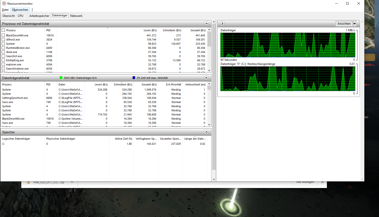

Naja, wir könnten Dich jetzt natürlich bitten mit einem File- oder dem Resmon zu schauen was da wie verrückt auf Deiner Platte ackert, aber ich weiß nicht ob das nicht "too much" ist.
Also ob das Zielführend ist.

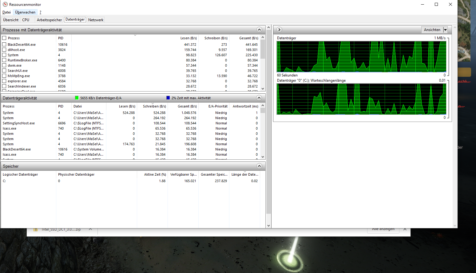

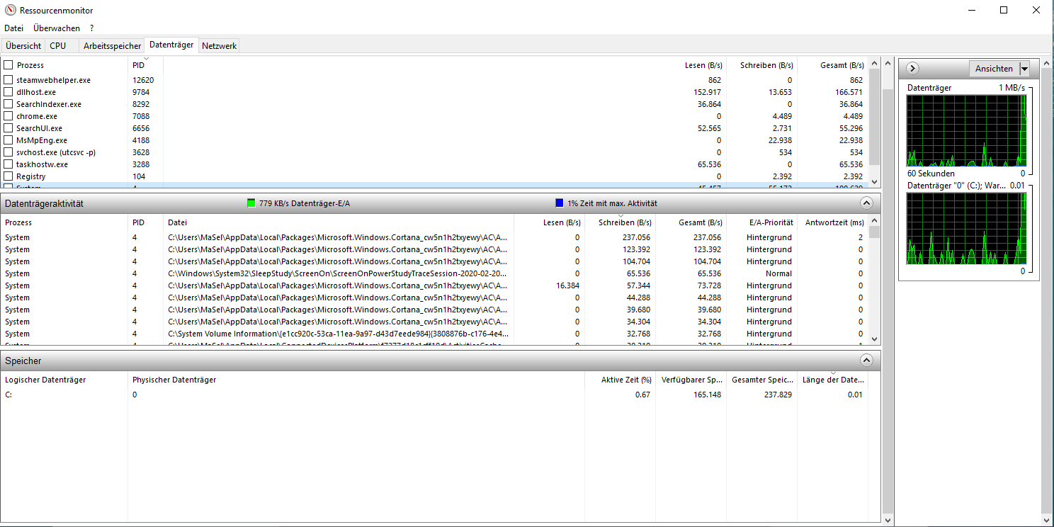

okay habe den Ressourcenmonitor auf, was soll ich mir jetzt genau angucken ?

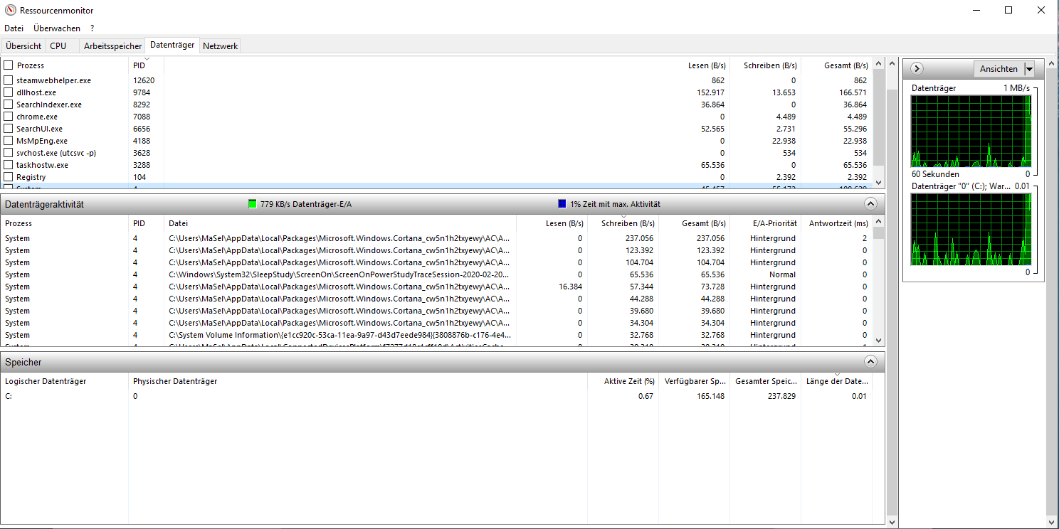

so hier sind die daten, wenn was fehlt, lass es mich wissen.
Baal Netbeck schrieb:
Was deine Datenträger auslastet....

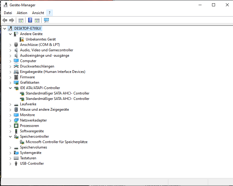

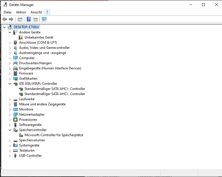

ne doofe frage, aber ist es normal das ich den SATA AHCI- Controller 2mal im geräte-manager habe ?
