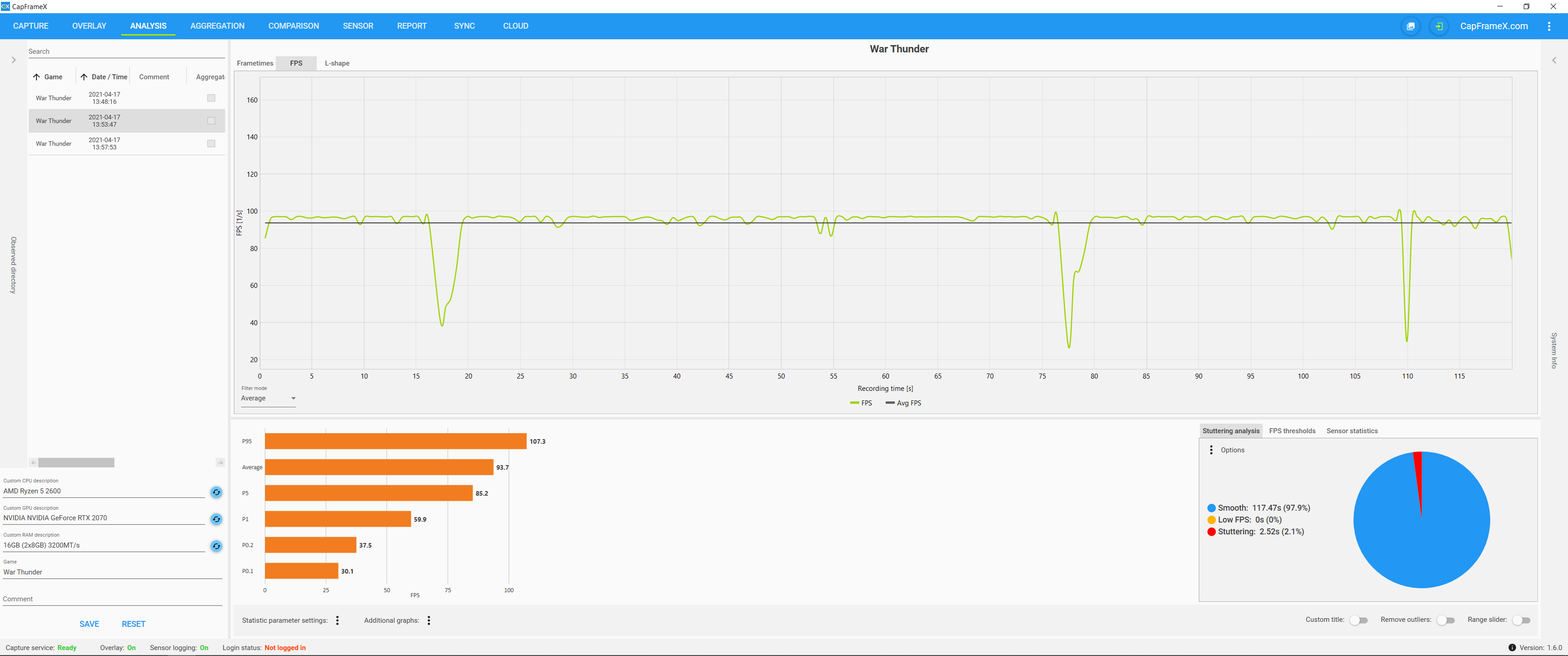

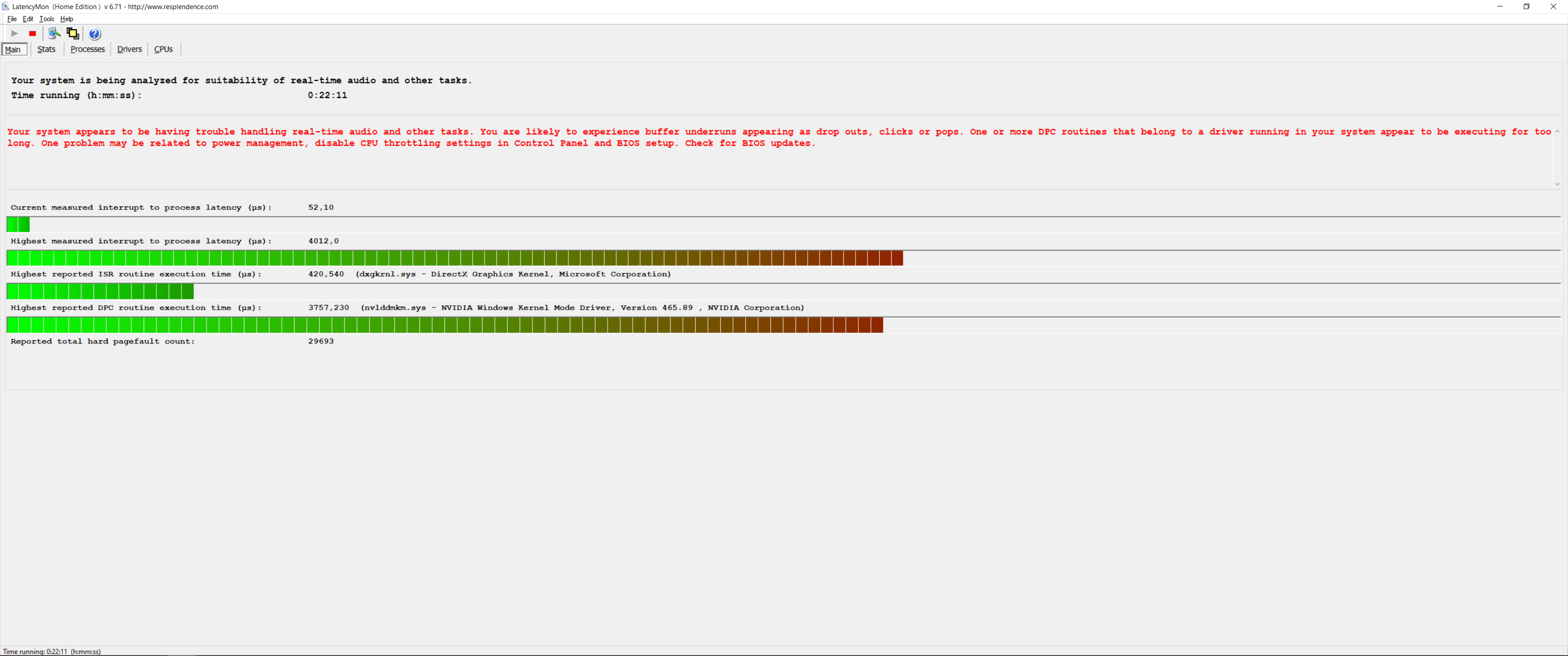

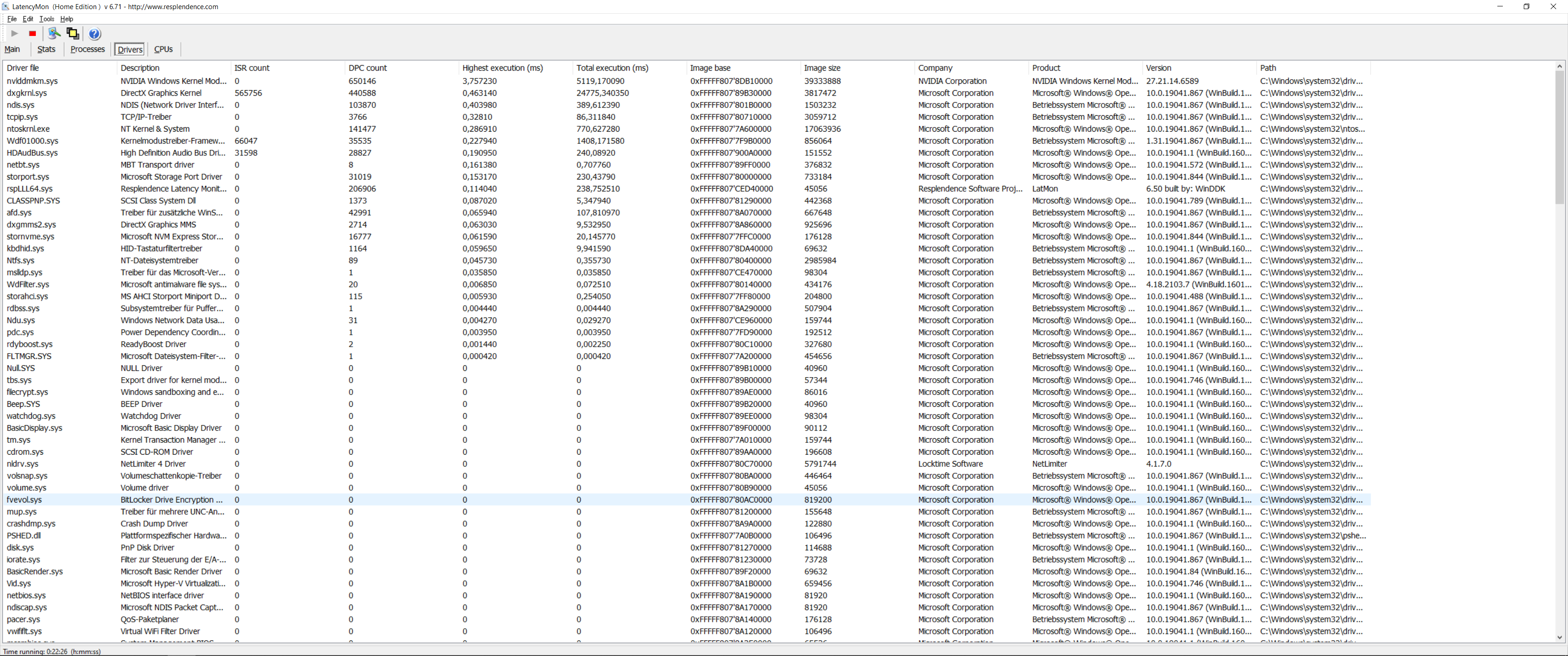

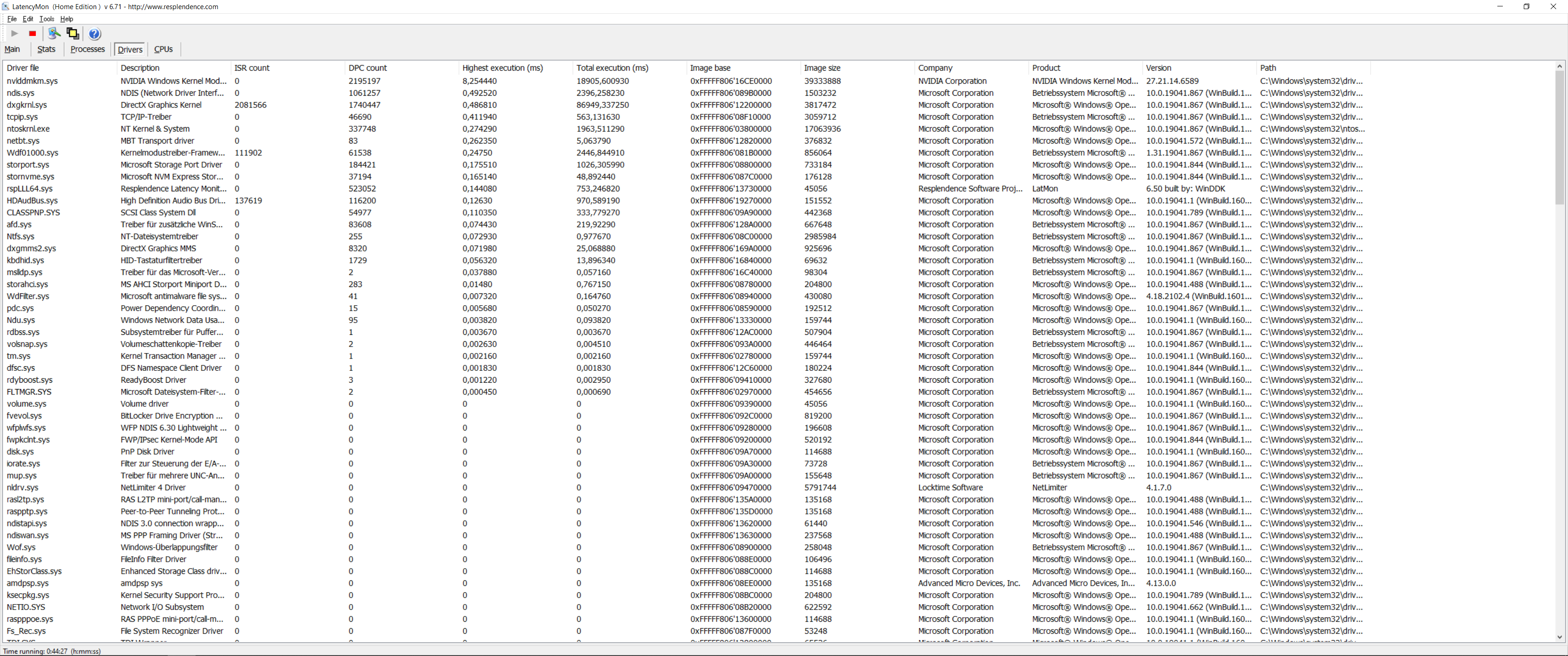

Habe jetzt gerade mal eine kurze Runde War Thunder gespielt und mal mit CapFrameX und Latency Mon aufgezeichnet...
Vllt. kann ja irgendwer damit etwas anfangen...
Man sieht ja, dass die FPS einbrechen - schuld wenn ich Latency Mon richtig verstehe NV Treiber und DirectX?
