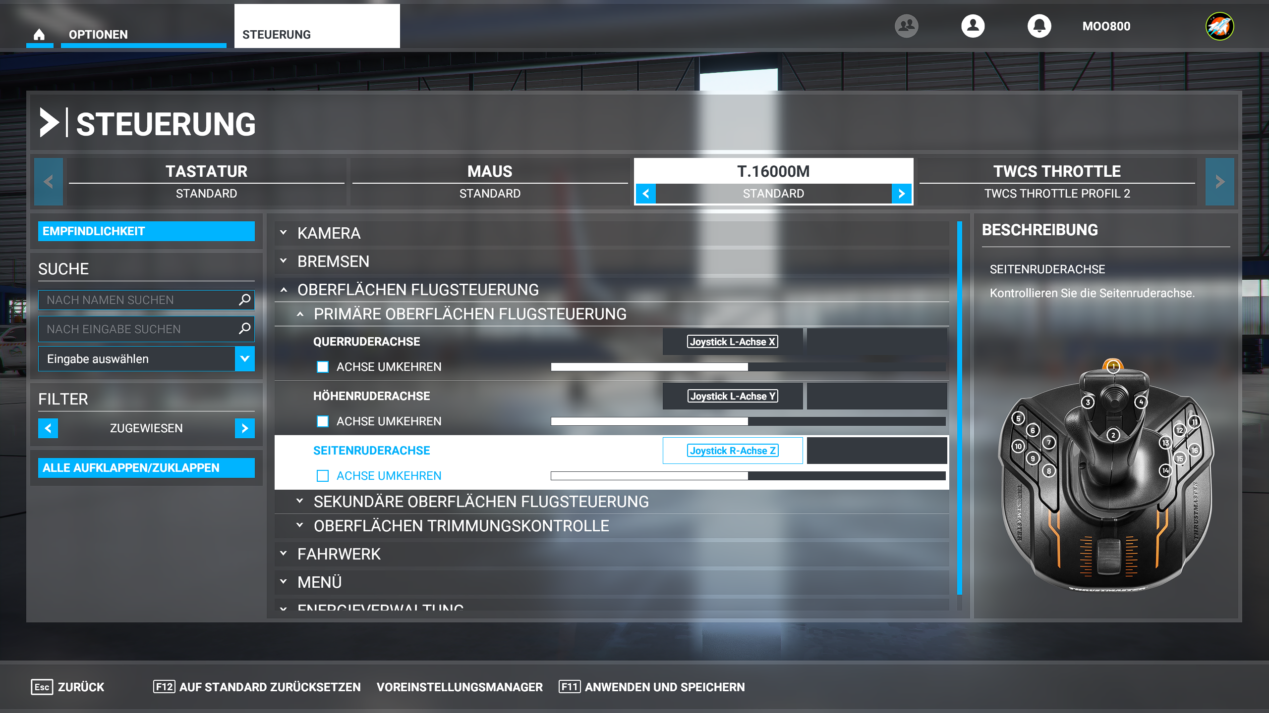

Kann mir mal jemand was dazu sagen. Wenn ich das Ruder mit meinem Thrustmaster 16000 (Z-Achse) hinten nach links und rechts einschlage, geht es immer wieder in die Ausgangsstellung zurück, obwohl der Joystick noch voll eingeschlagen ist. Egal ob links oder rechts. Ist das normal?

Ich glaube nicht, dass es im FS dazu eine Einstellung gibt(?), würde erst mal vermuten, dass es eine Joystick Sache ist und daher erst (noch?) mal die Kalibrierung durchführen.
Also unter Windows 10 Gamecontroller einrichten und in den Einstellungen im MSFS reagiert er normal siehe Videos.
Ich habe spasseshalber mal nur meinen Schubregler angeschlossen und da die Ruder belegt. Genau dasselbe?
Daran erkennt man nur, wie das Game die Eingabe interpretiert - nicht, welche Belegung Du genutzt hast! ;)
Wahrscheinlich nur falsche (oder doppelte) Belegung gewählt.

Müsste doch eigentlich so richtig sein oder?
Also jetzt wirds kurios. Wenn ich in der Flugschule fliege reagiert das Ruder ganz normal z.b auf der Startbahn links/rechts und bleibt auch in der position. Sobald ich aber auf freien Flug gehe hab ich wieder den gleichen Fehler.:confused_alt:
Querruder und Höhenruder auf der gleichen Achse? Ich denke nicht, Jim. :o ;)
@Blackland
Aber es macht ja nur das Seitenruder Alarm. Sonst funzt das Quer- und Höhenruder ja.
Ich hab im vorherigen Post noch ein Video angehängt da funktioniert es ja.
Sorry, ich habe mich verlesen. Vielleicht irgend eine doppelte Belegung, oder noch ein anderes Steuergerät am USB?
Mach doch einfach reset und wähle neues Standardprofil?!
€: Stell mal den Filter auf "Alle" und checke die Belegung. Nicht nur "zugewiesen" prüfen!
Ich denke ich habe das Problem gelöst indem ich das Seitenruder umgelegt habe auf Gierung links/und rechts und die alte Belegung entfernt habe.

Problem immer noch da sobald ich freien Flug wähle. In der Flugschule alles I.O. Verstehs nicht :(
Hier nochmal ein Video. Bin ratlos...
