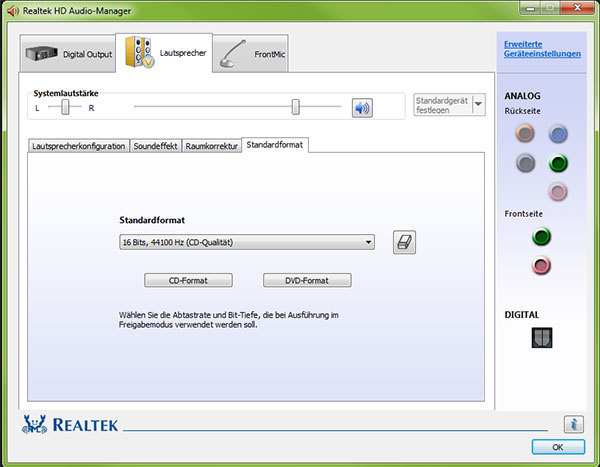

irgendwelche Sound Profile aktiviert.
Mit welcher Herz Zahl (Einstellung im Audio Manager) wird übertragen?

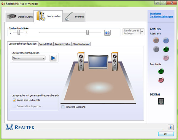

Steht die Boxenkonfiguration in Windows evtl. auf 5.1 oder 7.1 statt auf Stereo?

siehe Bilder 16 Bits 44100 Hz, ob ich nun 24 Bits 44100 nehme es ändert sich nichts
auf Stereo
Kein Wunder. Diese Angaben beziehen sich in erster Linie auf den digitalen Ausgang, mit analog hat das dann recht wenig zu tun.
