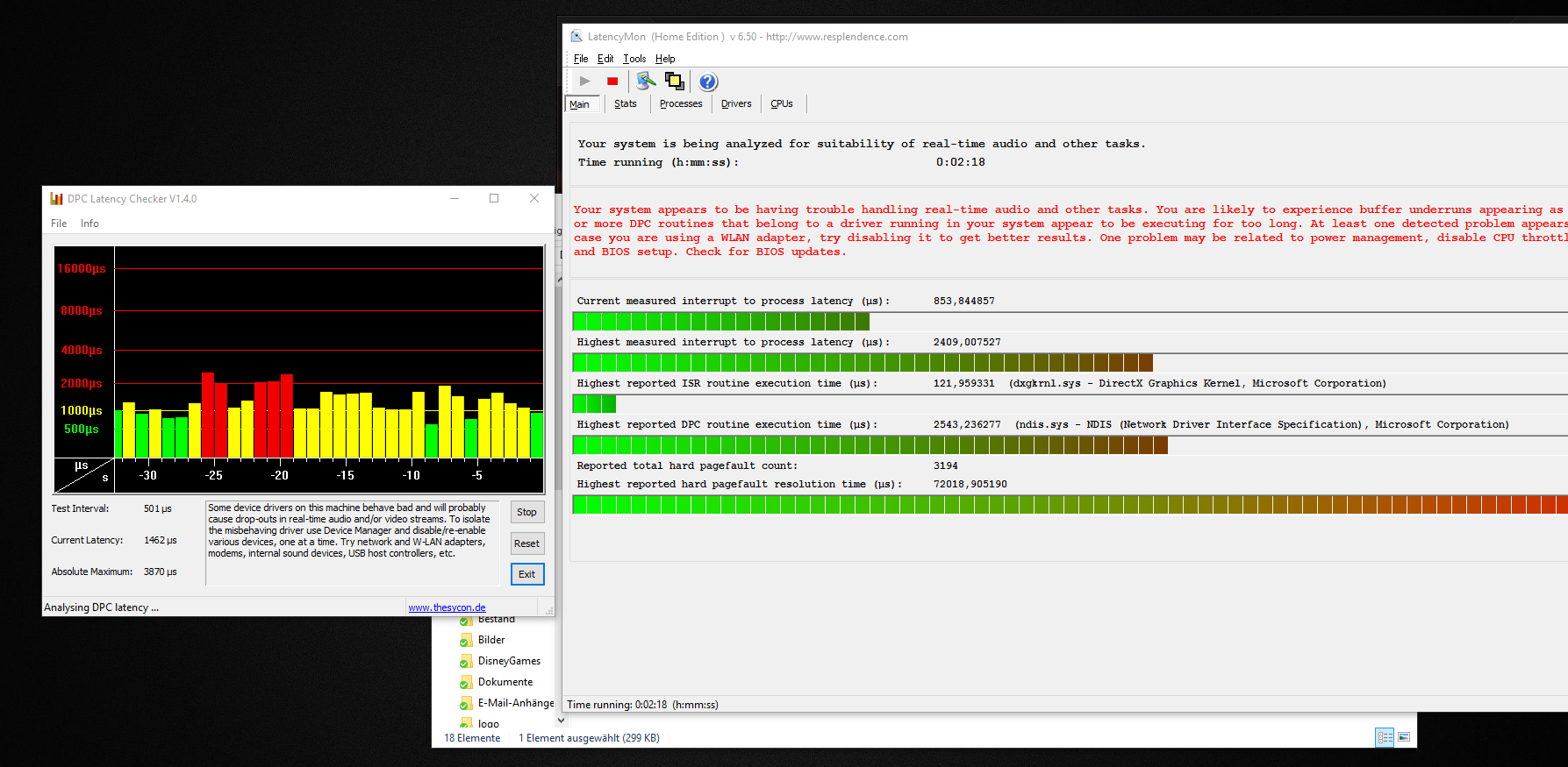

Also habe nun mal auf GEN2 gestellt und immer noch keine Besserung XD Langsam wird es knapp mit den Ideen =) ?
Mal angenommen es wäre etwas defekt dann würde sich das ganze jetzt schon nicht eingrenzen lassen was die Sache natürlich noch erschwert nehme ich an.

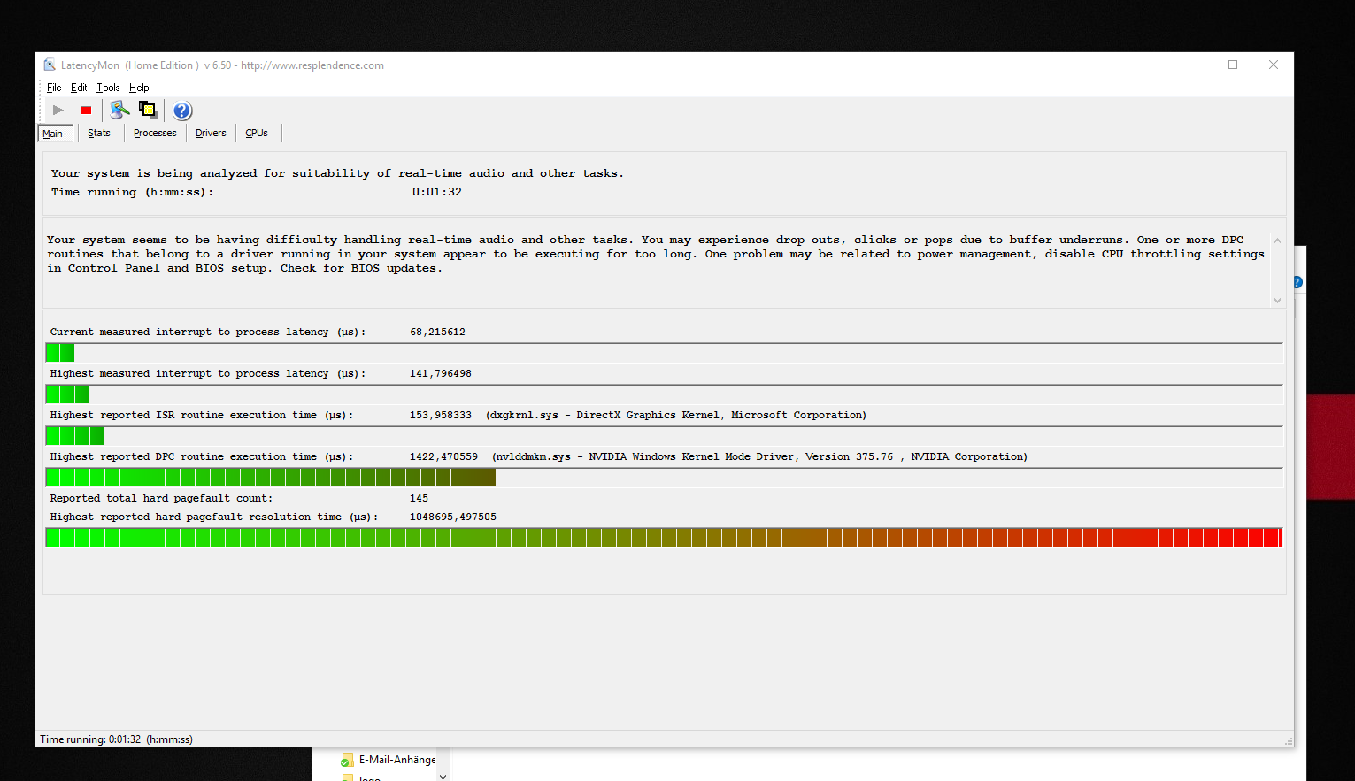

Ich konnte gestern aber mal etwas beobachten und zwar wenn ich Forza Horizon 3 spiele bleiben die Werte um die 500 schalte ich Forza aus gehen sie sofort wieder auf 1000 zurück.
Ich lade grade Forza neu um dir mal ein Screenshot dann zu erstellen.

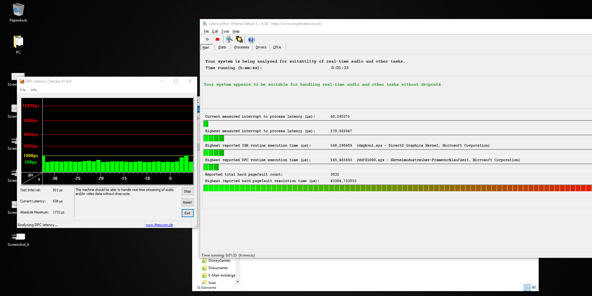

Hier erstmal Screenshots von GEN 2 unter der GTX

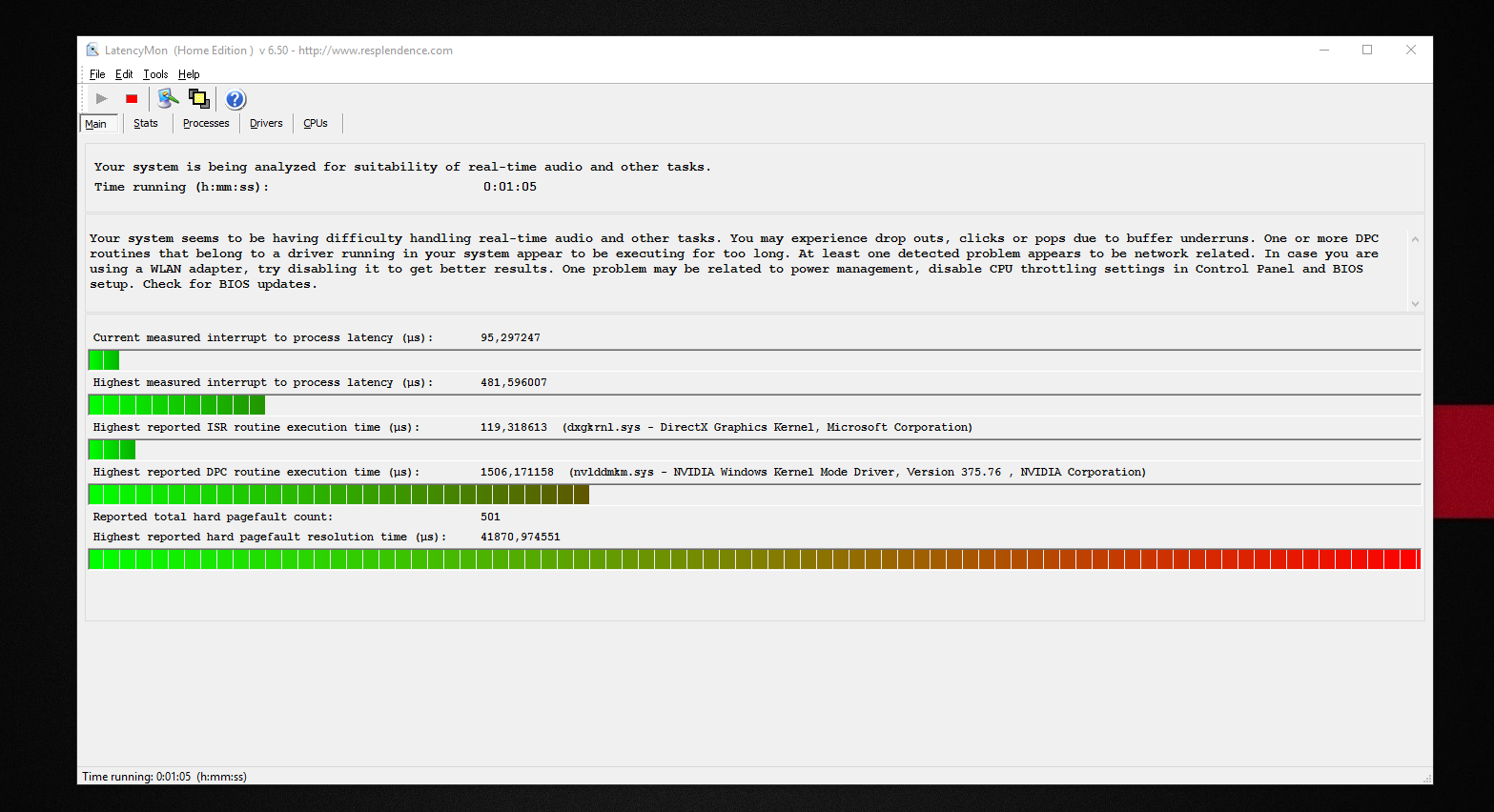

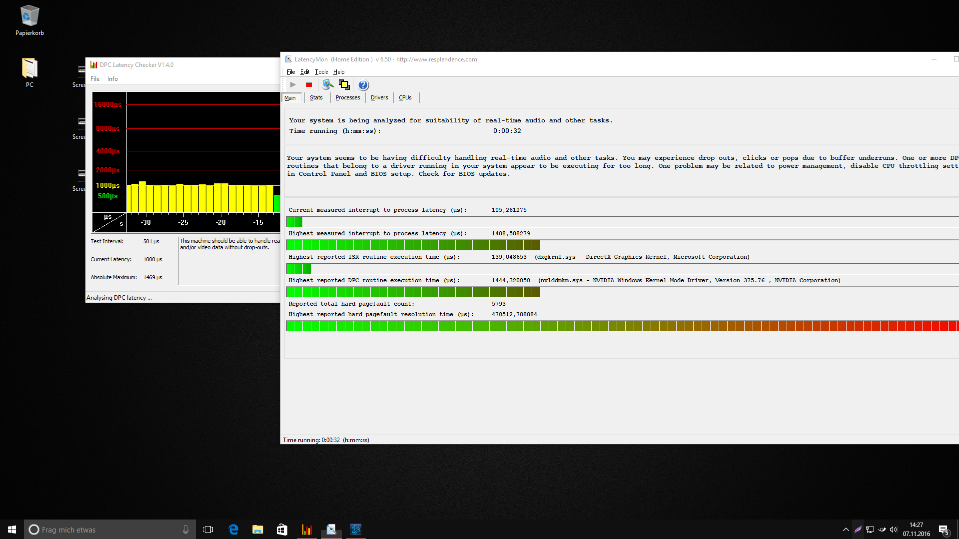

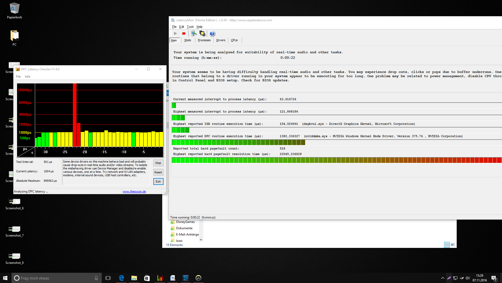

Also ich kann nichts genaues schreiben, im XMP DDR4-3000 ist der Speicher besser gelaufen, aber nicht optimal wenn man von den Pagefaults ausgehen WILL. Ich schau mir das bei mir mal an, ICH würde einen anderen DDR4 Arbeitsspeicher testen, wenn ich ihn hätte.
Siehe Bild , "normale" Umstände , bei ca. 40 Sekunden, hatte vorher üblere Werte, hab dann die Speicherübertaktung raus genommen.Anhang anzeigen 590113

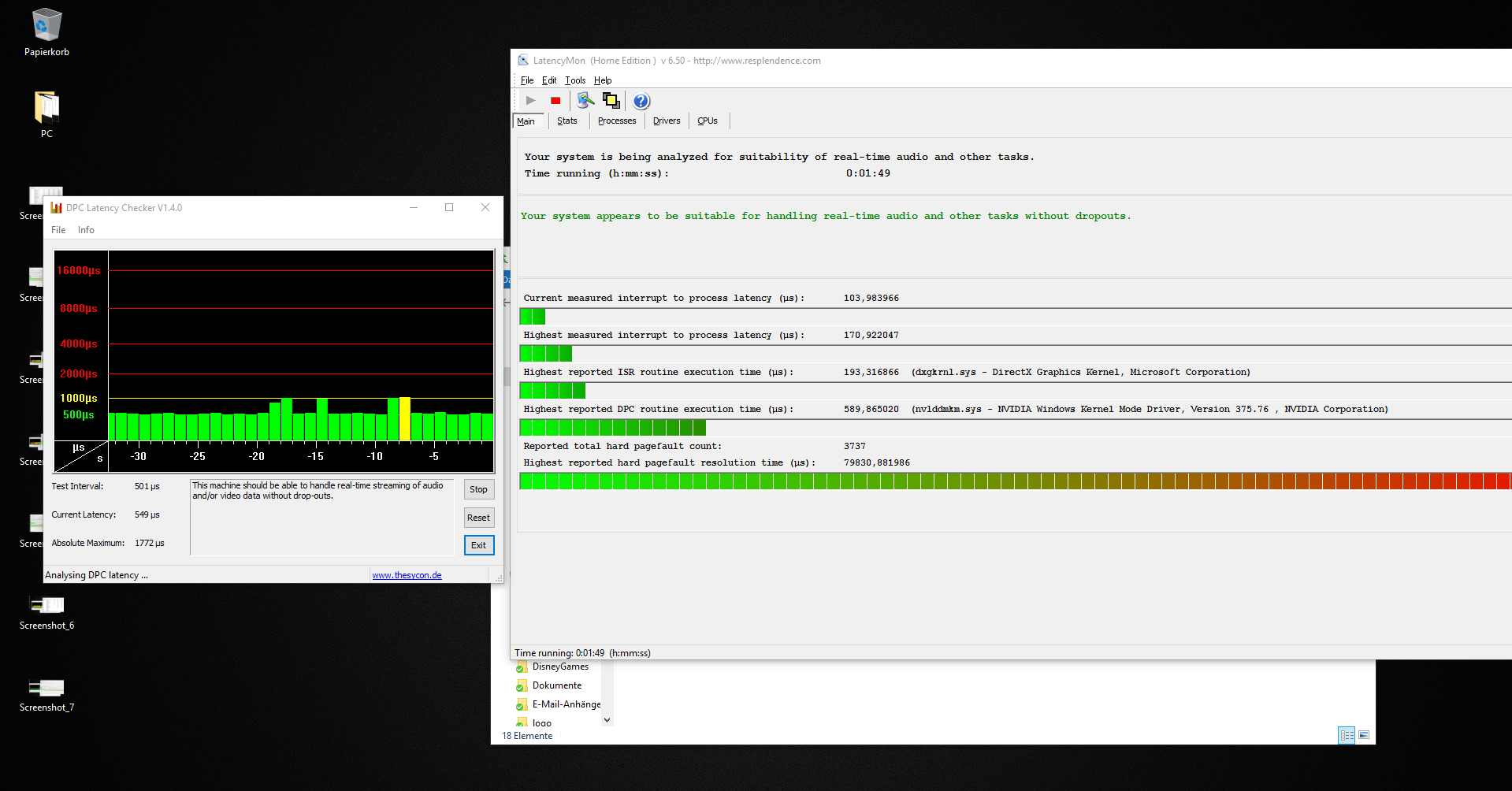

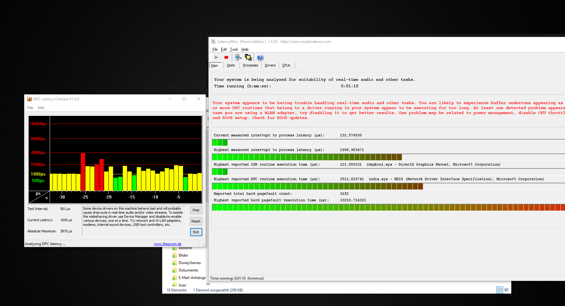

Ich habe nun mal Memory Try It eingeschaltet und XMP ausgeschaltet.
Ich muss sagen das der Desktop und Overwatch sich nun richtig gut anfühlen in Witcher ist der Lagg immer noch da aber alles fühlt sich besser an allerdings sind die Werte nun viel schlimmer als vorher ?
Du hast deins aber nicht in einen Spiel getestet oder ? Auf den Desktop bekomm ich die selben Werte

Ich habe mal etwas rumgespielt mit XMP und wie ich sagte bei Forza Horizon 3 sind die Werte gut oder nicht ?
Forza
Starte ich wieder Overwatch oder Witcher passiert das
Aber starte ich nichts ist es trotzdem über 1000 nur wenn ich Forza starte geht es auf 500 ? lol

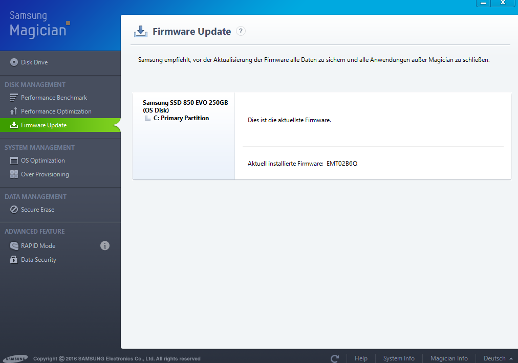

Übereinstimmungen bei CPU/RAMbelegung und SSD, ist Firmware der SSD auch auf dem neuesten Stand ?
Ja ist die neuste drauf

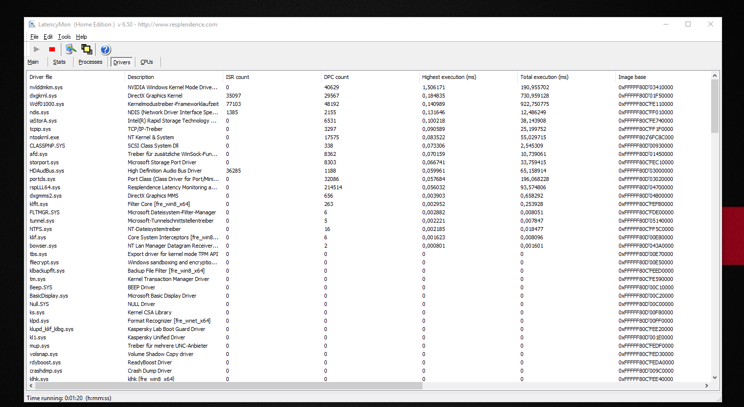

Das Problem besteht ja schon sehr lange: http://www.pcgameshardware.de/Nvidi...e-10-Serie-Probleme-mit-DPC-Latenzen-1201784/
Ich habe auch bis zu 2000ms, allerdings keine Probleme beim Spielen.
