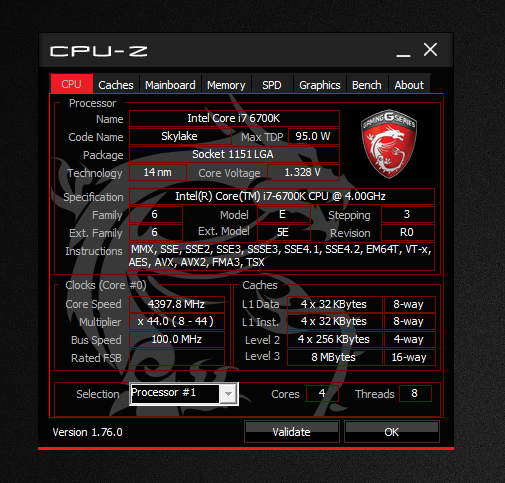

Jetzt habe ich mal die CPU auf 4,4 getaktet und bekomme bessere Werte wie ich denke das laggen ist weniger geworden aber noch nicht ganz weg.

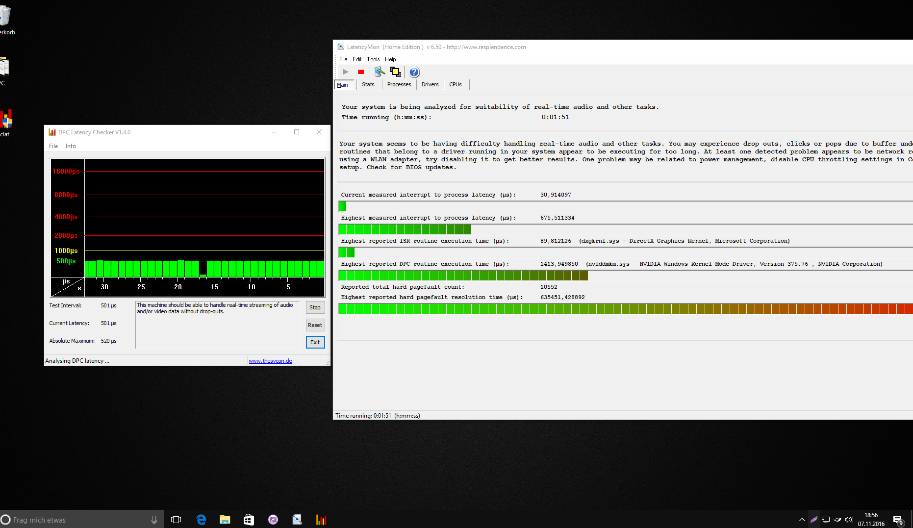

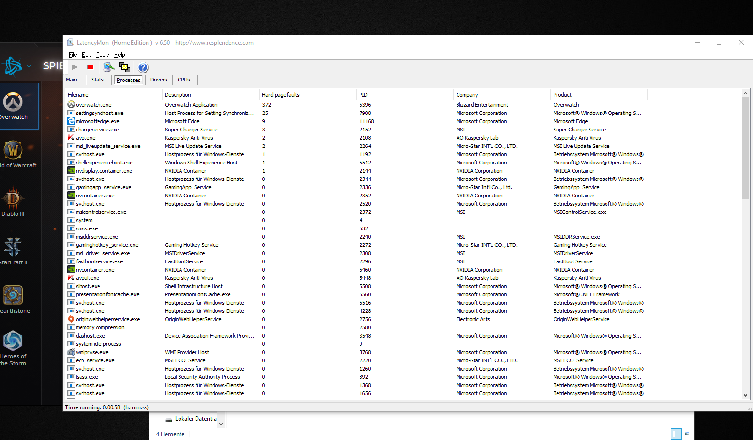

Zeig mal "PROCESSES" mit Sortierung nach Pagefaults her, dann kann man genau ausmachen welches Programm für verantwortlich ist.
settingsynchost.exe ist das was du deaktivieren kannst, soll angeblich CPU-Leistung ziehen, hab aber keine Informationen was es sonst so bewirkt.

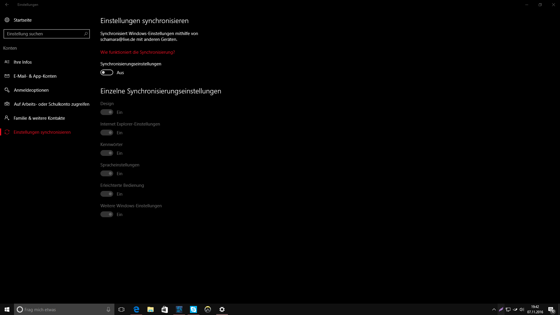

settingsynchost.exe denke ich habe ich gefunden was es ist und deaktiviert, der PC läuft nun um einiges besser, eine gute Freundin wird morgen mal Witcher installieren und schauen ob sie auch diesen komischen lagg hat vielleicht ist es ja vom Spiel so bisher konnte ich im Dektop und in Overwatch keine weiteren Lags feststellen.
Das müsste settingsynchost.exe gewesen sein habe es mal deaktiviert

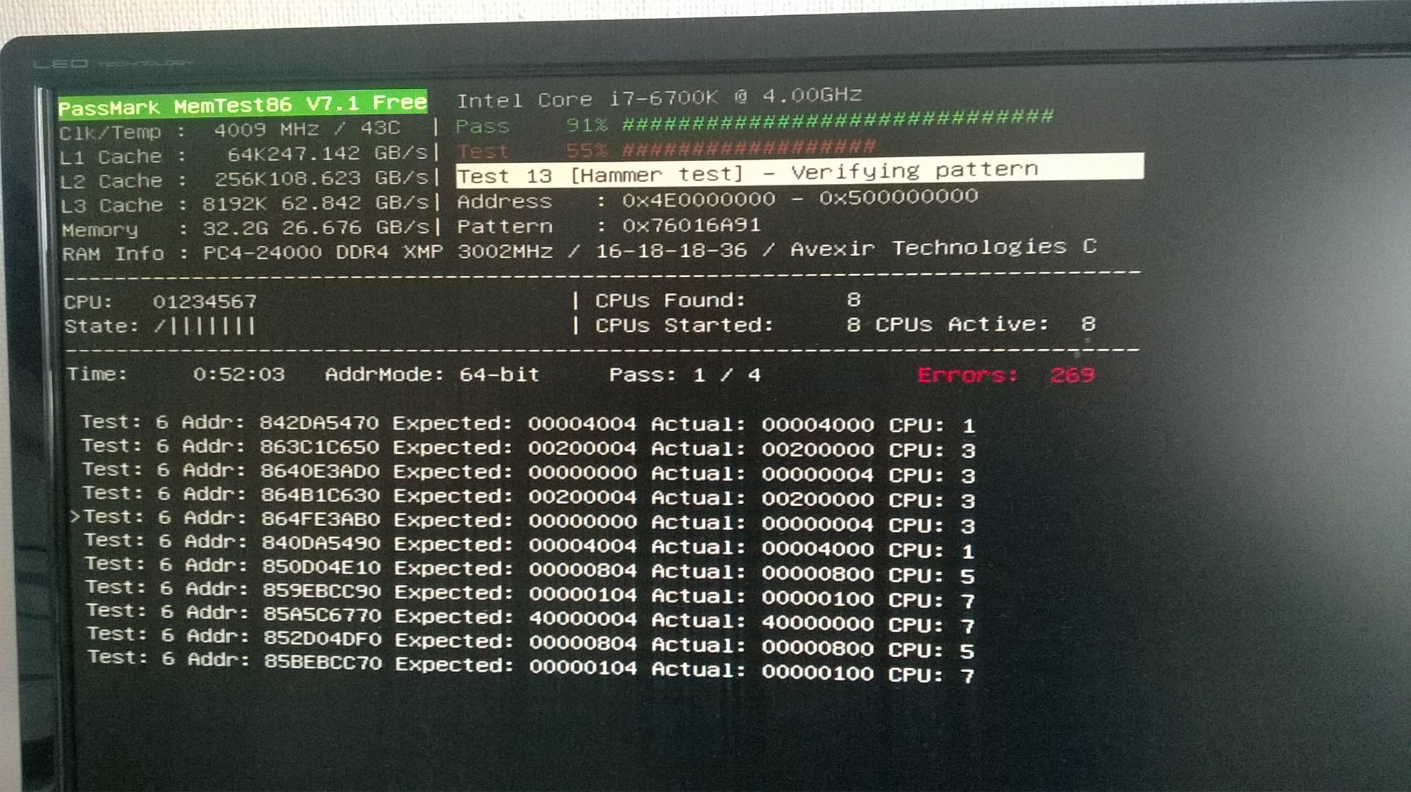

Danach Memtest86+ laufen lassen mit XMP Profil und im Test 6 gibt es viele Errors mit jeden Dimm auf jeden Slot

Vllt schaltet er zuwenig DRAM Voltage auf die Arbeitsspeicher ? Wenn er die nicht automatisch setzt muß man manuell die DRAM Voltage eintragen im BIOS.
Dein Mainboard bzw. der Prozessor kommt wohl mit 4x 8GB @ 3000MHz nicht so klar. Du musst die Nebenspannungen anpassen, damit die 3000 MHz auch gehalten werden können. Wenn alles nichts hilft, musst du deinen coolen OC Speicher runtertakten...

Natürlich habe ich mir das mit der CPU auch gedacht und habe diese mal zum Test übertaktet mit 1.3v auf 4,4GHz leider brauchte das in Witcher auch nichts.
