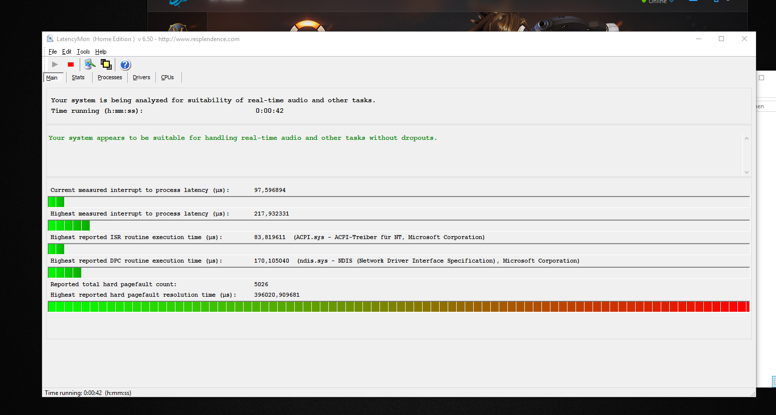

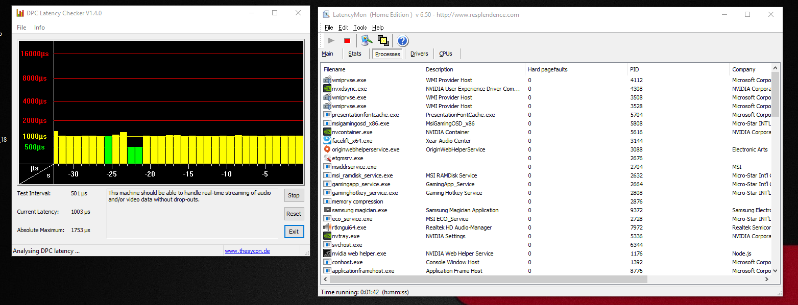

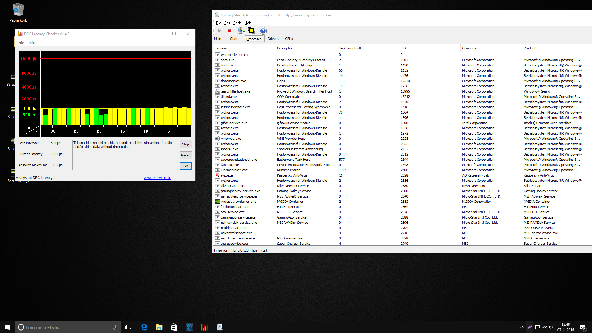

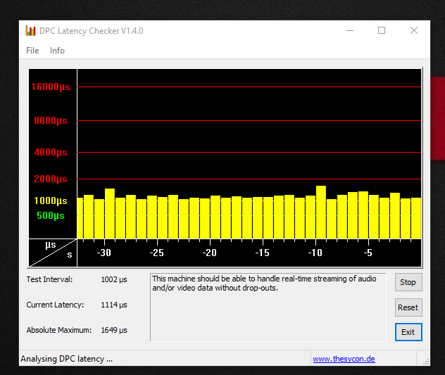

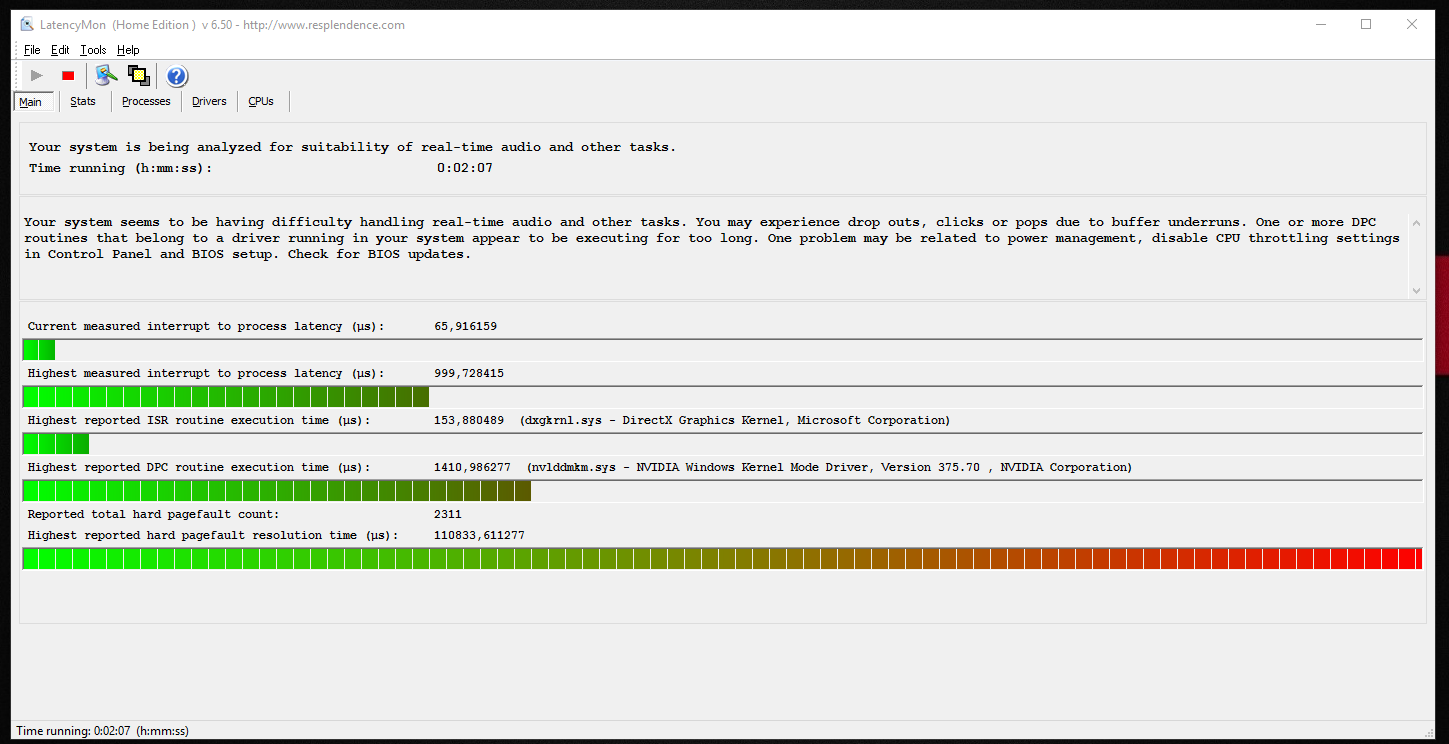

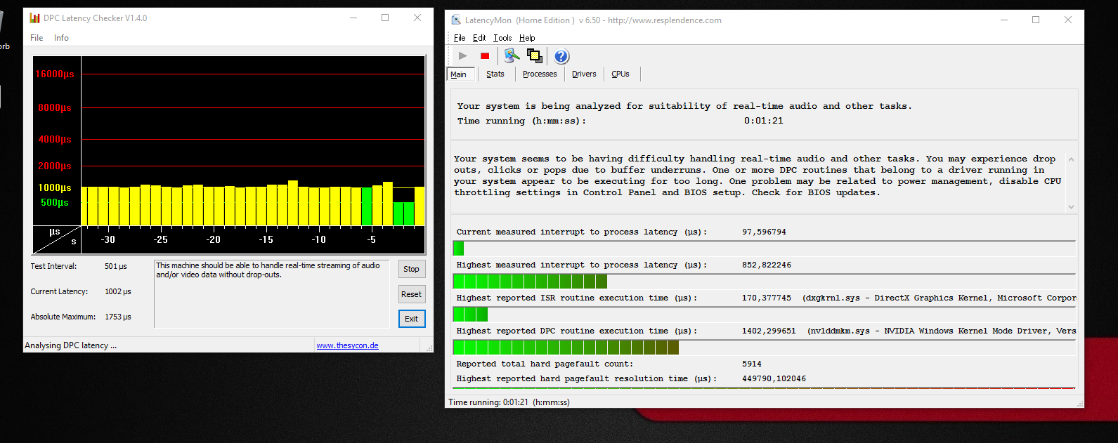

DPC Latency Test mit: (DPC Latency Checker & Latencymon)
DPC Latency Checker zeigt immer 1000+ an
Latencymon sagt mir das er ein Problem gefunden hat

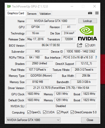

Meine Hardware:
Hardware:
CPU: Intel Core i7 6700K 4x 4.00GHz (Nicht übertaktet)
CPU Kühler: LEPA AquaChanger 240 Komplett-Wasserkühlung (600-1200 RPM)
Grafikkarte: 8192MB MSI GeForce GTX 1080 GAMING X 8G Aktiv (Nicht übertaktet)
Mainbaord: MSI Z170A GAMING M7
Arbeitsspeicher: Avexir Blitz Series, DDR4-3000, CL16 - 32 GB Kit (XMP Profil)
Festplatte 1: 250GB Samsung 850 (OS Platte)
Festplatte 2: 2TB Seagate Desktop HDD, SATA 6G, 7200RPM
Netzteil: Corsair Vengeance Series V650M Netzteil - 650 Watt

Wichte Treiber:
Grafikkarte: NVIDIA Version 21.21.13.7570
Chipsatz: INTEL Version 10.1.1.14

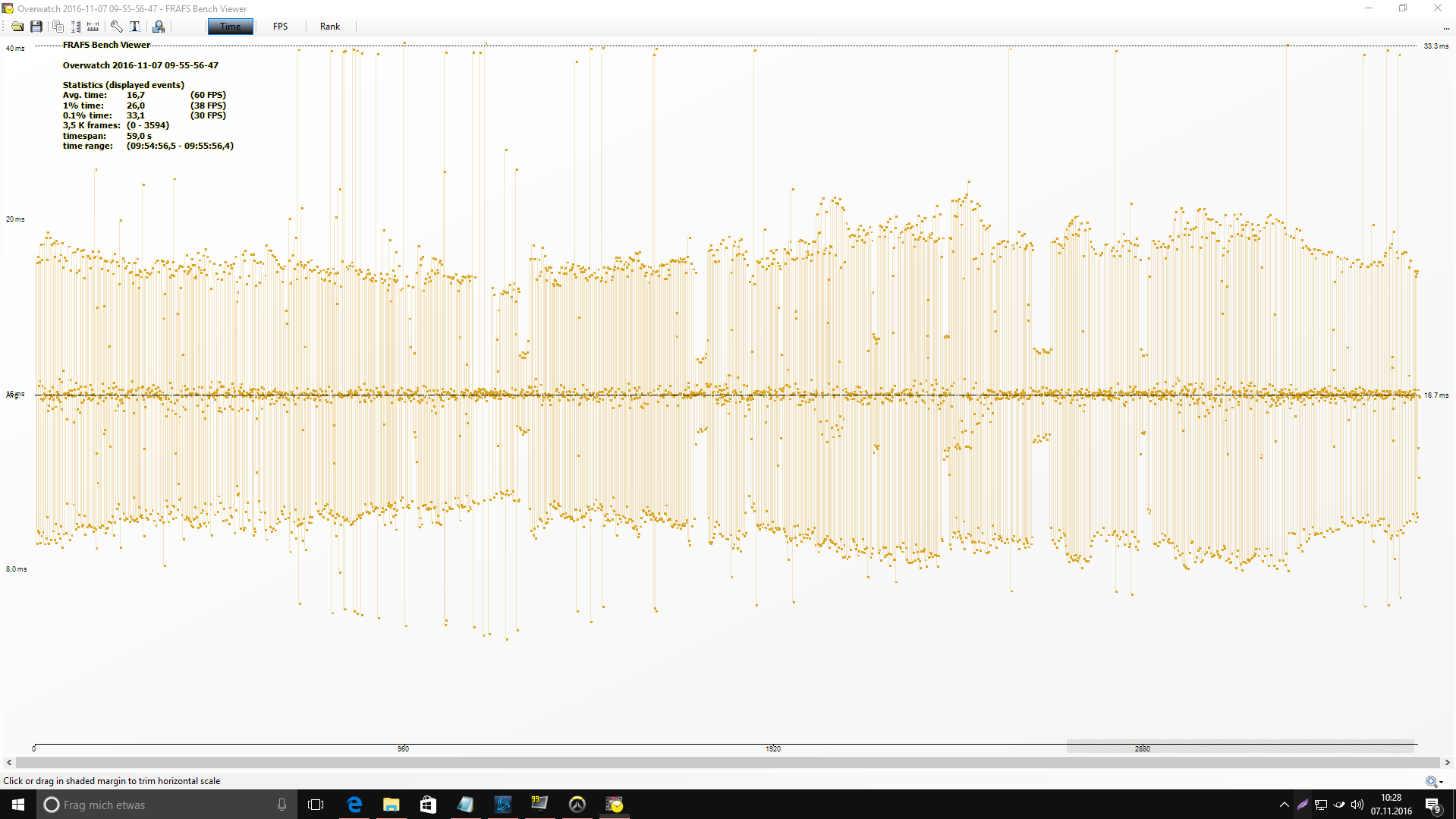

Wenn jemand eine Idee hat lasst es mich wissen, anbei noch ein paar Screenshots.

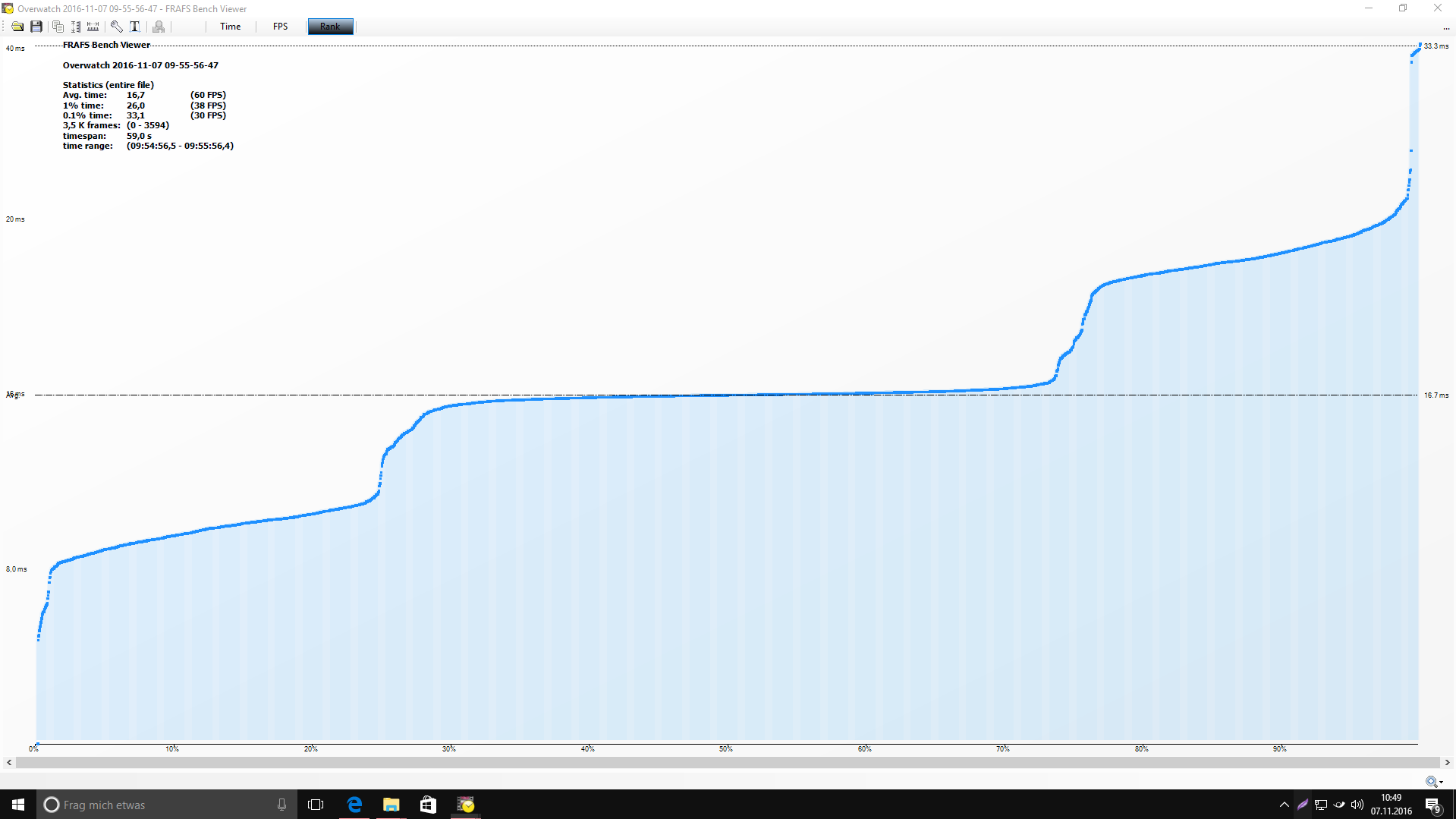

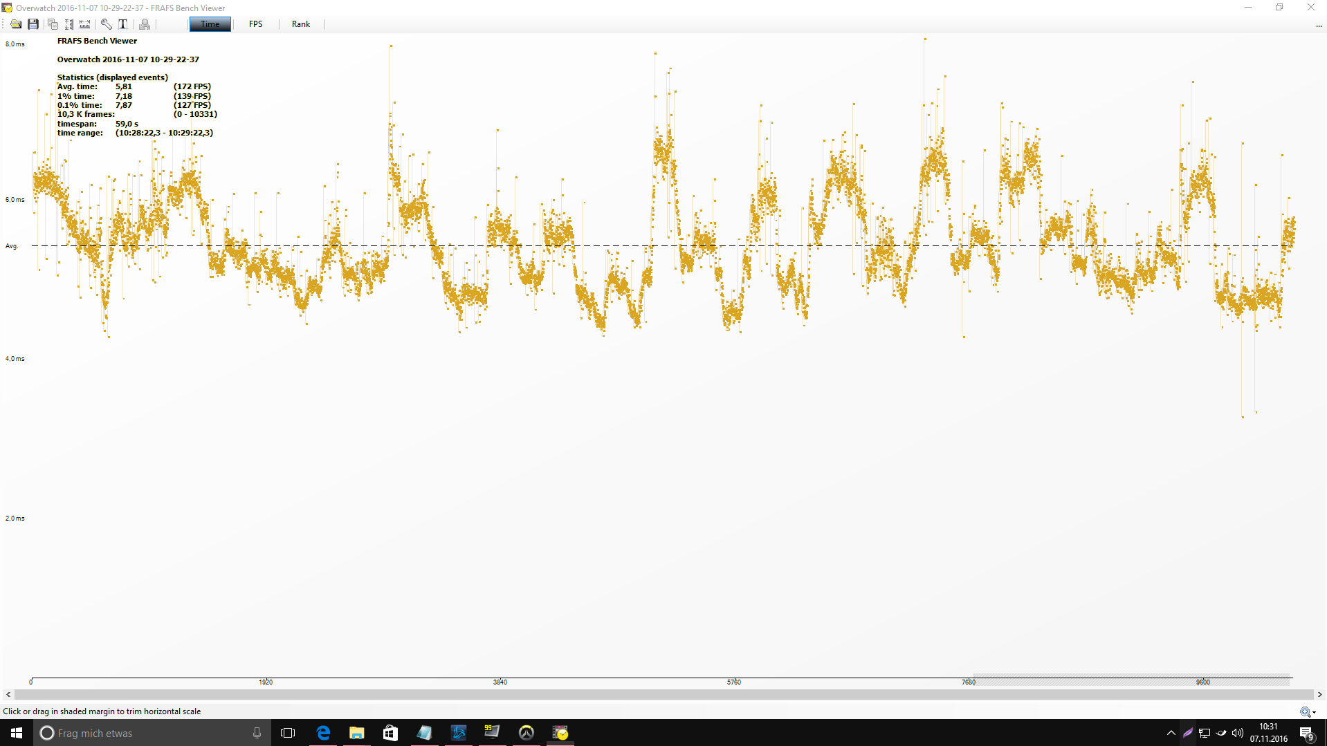

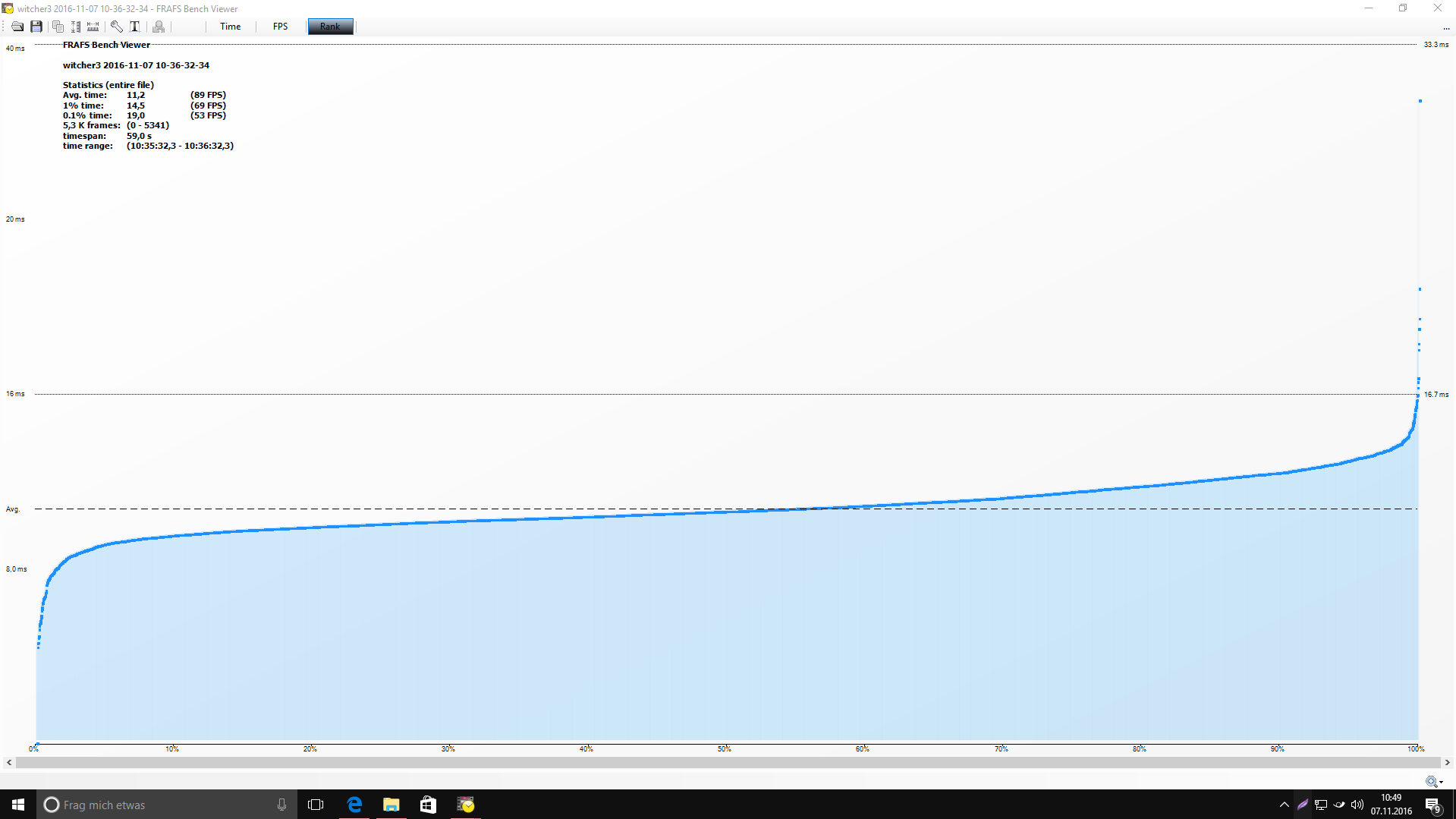

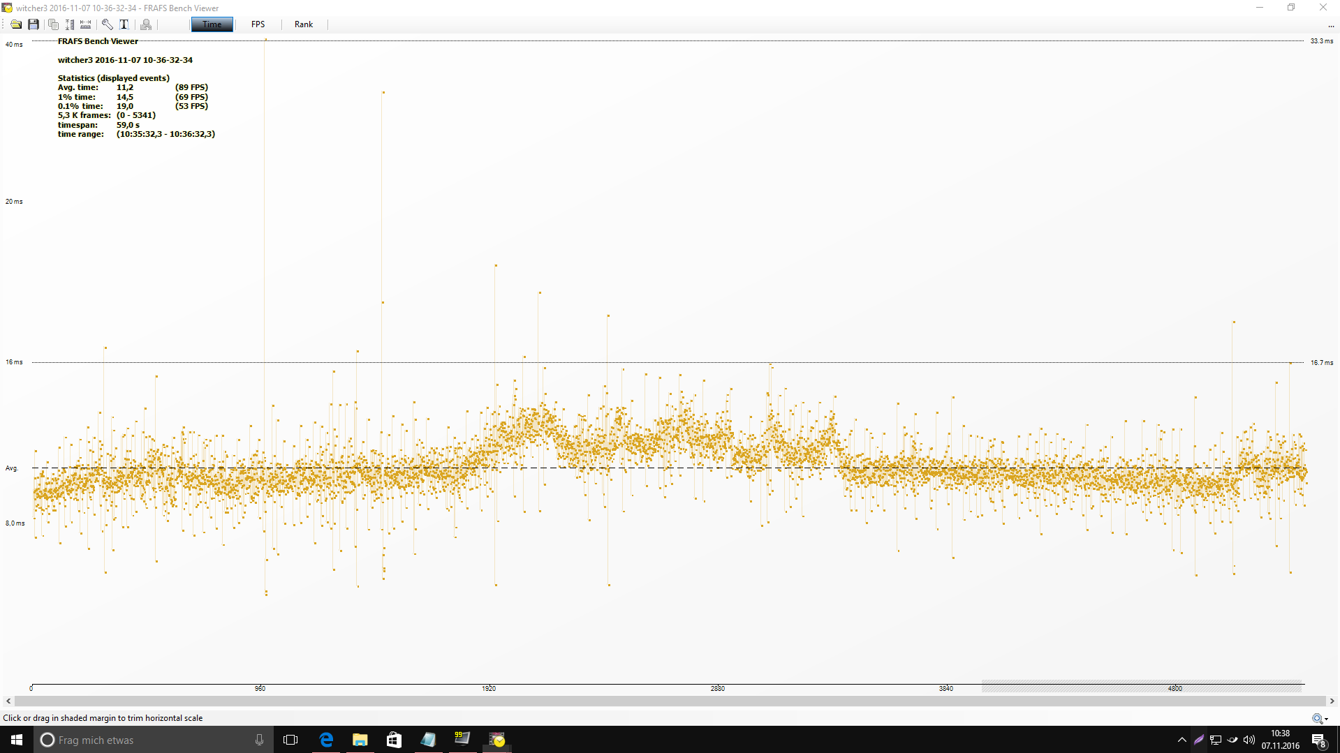

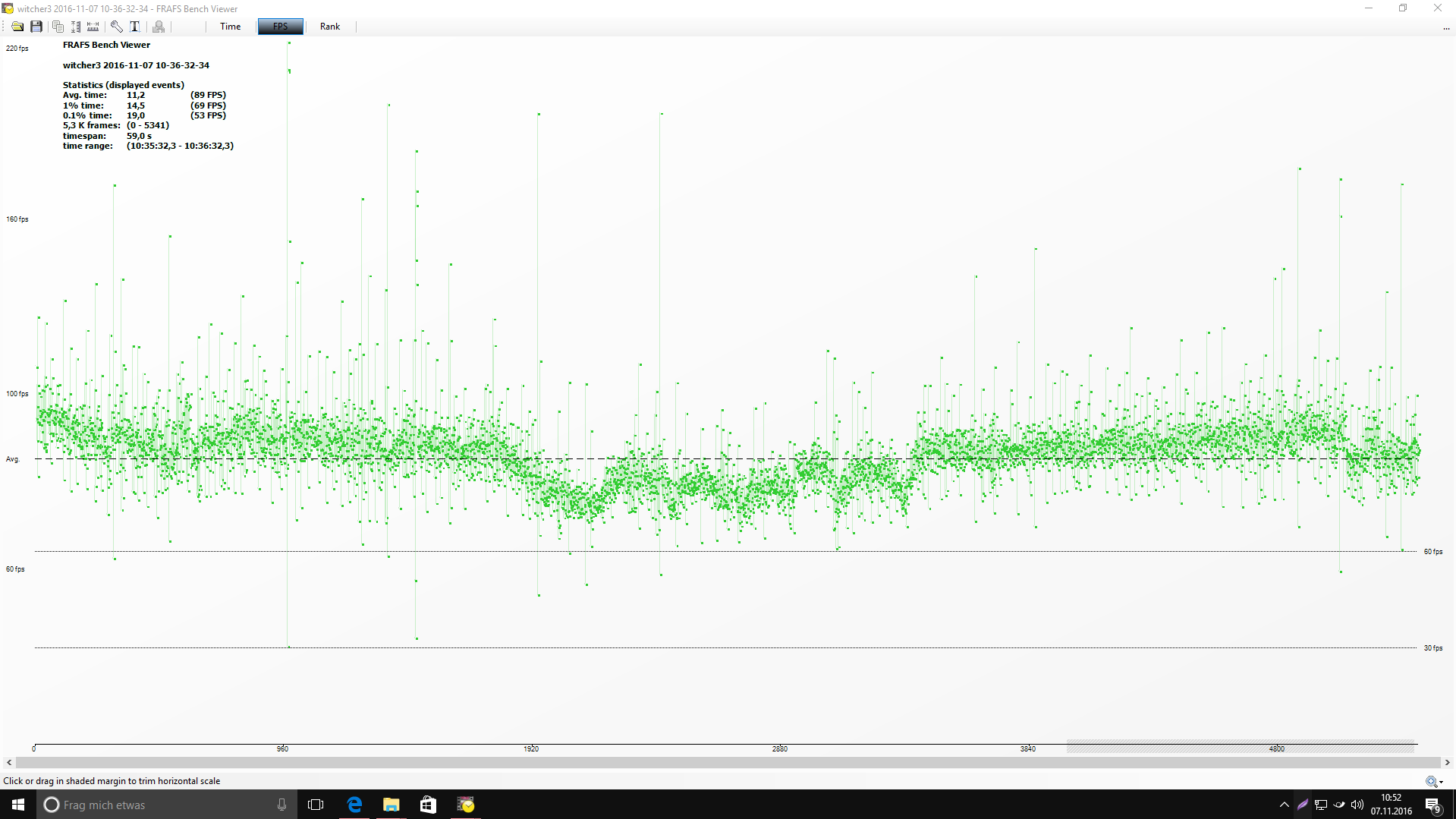

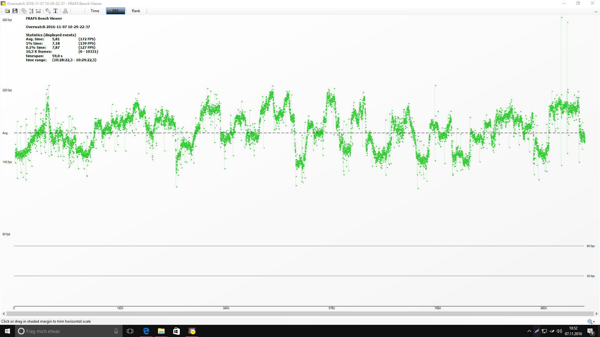

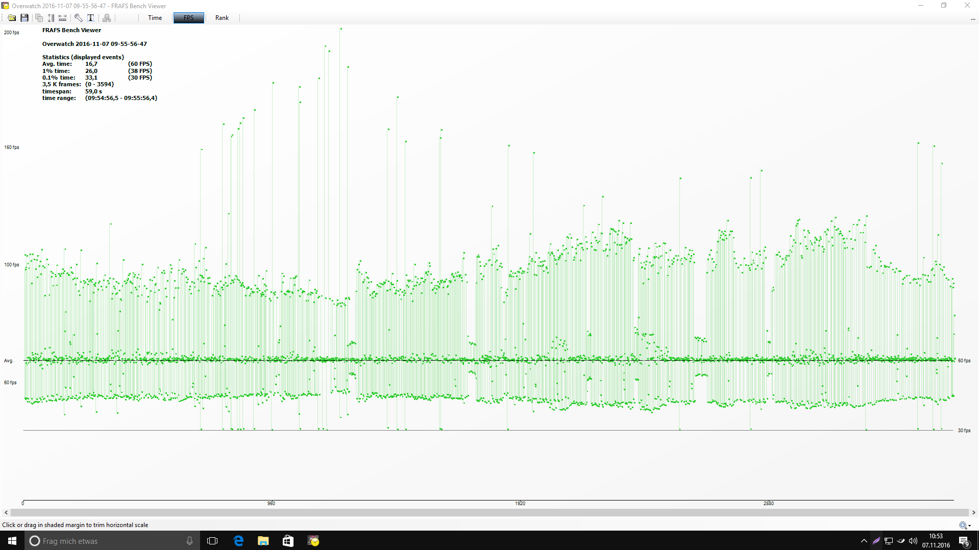

Lad dir mal Fraps. Das kann, über eine Log-Datei, die Frametime jedes Frame protokollieren. Die kannst du dann in Excel, Matlab o.ä. importieren und dann grafisch anzeigen lassen. Dann können wir sehen ob die Frametimes wirklich unregelmäßig sind, oder ob es an was anderem liegt.

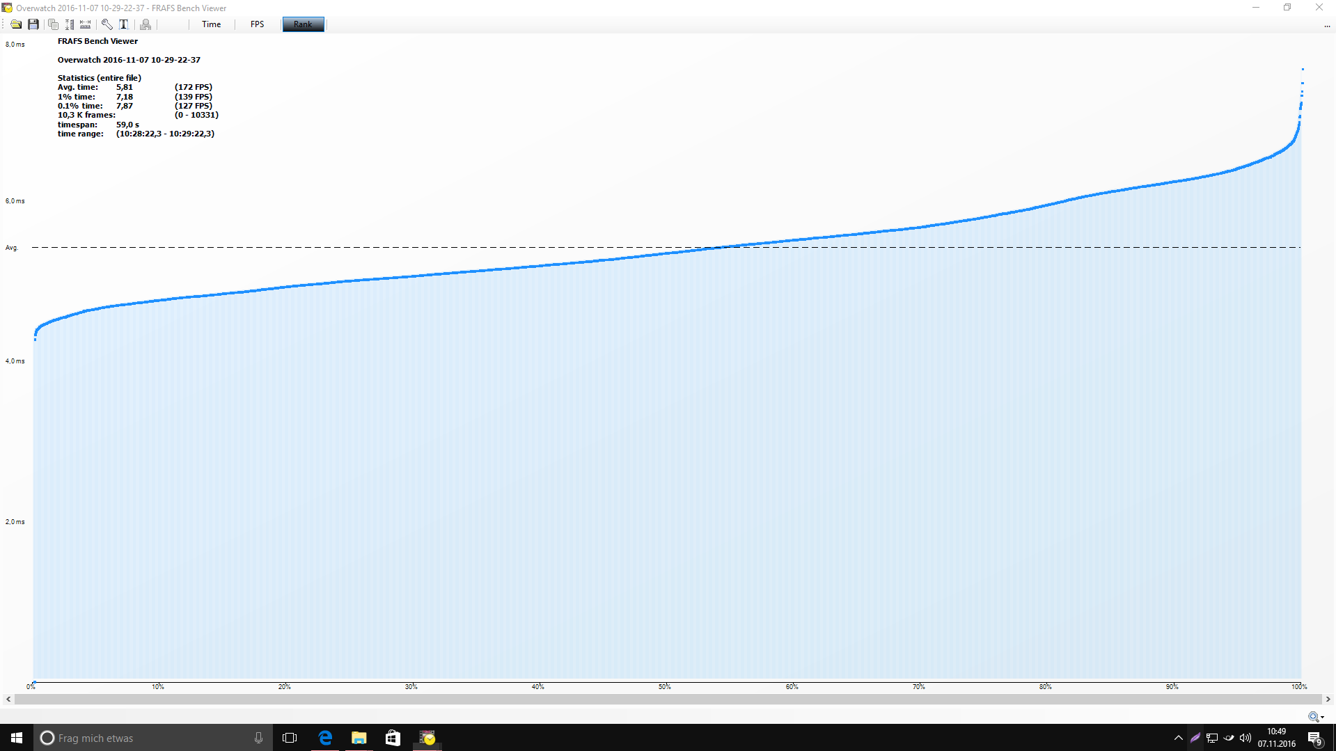

Hab ich gemacht einmal mit VSync einmal ohne

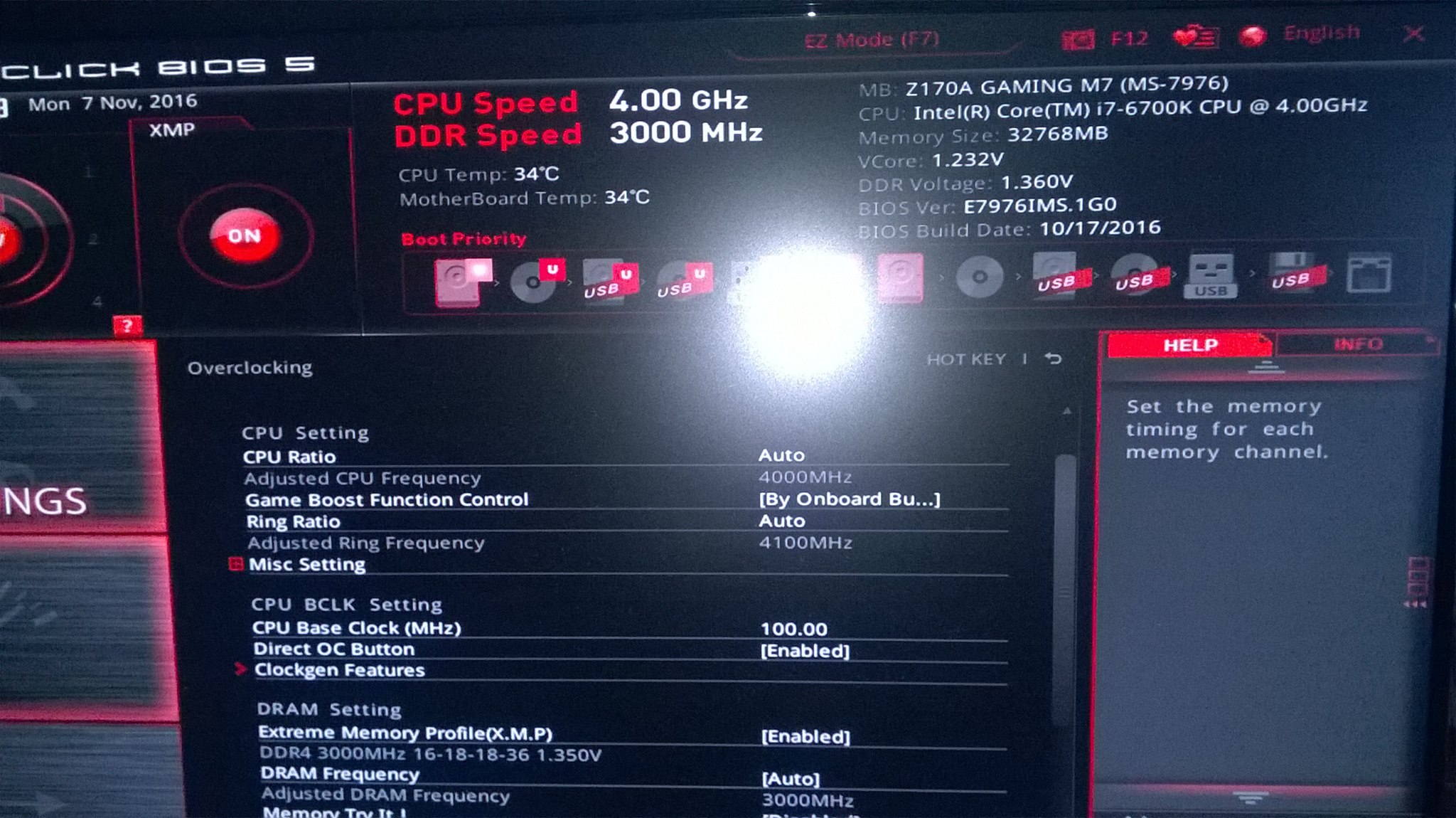

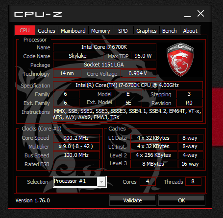

Jede Menge Pagefaults lassen mich annehmen dass was mit dem Arbeitsspeicher nicht stimmen kann.

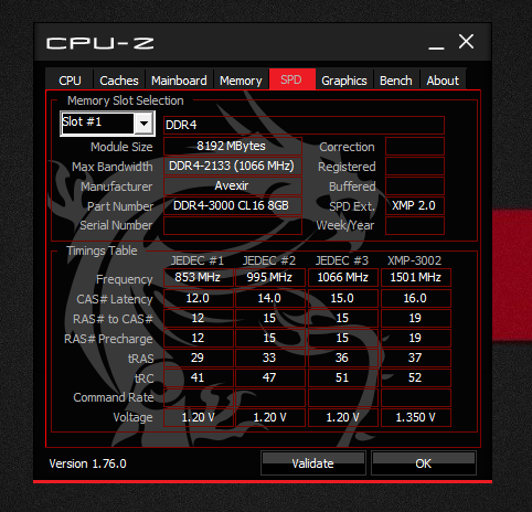

Sind die Arbeitsspeichermodule in der 2. und 4. Speicherbank ab der CPU ? Wenn die im XMP Profil laufen mit welcher Geschwindigkeit (Mhz) ? Und hast du auch sicher gestellt dass die mit 1.35 Volt (DRAM Voltage) im BIOS eingestellt laufen ?
Alle 4 Bänke sind belegt mit jeweils 8GB pro Slot, sie laufen auf 3000MHz in CPU-Z auf 1500 wegen (double data rate) im Bios sieht denke ich alles ziemlich gut aus?

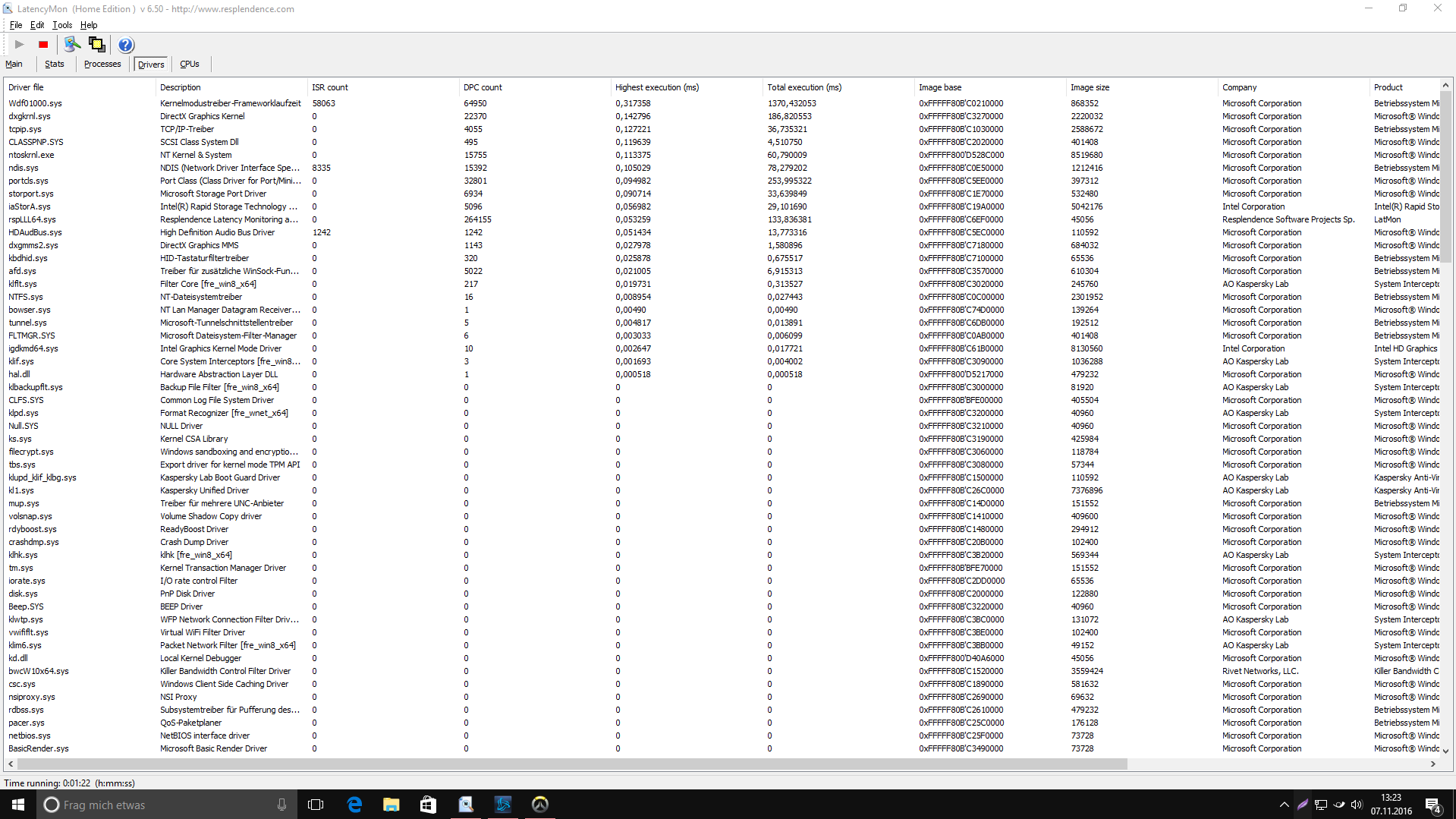

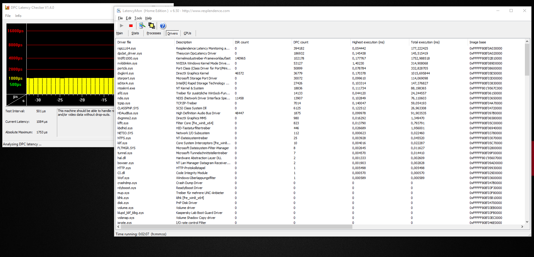

Beim "Pagefault" hat sich die Latenz vervierfacht. Schau mal unter DRIVERS was die Latenz verursacht.
Oder "PROCESSES" woher die Pagefaults herkommen. Üblich sind da Werte von 500,xxxxx µs in 12 Stunden !!!
Du hast ca. 400 Tausend in 40 Sekunden.:utpulsegun:

Kannst du damit was anfangen ?

https://www.computerbase.de/downloads/systemtools/all-in-one-runtimes/
Das mal drüber bügeln, Java,MS Sharp und Silverlight weglassen.
ok, danach LatencyMon starten und zocken, nach ca. 2-3 Minuten mal einen Screenshot von LatencyMon in PROCESSES und in DRIVERS machen und hochladen, bitte. Nach dem höchsten gemessenen Wert bitte sortieren.
Ausschlaggebend sind allerdings auch nur die höchsten 3-5 Werte, brauchst nicht alle Prozesse offenbaren.

So hab es mal drüber laufen lassen und mit der GTX 1080 und der Intel 530
Also die Intel Grafik macht derbe Probleme wenn ich sie auf 1024 MB stelle nach wie vor wir der Bildschirm alle paar Sekunden schwarz wenn ich Prime05 starte dann bleibt mein Bildschirm schwarz und sagt Frequenz nicht unterstützt oder sowas.
Ich weis ja nicht ob das irgendwie einen Zusammenhang hat das die Intel 530 immer schwarz wird vielleicht doch ein CPU Problem ?
Nach den Neustart blieb der Monitor schwarz und er versuchte ins Bios zu kommen laut Codes aus meinen Buch wollte er ins Bios weil ich da was rückgängig machen sollte an der Grafik.
Wie gesagt ich weiß nicht ob es einen Zusammenhang gibt =)
So jetzt aber mal zu den Tests.
GTX 1080 immer noch die selben Lags
Intel keine Lags fühlt sich flüssiger nach wie vor an aber halt das Issues mit den Blackscreen.
Hier neue Fotos =)
Intel
GTX 1080
