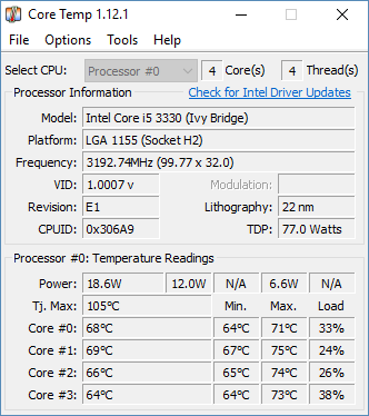

Grafikkarte ist alles in Ordnung und CPU habe ich mal ein Bild angehängt. Momentan defragmentiere ich meine SSD und HDD und hoffe einfach mal, dass das eventuell helfen könnte.

Sofern die Temperaturangaben von "Core Temp" stimmen, liegt es wohl daran das die CPU etwas zu warm wird. Besorg dir einen besseren Kühler, dann könnte das Problem gelöst sein.

Hmm ich kann mir net so richtig vorstellen, dass es am Lüfter liegt. Habe mal von Intel Diagnostic Tool verwendet und der sagte mir, dass meine Temperatur Okay wäre. Und naja, beim zocken läuft die CPU ja eigl ganz gut und ist nicht mal bei Vollast. Aber ich werde einfach mal den Deckel abnehmen und da mal schauen. Wenn man extern z.B. mitn Ventilator mal reinlüftet, sollte es keine Probleme geben oder?
Wie gesagt läuft die CPU aber im Grenzbereich, wenn deine Angaben stimmen. Deswegen kann der durchaus für deine Ruckler verantwortlich sein, wenn der im Grenzbereich immer hoch und runter taktet um die Temperatur zu halten.
Kannst du auch hier nachlesen welche Temperatur zulässig ist bei deiner CPU.
https://ark.intel.com/de/products/65509/Intel-Core-i5-3330-Processor-6M-Cache-up-to-3_20-GHz
Die liegt lt. Intel nun mal bei ~ 67°C
Eventuell ist auch noch im Bios eine Temperatur eingestellt, dass wenn die erreicht wird die CPU runtergetaktet werden soll.
