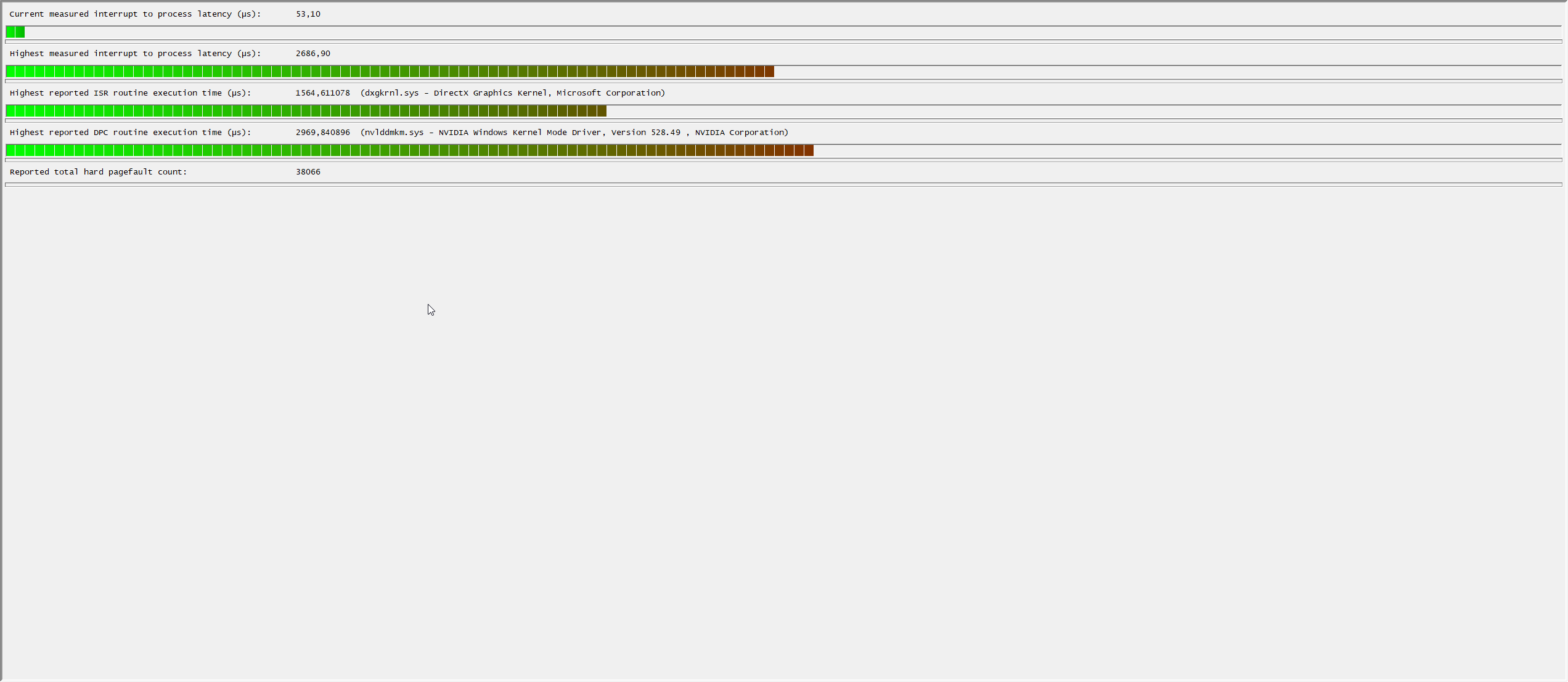

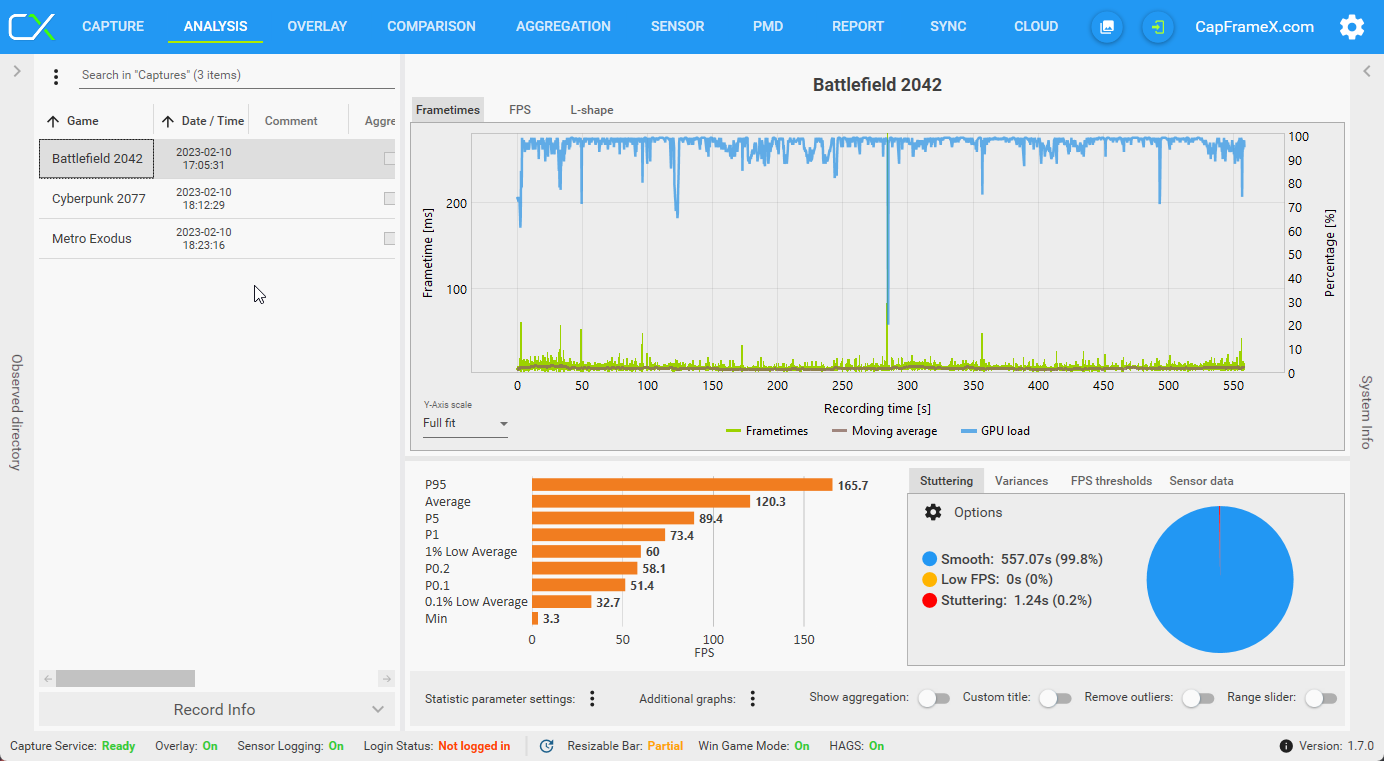

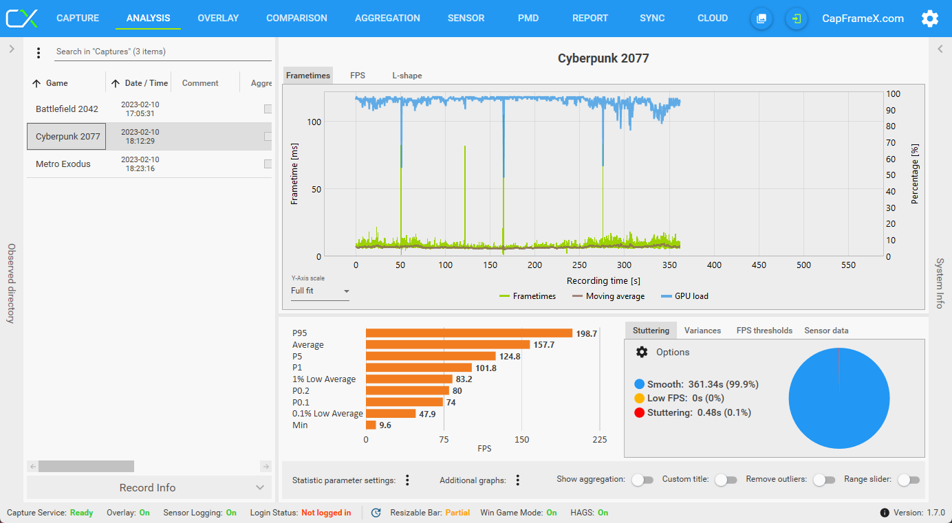

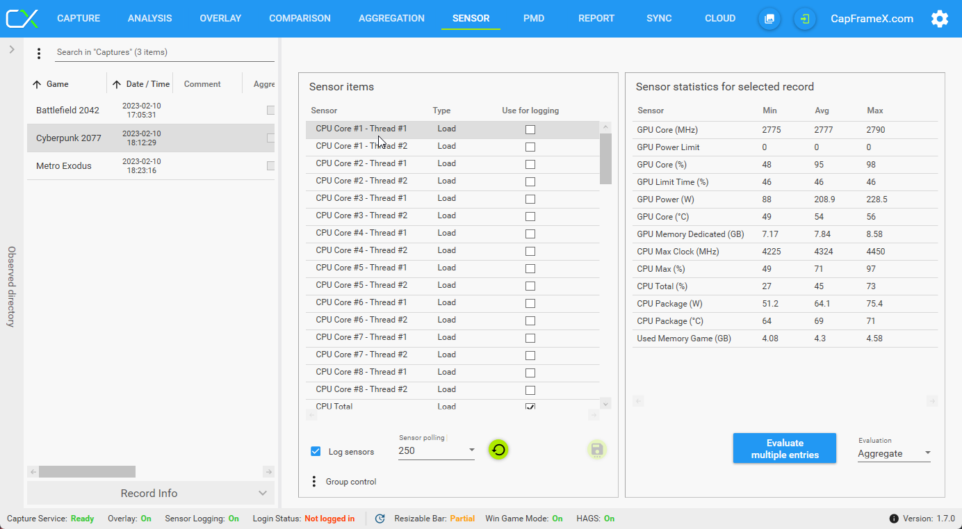

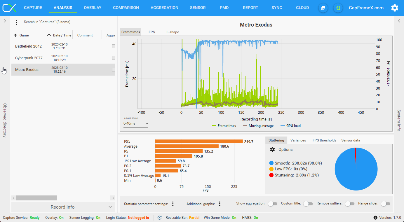

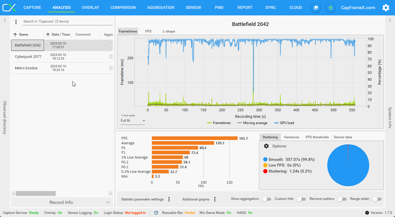

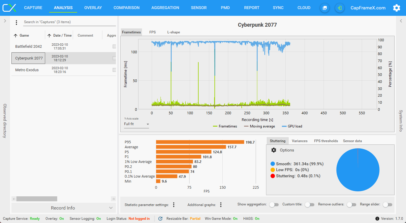

Ich habe so ziemlich in jedem Spiel Standbilder. Mal ganz kurz, mal 2-3s lang. Es ist egal, ob es ein Online oder Offline Spiel ist.
Die Temp meiner GPU/CPU sind im absoluten grünen Bereich. Windows 11 habe ich gestern neu installiert mit dem neusten Chipsatz- und Nvidia Treiber.
Ein BIOS Update habe ich heute morgen bereits gemacht, jedoch nicht geholfen. Latencymon hat bei den Spielen nichts angezeigt, nur auf dem Desktop, als ich Chrome benutzt habe, wurden die Werte wie in dem Screenshot so hoch. Alle Spiele wurden in maxed. Settings gespielt. Komischerweise läuft Cyberpunk 2077 von den ganzen Spielen am besten.
Windows samt Treiber neuinstalliert. Kabel alle geprüft. Verschiedene Spiele ausprobiert. Minimalkonfiguration des PC probiert. RBAR ein und wieder ausgeschaltet.
  • latencymon.txt
    latencymon.txt

Wenn ich mir dem Verlauf in CapFrameX angucke, sind das aber handfeste Ruckler und die Beschreibung von Standbildern kann ich mir gut vorstellen.
Das kann meiner Meinung nach kein Problem von fehlender Leistung sein, sondern ein handfester defekt oder Software/Treiber Probleme.
