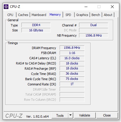

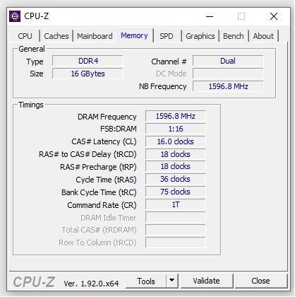

Lies mal mit CPU-Z die RAM Werte aus und poste den Screenshot.

Die Festplatte habe ich gestern getestet und auch die passenden Werte rausgelesen und RAM müsste eig. auch passen, hier das Bild dazu aus CPU-Z

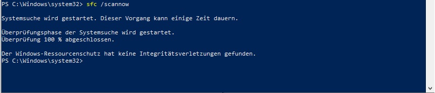

Guten Morgen,
Ich habe gerade den PC platt gemacht und alles neu aufgesetzt. Beim frischen Win10 Desktop schien es keine Ruckler zu geben. Danach habe ich Windows seine Updates machen lassen und danach vom AMD den Chipsatztreiber installiert. Dann schien auch noch alles i.O. zu sein.
Dann fuhr ich fort mit dem AMD Radeon GPU Treiber (20.4.2), ab dann bemerkt ich wieder beim kreisen das stottern des Zeigers....
Zum testen versuchte ich es mit 2 anderen Funk Mäusen die ich noch da habe, und das immer am selben USB Frontanschluss. Einmal die Logitech G305, diese hat das selbe Problem und dann die Logitech M185 (so ne Billo-10Euro-NebenderKasse-Maus) DIE ruckelt NICHT....
RAM habe ich nicht auf Fehler untersucht, wie muss ich hier vorgehen? PCI Karten habe ich in dem Sinne nur meine GraKa und meine M.2 SDD. Übertaktet habe ich nichts nein.
Habe testweise nun den Radeon Treiber deinstalliert und nach Rucklern getestet und konnte sie nicht feststellen. (Wobei mir es etwas schwerer fällt es festzustellen da Auflösung und die Bildgeschwindigkeit nicht die selbe ist)
Nach erneuter Treiber-Installation -> gleiches Problem :(

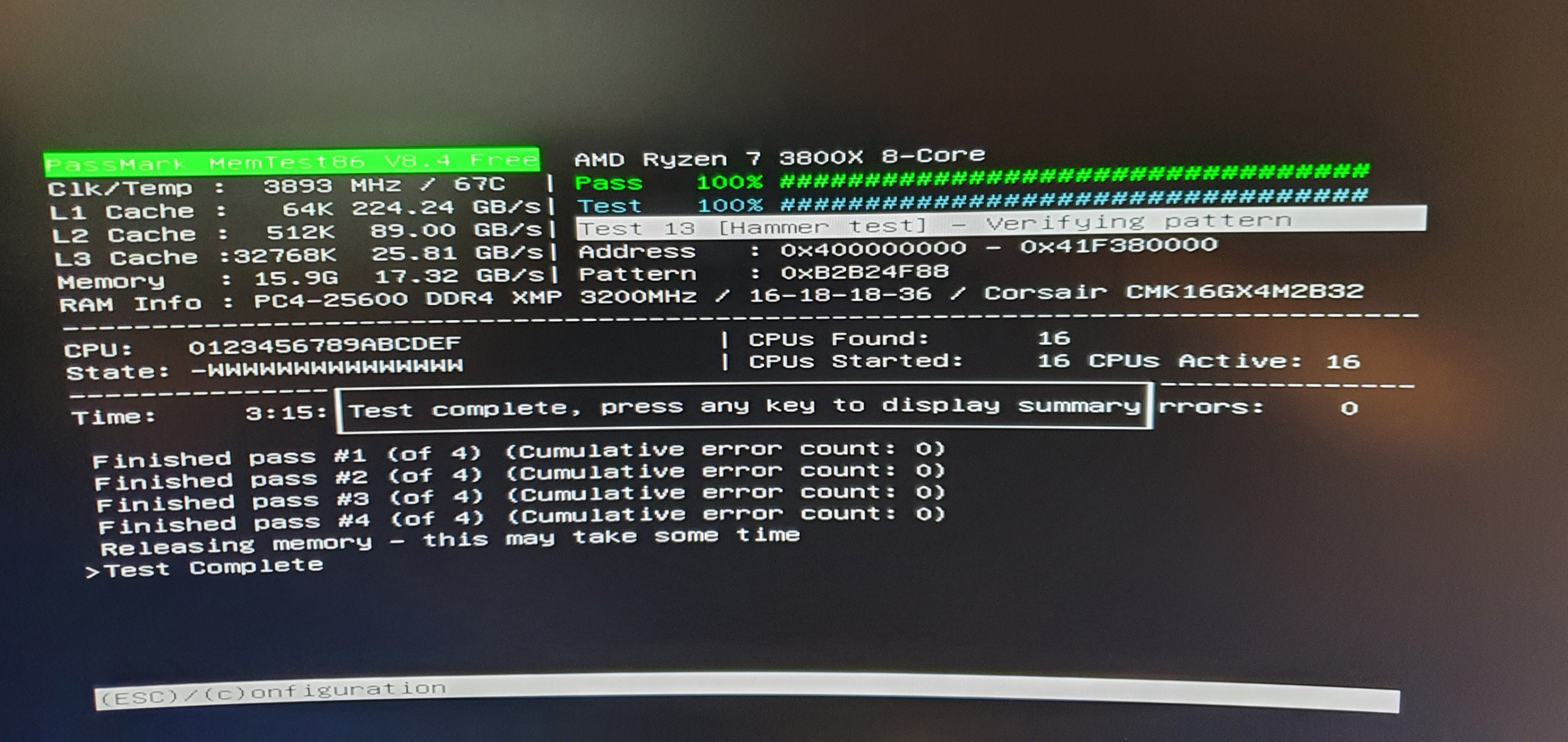

Habe jetzt auch sehr lange nen RAM Test laufen lassen (siehe Bild im Anhang) alles Fehlerfrei

Memtest86 hab ich schon durchlaufen lasse, siehte screenshot weiter oben - ergebniss nach fast 3 stunden -> 0 Fehler

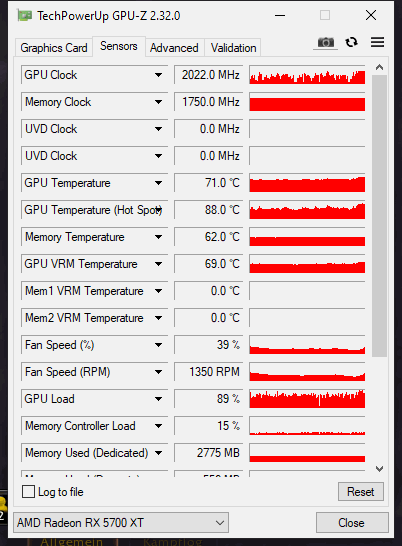

Hab mal ein Screen von GPU-Z hochgeladen während ich WoW spiele für einige Minuten - leider bin ich was das auslesen der Hertz Zahlen und deren Interpretation nicht bewandert. Wie seht ihr das?

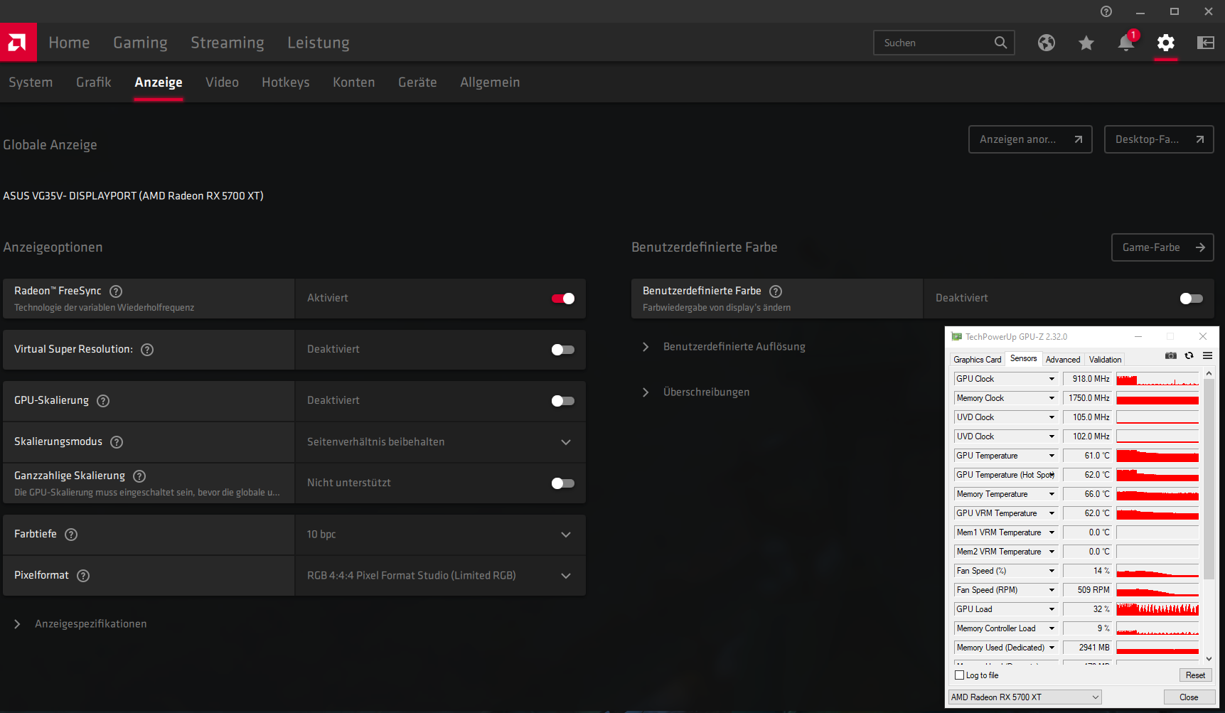

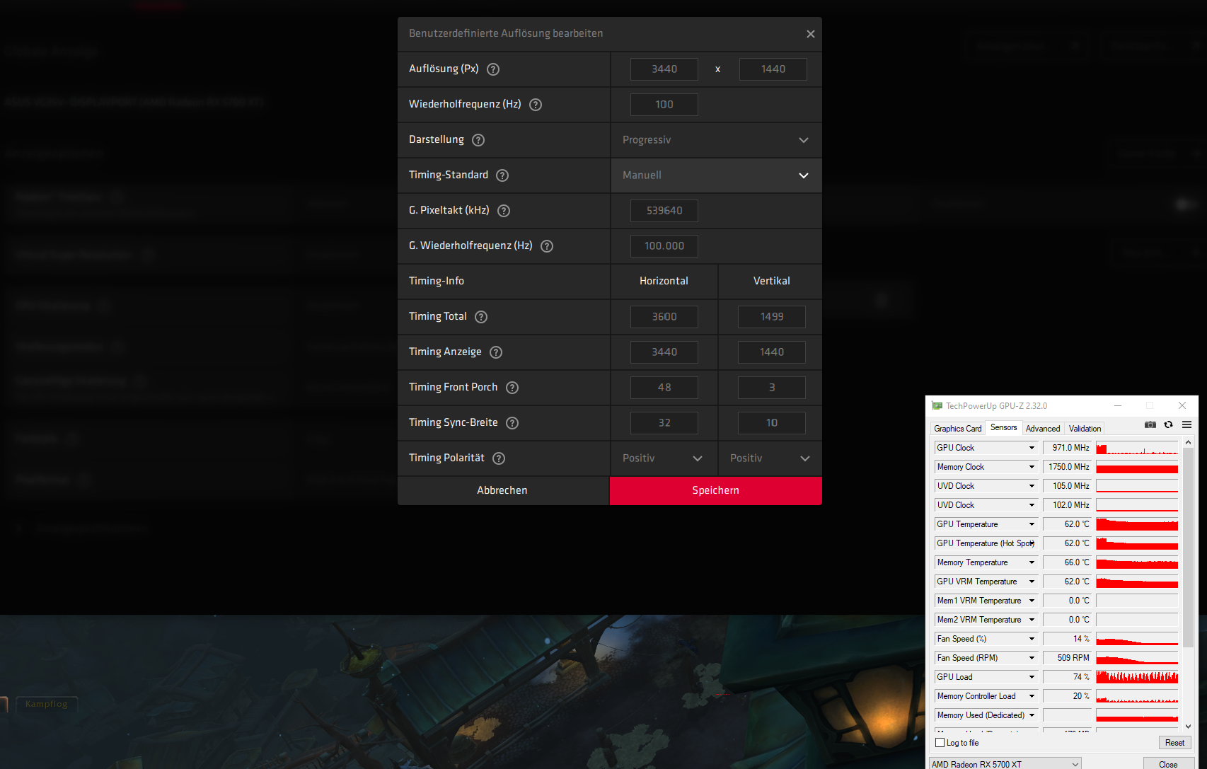

Ich habe etwas in google umher gesucht nach Themen wie "100hz Ruckeln ect" und bin auf diesen Beitrag gestoßen:
https://www.flippermarkt.de/community/forum/threads/win-10-59-60hz-bug-tipp-zu-mikroruckler.205705/
Hier ging es zwar um 60hz aber doch wirkte der Betrag interessant und ich dachte mir "was hab ich schon zu verlieren". Ich bin ins Radeon Programm rein und hab die Benutzerdefinierte Einstellung geöffnet wie beschrieben und hab bei der Hertz Zahl einfach 100.001 hz eingegeben. Abgespeichert und über Windows auf 100hz erhöht. Fuhr mit der Maus umher und siehe da kein Ruckler... ok! Ab in WOW und das übliche im Kreis drehen mit dem "Mausrührgerät"... keine Ruckler...
Dafür kam mal einmal ein Längerer Lag der bei der Mausbewegung einen längeren Ruckler erzeugte aber keine Microruckler mehr gehabt.
Auch ist mir aufgefallen das ich die Farbtiefe die vorher auf 10bpc war nicht mehr einstellen kann, wie auf dem Bild unten wähle ich sie aus aber stellt sich von selbst auf 6bpc runter
Auch habe die Einstellung mal hochgeladen.
Ich kenne mich leider bei Radeon nicht gut mit den ganzen Einstellungen aus, bin nVidia gewohnt :(
