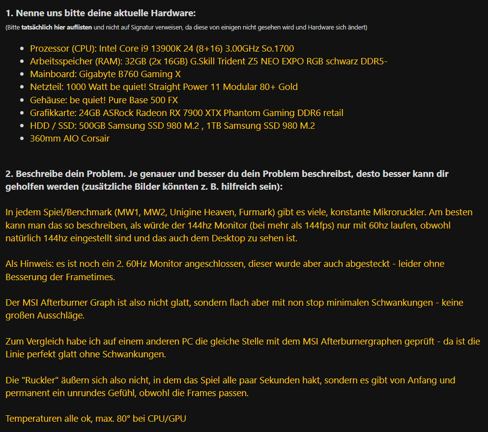

HINWEIS: Ich helfe einem Kollegen
  • Prozessor (CPU): Intel Core i9 13900K 24 (8+16) 3.00GHz So.1700
  • Arbeitsspeicher (RAM): 32GB (2x 16GB) G.Skill Trident Z5 NEO EXPO RGB schwarz DDR5-
  • Mainboard: Gigabyte B760 Gaming X
  • Netzteil: 1000 Watt be quiet! Straight Power 11 Modular 80+ Gold
  • Gehäuse: be quiet! Pure Base 500 FX
  • Grafikkarte: 24GB ASRock Radeon RX 7900 XTX Phantom Gaming DDR6 retail
  • HDD / SSD: 500GB Samsung SSD 980 M.2 , 1TB Samsung SSD 980 M.2
  • 360mm AIO Corsair
In jedem Spiel/Benchmark (MW1, MW2, Unigine Heaven, Furmark) gibt es viele, konstante Mikroruckler. Am besten kann man das so beschreiben, als würde der 144hz Monitor (bei mehr als 144fps) nur mit 60hz laufen, obwohl natürlich 144hz eingestellt sind und das auch dem Desktop zu sehen ist.
Als Hinweis: es ist noch ein 2. 60Hz Monitor angeschlossen, dieser wurde aber auch abgesteckt - leider ohne Besserung der Frametimes.
Der MSI Afterburner Graph ist also nicht glatt, sondern flach aber mit non stop minimalen Schwankungen - keine großen Ausschläge.
Zum Vergleich habe ich auf einem anderen PC die gleiche Stelle mit dem MSI Afterburnergraphen geprüft - da ist die Linie perfekt glatt ohne Schwankungen.
Die "Ruckler" äußern sich also nicht, in dem das Spiel alle paar Sekunden hakt, sondern es gibt von Anfang und permanent ein unrundes Gefühl, obwohl die Frames passen.
Temperaturen alle ok, max. 80° bei CPU/GPU
Grafikkarten Treiber Neu
Vollbildmodus statt Rahmenlos
Windows Neu
Von Windows 10 auf 11 geupgraded
Alle anderen Treiber Neu
Bios Update
Bios Standard Settings
UBS Geräte abgesteckt
2. Monitor (60Hz) komplett abgesteckt
Interne GPU deaktiviert
FPS Cap auf 140fps
Interne GPU statt der 7900XTX genutzt - das gleiche unrunde Gefühl
XMP an/aus
60HZ Monitor benutzt - Frametimes auch unrund
Langsam wissen wir nicht weiter. Hat jemand eine Idee?

EDIT: jetzt habe ich es auch verstanden - manche nutzen den Dark Mode nicht :) Habs auf Rot geändert.
