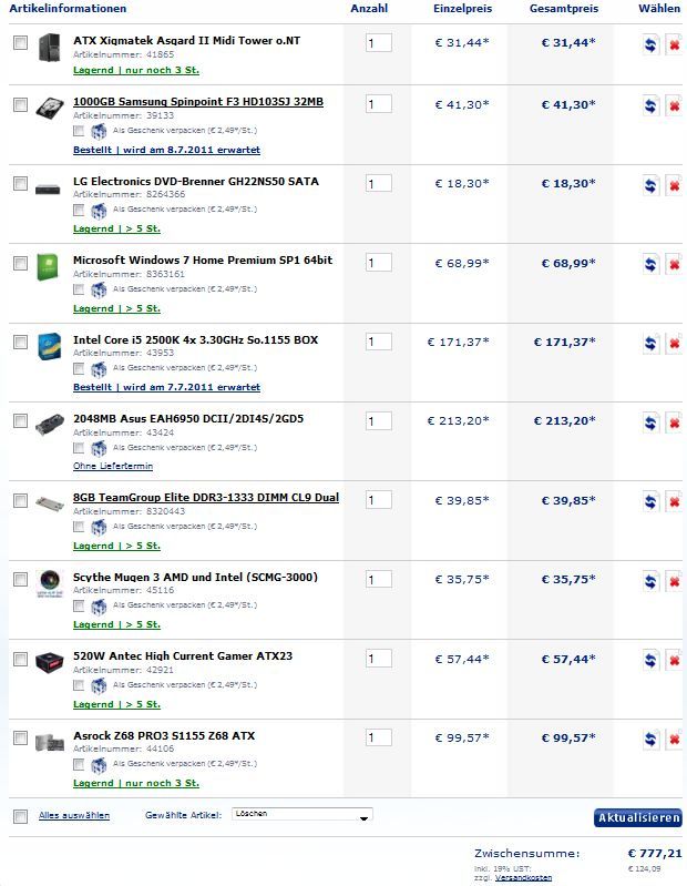

Für das Geld würdest du auch ein Intel System bekommen mit der selben Grafikkarte
Edit: Das intel System könnte dann so aussehen.
sb4you-jpg.239637
Lüfter hab ich mal rausgelassen, würde die paar Euro mehr dafür ausgeben :)

Nimm einen Intel i5-2500K für ~170€ und ein P67 Board dafür oder ein Z68 Board wenn du die integerne GPU der CPU oder SSD Caching benutzen willst. Dazu den RAM, GPU und CPU Kühler von ViRuZ87 und ein Markennetzteil mit 500-600W
EDIT: Grund: der Intel Core i5-2500K hat mehr Power trotz 2 Kernen weniger als ein AMD X6 bei weniger Abwärme und weniger Verbracuh.
kann man so kaufen.
kabel sind dabei.
Der i5-2500k ist besser als dieser AMD 6-Kerner und nur ca 25-30 € teurer.

Ich würde mir die Frage stellen, ob sich eine Grafikkarte über 160€ lohnt.
Zum eingesparten Geld würde ich noch 20-30€ drauflegen und mir ne schnelle SSD kaufen.

scythe mugen 3 nehmen, und dein intel i5-2500k+ board
amd ist im vergleich zu intel momentan ohne chance, nimm nen 500w netzteil von nem ordentlichen hersteller !
lass dich bei den speichern nicht abziehen , nimm 2x4 GB von TeamGroup für 40€
Persönlich würde ich den 2500k nehmen und alles selber zusammenbauen ... die Kabel sind beim Board dabei.

nimm den 2500k, nen mugen2 oder 3, gescheite 1TB HDD ne kleine (64Gb) SSD und ne preislich attraktive und leistungstechnisch angepasst Graka. Als PSU würd ich ein Cougar A450 nehmen. Immer noch Luft nach oben, preislich top, und eig. nicht hörbar.
Wenn ich montage noch dazu nehme bin ich bei ~840€
Der Fetig-PC von dem ich sprach ist dieser http://www.combatready.de/product_info.php?cPath=301_313&products_id=17693
Eine andere Festplatte würde ich da noch nehmen und ein anderes Gehäuse, welches rund 60€ günstiger ist.
Dann wäre ich mit Windows 7 bei 790€...Günstiger als das bei mindfactory und doch nicht so viel schlechter(?).
