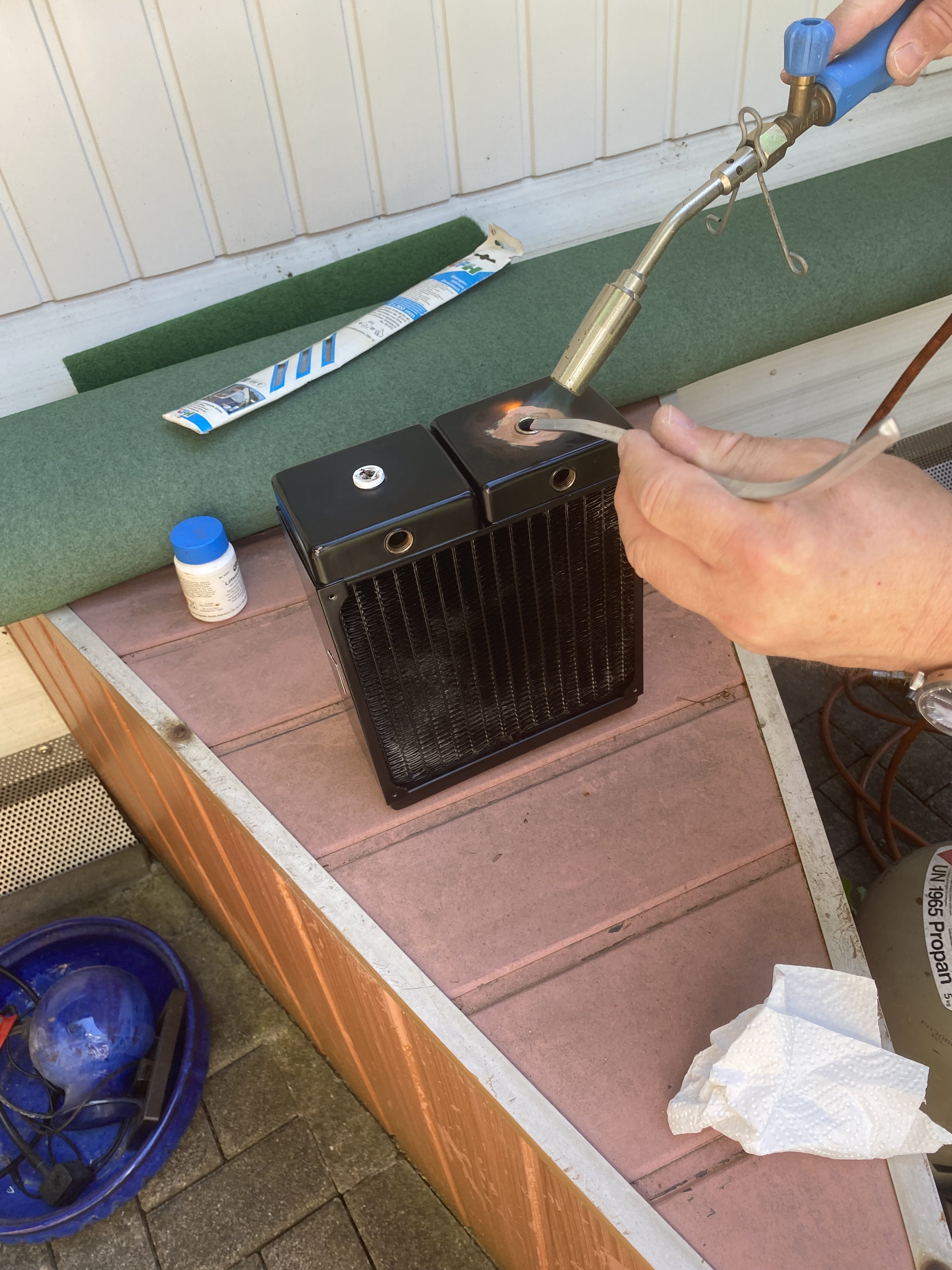

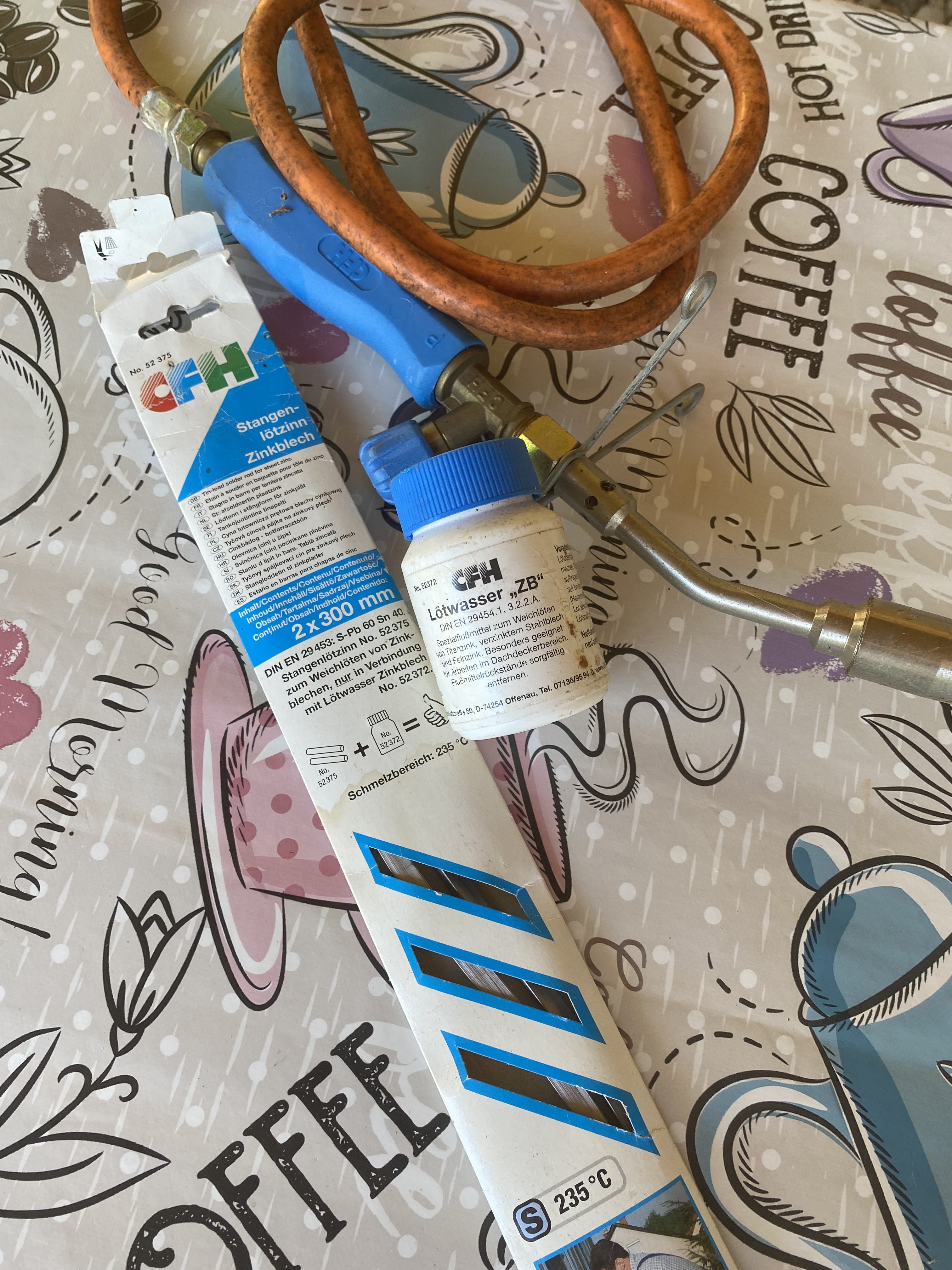

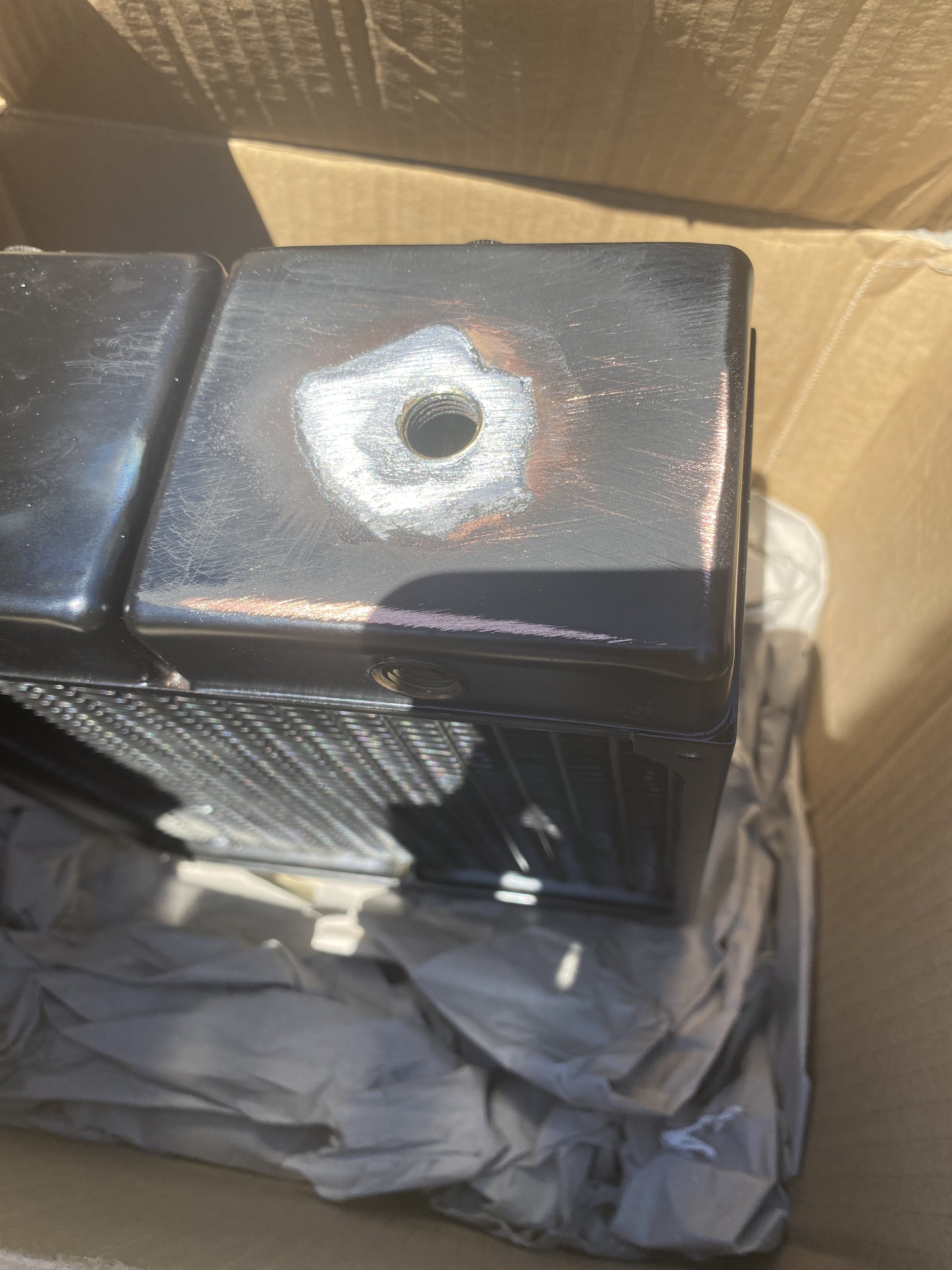

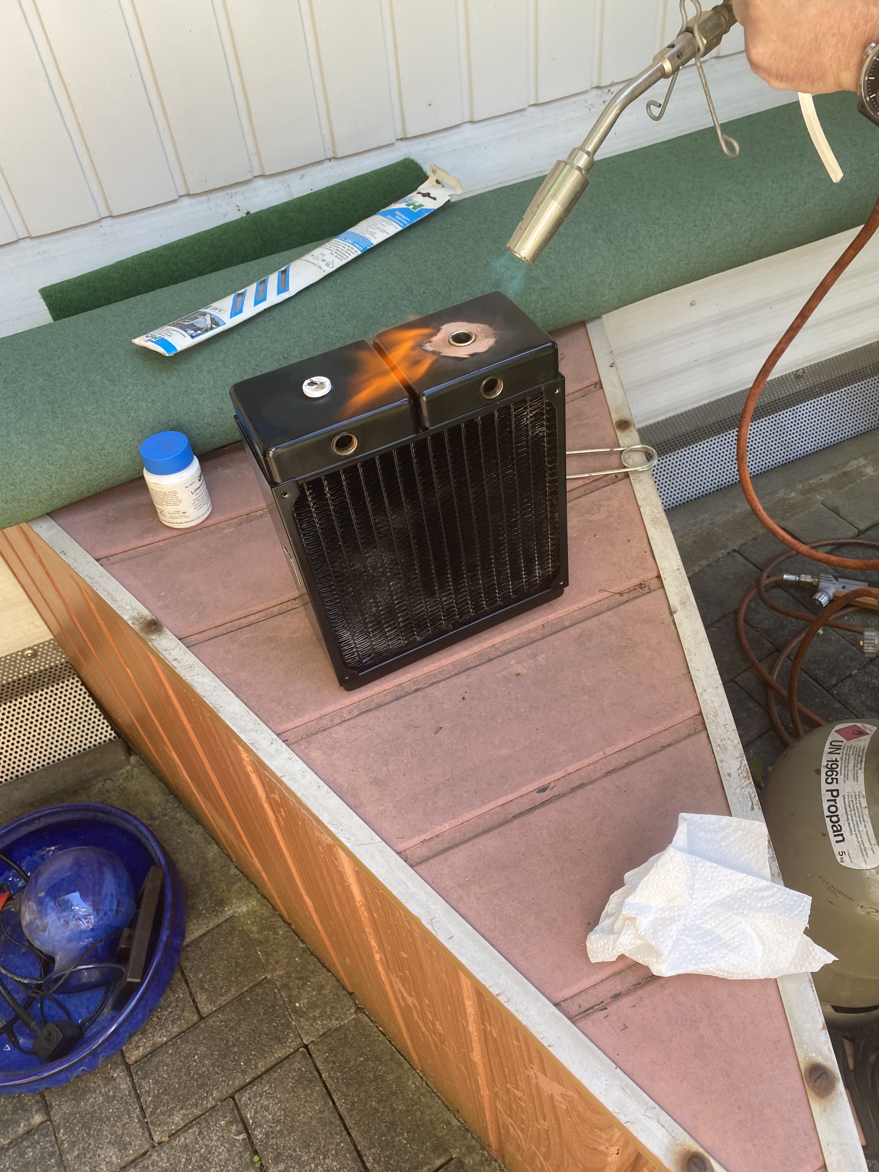

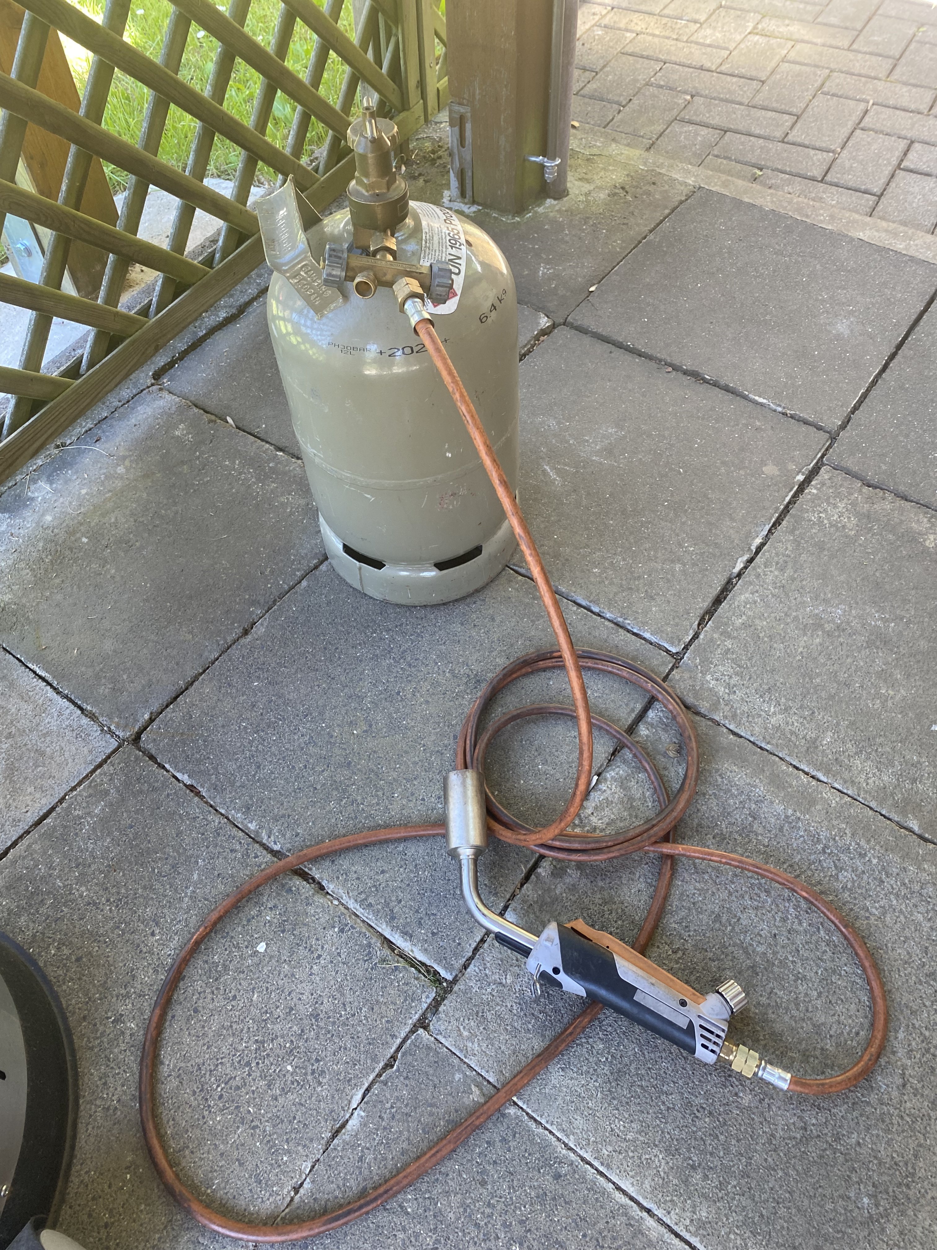

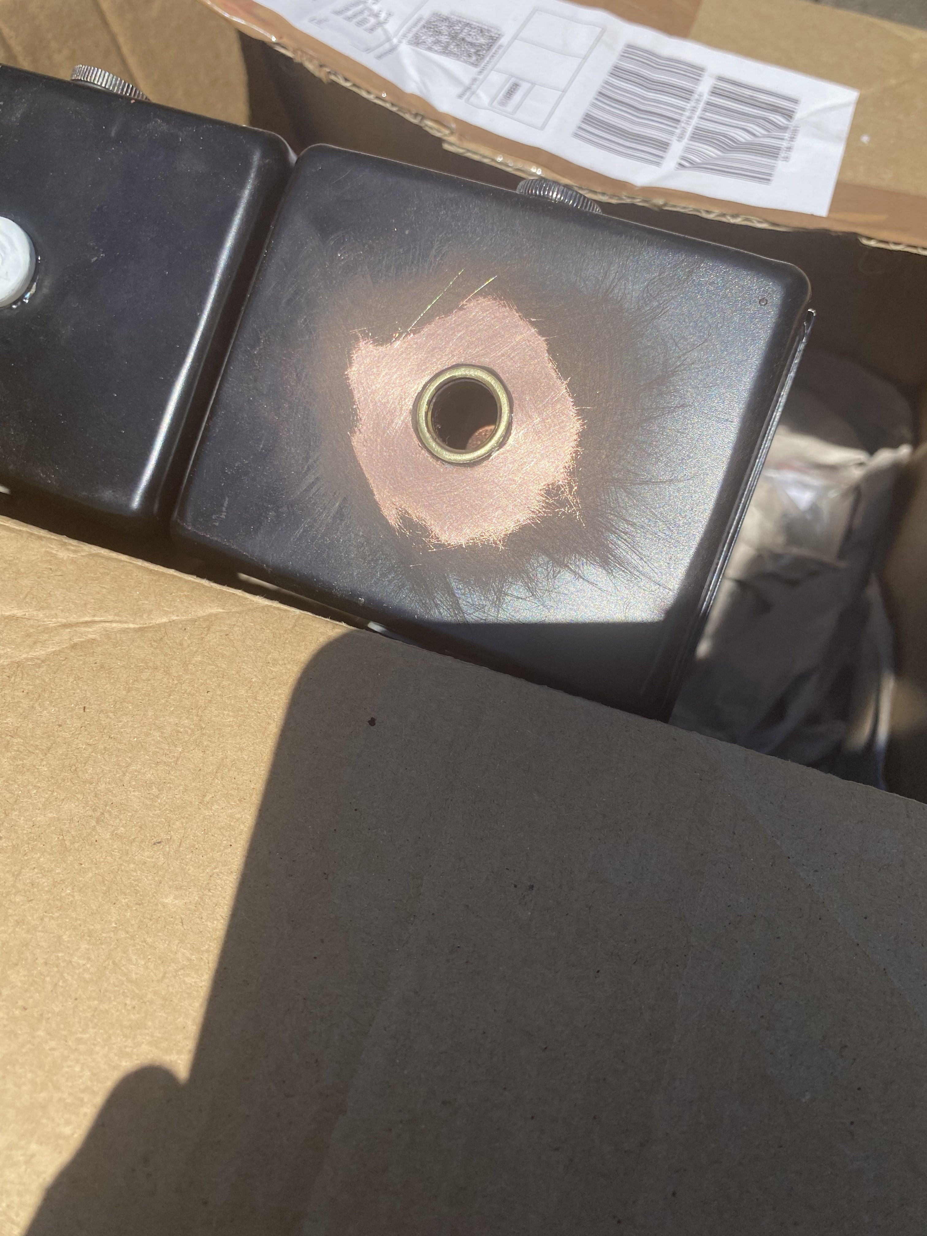

Wer sich noch an mein Problem mit dem Phobya 200mm mit 85mm Dicke erinnert: natürlich ist Prio 1 das Teil zu retten ;)
Reaktionen: FUSION5

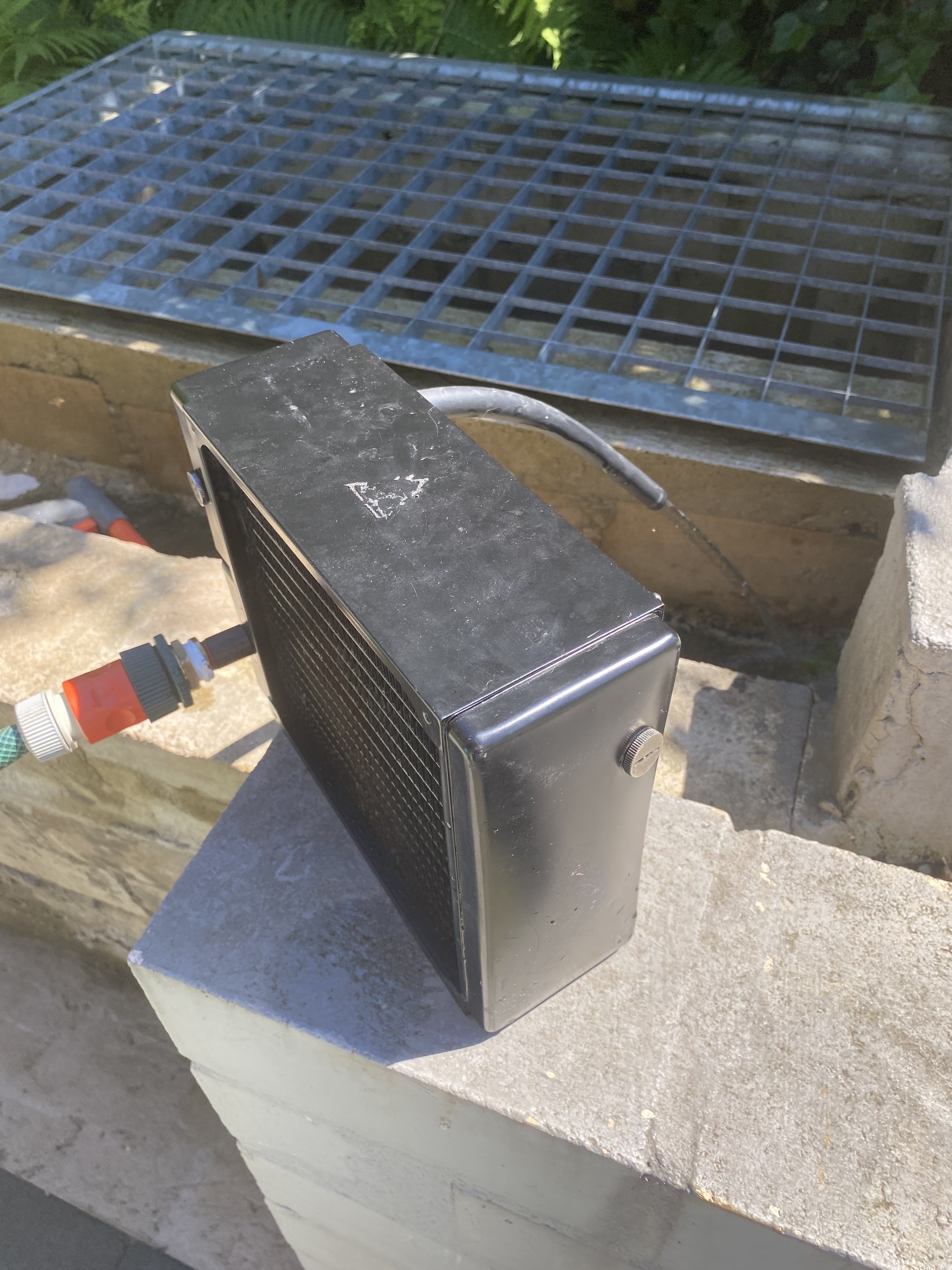

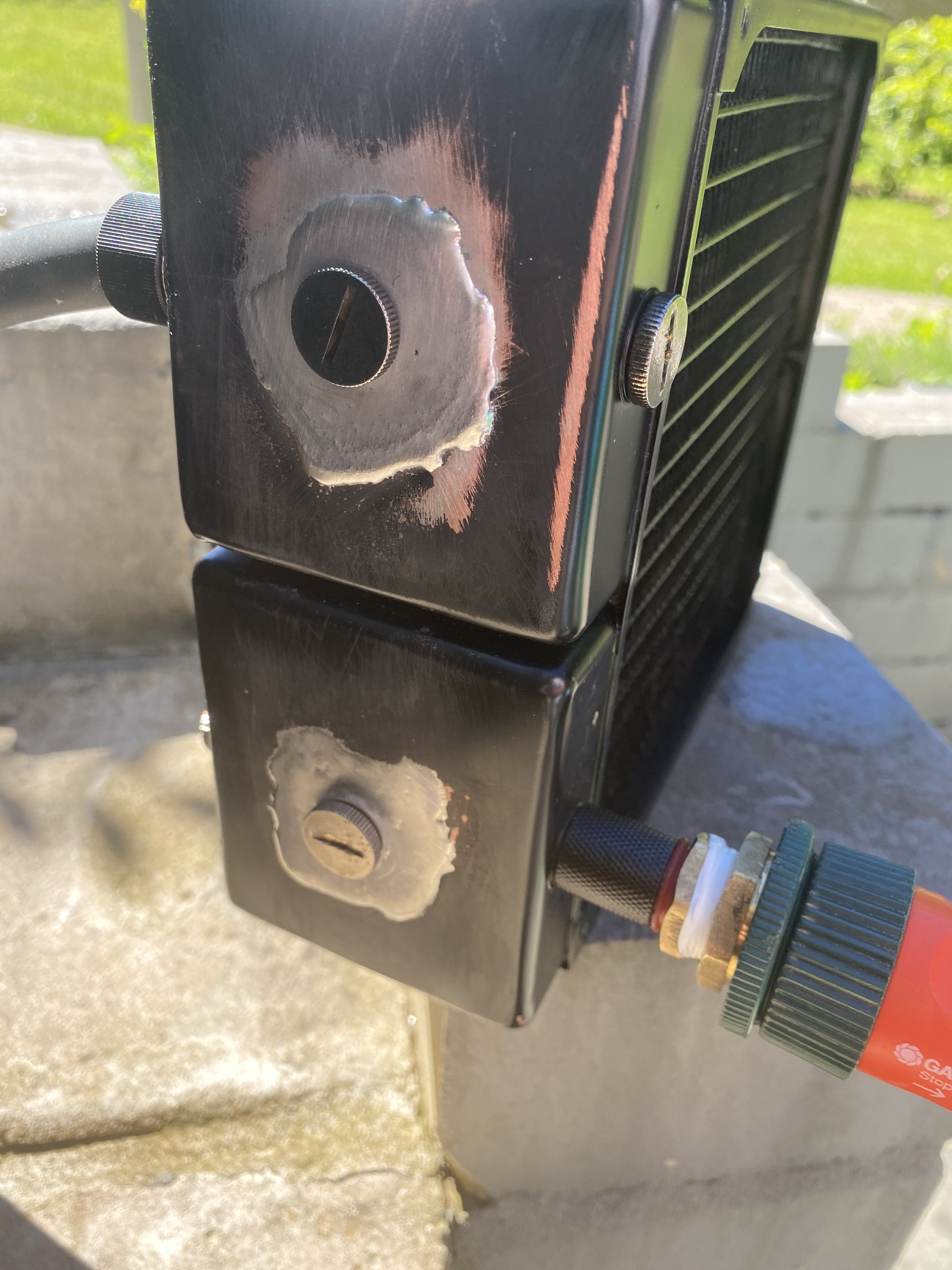

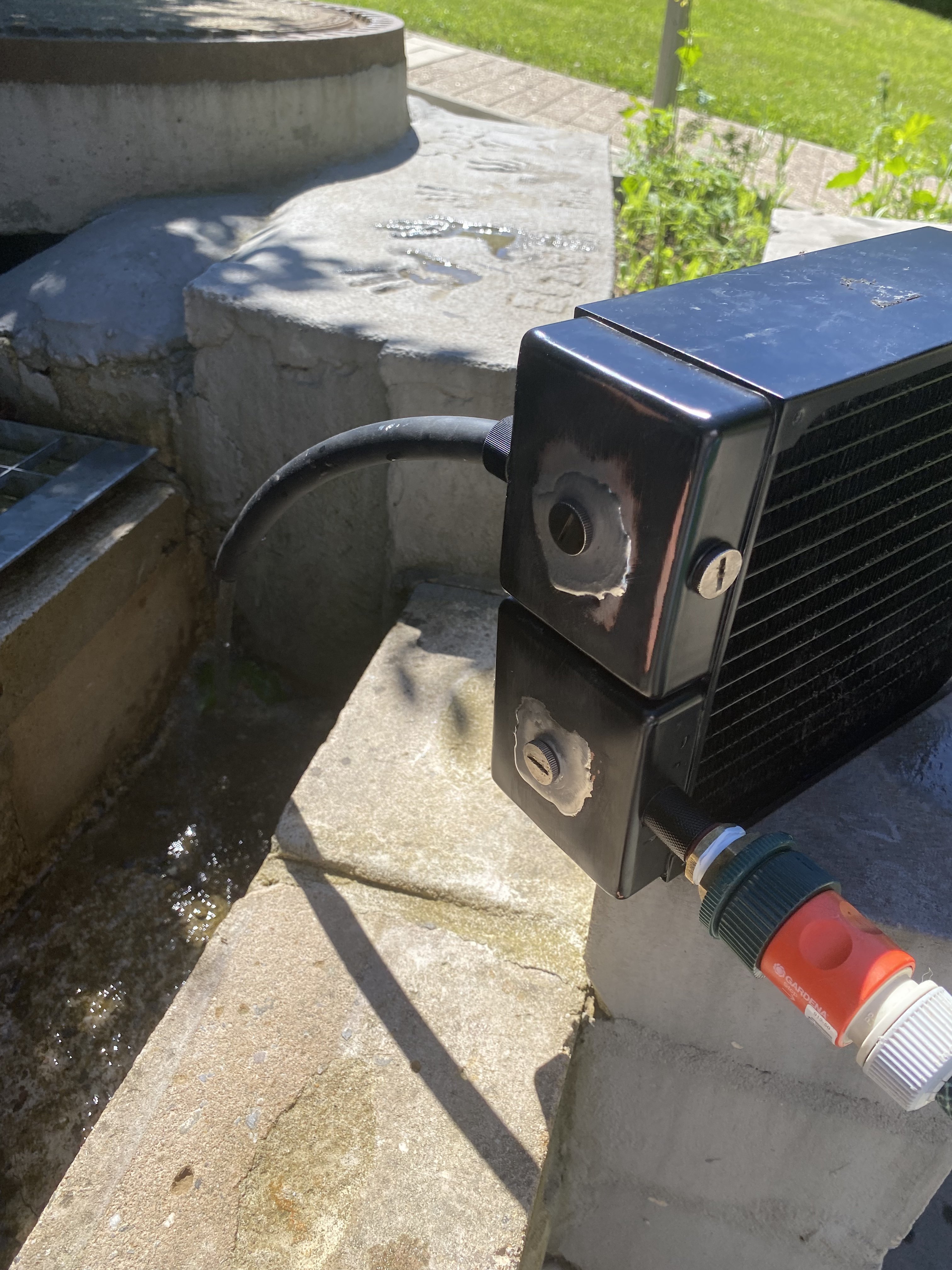

Yo.
Mit mindestens 1,5-2 bar :D
Die Vorkammern Beulen sich jetzt leicht aus.
Aber ist dicht.

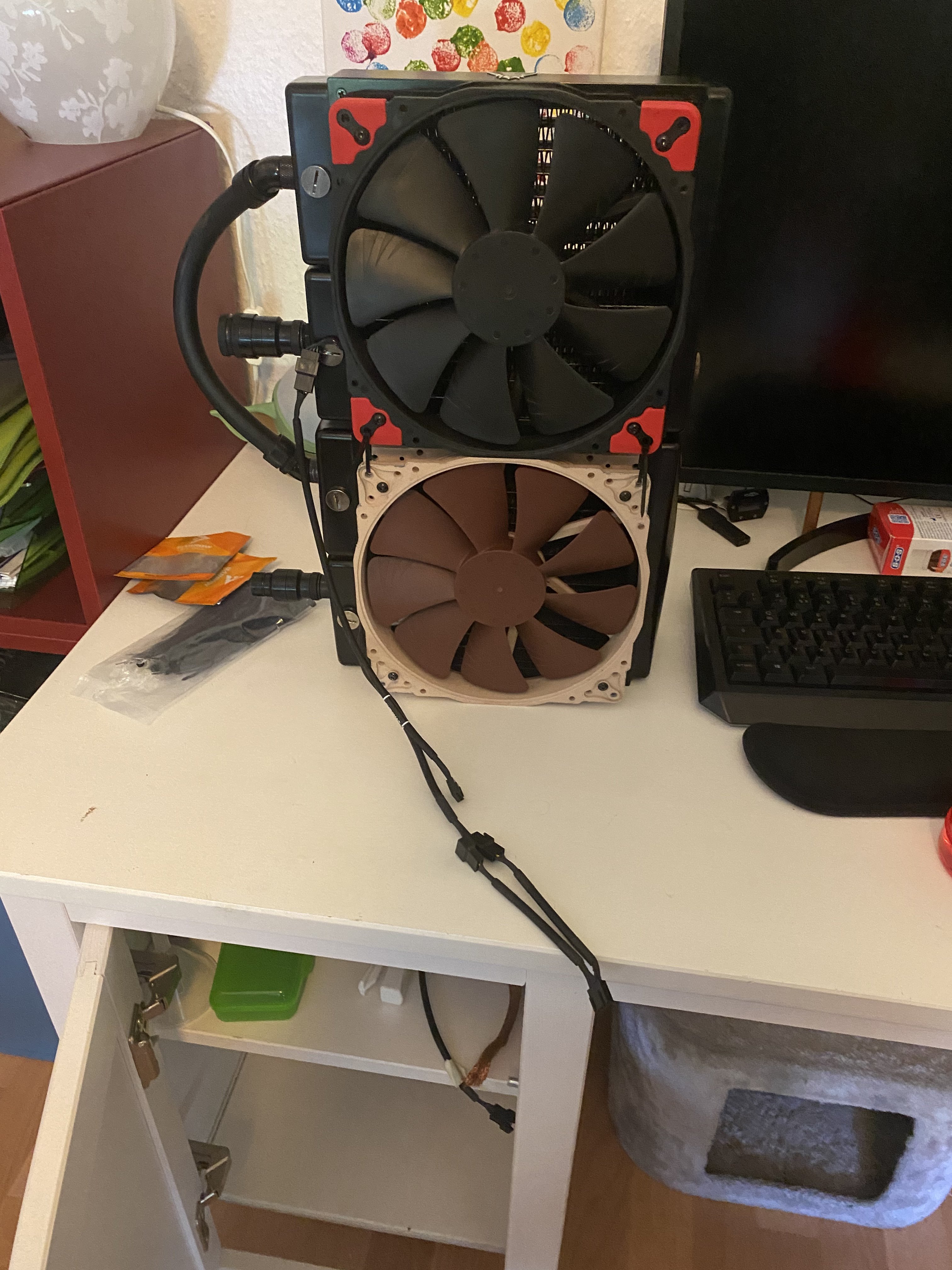

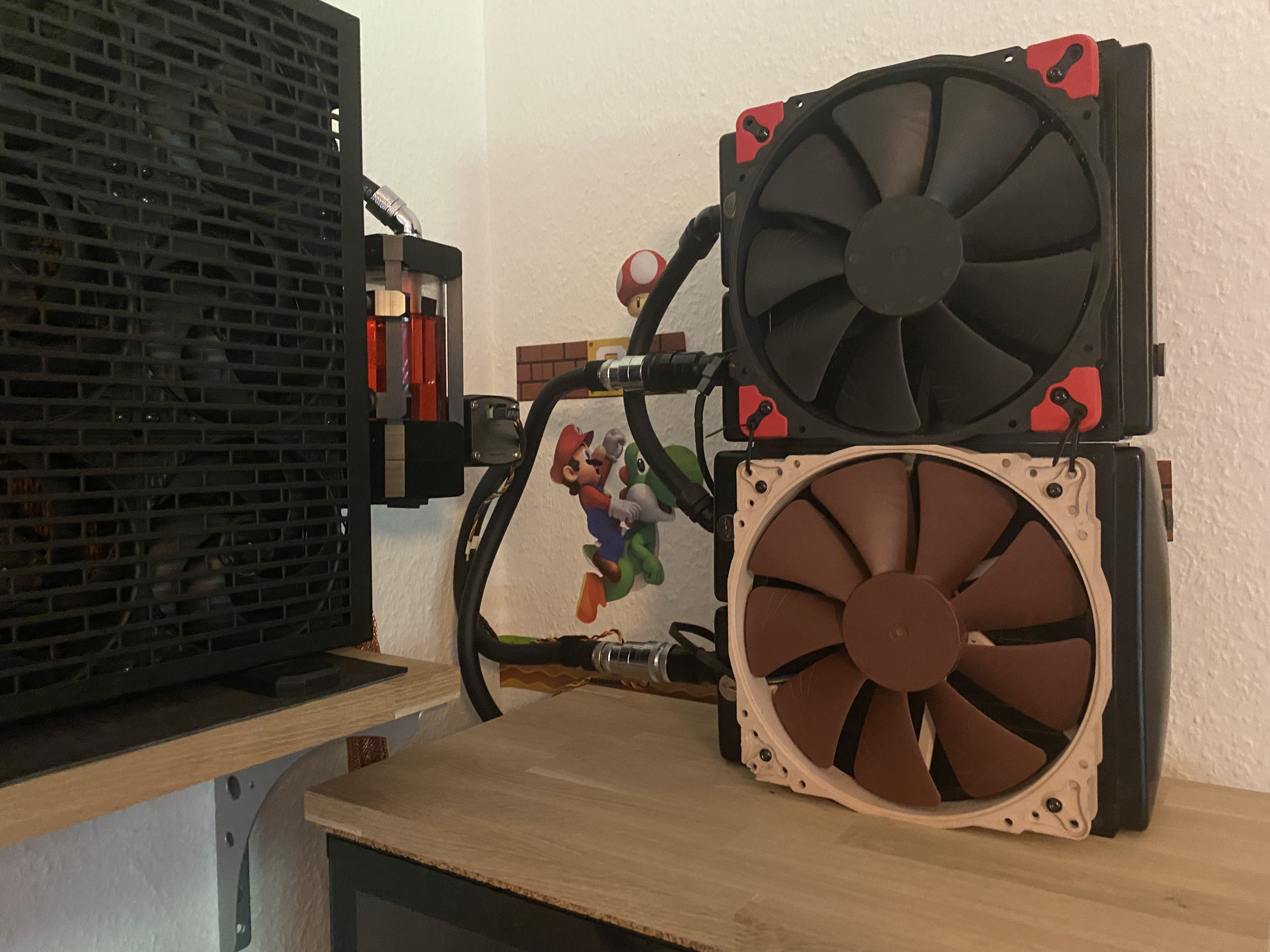

4B35D3E8-839B-4797-94F2-EC283616EBBC.jpegF7DB121E-31D4-4045-B3C5-688857FFEDC5.jpegED97E280-B2A9-437B-AA81-B70CB874889A.jpeg
So.
Integration in den Loop läuft.
Reaktionen: chiclet_fanboi und modena.ch
Okay.
Alles super duper dicht.
Aber Mehrwert Temperaturseitg.
Geht so :D
Wasser ist durch die höhere Temperatur heute bei 42l/h bei 34 Grad.
Ja ich hab keine weiteren Werte...Aber erstmal kommt der 200mm Turm wieder raus.
Ist mir zu wackelig.
Ja ich hab Aussenluft und einen für Luft im Case.
Gestern war Zimmer/Aussenluft so 24,3.
Also recht hoch im vergleich zu sonst.
Delta zum Wasser waren dann am Ende 6-8 Grad.
So oder so: der Mehrwert der beiden 200mm ist zu gering.
