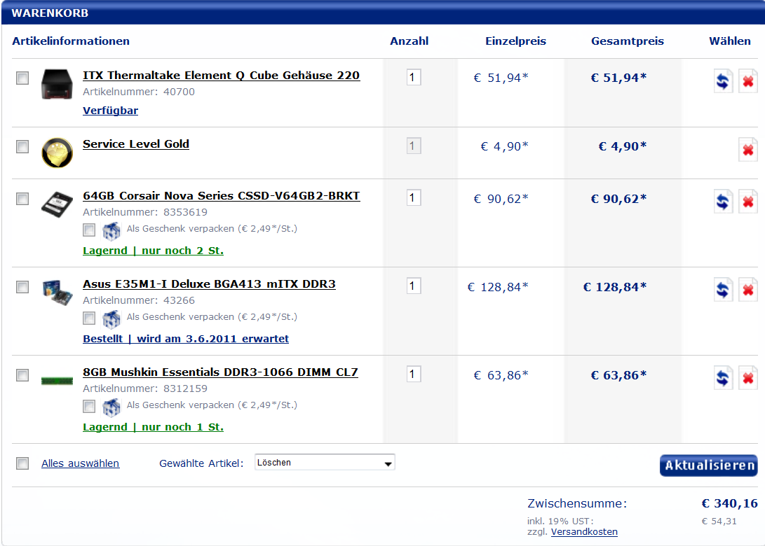

Meine Idee ist ein HTPC also reines streamen von 720p und 1080p
meine Frage also ob der folgende PC 1080p mkv Datein abspielen kann und ob mir
ein fehler bei dem Auswahl der Komponenten unterlaufen ist.
Ich sage schon mal Danke im vorhinaus für jede Hilfe.
2GB Ram sollten eigentlich reichen. Meinetwegen auch 4. Aber 8GB? Da könnte man ja das OS auf ne Ramdisk spielen...
zur SSD: Warum ganze 64GB? ne 30-40GB sollte doch ausreichen. Filme darauf speichern wäre nicht wirklich rentabel.
Ja, kann er normalerweise.
Allerdings würde ich dir raten, nicht auf das Thermaltake-Gehäuse zurückzugreifen, ein aktiv gekühltes Board zu verwenden und den RAM zu halbieren oder zu vierteln, aber letzteres nicht wörtlich nehmen.
Das Netzteil des Thermaltake-Gehäuses dürfte nicht zu den Leisesten gehören, und die APU auf dem ASUS-Board wird ziemlich warm.
Gehäuse würde ich das LC-Power LC-1320mi nutzen, Mainboard wäre das ASRock E350M1 oder E350M1/USB3 eine günstige Lösung. Ich habe das Gigabyte GA-E350N-USB3.
Als RAM nimm am besten Entweder Original-Hersteller (Micron/Samsung/Hynix) oder Third-Party-Hersteller, die immer gleich Chips verwenden und entsprechend breite Kompatibilität aufweisen. Das wären Kingston/Transcend/A-Data.
Als Gehäuse würde ich mir das Antec ISK 300-65 anschauen. Wenn Du auf Bluetooth verzichten kannst, dann nimm das Zotac-Board (deutlich sparsamer): http://gh.de/a635887.html
Wenn Du W-Lan nciht unbedingt brauchst, dann nimm entweder das MSI-E350IA oder das E350M1 von AsRock.
Der Vorteil vom AsRock ist, dass man ein deutlich günstigeres (und trotzdem gutes) Gehäuse verwenden kann http://gh.de/a435257.html
Die Nettops aus dem Brazos Test hier auf CB sind von mir, da kannst Dir Anregungen holen.

Danke für all die Comments.
Habe mich entschieden das LC Power zu nehmen.
Werde die Ram auch auf 4gb reduzieren.
