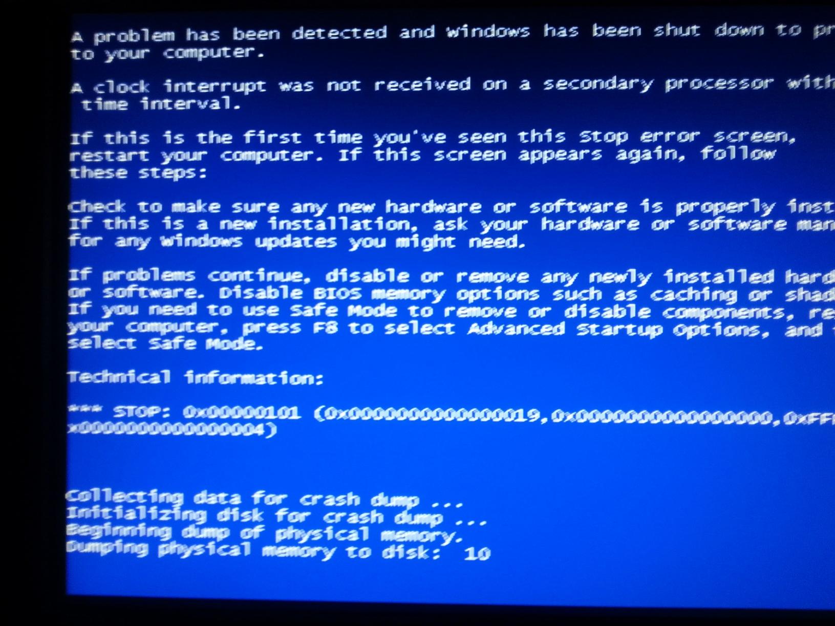

habe da auch das Problem mit dem Bluescreen und dem Neustart.
Nur bei mir ist es so, wenn ich das Spiel starte, dann wird das Bild schwarz. Entweder gibt es dann einen Neustart oder es erscheint ein Bluescreen.
Mein System ist nicht übertaktet.
BIOS Version 3027 Beta

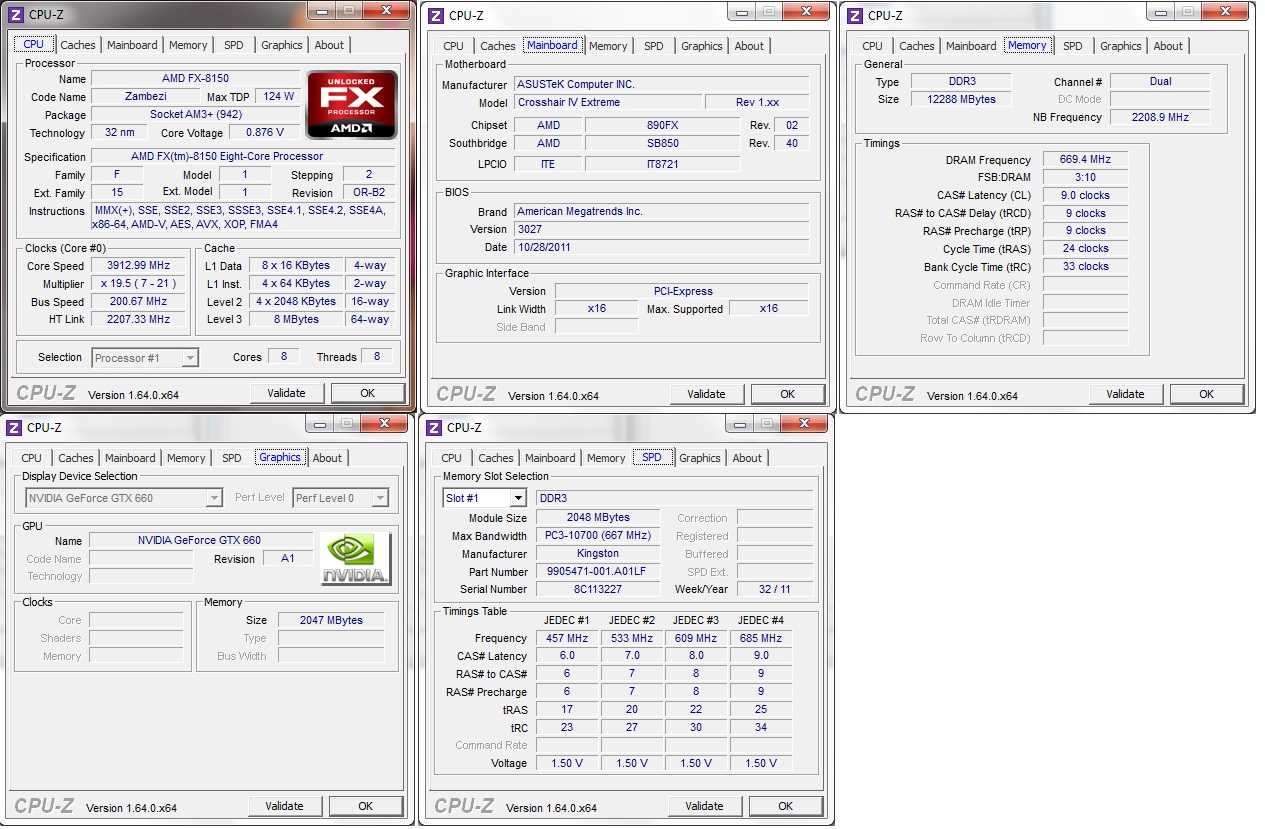

Im Anhang noch doch die Screenshots.

Sollten die Spiele damit ohne Abstürze laufen, können wir zumindest sicher sein, dass das Problem am Board, bzw. der Bios Version liegt.
Wenn nicht, poste bitte noch einen Screenshot von CPU-Z (Reiter CPU), wenn die CPU unter Last (z.B. mit Prime95) ist. Hier würde ich gerne sehen, wieviel Spannung der CPU vom Board gegeben wird.
