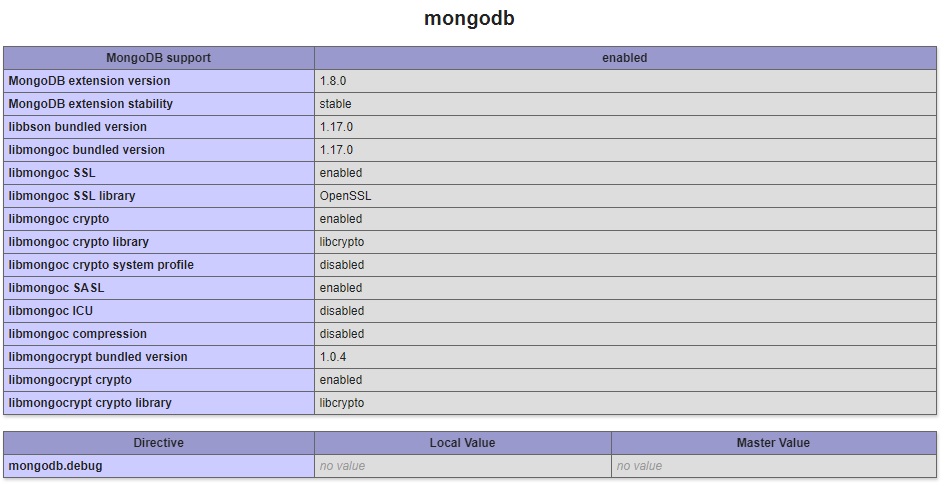

Hallo Leute,
ich habe mal wieder ein Problem, ich wollte MongoDB installieren bzw. lauffähig machen unter xampp und Windows 10.
Verwendet habe ich dieses Video:
Leider bekomme ich unter PHP 7.4.5 keinen Zugriff. Mein Testcode in PHP lautet:
PHP:
<?php
require 'vendor/autoload.php';
$mongo = new MongoDB\Client("mongodb://localhost:27017");
try
    $dbs = $mongo->listDatabases();
catch (MongoDB\Driver\Exception\ConnectionTimeoutException $e)
    // PHP cannot find a MongoDB server using the MongoDB connection string specified
    // do something here
    echo"KEIN ZUGRIFF";
korrekte Treiber Datei ( 7.4 Thread Safe (TS) x64) wurde ins ext Verzeichnis kopiert.
Im Anhang mein Bild von der php.ini Ausgabe (php 7.4.5 / x64 Architecture)
Hat jemand eine Idee wo das Problem liegt?
Prüf doch erstmal, ob der MongoDB-Dienst überhaupt läuft (und auch auf Port 27017) lauscht.
z.B. mit netstat oder dem Resource Monitor möglich
Danke dir, das war der Fehler. Das lag aber am NET Framework. Heute habe ich gerade das Update vom Windows Updater bekommen.
"Cumulative Update for .NET Framework 3.5 and 4.8 for Windows 10 Version 2004"
Hatte durch Zufall noch einmal rein geschaut, dann das Update installiert, System neu gestartet und diesmal lief die Installation (MongoDB 4.4.0) durch, ohne zu meckern das der Dienst nicht installiert werden kann.
Also Windows könnte ich manchmal in den A... treten. Hatte früher schon Probleme XAMPP zum laufen zu bekommen.
ENDLICH geht es, das löst mein Problem mit großen Tabellen bei MYSQL. Werde die 2 großen Tabellen in MongoDB auslagern.
