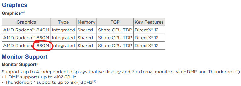

Kann halt leider gar nicht einschätzen, wieviel Leistung die integrierte AMD-GraKa hat.
Zumindest treibt das Notebook momentan 4 FullHD-Monitore an ohne zu schnaufen. Der Odyssey beispielsweise unterstützt 2 x4k… weiß nicht, wieviel dpi niedrigere Auflösungen dann noch haben bei seinen 57“.

Das Notebook hat nun die AMD Radeon 880M und unterstützt HDMI mit 4k/60Hz und Thunderbolt mit 8k/30Hz, wobei physisch nur 2 Thunderbolt-Ports vorhanden sind (s. Daten unten).

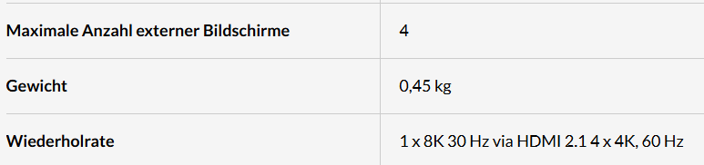

Daneben habe ich aber noch ein Dock, das 1 x 8k/30Hz und 4 x 4k/60Hz unterstützt. Es hat aber nur Anschlüsse für 2 x Display-Port und 1 x HDMI verbaut.
Ich bin nun etwas verwirrt, was geht:
Der Monitor hat kein Thunderbolt, kein PowerDelivery und keinen Netzwerkanschluss. Heißt. ich muss das Dock verwenden. Kann ich dann bei den gezeigten Daten den Monitor mit 2 x 4k über das Dock mit 2 Kabeln bespielen, also im Picture-by-Picture-Modus... oder kann ich den mit 8k und einem Kabel ansprechen ?
Am Ende möchte ich die bestmögliche Auflösung nutzen, um möglichst viel auf dem Monitor darstellen zu können - aber mit welchen Ports und welchen Kabeln welche Auflösung ?
Selbst wenn das Dock 8K unterstützt, muss der Monitor die Auflösung unterstützen, sonst kannst du es nicht auswählen.
Dann hättest du aber nur einen Bildschirm und könntest den nicht auf 2 aufteilen.
Wenn beide Kabel letztendlich in der Dockingstation stecken sollen musst du prüfen, ob das Dock, welches du verwendest, die Auflösungen unterstützt und auch der eine USB-C Port muss die Auflösungen dann wiedergeben können.
Manche Docks sind da etwas beschnitten und dann hat die eine Monitorseite z.B. eine 4K60Hz Auflösung und der andere dann nur noch FHD@30Hz, weil nicht mehr Bandbreite da ist.
