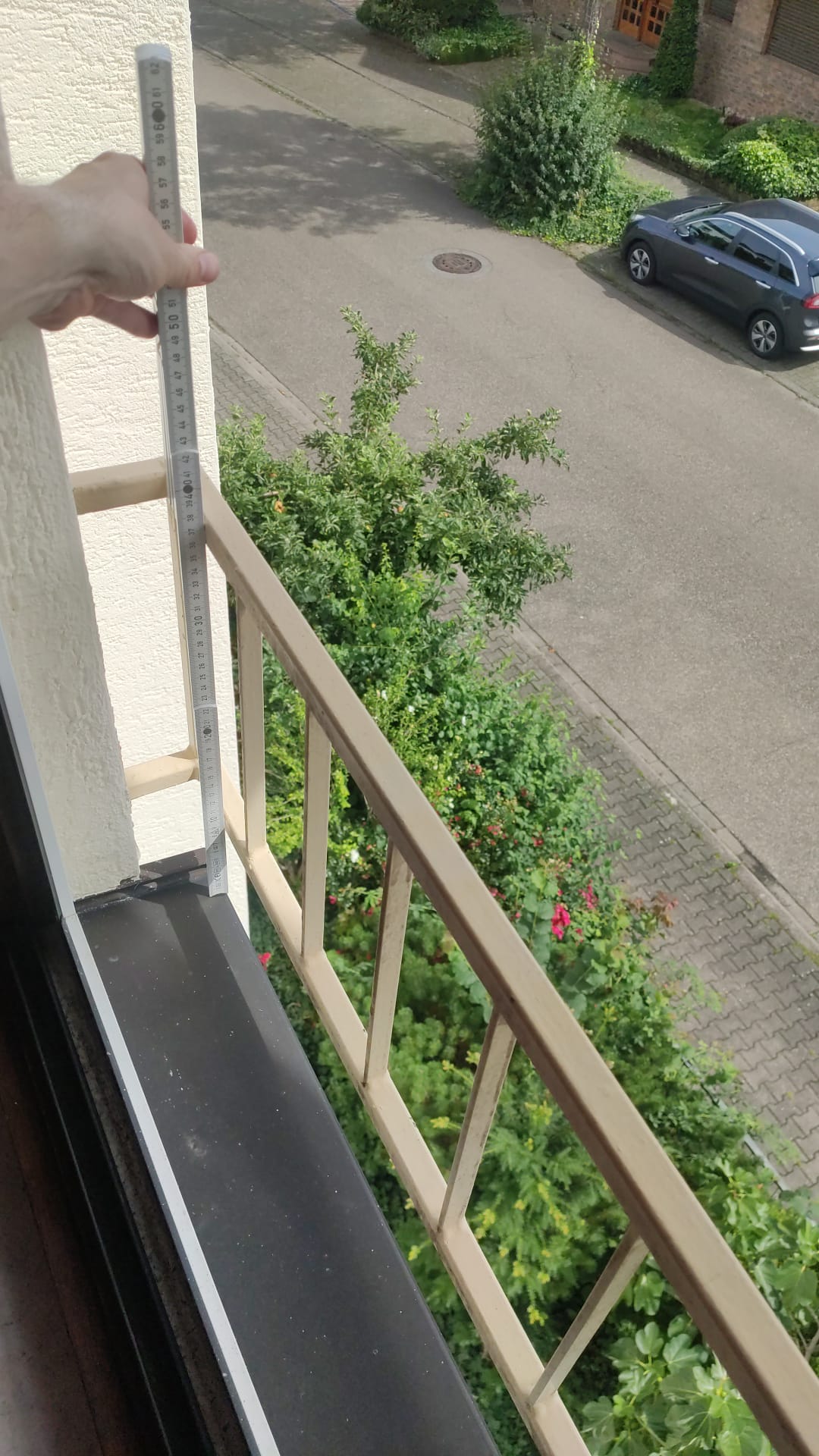

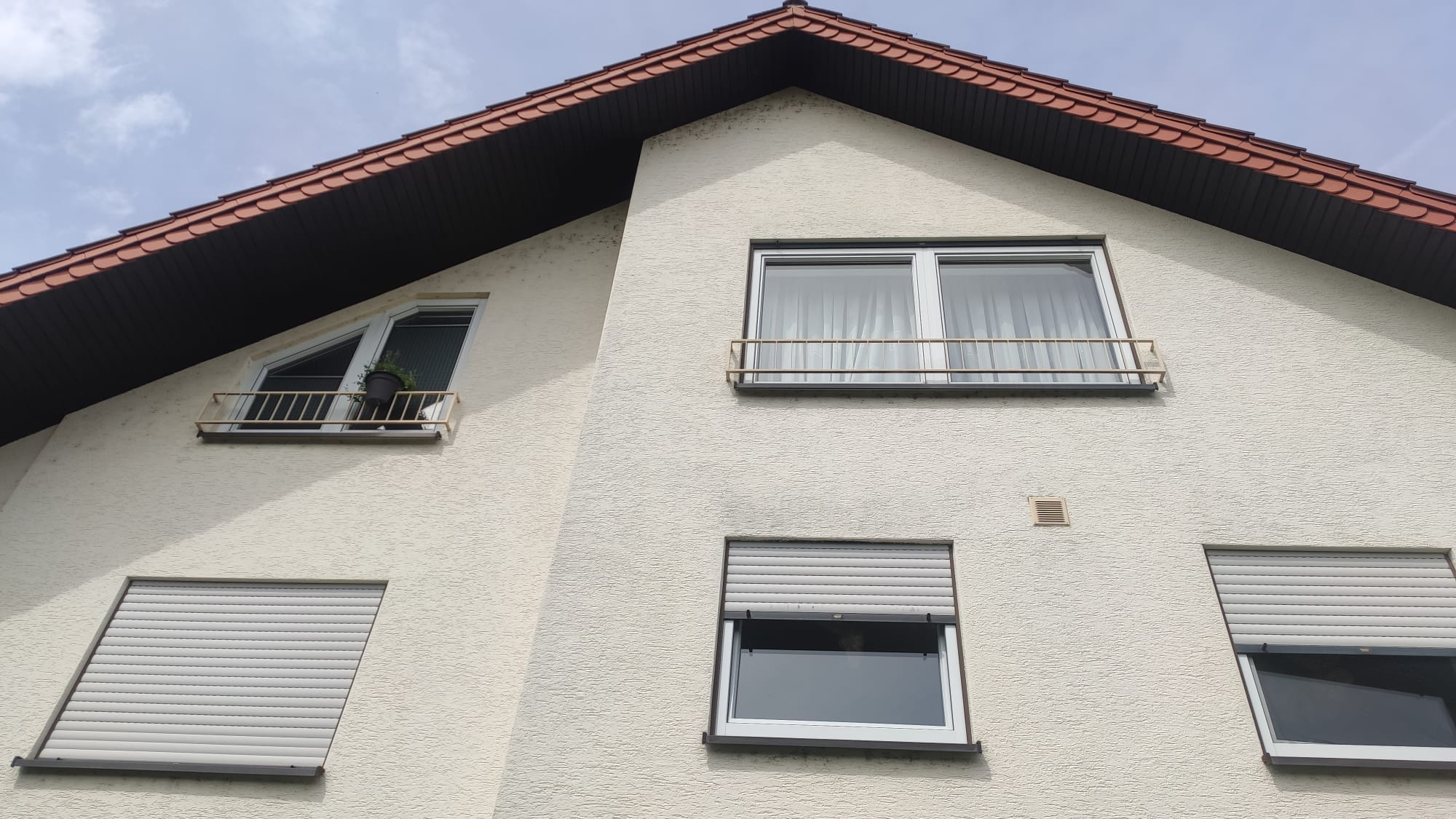

Ich habe vor meinen Fenstern (Südseite) solche Gitter:
Die Dinger sind zwar recht stabil, aber ich bin mir nicht sicher, ob nicht die Hebelwirkungen bei Strum bei den gängigen Montagesytemen doch zu hoch sind, wenn die nur oben befestigt sind. Zumal ich wenig dazu per google finde. Die ganzen Montagesysteme für (Balkon-)gitter gehen davon aus, dass das Gitter "normalhoch", nicht nur diese kurzen 30cm wie bei mir.
Ich frage daher mal das CB Schwarmwissen, ob jemand eine Idee hat, ob das ganze machbar ist

Das sieht eher aus wie eine Absturzsicherung.
Die sollten nach ihrer DIN Norm (18008-4 wenn ich sie gerade richtig google), habe leider aktuell keinen Zugriff auf den Volltext..) mindestens 100kg pro laufenden Meter aushalten.
Aber nicht sicher, ob da Vibrationen spezifiziert sind..

Anwicklung würde ich nicht machen. Die Belastungen steigt enorm dadurch.
Reaktionen: Blende Up und Nilson

1. Von der Oberkannte des Gitters bis zum Fußboden sind es knapp unter einem Meter. Mit etwas Anwinkelung (35 °) sollte ich also bei einem 1,1 m Modul auf meinem Stockwerk bleiben. Werde das aber im Hinterkopf behalten
2. @Jokercam danke für die Empfehlung, aber auch da hat man wieder eine Befestigung weiter unten, was bei mir ja nicht geht.
Leider hab ich nur ein System gefunden.

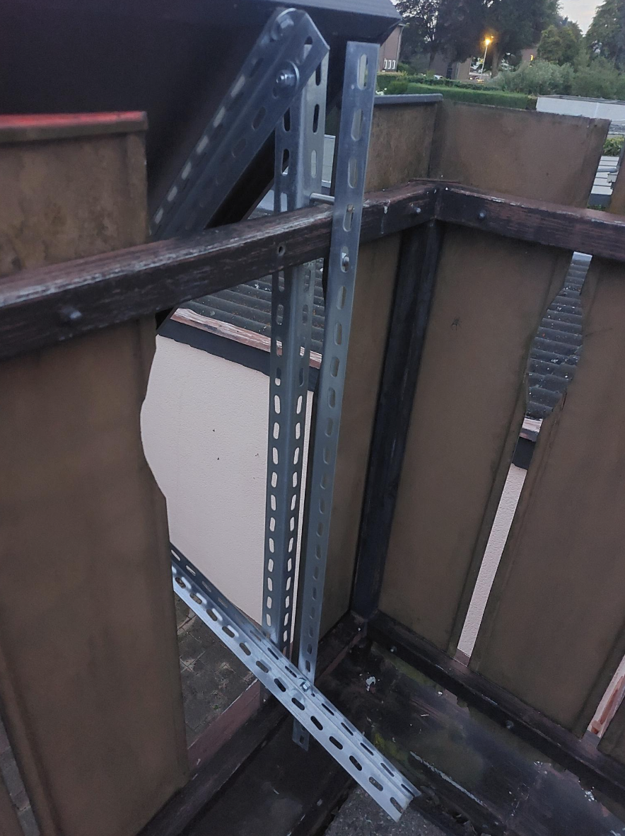

So sollte es bei dir tadellos funktionieren. Materialkosten für 2 Panels waren damals 40€ im Bauhaus, bei dir eher weniger, weil du viel weniger in der vertikalen brauchst.
@Nilson
Reaktionen: Nilson, Raijin und madmax2010
@gaym0r deine Strebe ist ja auch recht weit unten, was wiederum die Kräfte und Drehmoment auf die Halterung oben reduziert. Die Lösung von @ragan62 passt da eher, weil genau für den Zweck designt. Der Preis ist aber schon hart.
Vielleicht überschätze ich auch einfach die Kräfte und Drehmomente die bei Sturm auf das Panel und die Halterung wirken und die Lösung von @gaym0r auf meine Gegebenheiten angepasst sind ausreichend um ein Panel sicher zu montieren.

Ich habe mich vorerst für das System von CarpeDiem entschieden, das @Jokercam emfohlen hat.
Vorne weg: Der Ständer an sich ist gut und sehr stabil, auch wenn ich mir für den Preis eine bessere Verarbeitungsqualität gewünscht hätte (keine scharfen Kanten) etc. Der Kontakt war auch recht freundlich und schnell.
Aber es ist für mich das falsche System. Das Gitter ist zu dünn und zu lang und damit nicht verwindungsfest genug. Das Problem ist also nicht die Halterung, sondern das Gitter selbst. Etwas stärker Wind und das System fängt an zu schwingen. Das ist mir zu unsicher. Hab das Panel direkt wieder abgebaut und wird weiterverkauft um die Verluste zu minimieren.
