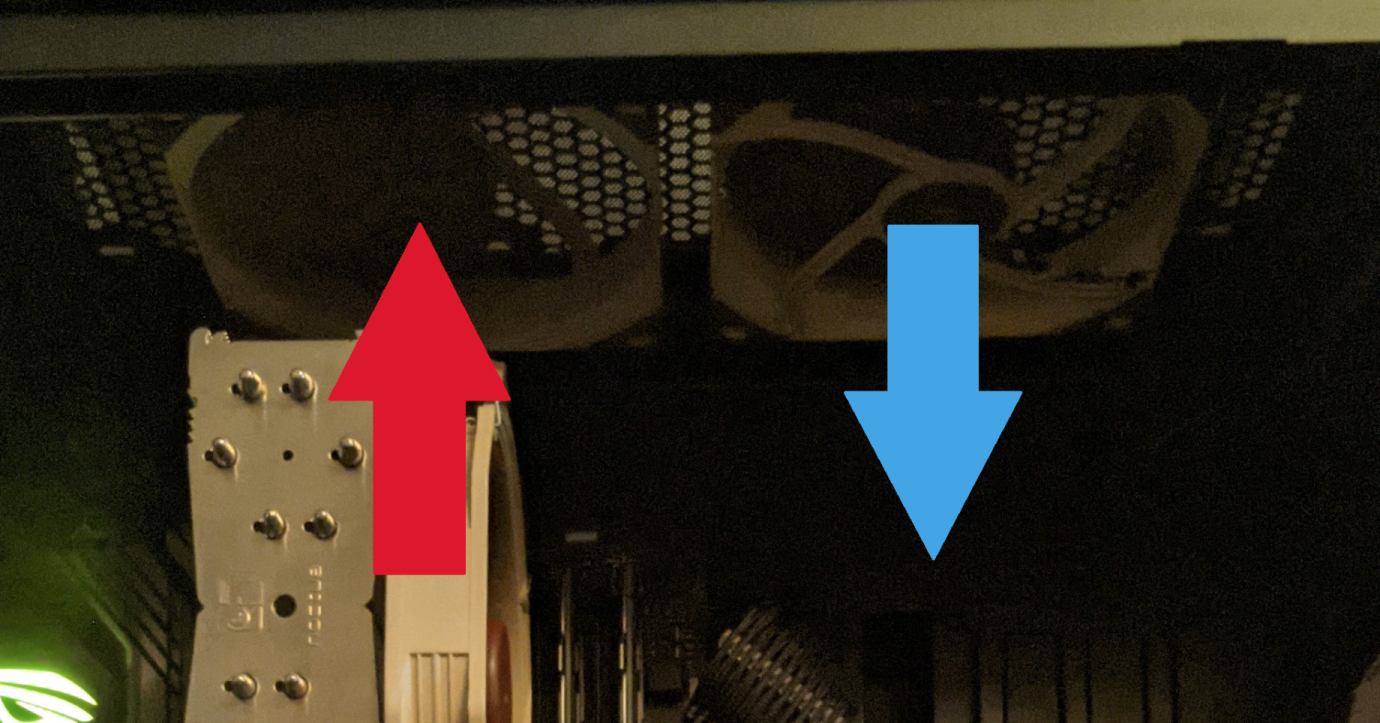

Ich dachte mir der eine gibt Frischluft auf die Mosfets und der daneben zieht ein bissi was von der Grafikkarte nach oben raus, soll ich die beiden obrigen lieber beide reinblasen lassen? Der hintere zieht ja direkt raus.
Mosfets jetzt mit Prime 95 nach 10 Minuten Cinebench 83 Grad. also eine deutliche Verbesserung zu vorher.

oben 2 x 140 mm Lüfter der über den Mosfets, einer zieht Luft hinein (gerade vor 5 Minuten geändert) und der zweite hinaus und einen hinten am Gehäuse noch der die Luft rauszieht .

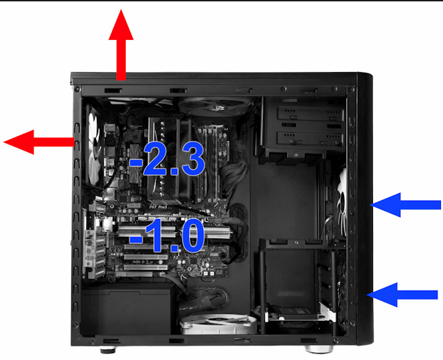

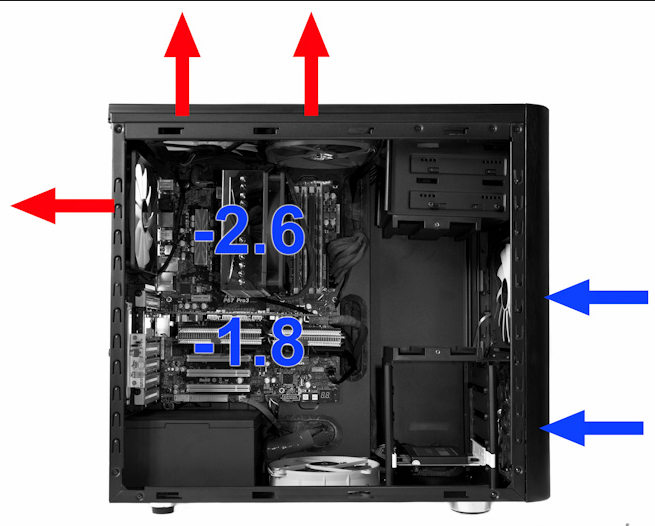

weitere siehe Der perfekte Airflow | hardwaremax.net
Siehe auch Einsteiger-Tutorial: PC-Luftkühlung richtig planen und zusammenbauen | Igor'sLAB

Also soll ich beide razusziehen lassen? Das hatte ich vorher und eine Mosfet Temperatur von 99 Grad. Jetzt wo 1 reinzieht der direkt über den Mos und der andere rauszieht hab ich eine Mos Temperatur von 84 Grad.
Und alle anderen Temperaturen sind gleich geblieben. Also werden ich es auf jeden Fall so belassen. Da ich die Temperatur um 14 Grad senken konnte.

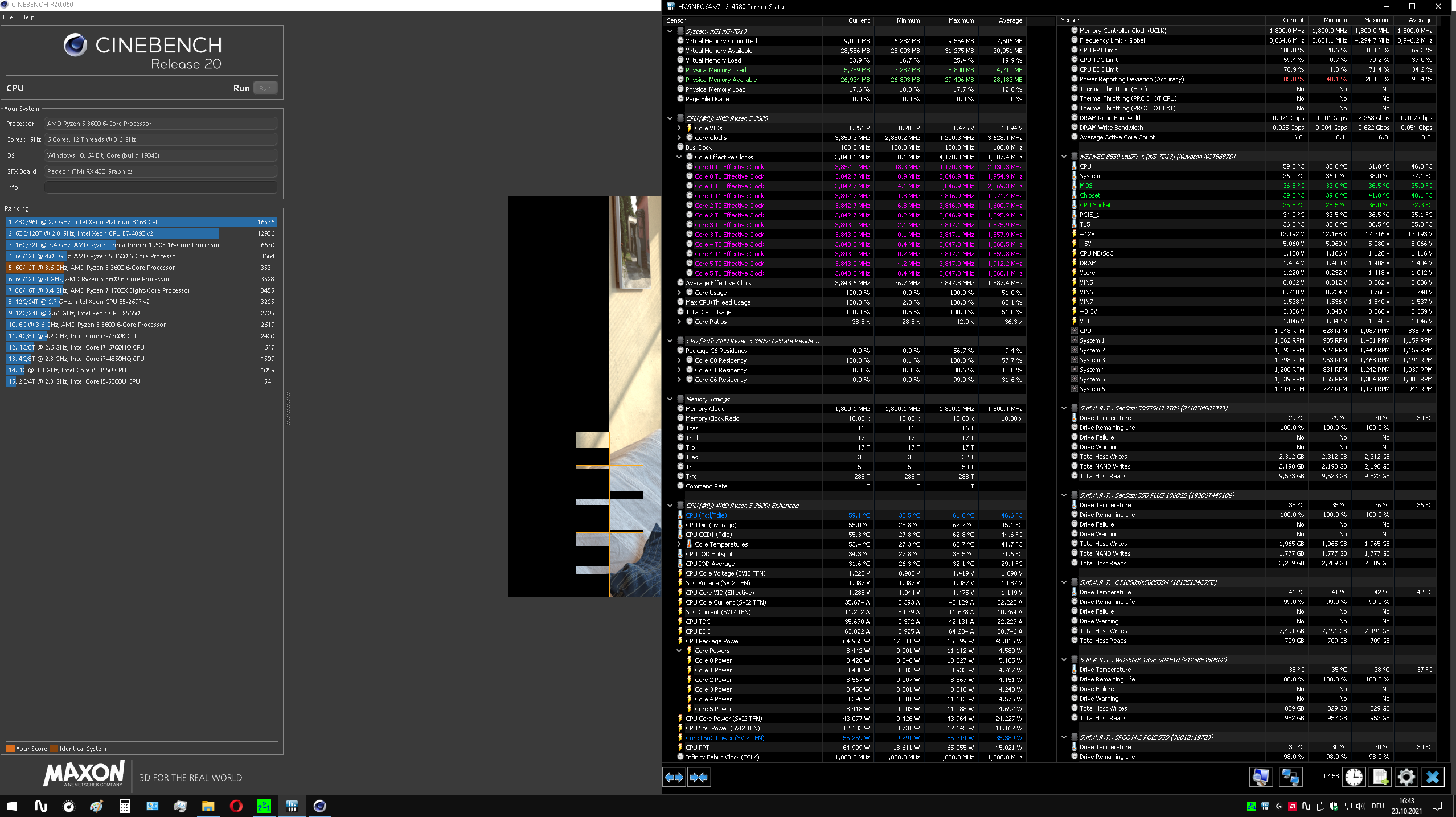

Meine CPU habe ich auf PPT 65 W gedeckelt zusätzlich noch ein Offset von 0,05V und habe in Spielen so gut wie keine Einschränkungen was FPS betrifft. OK meine GPU ist ja nicht die beste für solche Tests.
Hier mal ein Screen wenn ich Prime 95 (lief schon 1 h ) und CB 20 zusammen laufen lasse. Leider hatte ich bei Prime nicht gleich HWINFO gestartet aber das Auslesen der Daten ist ja gegeben.
Die Kiste läuft sparsam und Kühl
