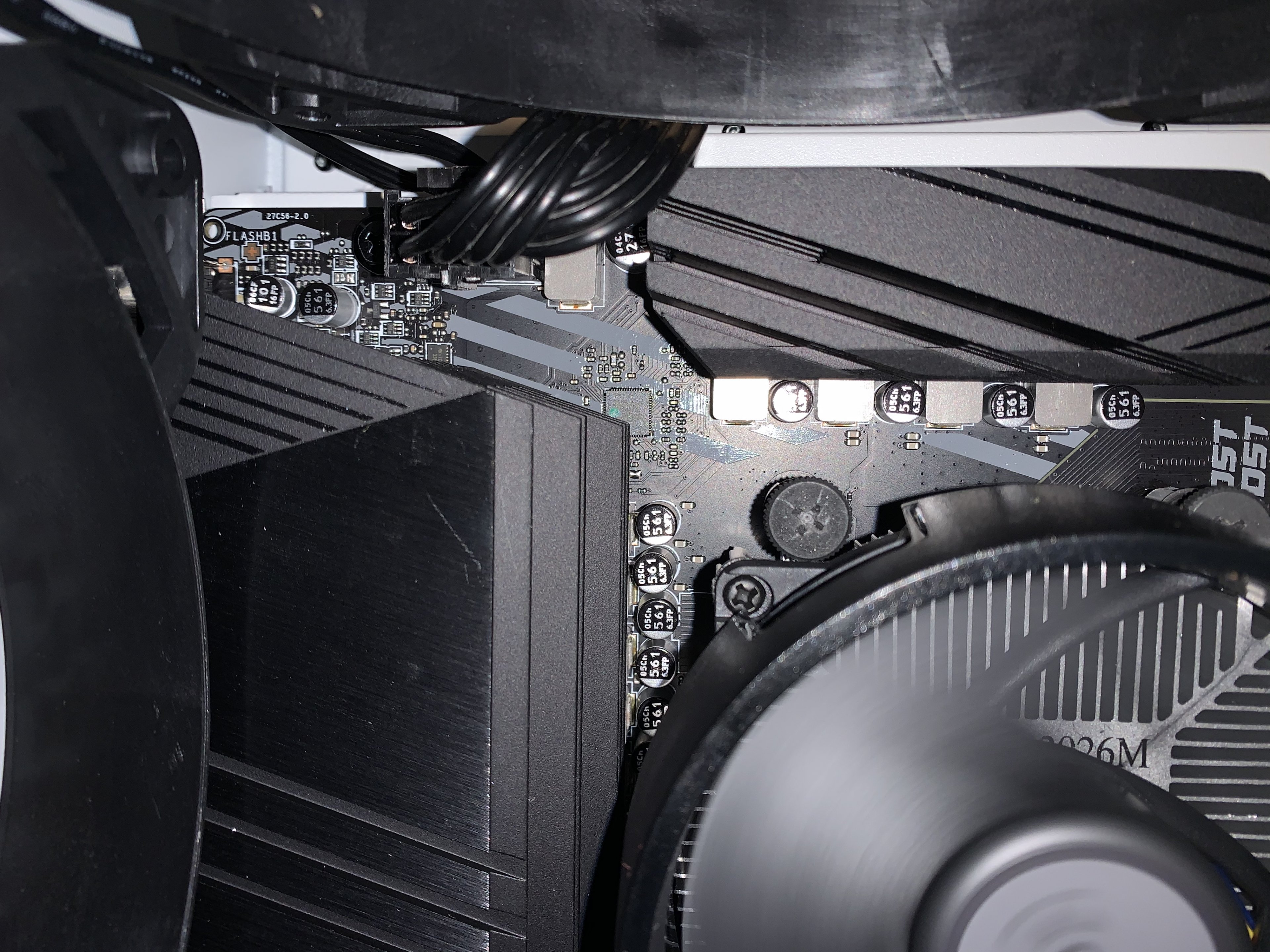

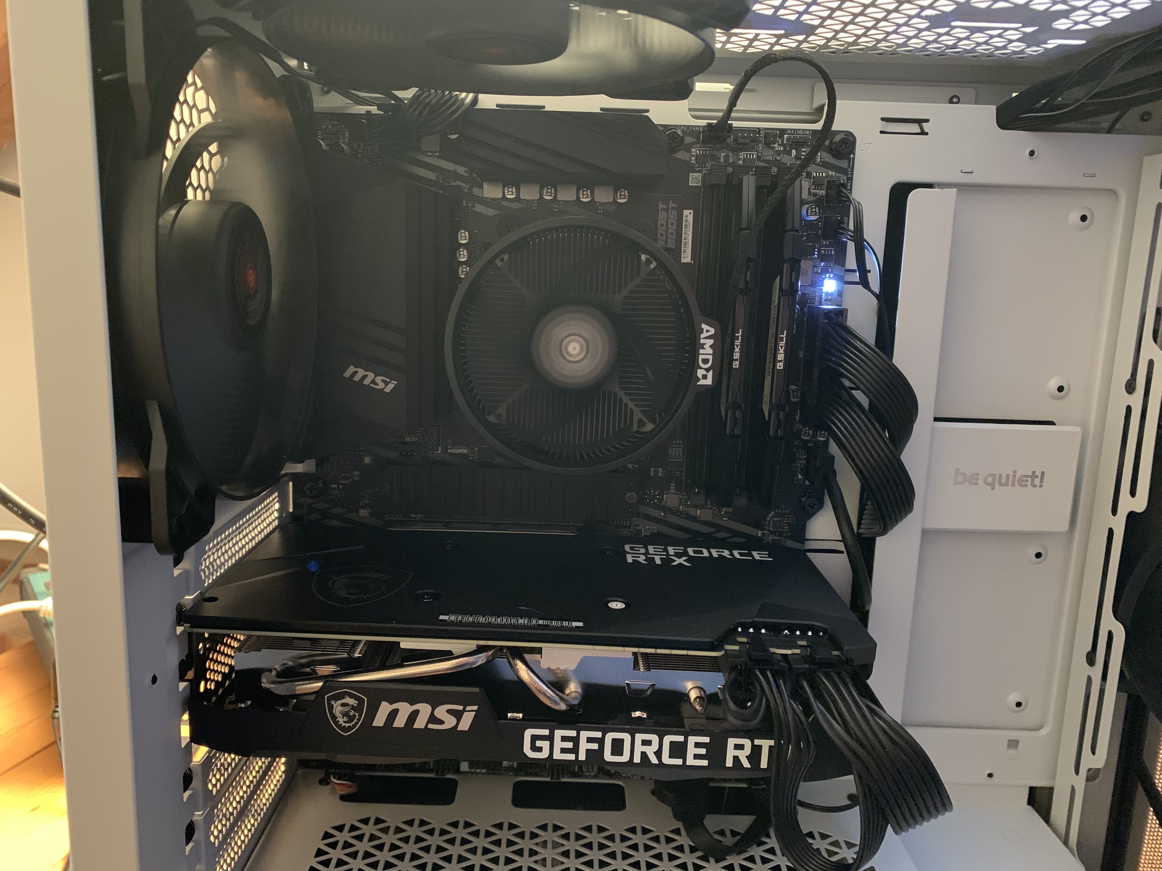

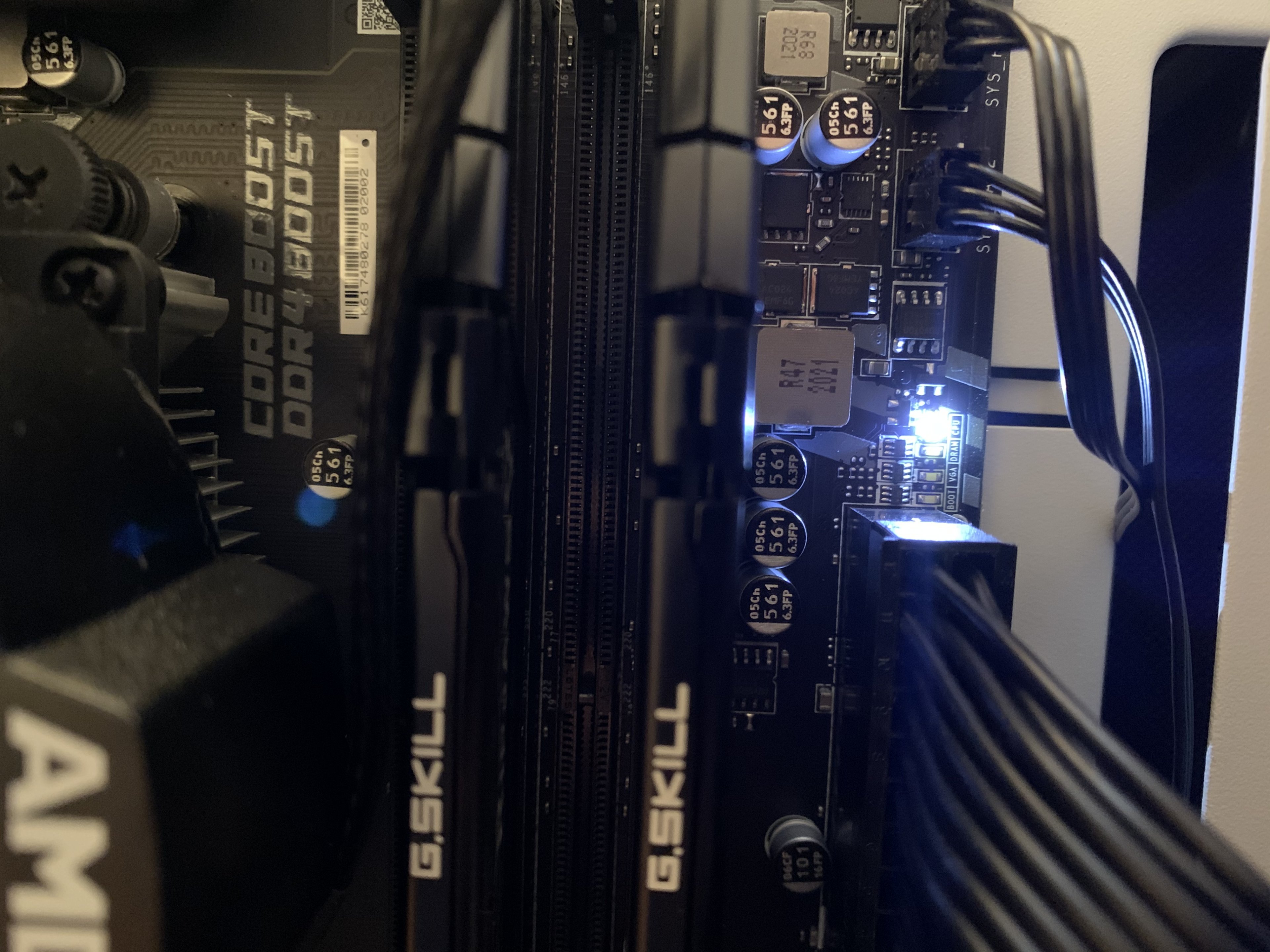

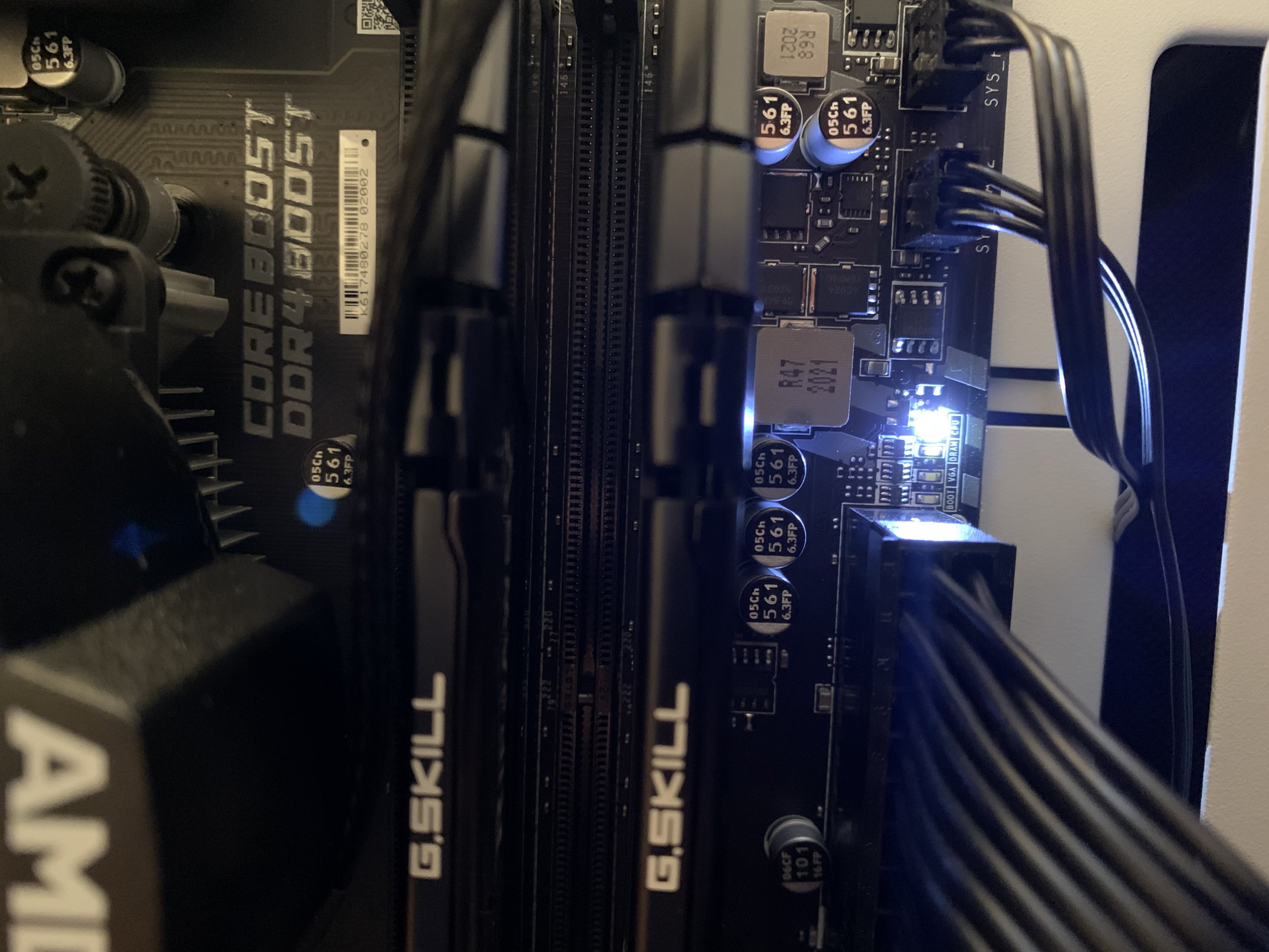

ich habe mir gerade meinen ersten Gaming PC zusammengebaut, aber leider funktioniert er noch nicht so wie erhofft. Wenn ich den PC starte dann leuchtet die CPU LED auf dem Mobo. Zuerst hatte diese geblinkt, da das Stromkabel nicht richtig reingesteckt war und nun leuchtet sie nur. Kriege auch kein signal auf dem Bildschirm, allerdings laufen alle Lüfter im System.
Ich habe bereits die CPU ausgebaut und mir die Pins angeschaut, da passt alles. Sie ist auch richtig verbaut. Habe dann den Lüfter neu drauf gesetzt und dann die Stromkabel rausgezogen und neu eingebaut. Zwischenzeitlich ging mal die CPU LED aus, dafür dann das Boot und VGA Licht an, momentan ist aber nur die CPU LED an.
Habt ihr eine Ahnung was ich falsch gemacht habe? Habe mal 3 Bilder angehängt vom Set-up.

Bios-Update! B550 Boards sind vor den 5000er-Ryzens auf den Markt gekommen, wenn du ein etwas älltere Lagerware bekommen hast ist sicherlich ein zu altes Bios drauf.
Du benötigst mindestens Bios A4
MSI Deutschland
Bios-Update per Flash-Bios-Button (siehe Handbuch):
1. Please download the latest BIOS file that matches your motherboard model from the MSI® website.
2. Rename the BIOS file to MSI.ROM, and save it to the root of your USB flash drive.
3. Connect the power supply to CPU_PWR1 and ATX_PWR1. (No need to install CPU and memory.)
4. Plug the USB flash drive that contains the MSI.ROM file into the Flash BIOS Port on the rear I/O panel.
5. Press the Flash BIOS Button to flash BIOS, and the LED starts flashing.
6. The LED will be turned off when the process is completed.

Es kann sein das dir einfach das aktuellste BIOS fehlt.
https://de.msi.com/Motherboard/support/B550-A-PRO#down-bios
Das Mainboard unterstützt aber "USB BIOS Flashback":
Das aktuellste BIOS runterladen,
https://download.msi.com/bos_exe/mb/7C56vA51.zip,
entpacken, die dort enthaltene Datei "E7C56AMS.A51" umbenennen in "MSI.ROM",
auf einen mit FAT32 formatierten USB-Stick kopieren und der Rest steht in der offiziellen Anleitung:
