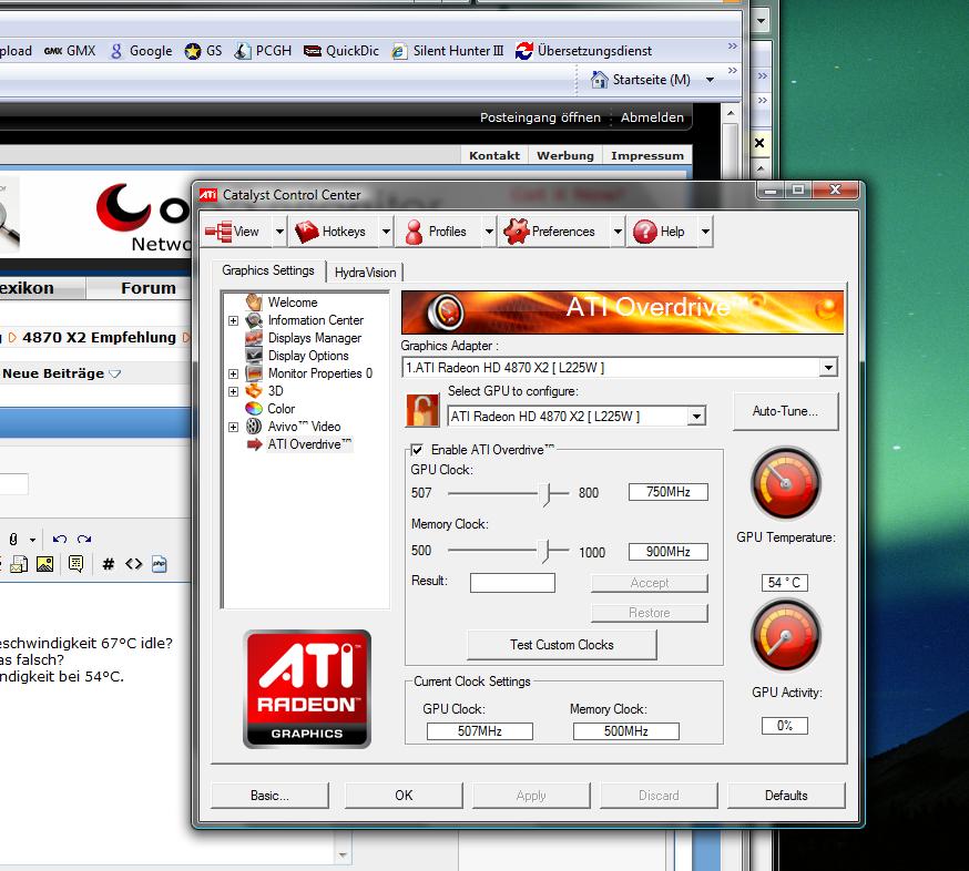

Meine X2 schnurrt jetzt bei 30% Lüftergeschwindigkeit und man hört überhaupt nichts (gucke Bild). Nicht mal meine Frau hört was, und die hat ein Gehör kann ich euch sagen. :lol:
Unter Last gehe ich auf 40% oder 50% Lüftergeschwindigkeit, mit Headset überhaupt kein Problem. Nur wenn ich drüber rausgehe, dann wird es happig.
Muss ich aber nicht, denn mit 50% Lüftergeschwindigkeit unter Last fahre ich die Karte mit 68°C. Was will man mehr?! ;)
Lüftersteuerung via Riva Tuner geht bei der X2 im Moment noch nicht. Musst also auf das CCC zurückgreifen und dir ein paar Profile anlegen.
