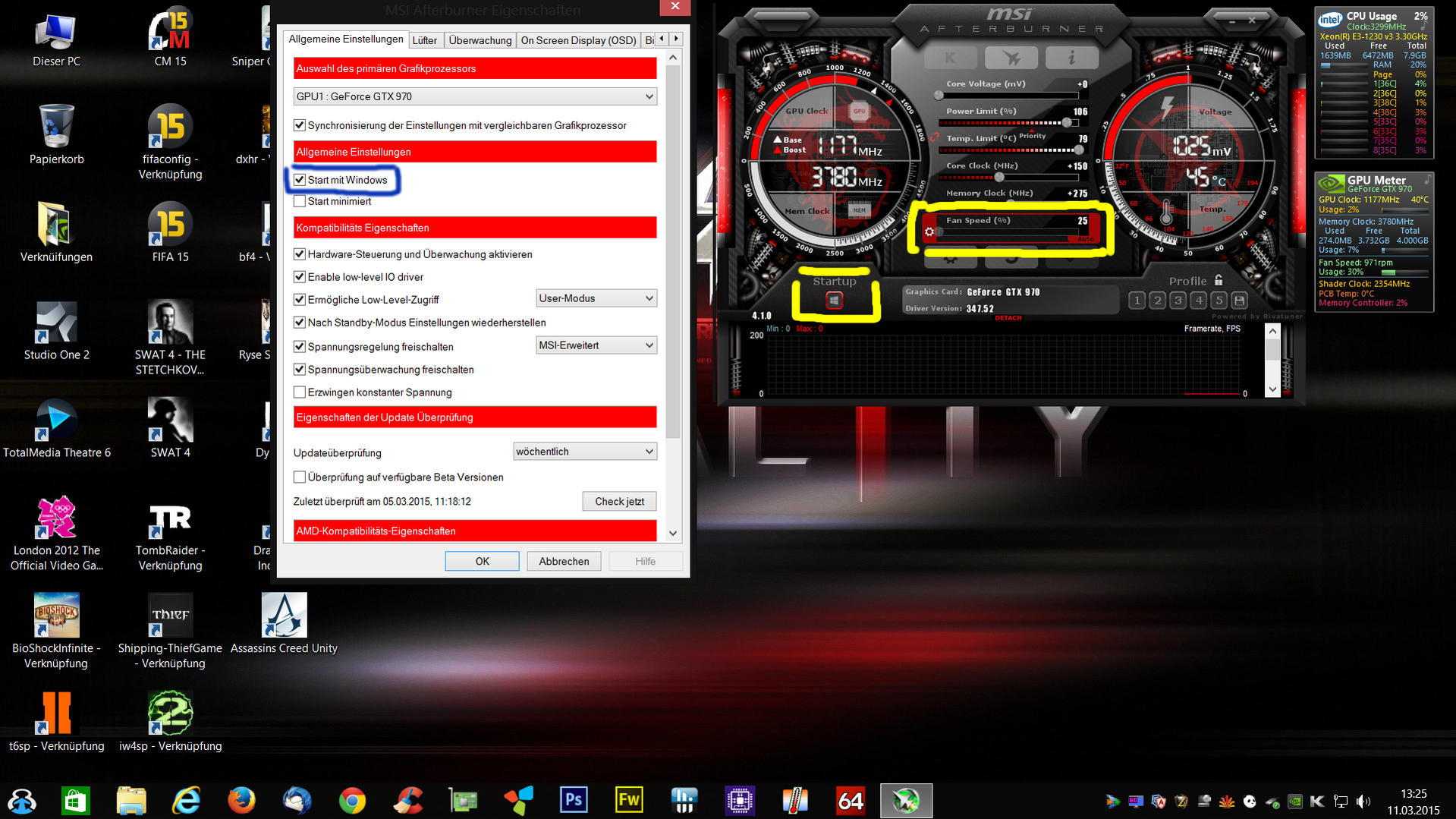

Ich denke ja, denn in der neuen Version ist es das von mir eingekreiste Symbol. Nur er startet trotzdem nicht mit dem Profil geladen.
also in meiner, "alten version", clicke ich auf "save", dann auf eine zahl 1- 5, dann ist es gespeichert, dann auf "apply overclocking at system startup" und beim neustart ist es da.
ich denke auch, dass es bei deiner version nur noch "startup" heißt. aber zur sicherheit würde ich mich nochmal schlau machen. bei mir langt es, mit dem cursor auf eine option zu zeigen und schon kommt eine erklärung.

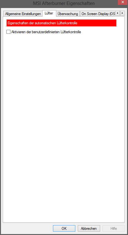

du musst bei den "settings" auf den reiter "lüfter" gehn und dort das kästchen "aktivieren der benutzerdefinierten lüfterkontrolle" ankicken. dann sollte es funktionieren
das ist sowieso aktiv sobald man die erste änderung an der Lüfterkurve ändert. Das war es nicht.

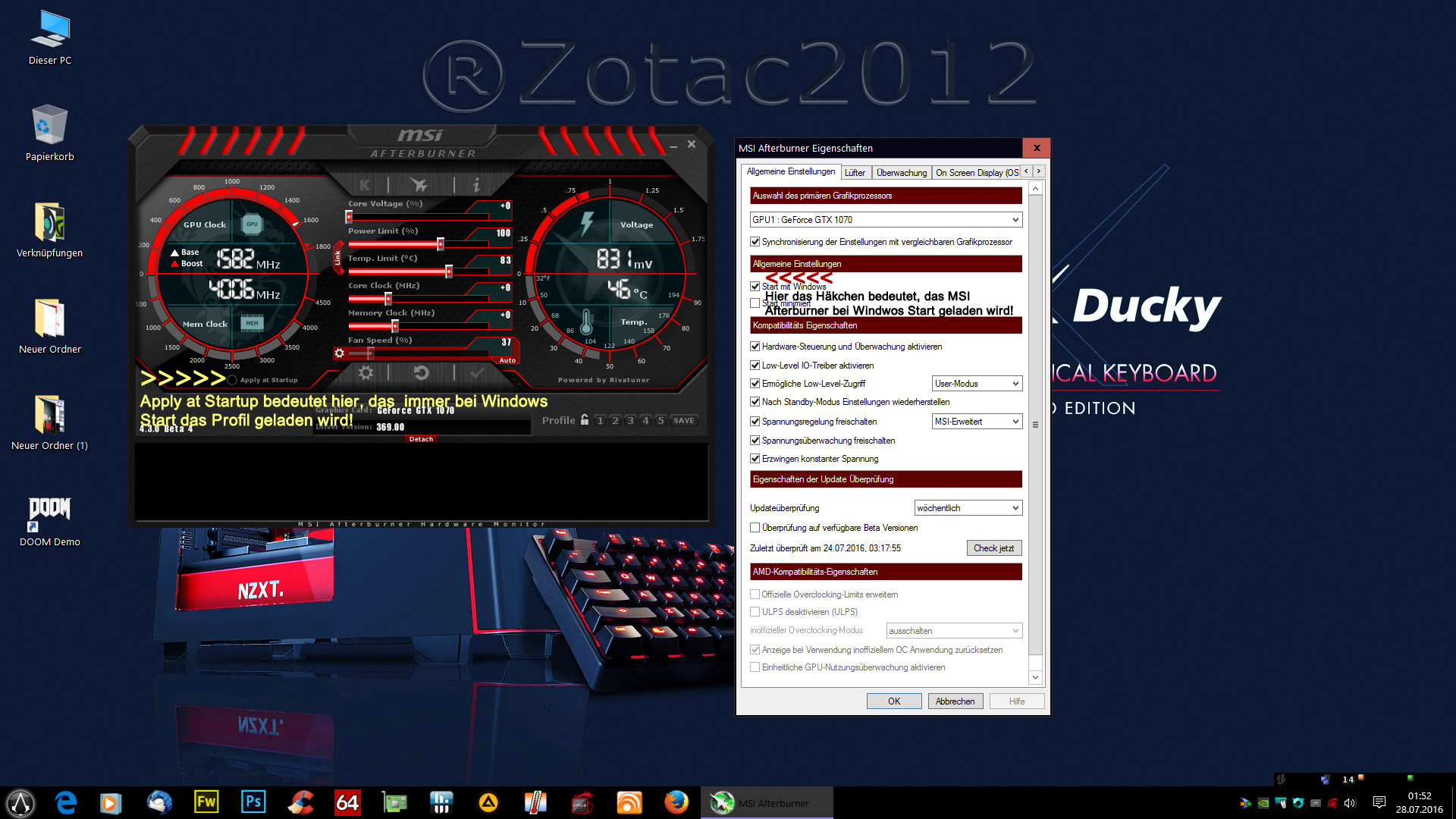

Wenn Du möchtest das bei Windows Start das jeweilige Profil mitgeladen wird mußt Du wie schon gesagt das Profil unter 1/2/3/4/5 abspeichern und dann die folgenden Einstellungen vornehmen:
Screenshot:
​mfg Zotac2012
Screenshot:
​mfg Zotac2012

Man kann ja in den Optionen das Häkchen bei "Mit Windows Starten" wegmachen, und trotzdem unten das rot markieren, das Windows-Symbol. Welches von beiden zählt denn dann? Oder haben die unterschiedliche Bedeutungen?
Welches Profil wird geladen - immer das 1. bei Windowsstart?
@o0Julia0o
Siehe hier Screen:
Es wird immer das Profil geladen, was zuletzt genutzt wurde, deshalb sollte man "Apply at Startup" beim MSI-Afterburner nur dann aktivieren, wenn es auch ein Profil ist, was 100% funktioniert und stabil läuft ;)
