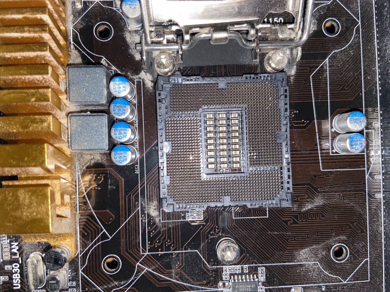

Hmmm... dann würde ich sagen vier Möglichkeiten.
a) Pins im CPU-Sockel verbogen oder CPU verkantet, so das nicht alle Pins Kontakt haben. 3/4 aller Pins im Sockel sind nur für den Speicher zuständig.
b) Dreck im Slot
c) tatsächlich Mainboard defekt, also Slot oder PCB-Verbindung.
d) Speichercontroller in der CPU defekt (Selten, aber möglich).
Reaktionen: ImpactBlue
Sieht aus als wären da einige verbogen :(
Nach wieder einsetzen der CPU geht gar nichts mehr. Der PC geht kurz an und direkt wieder aus.
Sorry dafür. Aber jetzt weißt Du wenigstens wo es herkommt :-(
Dass das Ding überhaupt noch gelaufen ist.
Trotzdem vielen Dank für die Hilfe :) Dann hol ich mal ein Neues MB, eine neue CPU und neuen RAM 😅
