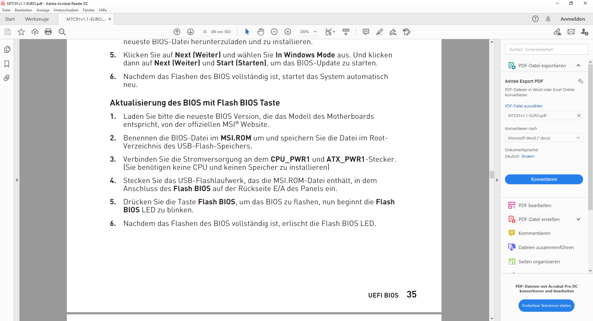

Wenn der Sticker fehlt, BIOS-Update mittels BIOS Flashback durchführen, siehe dazu Handbuch S. 46 unter Updating BIOS with Flash BIOS Button
https://download.msi.com/archive/mnu_exe/mb/E7C91v2.1.pdf

Du musst nix reseten. Auf dem Stick sollte nur die Datei MSI.ROM sein, der Stick sollte FAT32 formatiert sein.
Man könnte naklar auch einfach das Handbuch lesen, was weiter oben sogar verlinkt wurde. Die Funktionsweise dürfte auf allen B550 Boards von MSI gleich sein.
